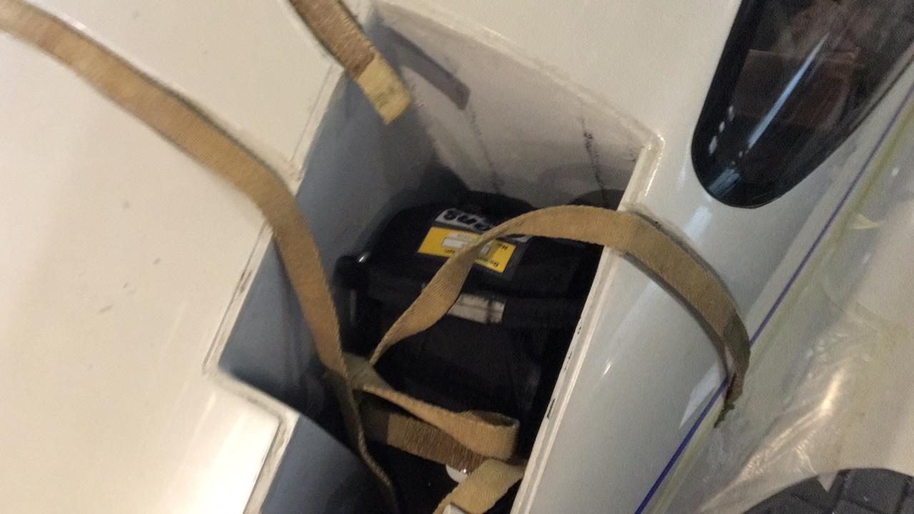

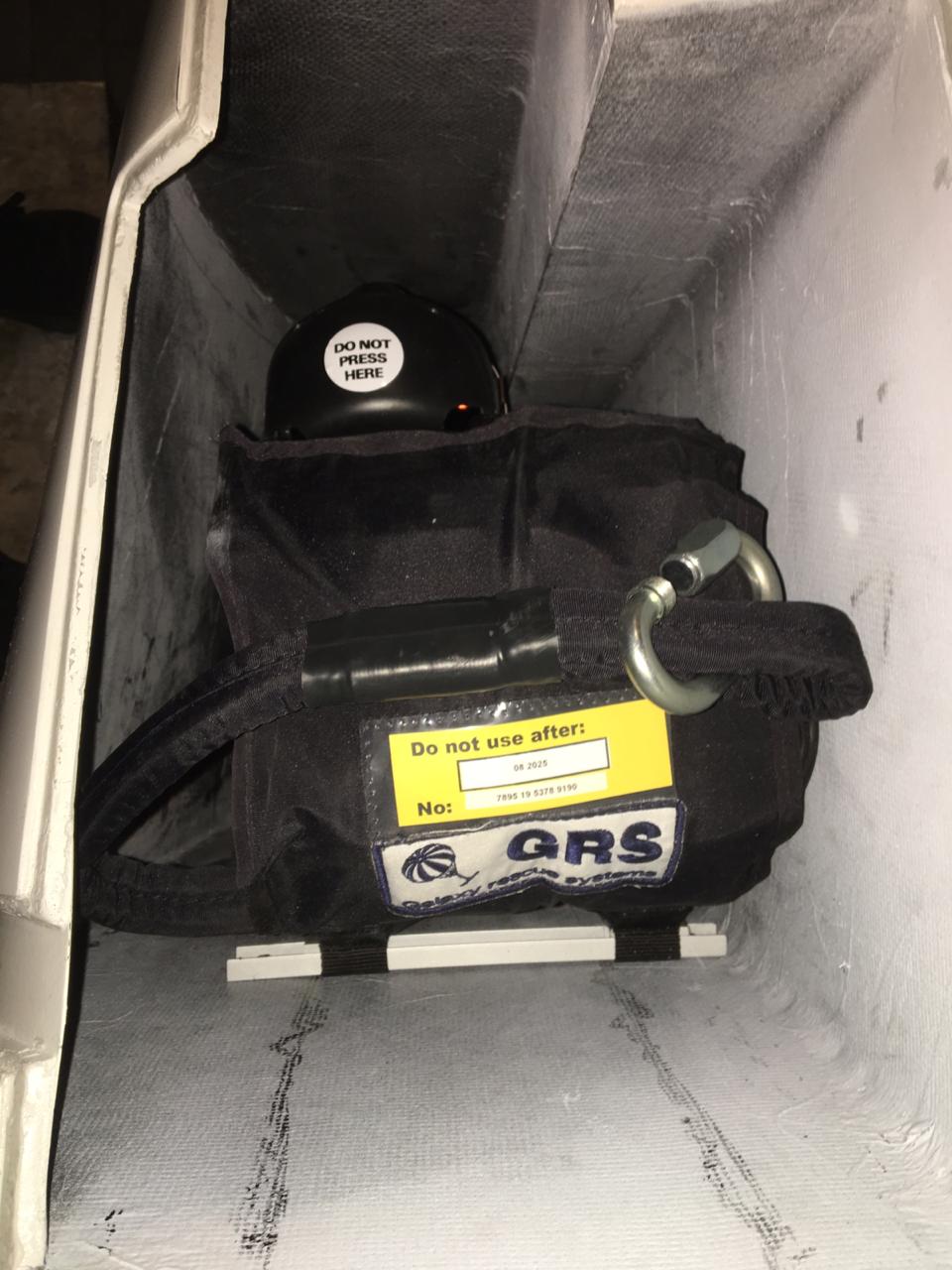

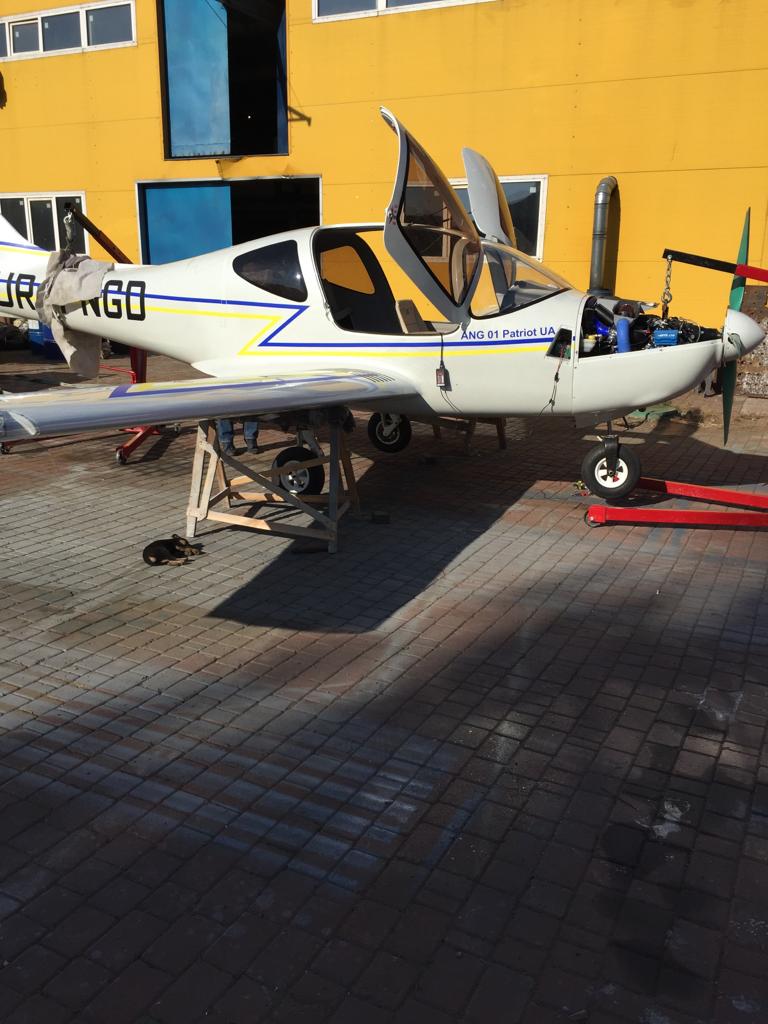

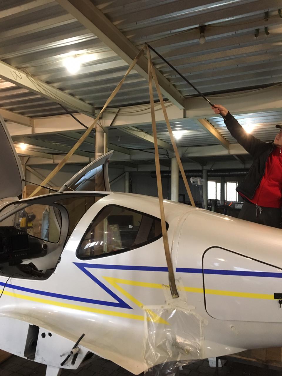

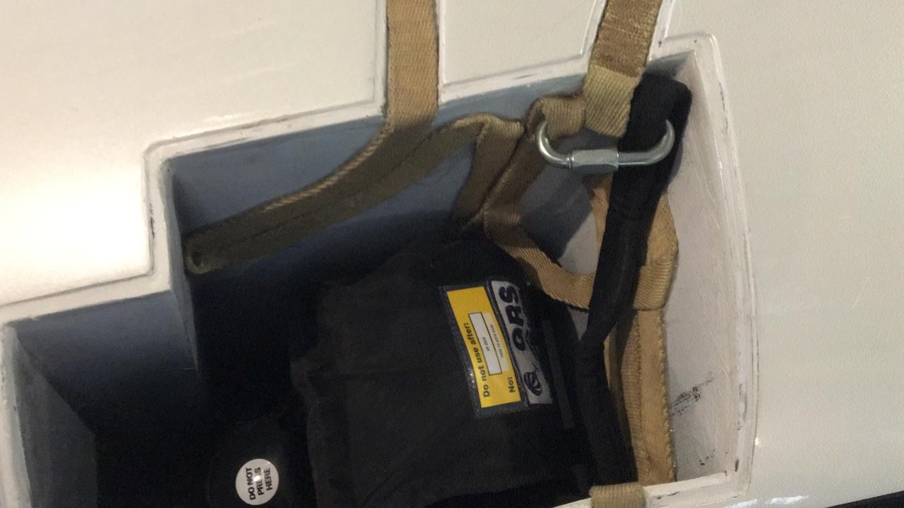

Прикрепили рюкзак спассистемы в фюзеляж. Укладываем и крепим троса спассистемы
    76,7 КБ · Просмотры: 258
    132,7 КБ · Просмотры: 268
    125,4 КБ · Просмотры: 222

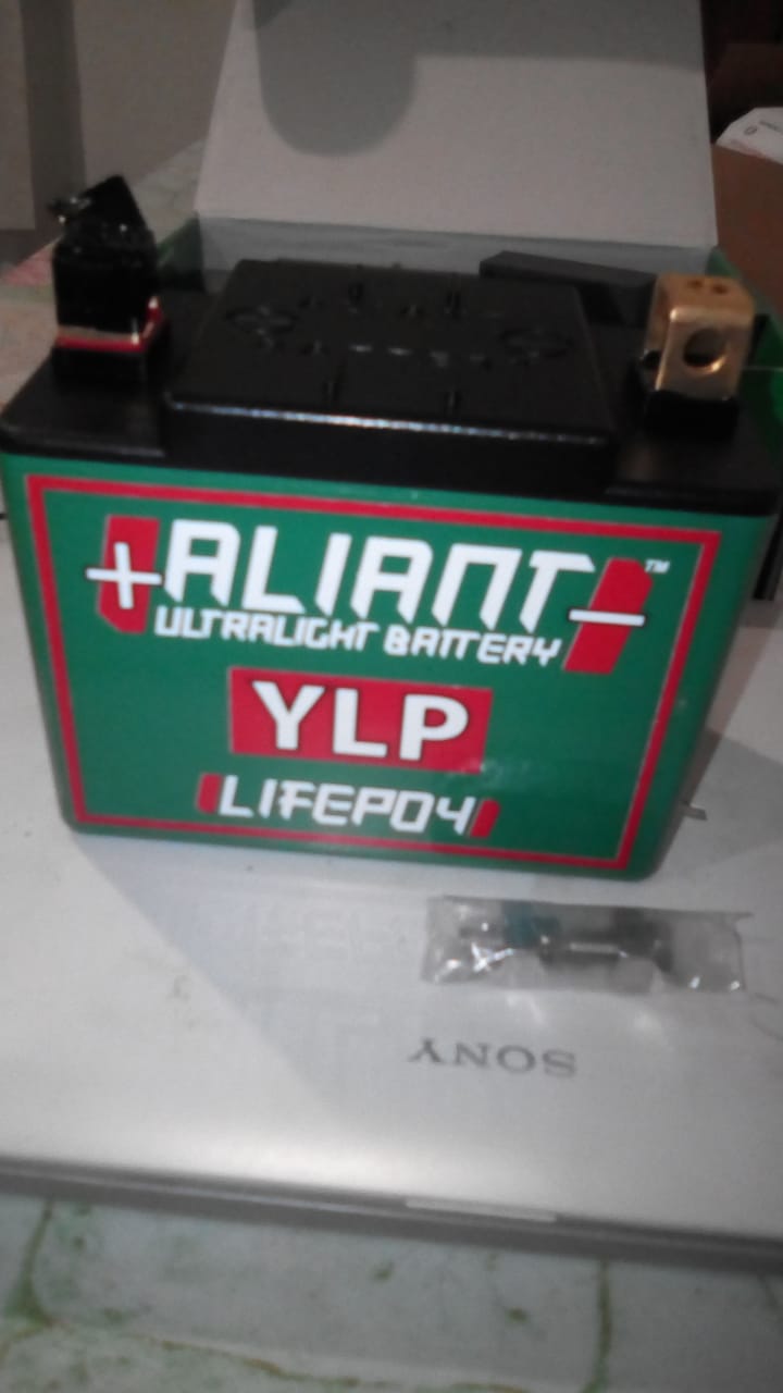

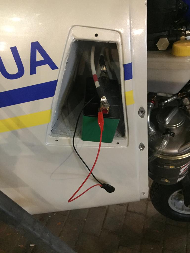

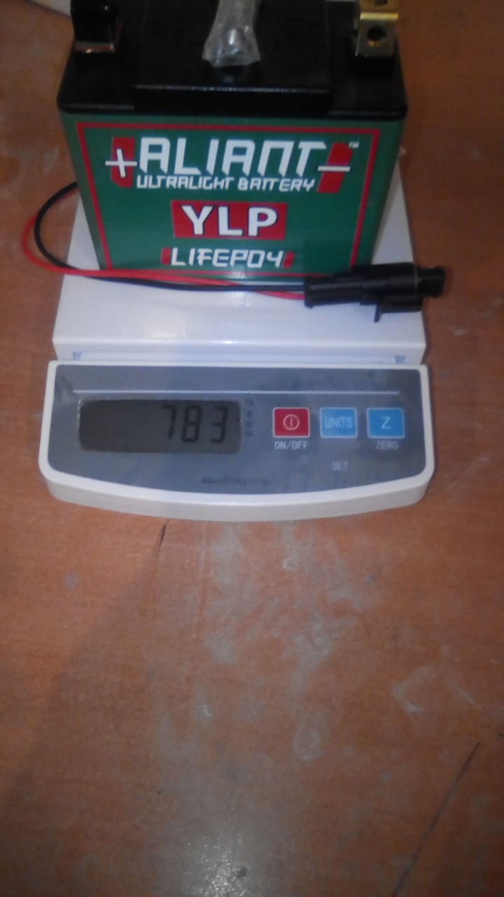

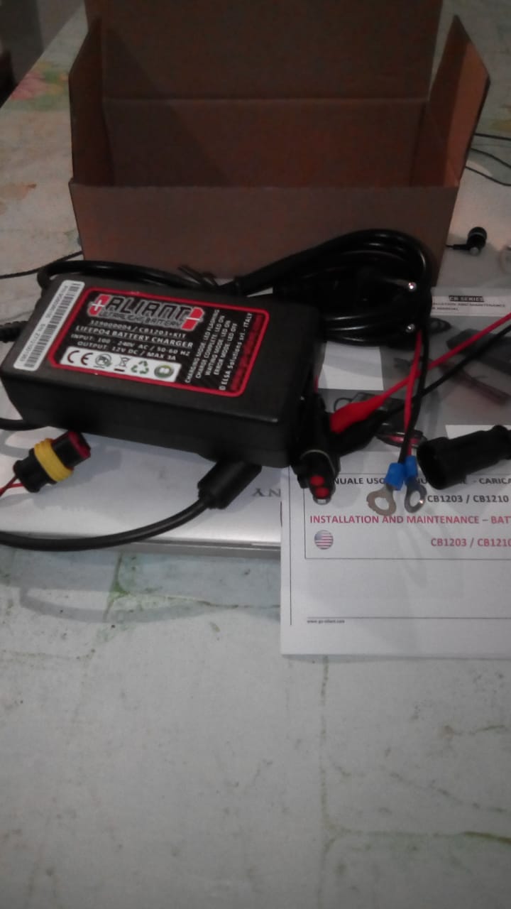

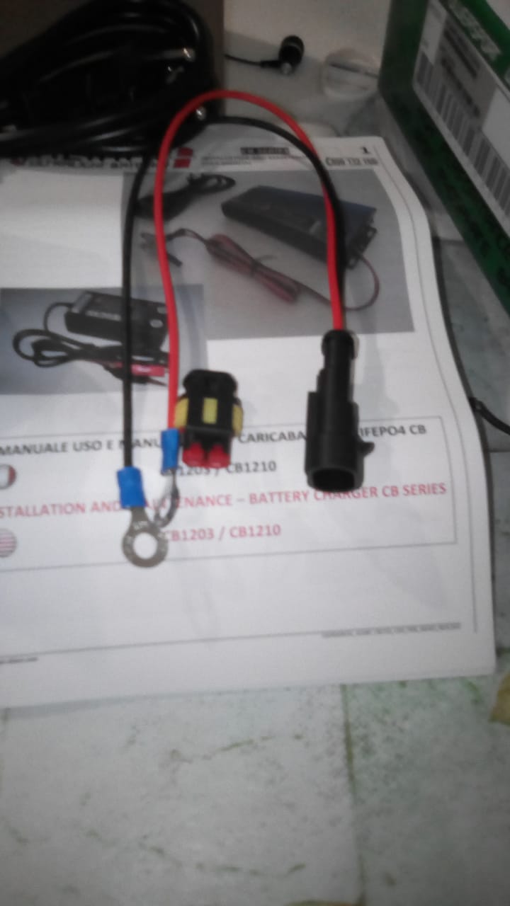

Получили аккумулятор и зарядку к нему. Такой аккумулятор уже работает на одном из наших самолётов около пол года. Его вес чуть больше 1кг, завтра уточню.
Настраиваем Дайноны.

Вес аккумулятора оказывается 780гр с проводами для зарядки. Ёмкость 14Ач и пусковой ток 460А
    57,2 КБ · Просмотры: 248
    50,3 КБ · Просмотры: 257
    73,2 КБ · Просмотры: 211
Уложили стропы спассистемы.
Прикрутили ручку активации.

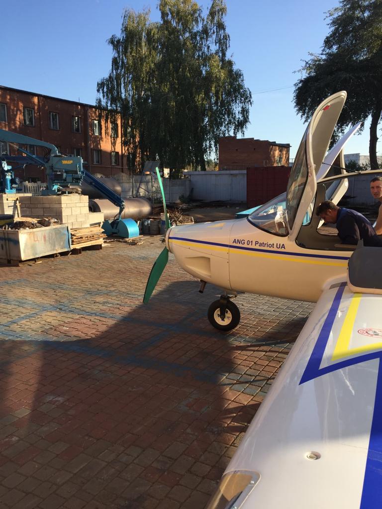

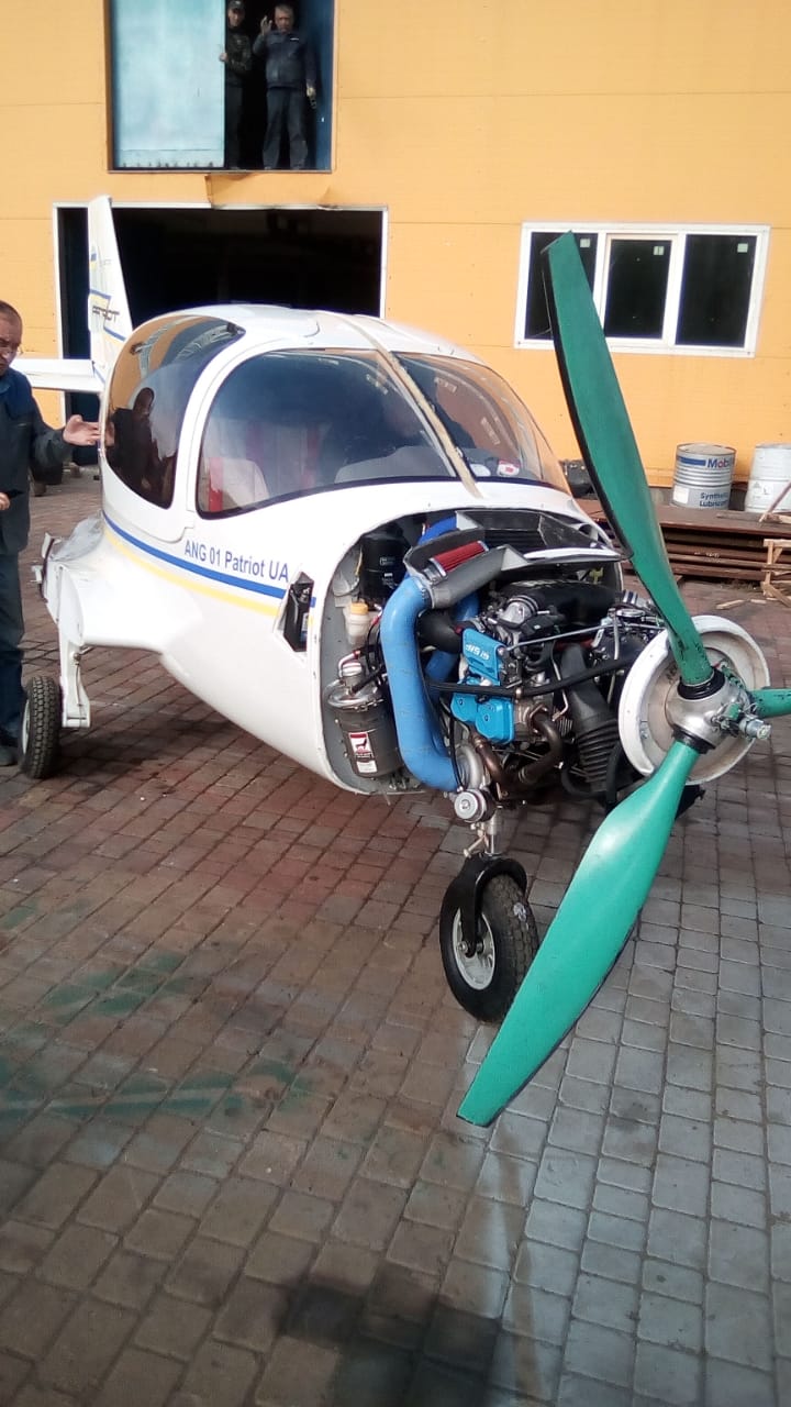

Произвели первый запуск двигателя. Завелся :~)

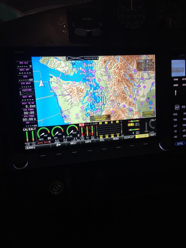

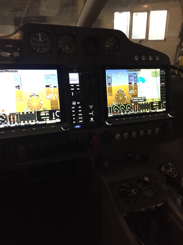

Столкнулись с проблемой. Дайнон не видит датчиков двигателя. В меню активировали двигатель Rotax 912iS. Так же установлен блок для этого двигателя, но ни одного датчика прибор не видит. Нужно ещё что то включить, но не можем найти, что.
Подскажите, пожалуйста, кто в курсе

У Дайнона в меню настроек нужно выбрать правильный тип датчика. Поискать в документации Ротакса какие датчики где стоят (именно ТИП датчика, а не модель, т.е. термопара это или резистивный датчик и т.д.) и указать этот тип у Дайнона в меню настроек.
Читать все же надо инструкции Дайнона и пытаться найти установленные датчики. Настраивал, пару месяцев назад, Д10 EMS друзьям. Могу подъехать, попробовать помочь, выходные то длинные предстоят.

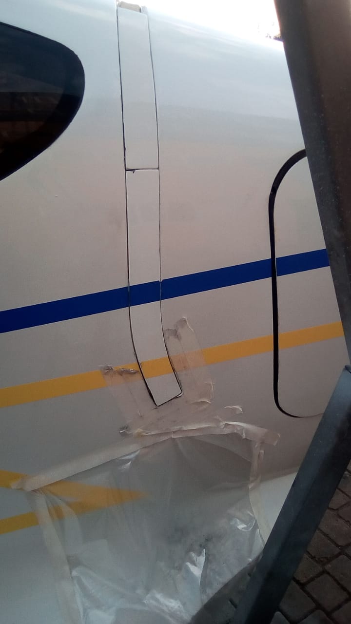

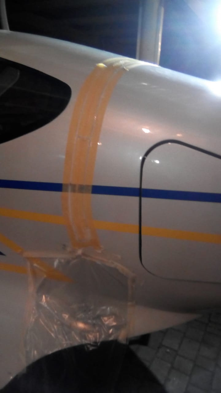

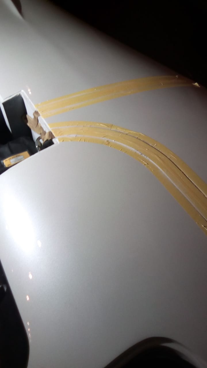

Замазали щели силиконом
    40,9 КБ · Просмотры: 255
    36 КБ · Просмотры: 219

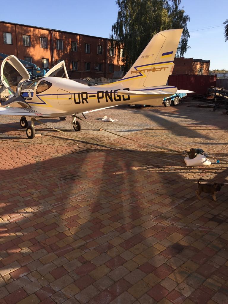

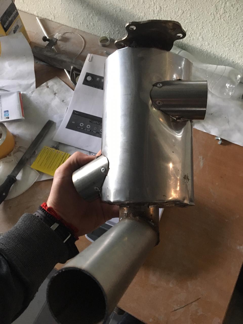

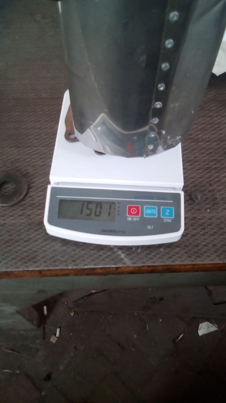

Изготовили прямоточный глушитель с контуром для обогрева салона, точнее, его прототип, для того, чтоб провести испытания и посмотреть его работоспособность и сравнить шум от двигателя по сравнении с родным. Вес 1500гр, что на 1.5 кг + наружная обичайка меньше от стандартного.

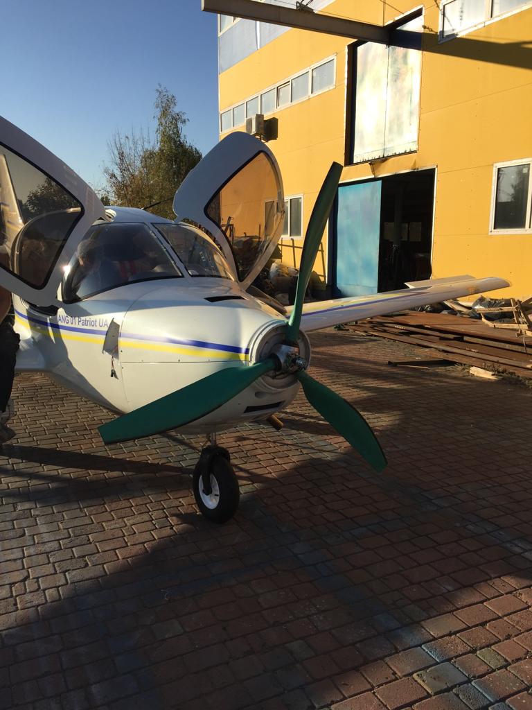

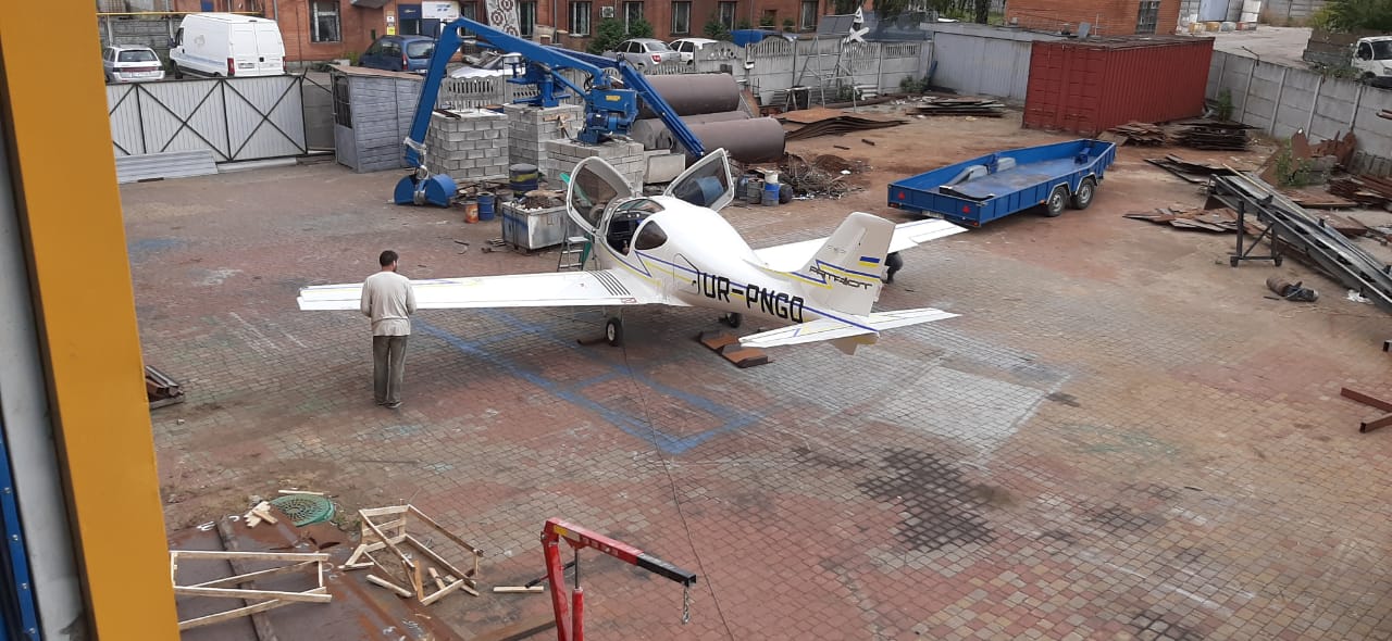

Собрали самолёт для окончательных регулировок тяг элеронов, механизма выпуска закрылков и доводки всех мелочей, которых множество. А мелочей в нашем деле не должно быть вообще. И бороться с ними намного проще на предприятии, чем на аэродроме.
    54,9 КБ · Просмотры: 257
    106,5 КБ · Просмотры: 260
    136 КБ · Просмотры: 254
Какой у вас стоит блок контроля двигателя? SV-EMS-221?
Монтаж жгута правильно сделан?
Странно это всё. Для Rotax 912iS практически все параметры двигателя приходят с ECU (Electronic Control Unit) двигателя. По сути, там две жилы CAN (CAN High и CAN Low) с ECU приходит на 36 и 37-й пины, ну и масса. Ну еще надо убедится что актуальные файлы настроек загружены (EMS sensor definitions file и file that sets up 912 iS-specific pin mappings).
Извените, я Вам не перезвонил. Ждём Вас, как и договаривались, Бровары, ул. Железнодорожная 8. От стм Лесная, №403(без букв) до конечной+150м по курсу
У нас не получилось до сих пор..  :'(
В общем, показывает он параметры двигателя, но только когда на двигатель, точнее наверно ECU, подано питание (электричество).
В меню SETUP MENU > EMS SETUP > ENGINE INFORMATION > ENGINE TYPE почему то был установлен MW FLY мотор вместо "ROTAX 912 iS (SV-EMS-221 ONLY)" при этом некотоые параметры проходили по CAN и отображались при запуске двигателя, как мне сказали.
По сути, остается настрить тип и расположение индикаторов на экране для трех вариантов отображения параметров двигателя. Настроить отображение параметров которые приходят мимо CAN (топливомеры, давление топлива и что там еще установлено).
Надо разобраться с электрикой. Мне было не понятно какие внешние датчики прицплены к каким пинам разъема.
Два дисплея потребляют много энергии, так что аккамулятор разряжается прямо на глазах. При падении напряжения ниже 10-11 вольт - экраны гаснут. На время настройки системы нужен стабильный источник питания. Пришлось останавливаться на подзарядку батареи, но не сильно помогло - минут через десять, экраны погасли опять.
Если в полете откажет генератор, в отсутствие бэккап батареи, экраны погаснут так же.
Учитывая что стоит 915 двигатель, надо будет проверить настройки характерныхи критических параметров (желтые, красные зоны и т.п.). Стоит проконусльтироваться с Dynon.
Нашел их сайте:
We have several aircraft with the 915 now flying with SkyView HDX. We had to modify a pressure sensor range to use for fuel pressure, and customers report that the 915 works well with SkyView.
Спасибо большое за помощь. Будем настраивать дальше. Главное, что сдвинулось с места.

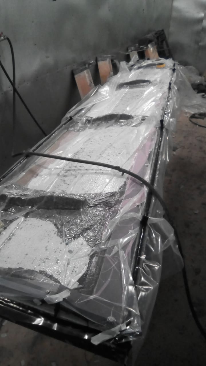

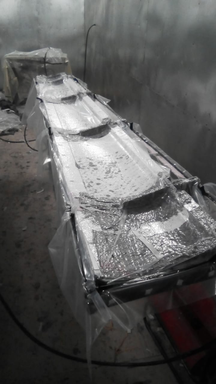

Отформовали обшивки на очередной закрылок

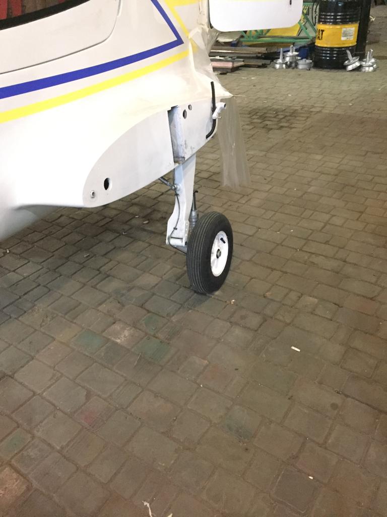

Установили датчик температуры наружного воздуха. Он находится в нише основного шасси.

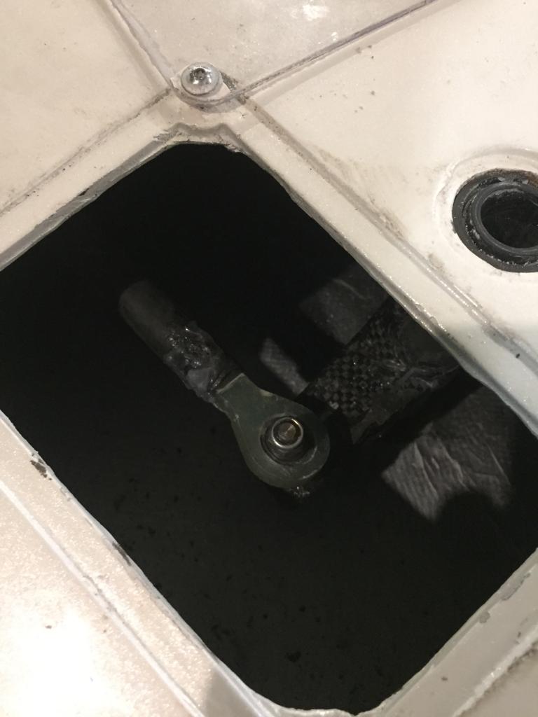

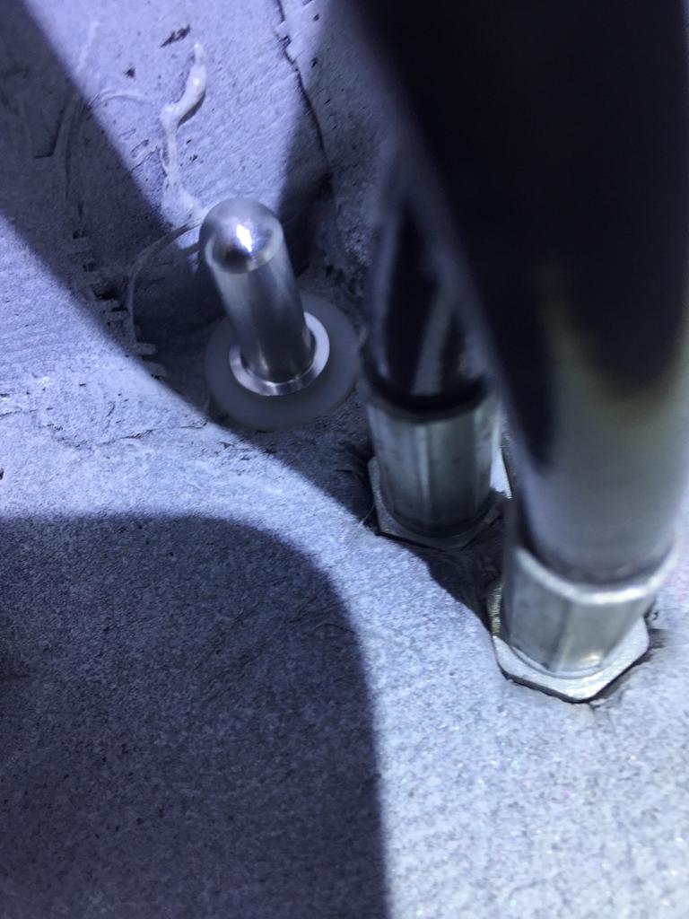

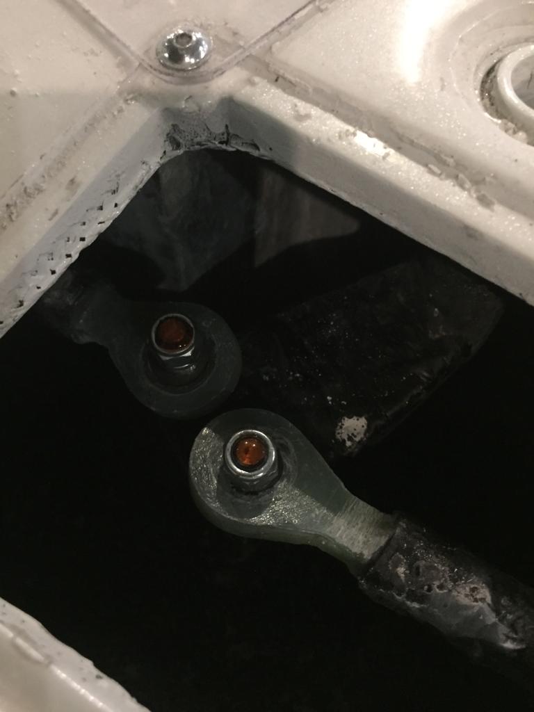

Законтрили тяги в консолях. Для контровки используем многогранную шайбу-гровер + гайку самоконтру + Локтайт.
По нормам ведь не обязательно иметь шплинт? По моему, там просто написано чтоб было два вида контровки
    82,8 КБ · Просмотры: 242
    47,8 КБ · Просмотры: 270
    52,4 КБ · Просмотры: 236
Двигатель отработал на разных режимах около 1.5 часа.
Померяли тягу. На оборотах 5200 тягу показал 280кг. Меряли без кока. Он немного даёт дисбаланс, нужно немного отбалансирвать.

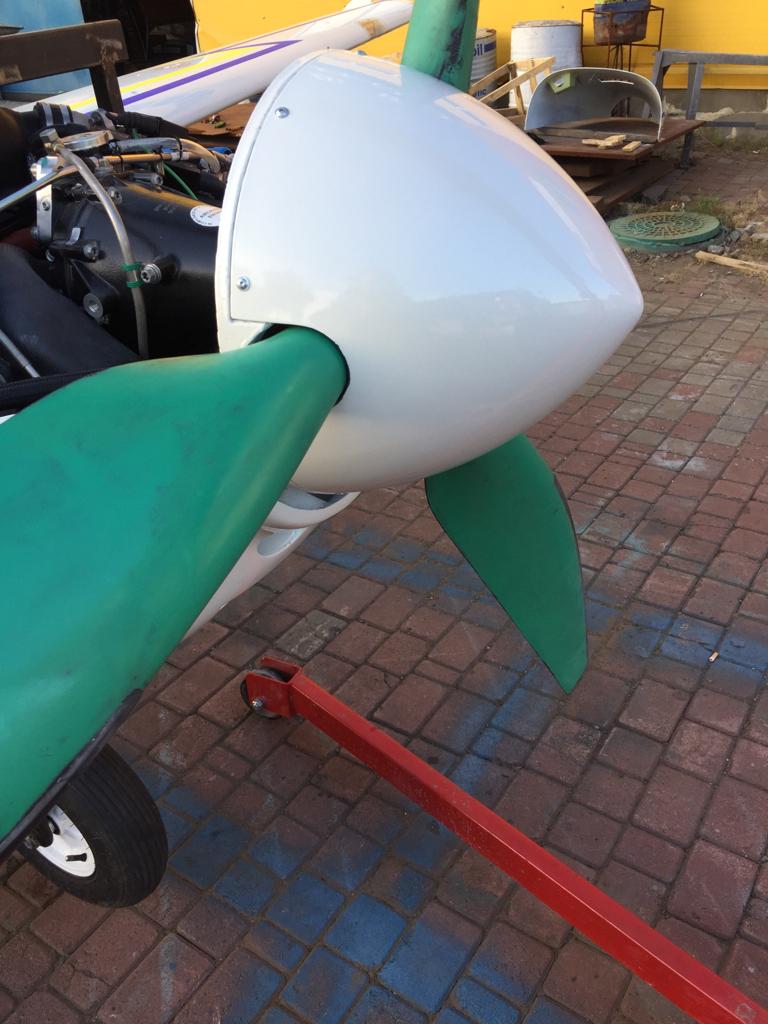

Установили кок и проверили ВИШ. Балансировка в норме, вибрации нет.

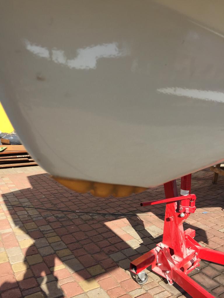

Приклеили вставку из полиуретана под хвостовое оперение на случай посадки с большим углом атаки.
