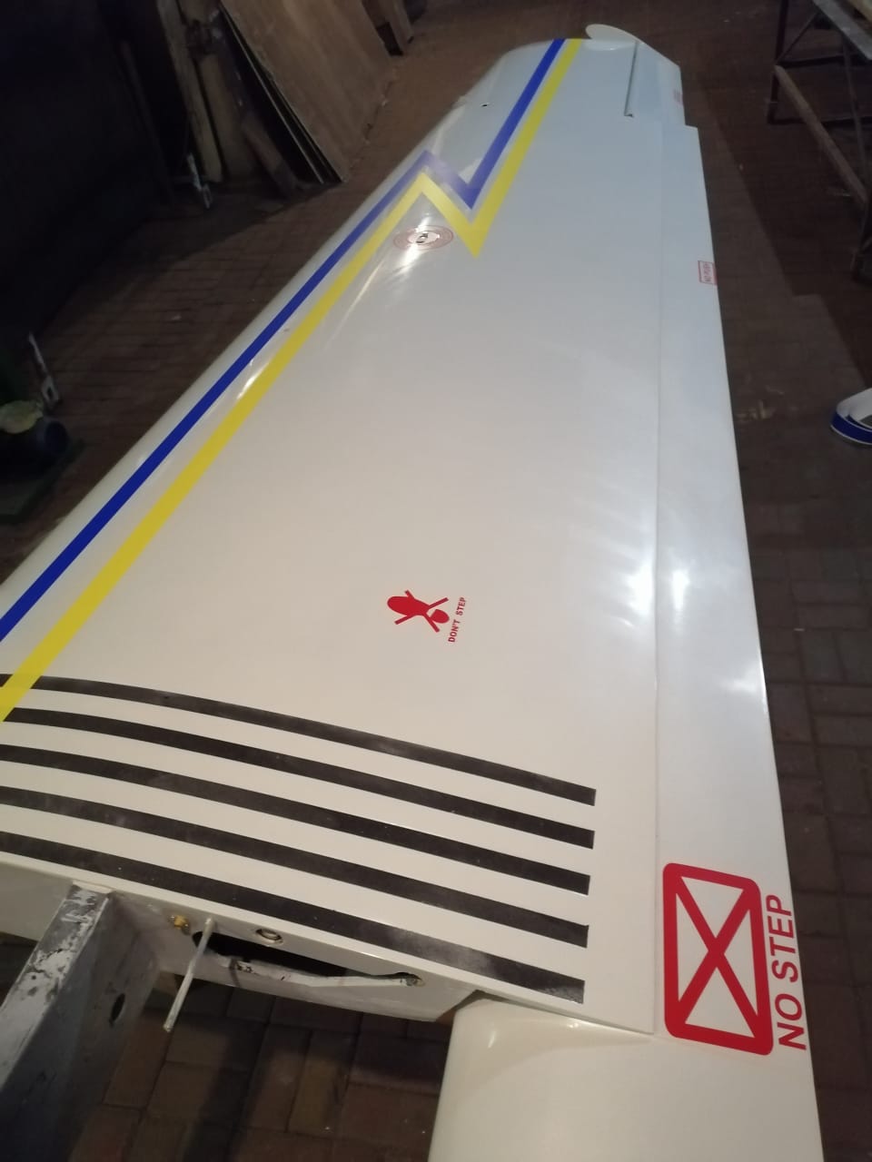

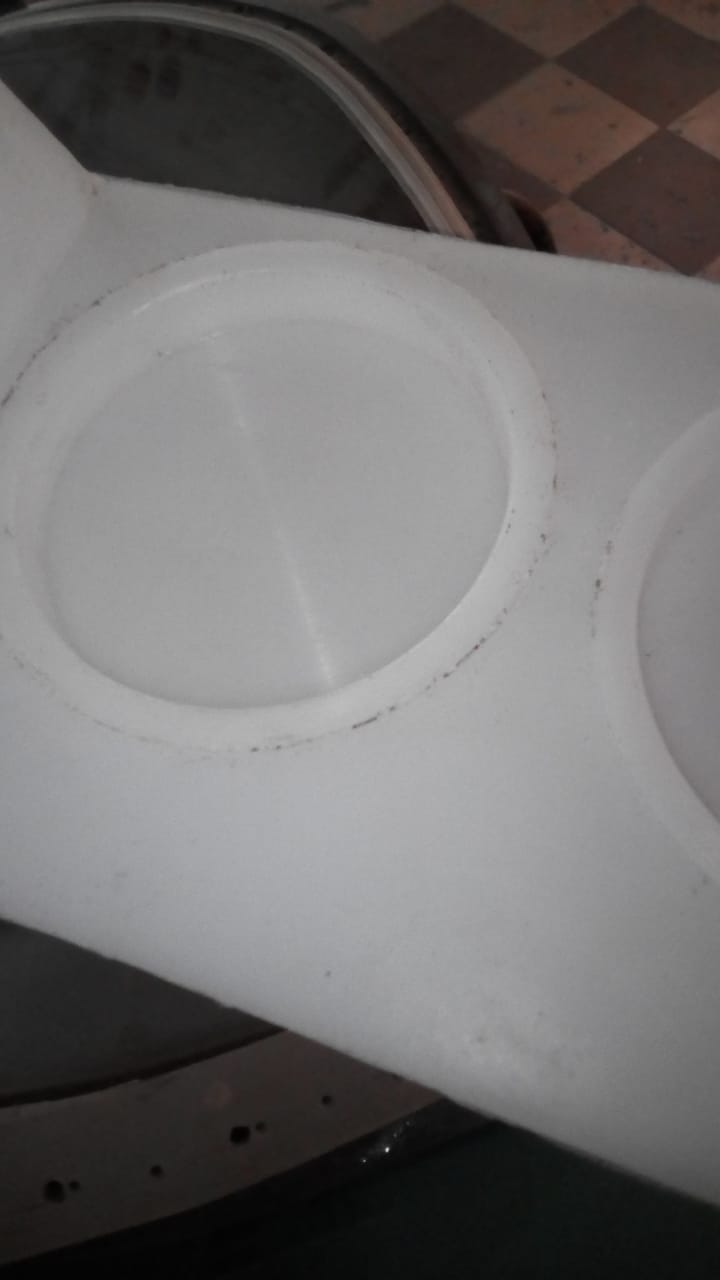

Отформовали новые стекла БАНО и фары на обе консоли
Что-то мутные у Вас стёкла получились. Почему? Спешка наверно?
;D ;D ;D наверное перед тем, как делать фото, нужно снять защитную пленку.  ;D ;D ;D

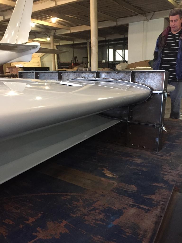

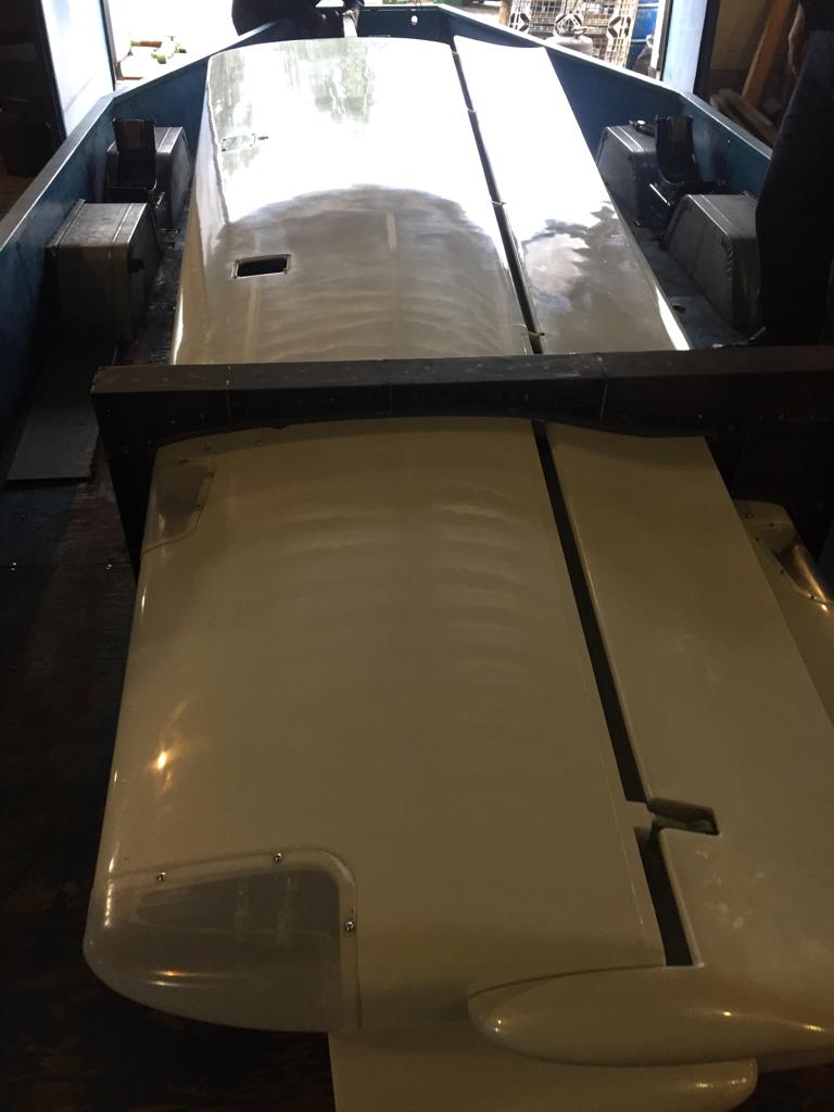

Примеряем консоли к ложементам на прицепе
    52,8 КБ · Просмотры: 219
    103,7 КБ · Просмотры: 168
    81 КБ · Просмотры: 168

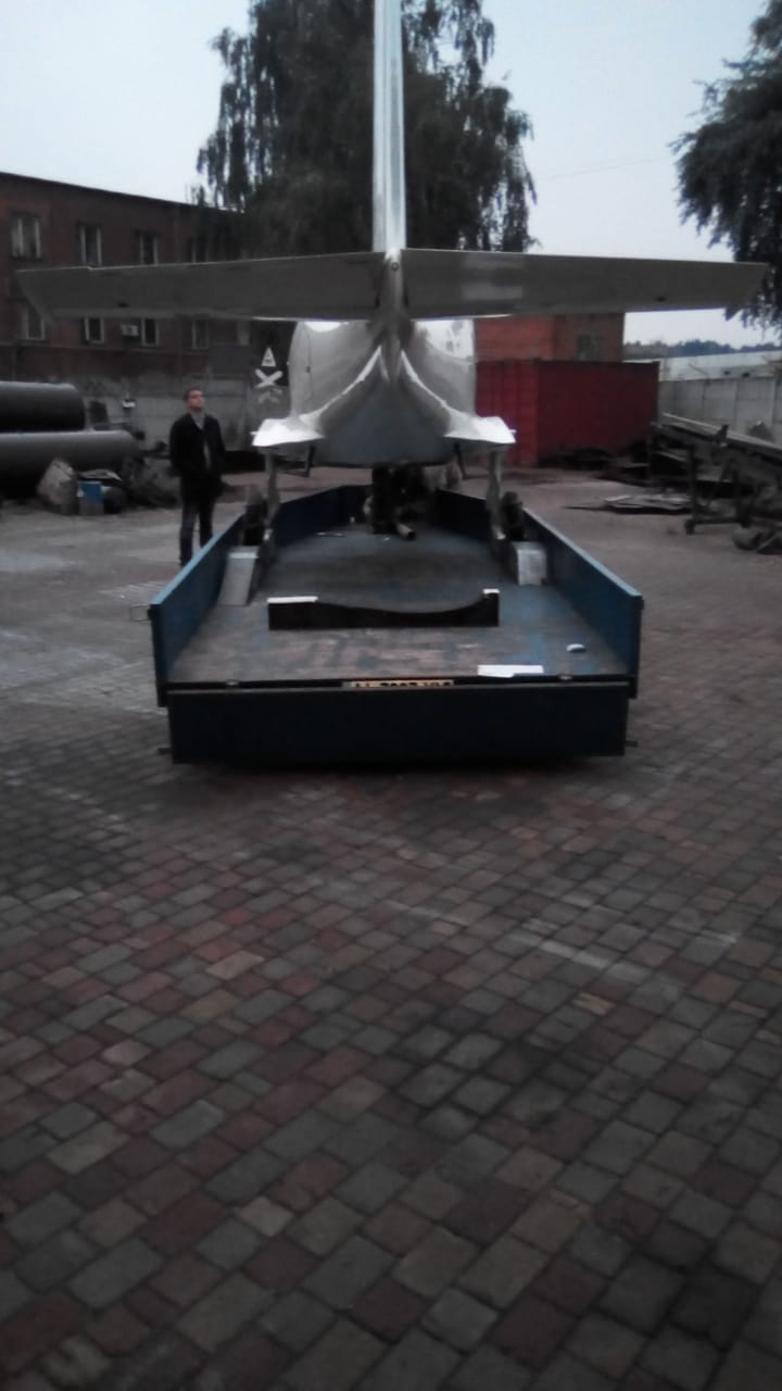

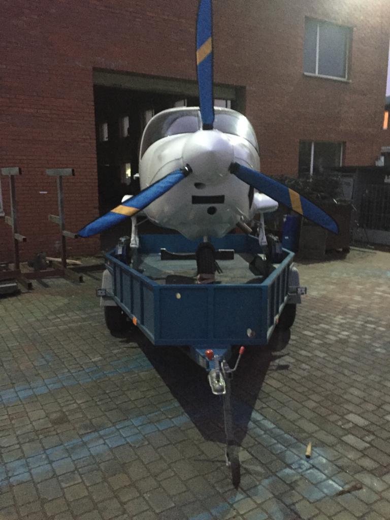

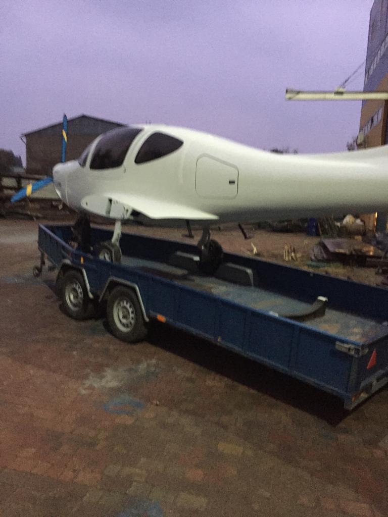

Примеряем фюзеляж на прицеп
    87,4 КБ · Просмотры: 172
    71,5 КБ · Просмотры: 214
    63,6 КБ · Просмотры: 204

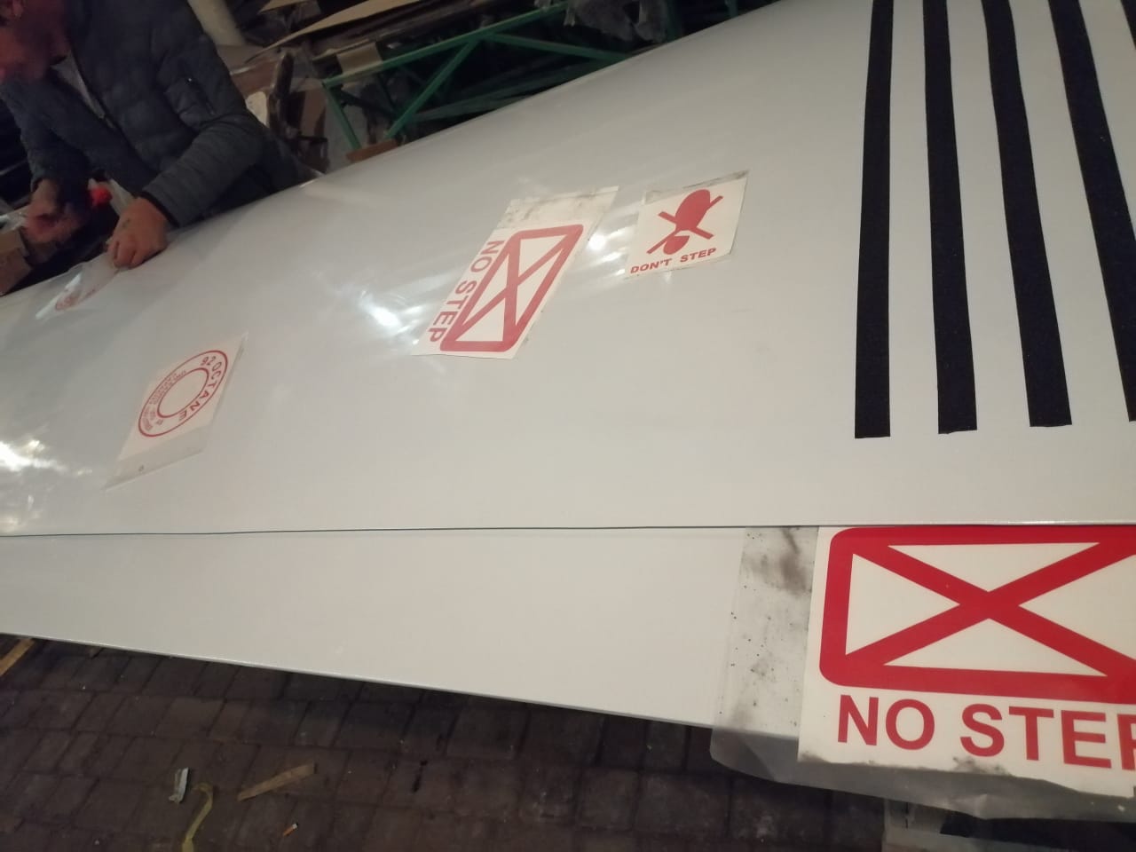

Клеили пленку всю ночь, как обычно перед парадом.  ;D ;D ;D

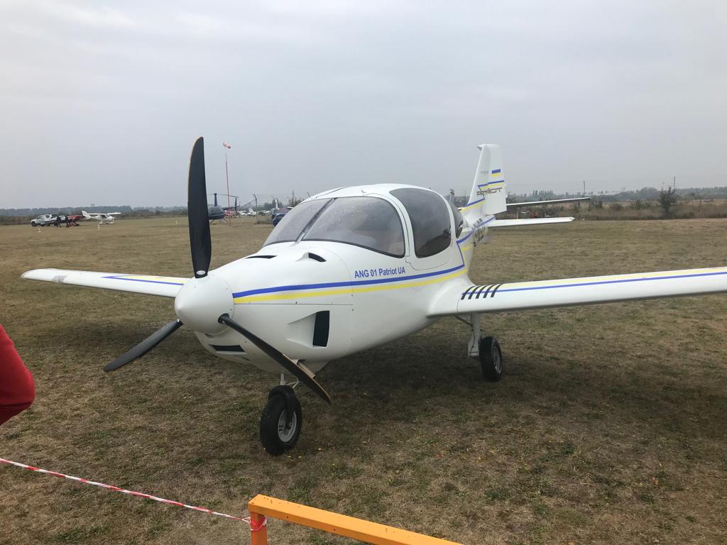

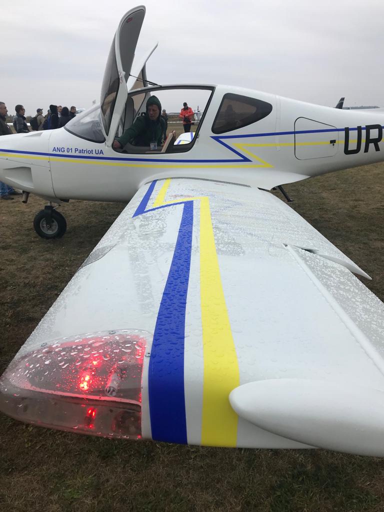

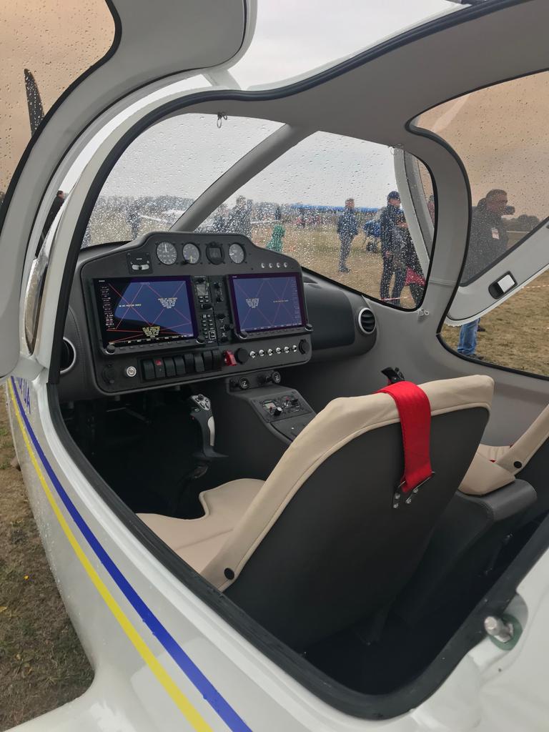

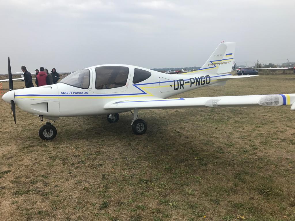

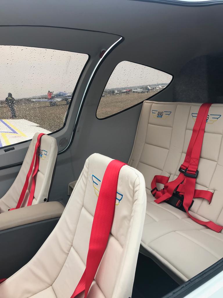

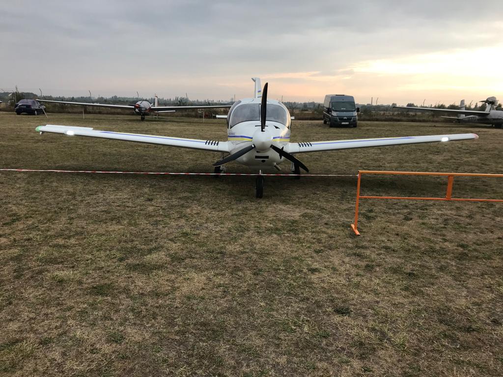

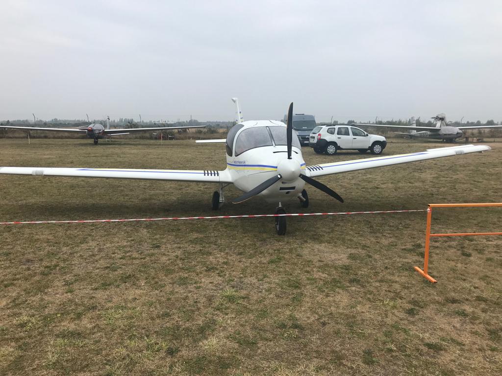

Мы уже в  Житомире на слете.  :~)
    121,7 КБ · Просмотры: 228
    96,7 КБ · Просмотры: 183
    118,7 КБ · Просмотры: 240

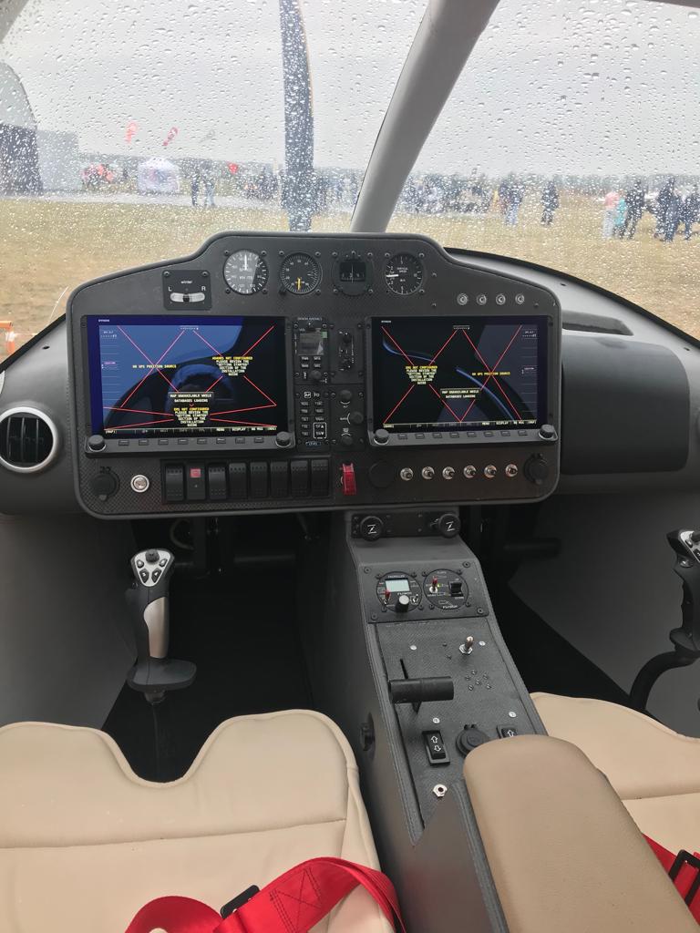

Включили фары, БАНО и стробоскопы
Получили приз :🙂
    71,9 КБ · Просмотры: 214
    146 КБ · Просмотры: 173
    70,9 КБ · Просмотры: 174

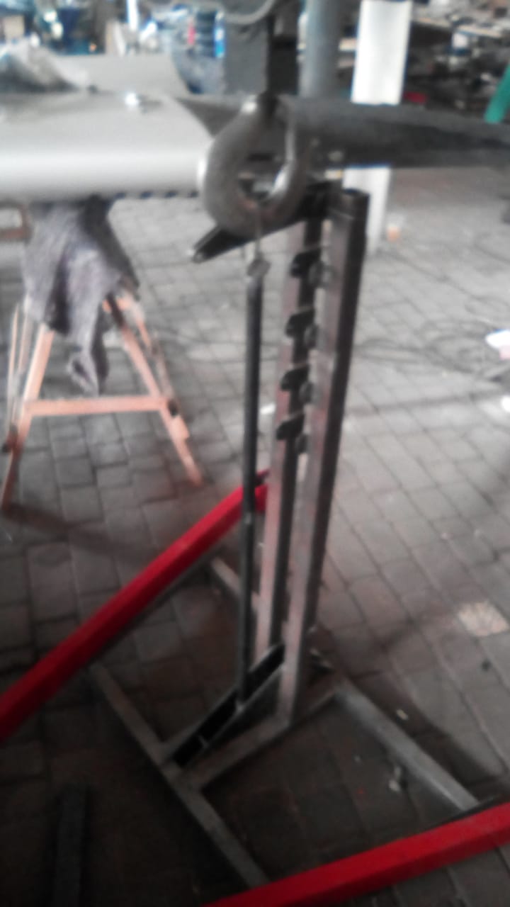

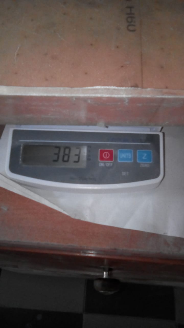

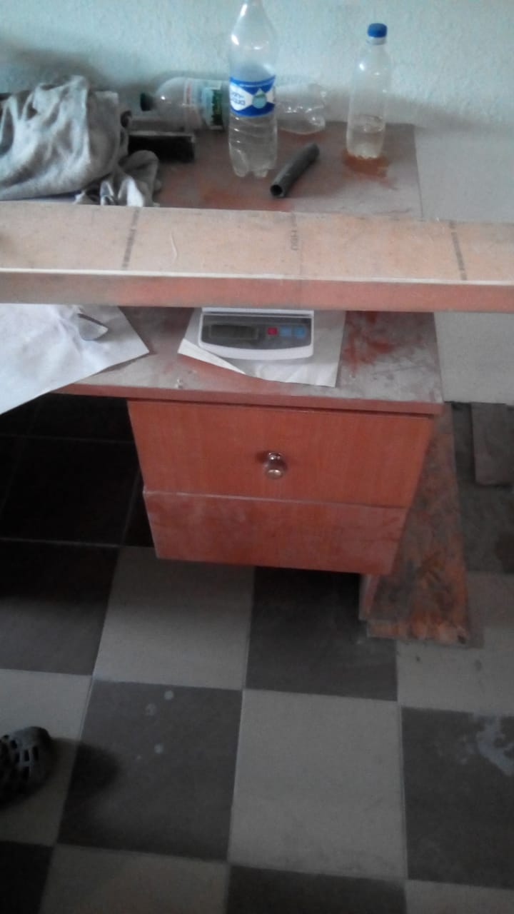

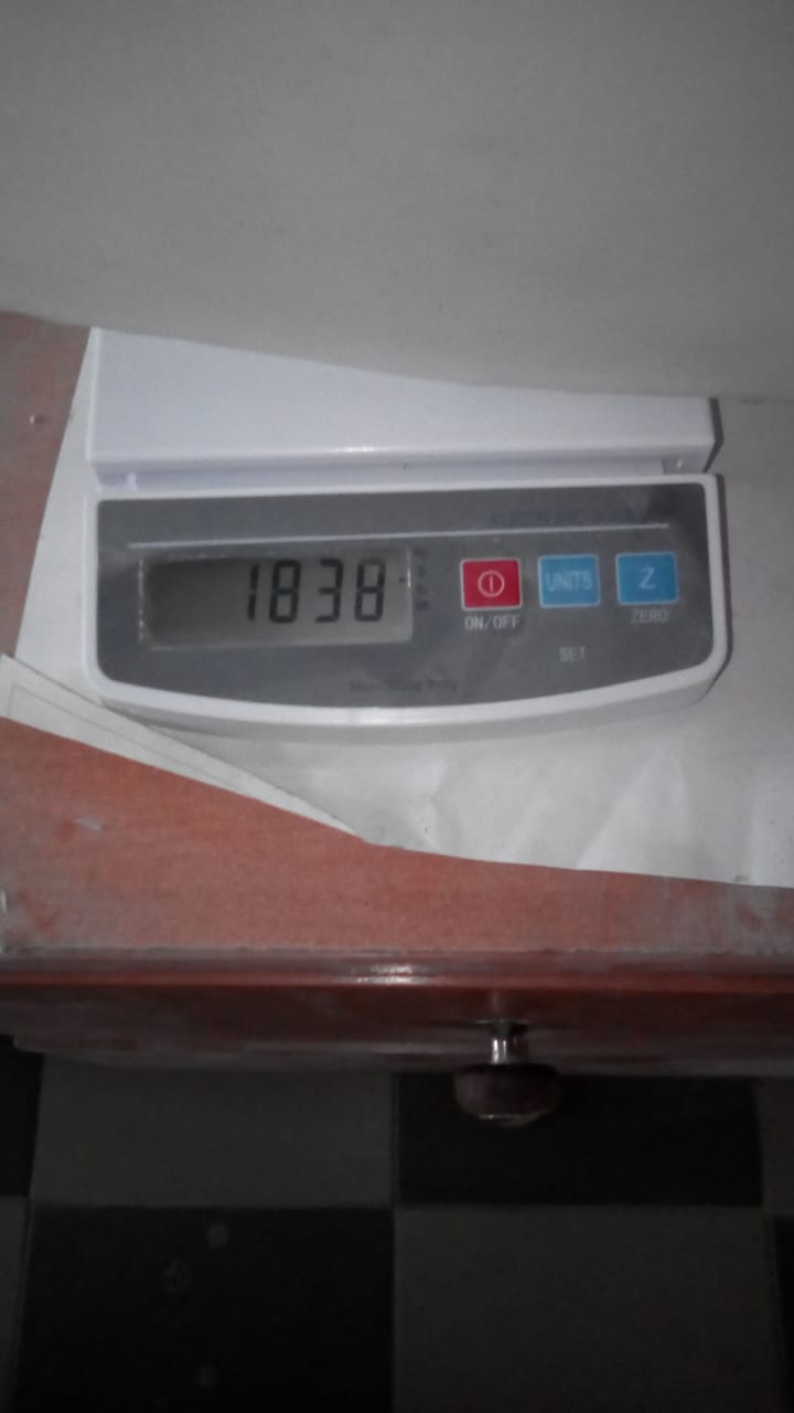

Взвесили верхнюю обшивку элерона на очередной самолёт. Вес 383гр
    52,6 КБ · Просмотры: 189
    41,8 КБ · Просмотры: 195

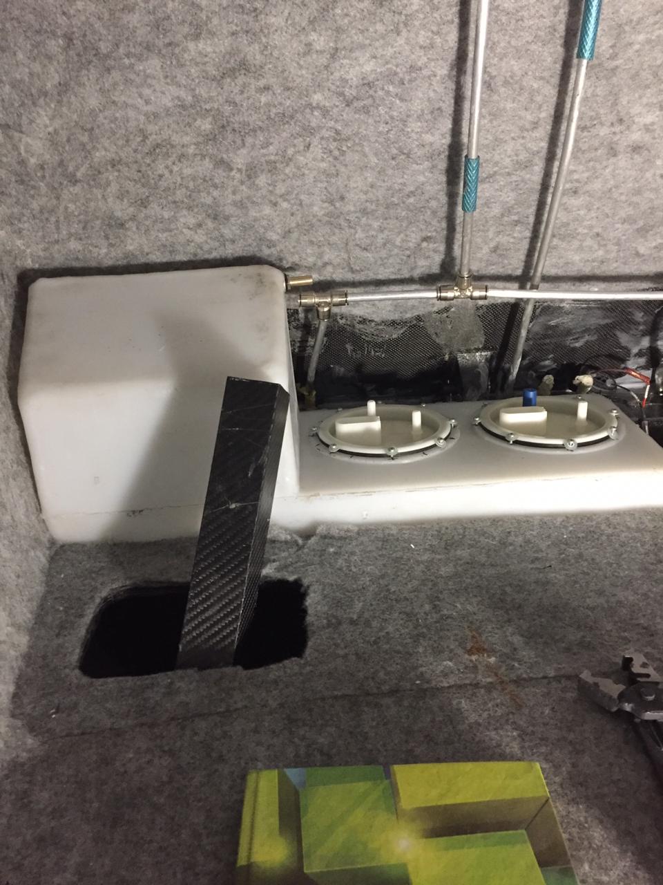

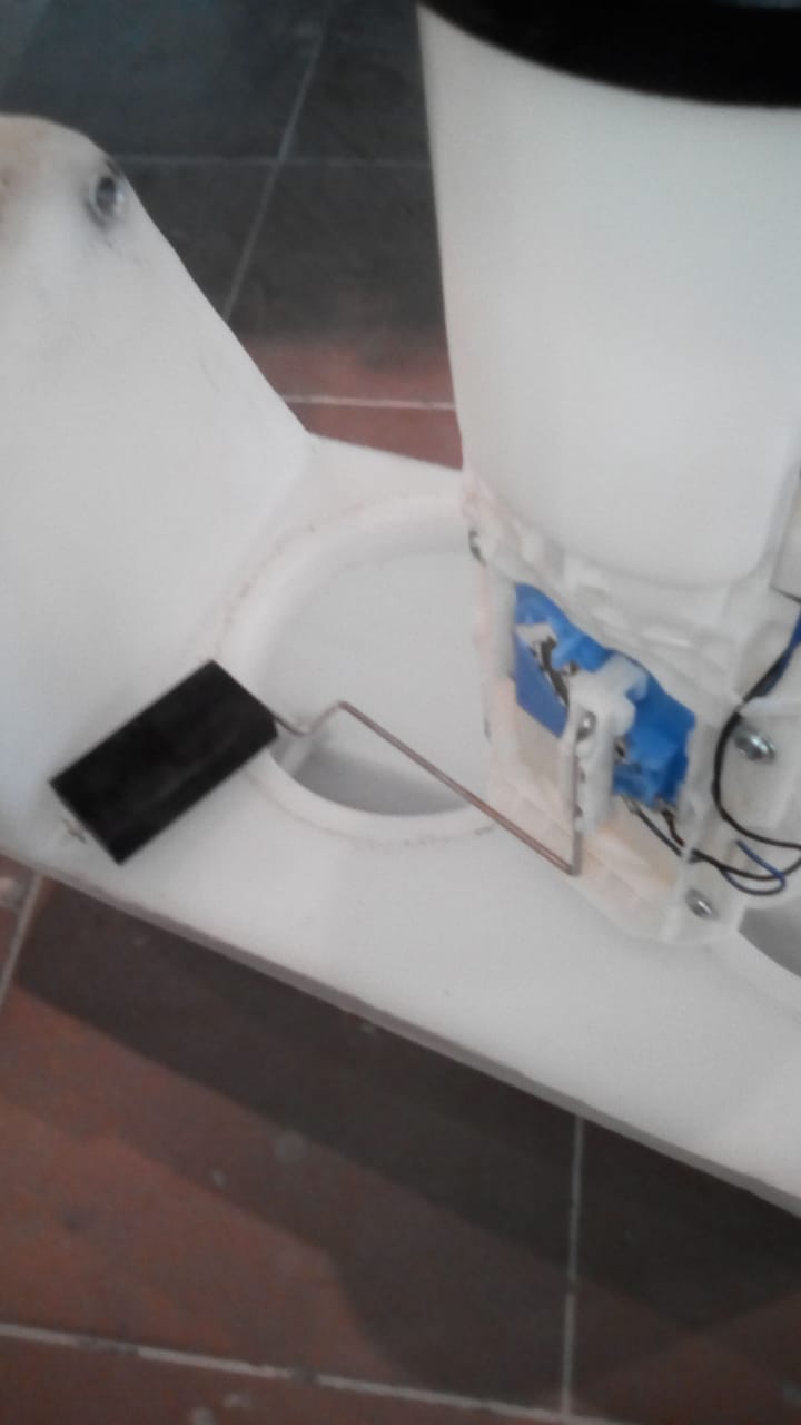

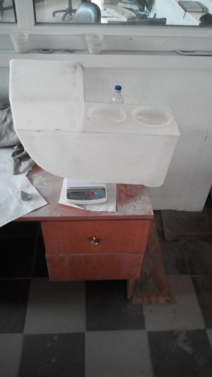

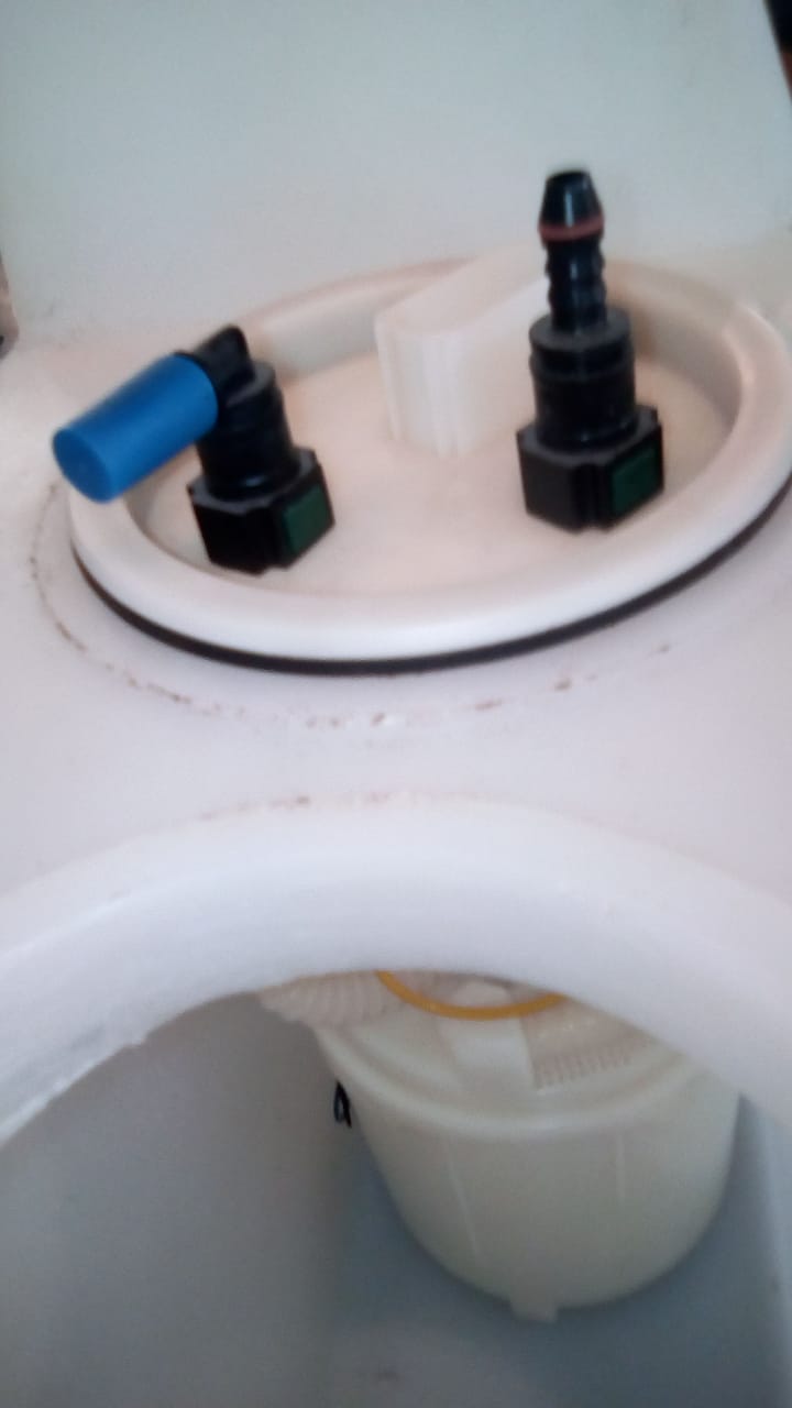

Получили расходные баки. Вес 1800гр. Объем около 20л и видно два посадочных места для бензонасосов от Фольксвагена
    44,6 КБ · Просмотры: 166
    29,7 КБ · Просмотры: 204
    36,3 КБ · Просмотры: 188
Вставляем насосы в расходный бак.

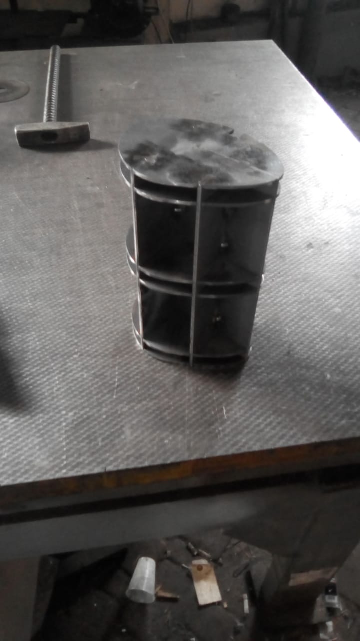

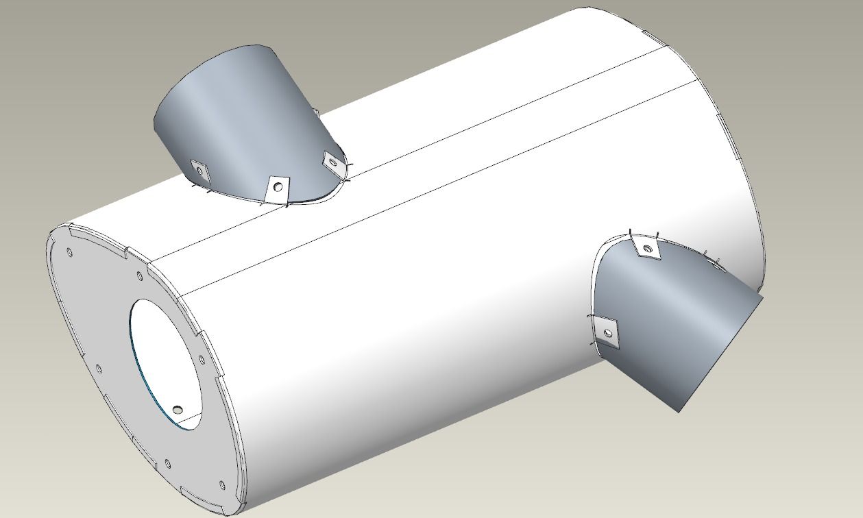

Нарисовали модель экспериментальной печки на прямой выхлопной трубе без родного глушителя. Проверим, нет ли изменений в работе двигателя и насколько вырастит громкость, а тогда сделаем как то технологичнее

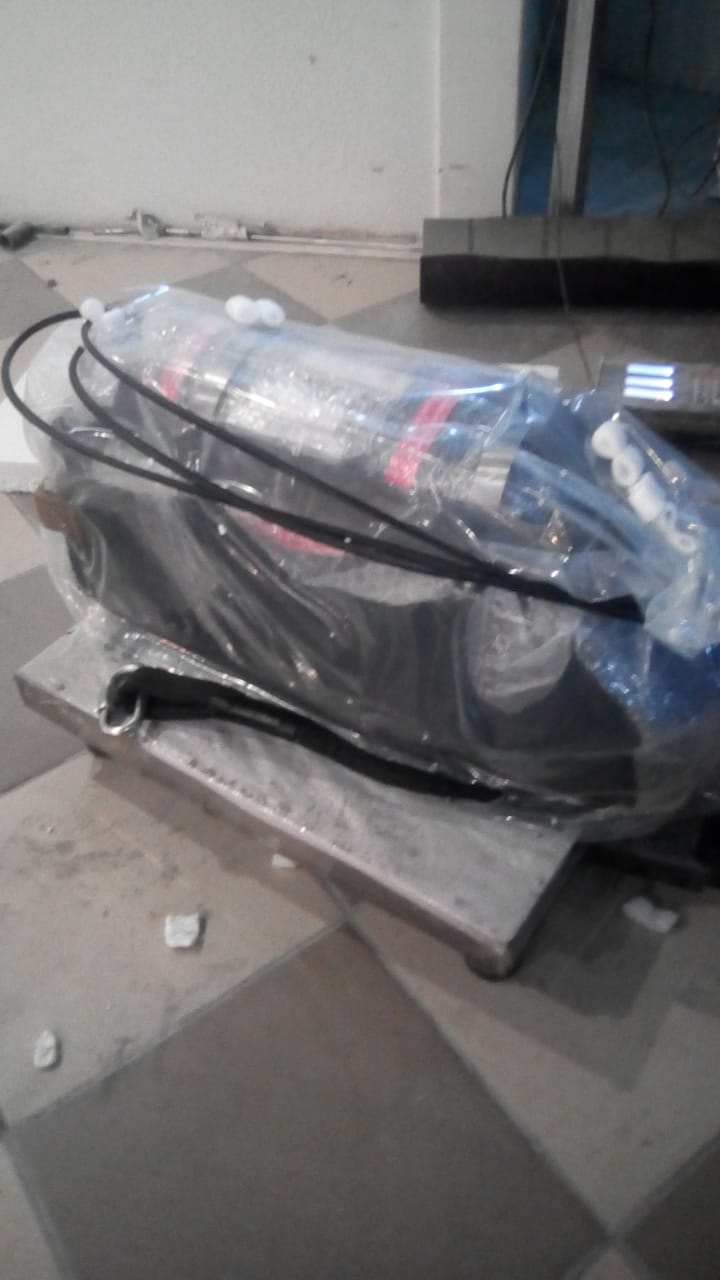

Получили две спассистемы. Одна GRS 6/800-990, весит 25.7кг и вторая GRS 6/600 SD, весит 17. 2кг. А обещали по весу 23 и 14кг :'(

Устанавливаем расходный бак.

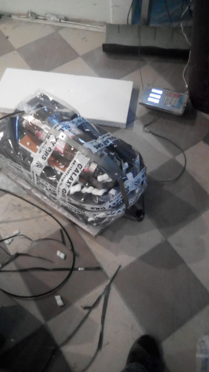

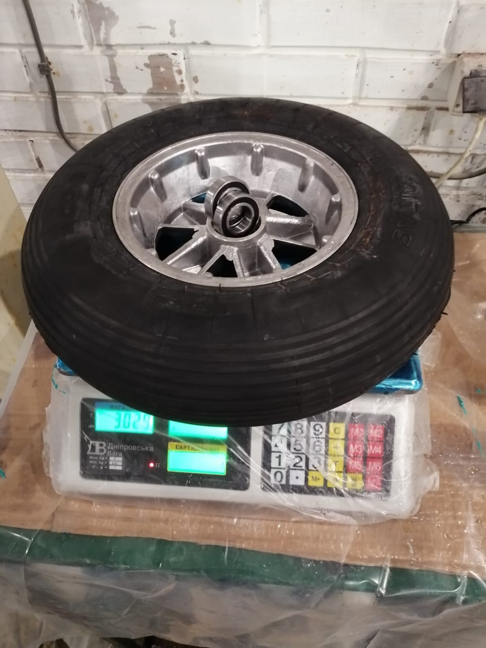

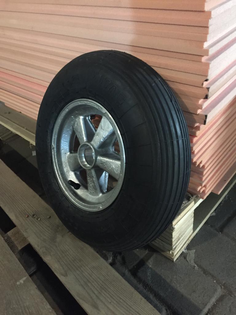

Взвесили колесо в сборе. Вес 3030гр ( из этого 150гр весят подшипники) при том, что оно 8" и наружный диаметр 405мм
    150,8 КБ · Просмотры: 164
    108,4 КБ · Просмотры: 178
    80,5 КБ · Просмотры: 158

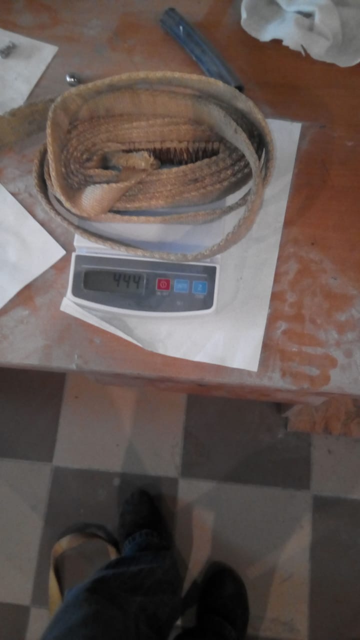

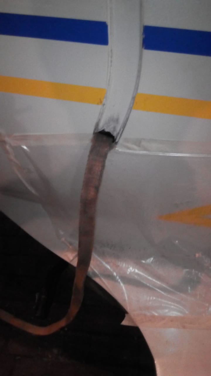

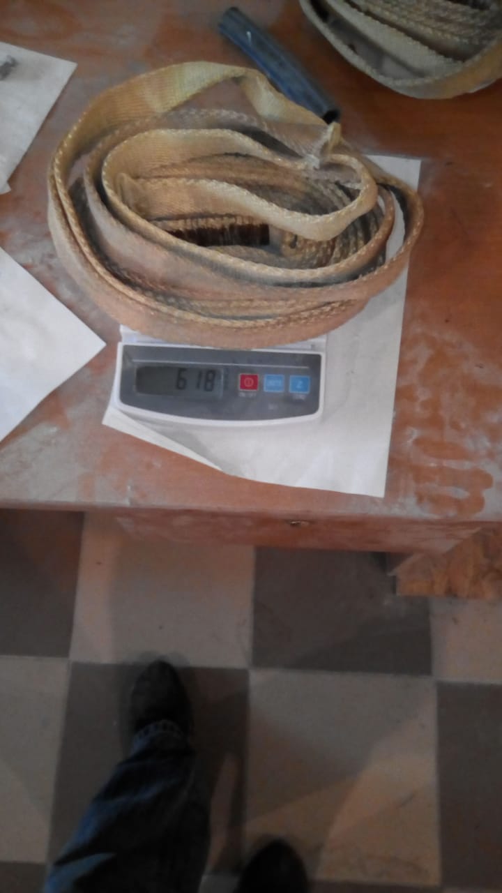

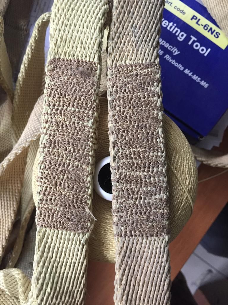

Прошли ремни спассистемы  из кевлара и подготовили для вклейки в фюзеляж. Вес одного 618гр, второго 444гр
Передний ремень вдвое и рассчитан на 100кН, а задний 2*50кН

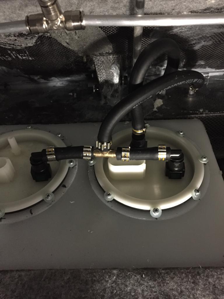

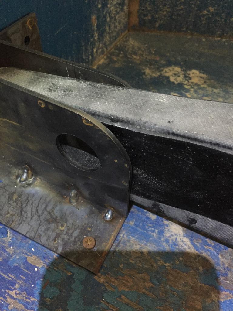

Собираем систему подачи топлива
Подключаем приборы Дайнона, контролирующих положение самолета в пространстве а так же скорость по ПВД
Вклеили задние ремни спассистемы в фюзеляж

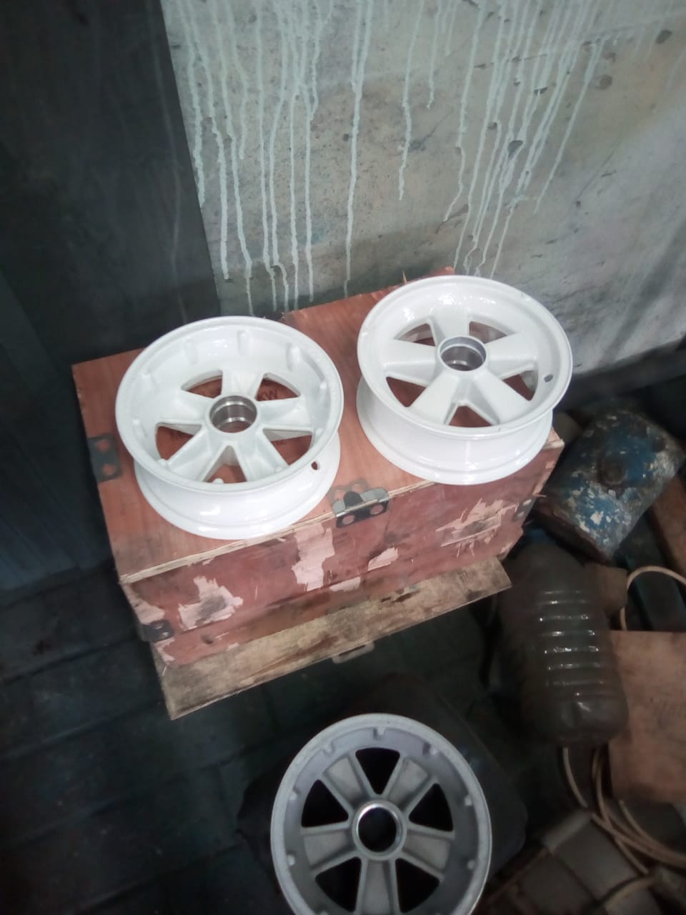

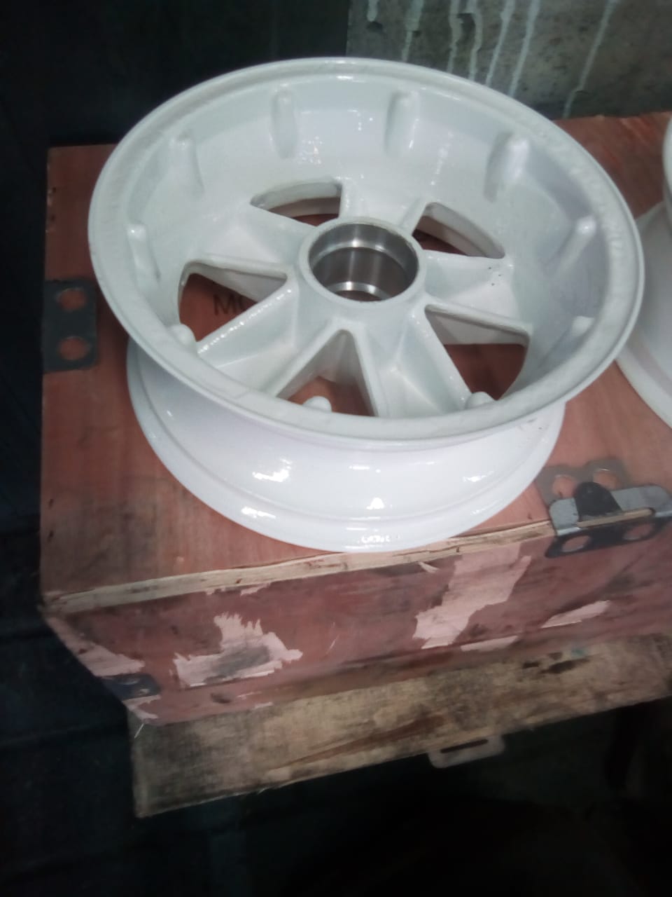

Покрасили колёсные диски порошковой краской

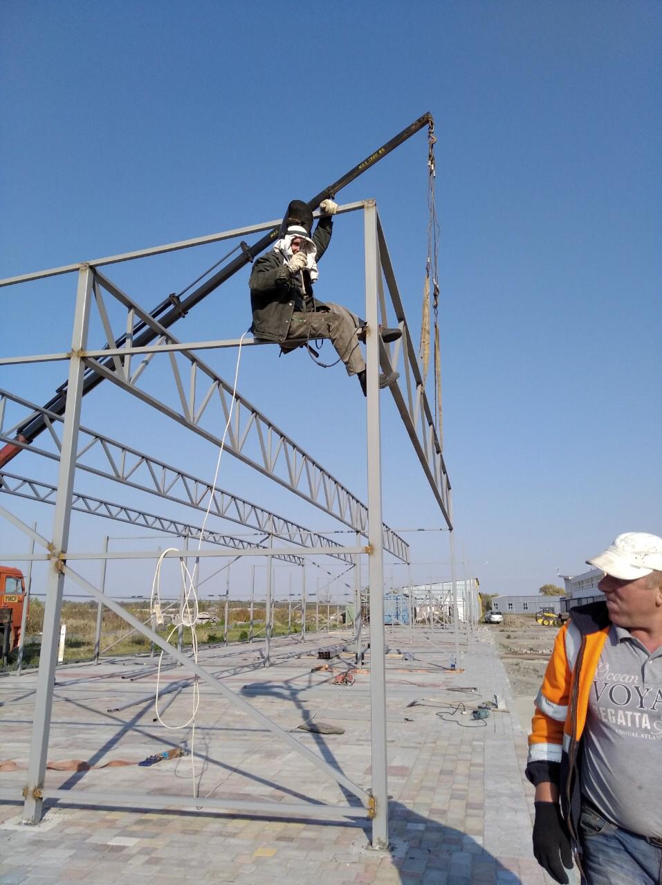

Устанавливаем фермы на новых 5 ангаров, которые строятся на аэродроме в Гоголеве

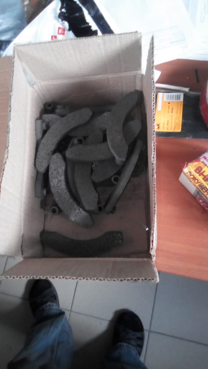

Получили тормозные колодки на новые самолёты.

Собрали кондуктор для изготовления корпуса печки, которая будет на прямой трубе, вместо стандартной выхлопной  трубы. Надеемся получить - 1.5-2кг
