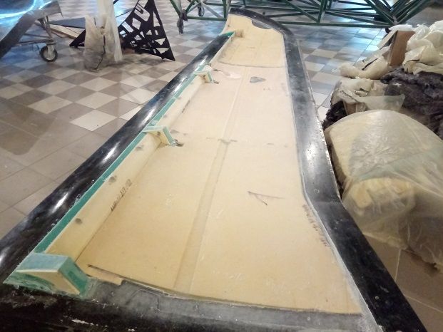

Отформовали нижнюю обшивку заодно с дифлекторами закрылков и элерона

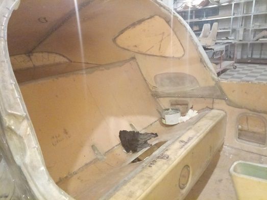

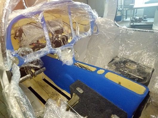

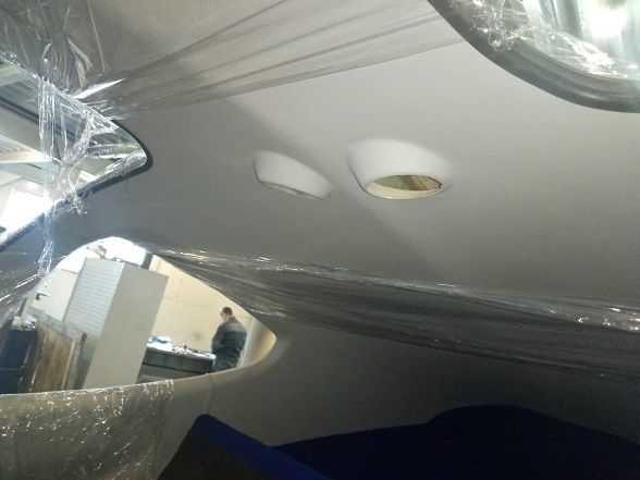

Обшили салон ЛА50 с 915-м Ротаксом
    33 КБ · Просмотры: 197
    52 КБ · Просмотры: 193
    53,1 КБ · Просмотры: 190
Кучерявый это карпет , а потолок, торпеда, обшивки салона это кожзам. Сидения из кожзама со вставками из автомобильной ткани. Прошлые сидения обшивали алькантарой, красиво, но очень замазываются

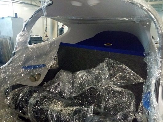

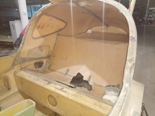

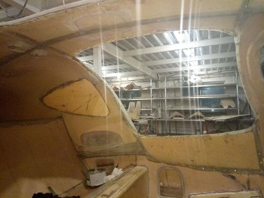

Вклеили заднее сидение, полку багажника, потолок и боковые обшивки салона

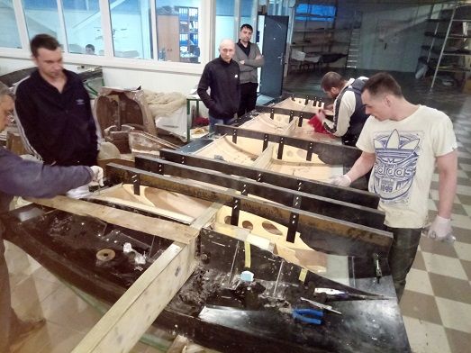

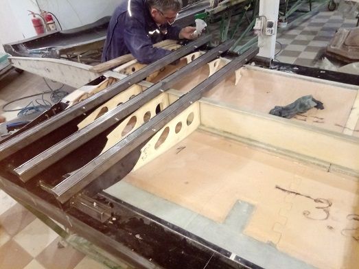

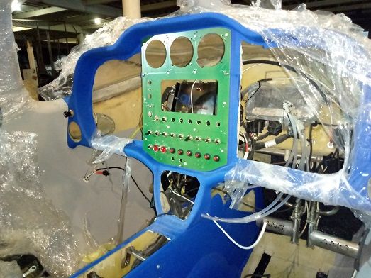

Сегодня закончили установку кондукторов лонжерона и нервюр, и вклеили лонжерон и нервюры в верхнюю обшивку левого крыла. На вклейку ушло 800гр 153-й смолы
Так же подключаем провода к 915-му Ротаксу. На переднем шпангоуте , внутри кабины, установлены две коробки " мозгов " от инжектора.
