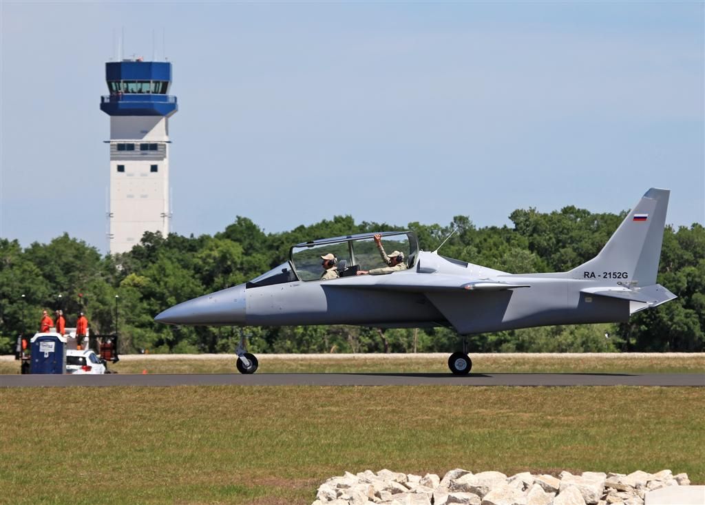

Кому-то нужен классический самолёт, а кому-то хочется "кайфа" полетать на военном реактивном истребителе, но при этом не "опустошить" свой карман.
И такие люди уже в очереди стоят за нашим самолётом PJ-II"Dreamer"
Разница очевидна и сравнивать тут нечего ;D:

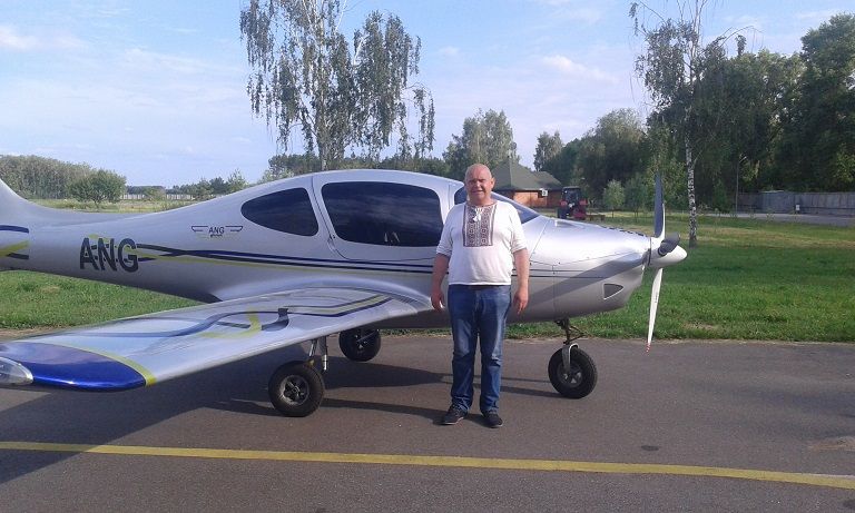

А новый, АНЖ 01, надеюсь получить весом 360кг. И если удастся получить тягу на месте в 330 кг, то получится интересный самолетик

У предыдущих четырех летающих самолетов крылья грузили на +4.5, - 2.5 Ж из расчета взлетного веса 900кг ( по памяти, в ветках выше более точные данные )
Максимальный взлетный вес нового самолета АНЖ 01 будет 850кг ( 360кг вес самолета + 490кг полезная нагрузка )
Сейчас с Ротаксом 915 летает самолет весом 445кг и с пятью пассажирами скороподъемность 5м\с гарантирована, я думаю , больше. Испытатели летали с весом 950 кг- по их словам, веса он не чувствует ( наверное, чувствует, но не на столько, чтоб пилот начал переживать )
