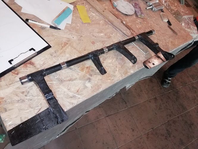

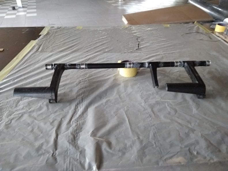

Взвесили левый блок педалей. Вес 400гр. Еще добавятся два тормозных цилиндра, тормозные педальки и нужно завтулить все отверстия
Сегодня  донамотали трубу Д25*2 из 24*1.5 для центрального поста управления

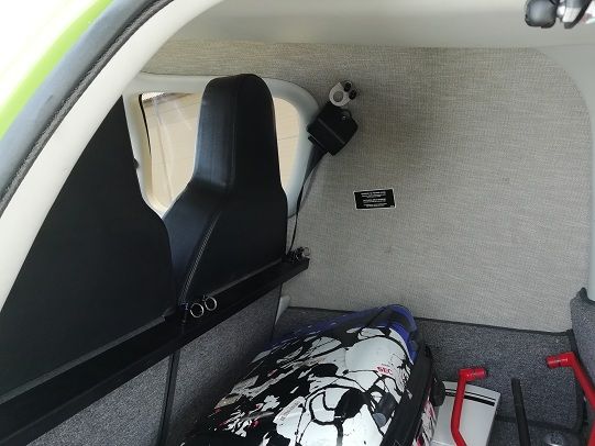

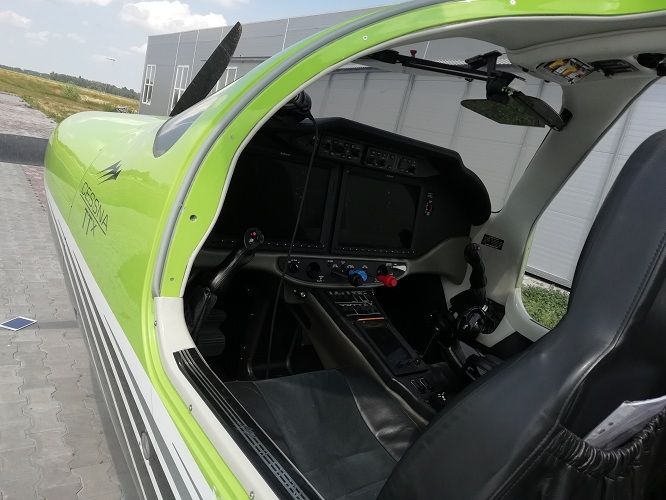

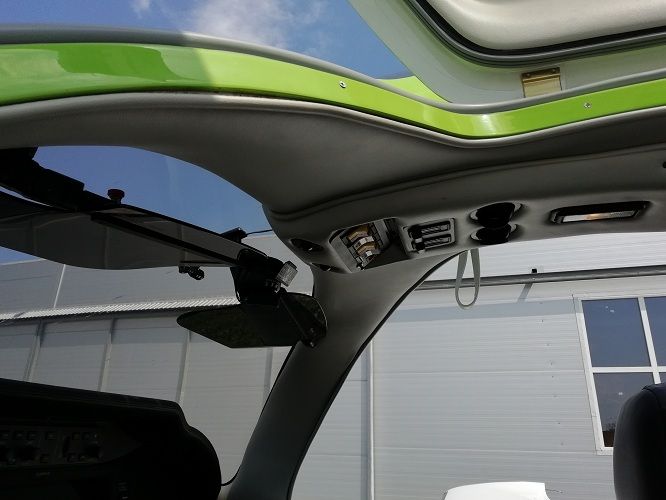

Ну и самое главное, :~) готовят ( монтируют старое , пошлогоднее  ;D ;D ;D ;D ;D ;D ;D видео )  где наш самолет ганяется с Зелененькой Цесной  ТТх .  Думаю об этом скоро расскажет Майк и свои впечетления.
Он как и многие здесь, на форуме, и на аэродроме то же , а если точнее, то наверное ВСЕ узнав, какой у нее двигатель, сказал ** Шансов нет ** ( но это было перед взлетов ) а через 20 мин гонок его мнение , мягко говоря поменялось.... :🙂

В Цесне один пилот, мы с Майком вдвоем ( я- 125кг )
https://www.youtube.com/watch?v=NNSjrN8zhJI&feature=youtu.be
Длина полосы 720м

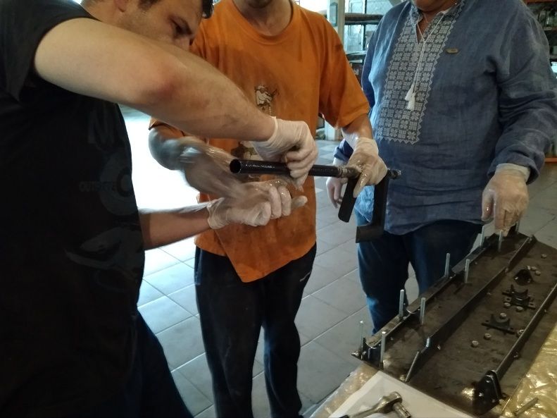

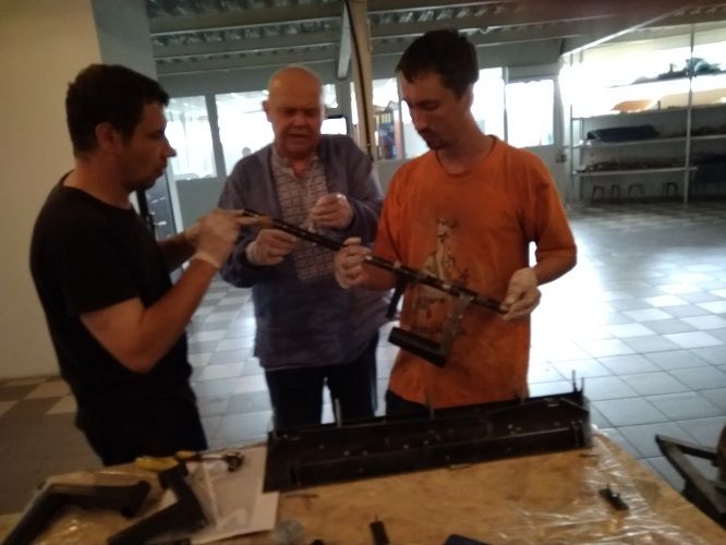

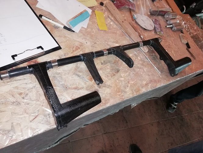

Склеили блок правых педалей с усиленной трубкой. Вес получился 530г, это более, чем в два раза легче и , по идее, эти педали должны  быть в два раза прочнее
