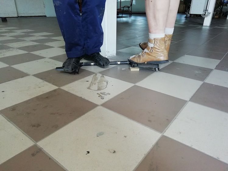

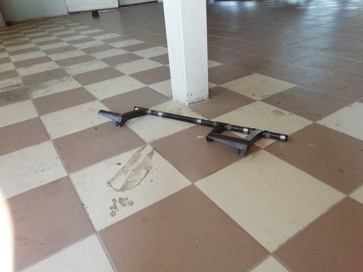

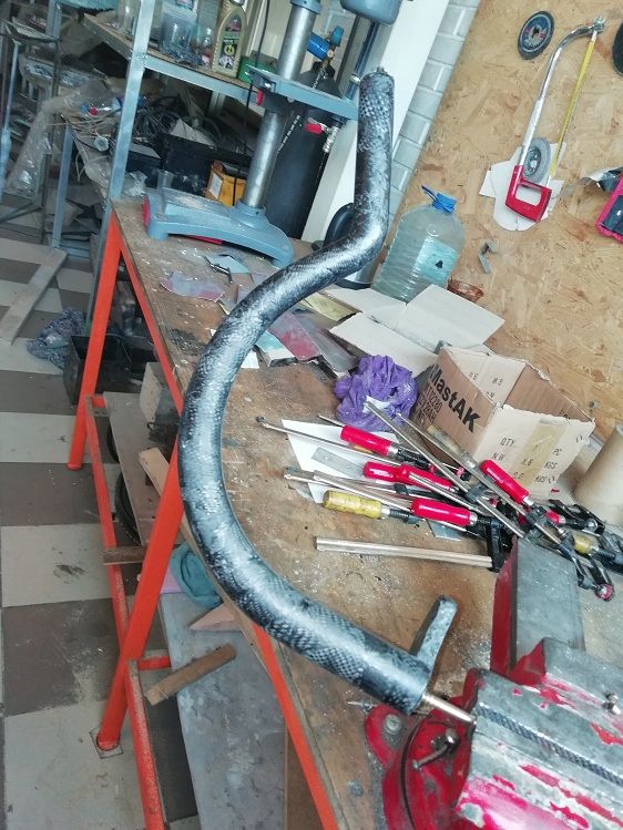

Усилили трубу блока левых педалей ( внутрь вматали 1мм стенки трубы ) Вес получился485 гр.
Провели предварительные испытания на прочность. Нагрузил 120 кг на педаль. Ломать смысла нет, потому, что не серийная, а летать можно спокойно. Предыдущие не выдержали бы и 100кг.
На счет спокойно, не уверен.
Прочность самолета предполагает не только способность не сломаться при определенном уровне приложеной нагрузки, но и жесткость, то есть определенный уровень деформаций.
По нижней фотографии возникает вопрос - достаточна ли жесткость?
На сколько закручивается педаль относительно качалки при приложении, скажем 20кг?
Уважаемый Rafis , По нормам на педаль нужно давать 100кг + 1.5.
Я нагрузил 120 кг. Нижняя част педали ( кронштейн крепления тормозного цилиндра ) прогнулась примерно на 50мм ( качалка тяги РН прогнулась примерно 20мм при рабочем ходе 60мм )
В полете не помню, чтоб давил на педаль больше, чем 30-40 кг ( это при большом скольжении и торможении ), правда плечи педалей у нас больше  в полтора раза.
Поэтому этой прочности и жесткости гарантированно хватит для того, чтоб самолет летал безопасно.

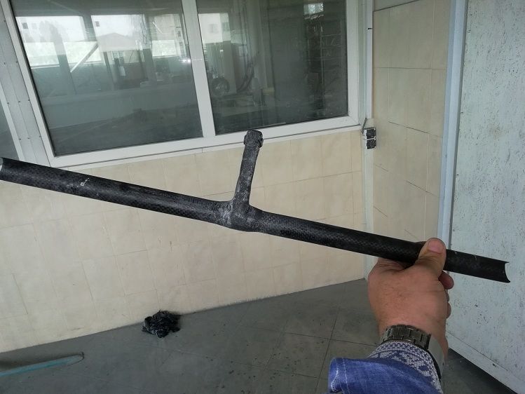

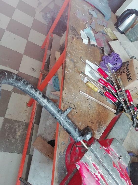

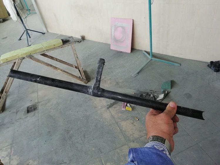

Новое произведение - левая ручка РУС. Вес составляет 220г. Кроме замены материала нерж на углепластик, экономия веса достигается тем, что трубка имеет переменное овальное сечение, и оно толще там, где больше момент. Ручка из нержавейки весила около 700г, но ее прочности до нормы  не хватало ок 50%

В конце 70-х, в Аэропракте тоже делали педали и ручку управления из стеклопластика. В частности это было сделано на самолете А-6 Белый. Работало не плохо, но трудоемкость была большая и экономия веса небольшая, поэтому от этой идеи отказались.
Все новое, - хорошо забытое старое  ;D

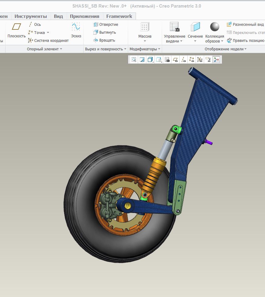

Разные технологии испытываю сам и ни одна не сложнее, чем сварить ручку из метала, а экономия веса очень солидная. Главная задача пока, что состоит в том, как проконтролировать, везде ли положено столько угля, как нужно. Не буду же я до пенции клеить сам эти ручки с вилками,  ;D ;D  а скоро еще стойки шасси добавятся :🙂
а еще гидроцилиндры, диски, тормозные в тч, а уж колодки... 😉
Гидроцилиндры на экскаваторы американцы из углепластика лет 10 клеят. Так называемые "скоростные" гидроцилиндры. Тормозные диски из углерод-углеродного композита ещё на "Буран" делали, сейчас на всех гоночных машинах стоят. А 104 кафедра МАИ (технологи) вообще под заказ любые сделает и цена вполне божеская. Только про колодки не знаю, а всё остальное - вполне. Тут Вы полностью правы.

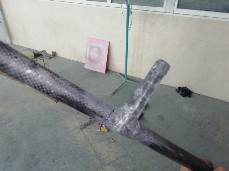

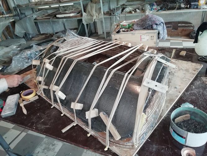

Изготовили кронштейн управления каналом РВ на посту РУС по новой технологии. Нагрузка в канале РВ, ну и на кронштейн тоже,  примерно 350 кг. Технология позволяет более точно контролировать наличие ткани в критических местах. Или ее туда положили по чертежу, или нет 😱 , но внешний вид не очень :'( . На следующий кронштейн наденем матрицу

с некоторых ракурсов выглядит.... а впрочем ну его... в матрицу
Ну объясните мне, в чем же все-таки сермяжная правда. За счет угля, намоточных станков и других супертехнологий Саша облегчит планер пусть на 50 кг (что уже повлекло за собой удорожание конструкции минимум на 50 килобаксов, а будет еще больше), но облегчение на эти 50 кг в пересчете на сопротивление аналогично приросту тяги двигателя на 5 (ПЯТЬ) килограмм! (если грубо на НВ режиме) Эти же 5 кг если нужно можно получить и не вкладывая такие усилия. Или это своего рода мазохизм. Удовольствие от процесса, а не результата в виде выпуска машины на серию.
Не согласен.
Экономия 50 кг веса - это дополнительных 65 л топлива, или 4 часа полета. За это стоит побороться. Потребитель это оценит.
