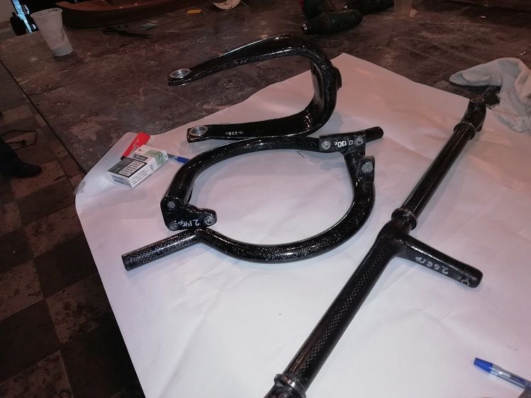

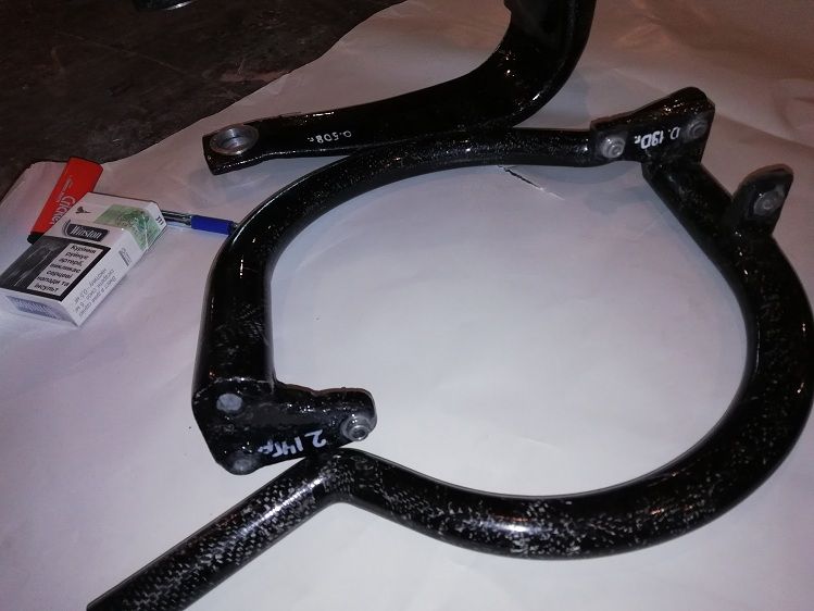

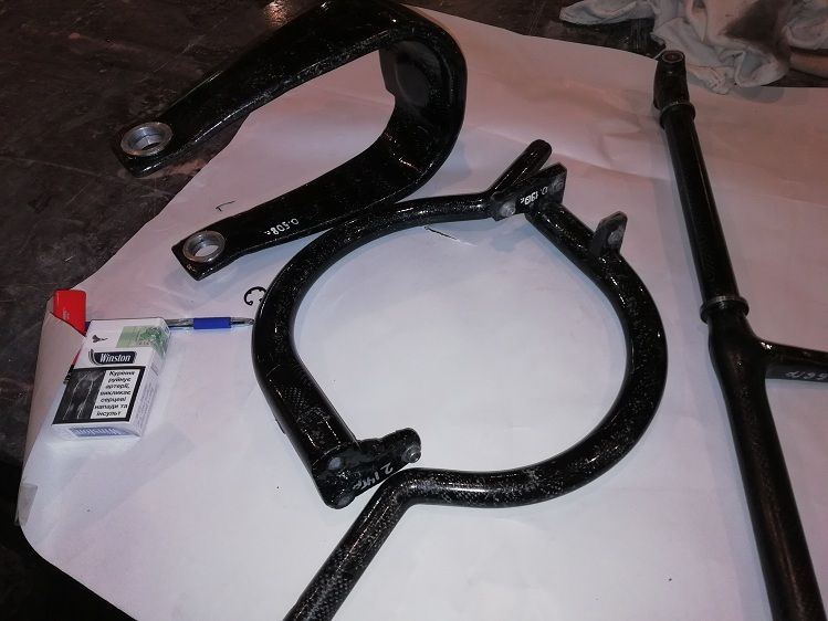

Каждый карбоновой кронштейн по нашей технологии получается не дороже железного и время для его изготовления идёт не больше, чем при сварке. Прайс нашего самолёта из стеклопластика с железом и самолёта из угля не поменялся. Поэтому удорожания не будет вообще ;D

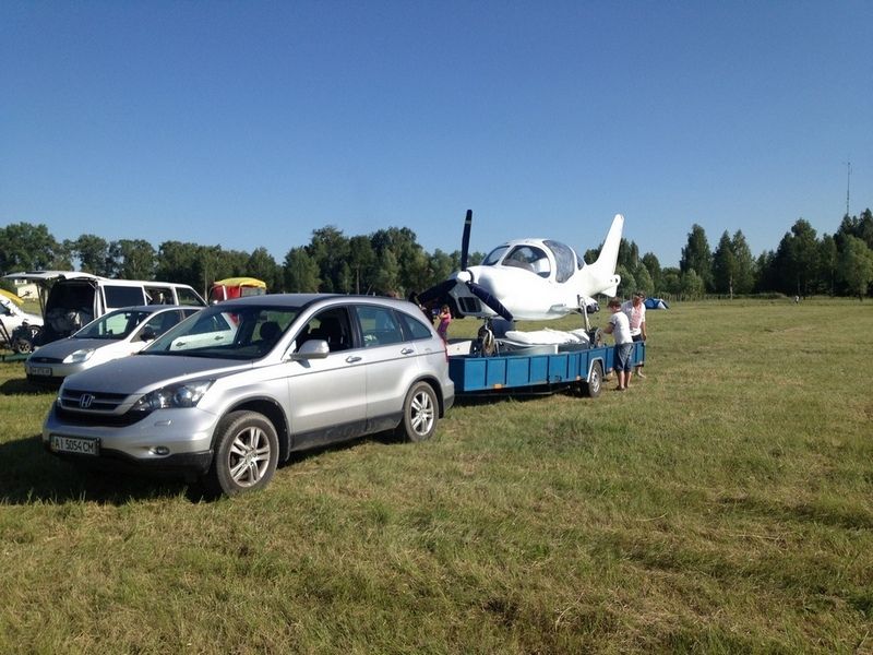

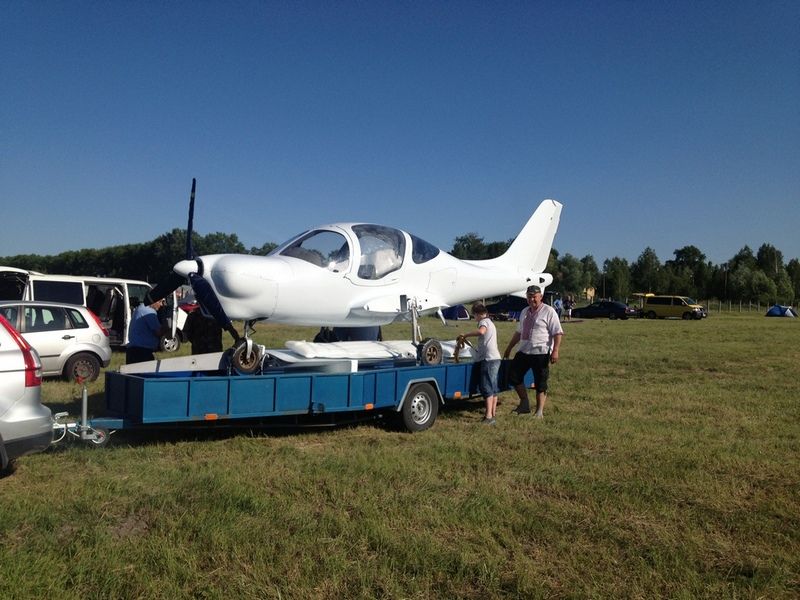

Предметом нашего спора был твой ПРИЛЕТ на новом самолете на слет. На фото видно как ты "прилетел". Ты там на втором фото около хвоста в вышиванке. Я специально сделал эти фото, потому что знал, что ты все перекрутишь.
Предметом нашего спора, который состоялся на слете в Житомире, на год раньше от Бородянки, когда там был V24 и я его увидел, я сказал, что на следующий слет привезу и свой самолет. На это ты ответил, ДОСЛОВНО  - Саша , самолет от слова сам летит. При этом было несколько свидетелей.
В ответ, я уточнил, что если я не успею установить двигатель, и привяжу самолет за фаркоп машины и он взлетит за машиной по полосе на веревке, а полоса в Житомире 1500м, будет ли это считаться самолетом ????? на что ты ответил, что да. После этого мы и поспорили.
В результате я так спешил, что двигатель установить все таки успел, но налетал всего несколько часов, ночью докрасил, и утром , не наплевал на безопасность, чему ты учил нас на каждом слете, привез на слет в Бородянку, где он пробыл в воздухе не менее 2 часов.
И тут стал вопрос, самолет это, или нет :~~)    😉
