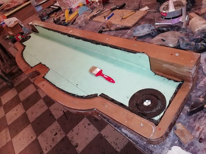

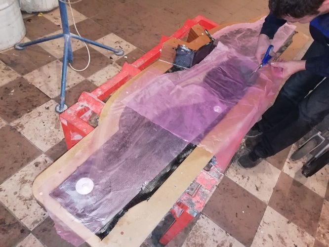

Отформовали второй короб лонжеронов. Убрали лишнюю ткань в раскрое и немного смолы. Должен быть на 300г легче :🙂

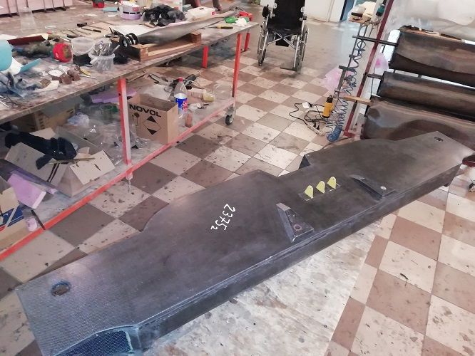

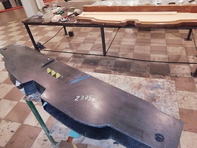

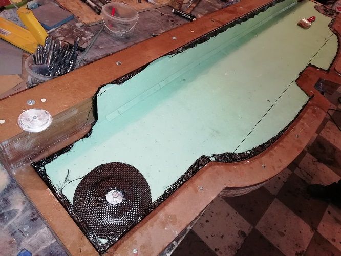

Новый короб лонжеронов намного лучше :~), и на вид покрепче, хотя вес имеет уже 2375г.  :~) 😉
