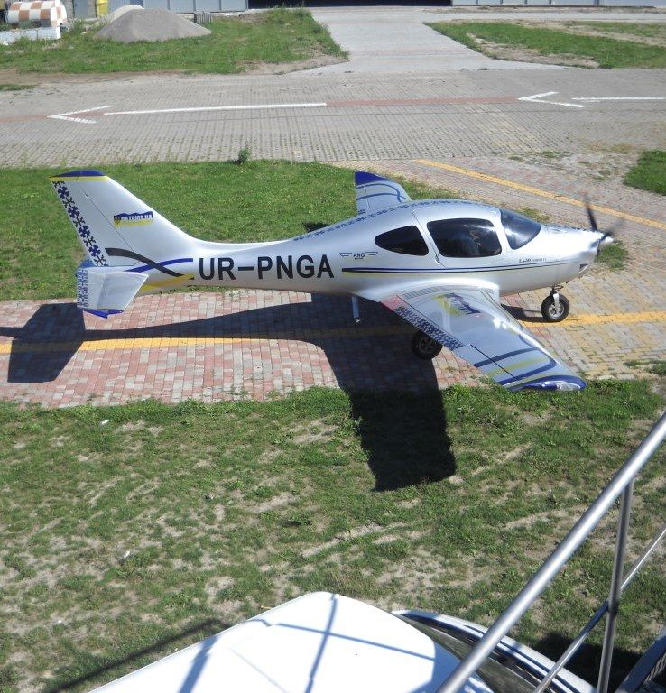

....что бы хорошо продаваться... он соответствует требованиям для СЛА или LSA, а это 2-х местные самолеты. ...продажа в виде наборов гораздо сложнее, потому что нужно создать очень подробную инструкцию для сборки и обеспечить круглосуточную поддержку сборщикам на хорошем (без акцента) американском языке. Есть пример создания ..[HO].....не был продан НИ ОДИН самолет....
Вот уже теплее наш дорогой Юрий Yakovlyev подбирается к самому корню проблемы. И здесь даже не англо Американо разговаривание надо иметь в виду сколько хорошо очень хорошо просто нутрром чувствовать что не в самолетике дело а в тех кто стоИт за ним - в людях и их желании сделать бизнес ... Можно говорить с акцентом, можно не выговаривать половину букв можно заикаться и путать падежом и окончиниюм , но надо хорошо понимать кто находится на другой стороне (пользователь) и что именно он хочет. Именно это и есть маркетинг а не уговаривание клиента купить набор шелезячек (или композитов с дощечками) по цене Фалькон 9.

...Это случайно не V-24?
Не имеет значения... как бы Вы его не назвали - хоть супер ХХ-18... результат один
[edit]Делайте Маркетинг. Планируйте все возможное Без этого бизнес не взлетит
Хороший продукт + хороший маркетинг = $$$
Плохой продукт + хороший маркетинг = $
Хороший продукт + отсутствие(понимания) маркетинга = долгая дорога к банкротству
Хороший продукт + нет маркетинга = немедленное банкротство [/edit]

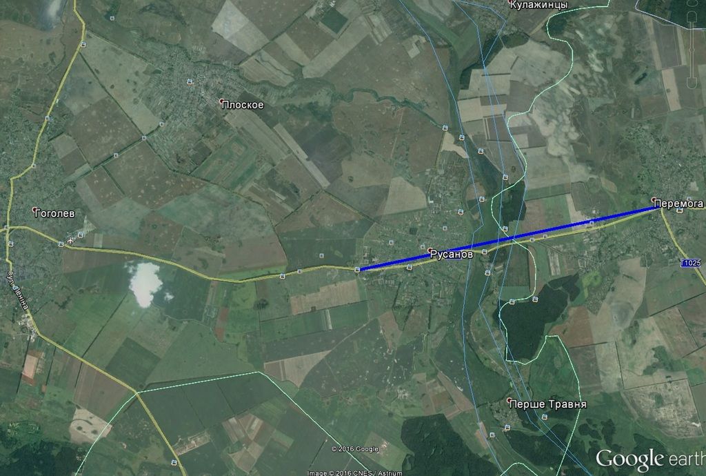

Я привезу с собой трое электронных немецких весов и мы узнаем вес пустого самолета.
Программа первого полета простая: необходимо взлететь, набрать максимальную скорость и пройти скоростной участок на восток не снижая высоты. Скоростной участок начинается на перекрестке дорог на западной окраине н.п. Русанов и заканчивается на Т-образном перекрестке дорог в центре н.п. с символическим названием Перемога (Победа по русски) 🙂. Длина этого участка 7.81 км. Потом развернуться и пройти этот же участок в обратном направлении. Среднеарифметическое значение скорости и будет истиной. Затем нужно пройти над полосой на высоте около 1 м без касания на минимальной скорости в двух направления. Здесь мы узнаем истинную минимальную скорость. Если будет время, слетаем треугольник, что бы узнать минимальный километровый расход топлива.
    124,2 КБ · Просмотры: 278
То есть, мы взлетаем, набираем 400м высоты, набираем максимальную скорость (допустим 250), перед участком снижаемся на 100м, набирая скорость 300км/ч, пролетаем участок 7,8км,  снова набираем высоту , снижаемся, набирая снова 300, проходим с обратным курсом, и получается , что наша максимальная скорость 300 вместо 250, . Непойму  😱
Я думаю, лучше так. Взлетаем одновременно, ты впереди, я за тобой, через 10метров. У тебя на А 36 скороподъемность выше, на двух Ротаксах, поэтому ты мне мешать не будешь. Направляемся на Березань,(35км) проходим КТ аэродрома, дальше резко на Козелец (45км), проходим КТ и возвращаемся в Гоголев(40км). Весь маршрут идем на высоте 300м с максимальной скоростью, в Гоголеве нас ждут независимые засекатели 😡 времени. Тогда будет понятно, кто быстрее прилетит, а твой прибор , который будет в моем и твоем самолетах нам покажет максимальную скорость на маршруте, хотя если мы идем весь маршрут на максимальной скорости, то разделим км на время и получим скорость 😱
Александр!
В этом районе нельзя набирать 400м над аэродромом - там ТМА Борисполя с высоты 250 м над аэродромом. 😉 Ты же это знаешь, как хозяин аэродрома.
Так что не рекомендую выше 200 м и ниже тоже. Можем условиться, что за 2 км до входа в скоростной участок - полет в горизонте. На треке логера высоту хорошо видно.
