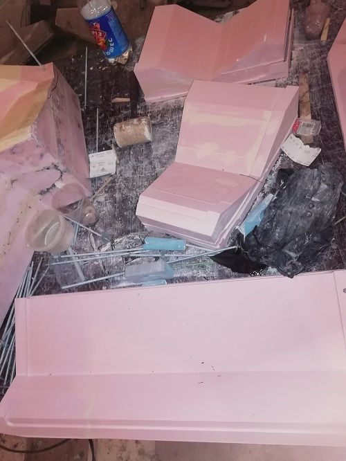

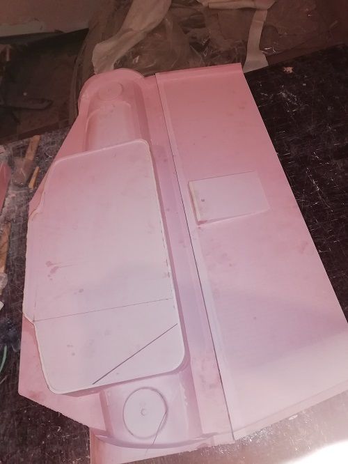

Изготовили три матрицы крышек внутренних бензобаков, матрицу первого шпангоута и два болвана для изготовления матриц приборной панели

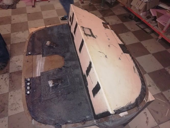

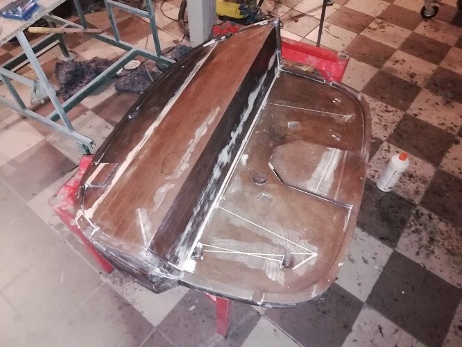

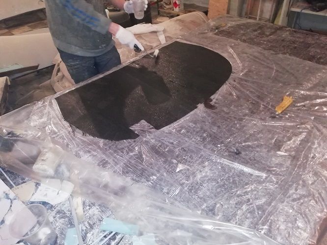

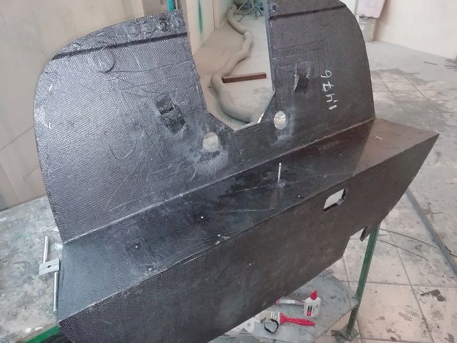

Формуем первый шпангоут. В нем находится 52 😱 закладные гайки разных диаметров М3, М4, М5 , в нужных местах с одной и с другой стороны шпангоута,  для крепления начиная от моторамы, маслянного бака, радиатора и заканчивая реле управления пневмоклапанами Ротакса 915.
Так же в этой модели шпангоута предусмотрены два места с мощными усилениями для вклеивания тросов спассистемы.
Расходные материалы
пенопласт 530г ( вместе с гайками , )
углеткань 460г
Смола 650г
ожидаем вес 1600г.Завтра узнаем точнее.
    65,5 КБ · Просмотры: 179
    58,7 КБ · Просмотры: 184

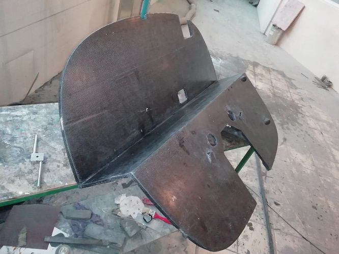

Отформовали шпангоут №1. Вес 1476г. В предыдущем самолета при том, что был со стекла, весил 1800г

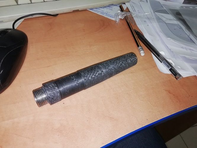

Изготовили ось колеса основной стойки по новой тезнологии с резьбой из нержавейки. Вес 56гр
