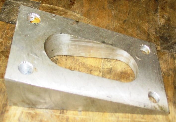

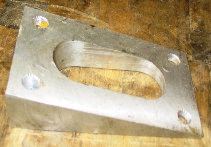

Прошу помощи .
Нужен чертеж переходной пластины к карбюратору Солекс для двигателя g10( вертикальная установка)
http://www.reaa.ru/cgi-bin/yabbA/YaBB.pl?action=downloadfile;file=432605.JPG
Спсибо за ответ. На этом фото пластина совсем не 10 мм.
Tolschena plastiny zavisit ot naklona dvigatelia, a tam naklon toli 11 toli 14 gradusov. Esli est dvigatel s kolektorom eto izmerit mozhno za 1 minutu.
Vnutri tam hitrogo nichego netu:
    51,9 КБ · Просмотры: 216
Поверьте на практике наклон большой рояли не играет !
Играет покуда поплавки в солексе еще никто не отменил.
При изготовлении проставки не забудьте  про текстолитовую проставку для отсечки тепла от двигателя.
А лучше и проще как  мне кажеися ее всю  из композита самому сваять.
Наклон  карба  роли  не  играет  при  работе  мотора  на  режиме,  но  при  запусках  в  холодное  время  влияет.  Я  несколько  увеличил  угол  язычка  в  поплавковой  камере  и  все  стало  ОК.
