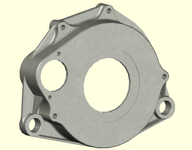

Переходная плита двигатель ваз - редуктор Чернова.

ТЕМА начиналась за плиту ВАЗ , Я реально видел готовые в прошлом году и модель плиты  ХОНДА L15A  тоже есть. ЗА цену могу уточнить.
Плита ВАЗ Отлита, просверлена и в радости ждет покупателя . цена 70 американских денег + доставка.

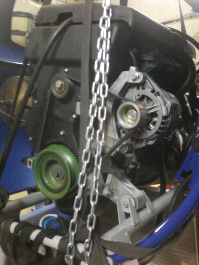

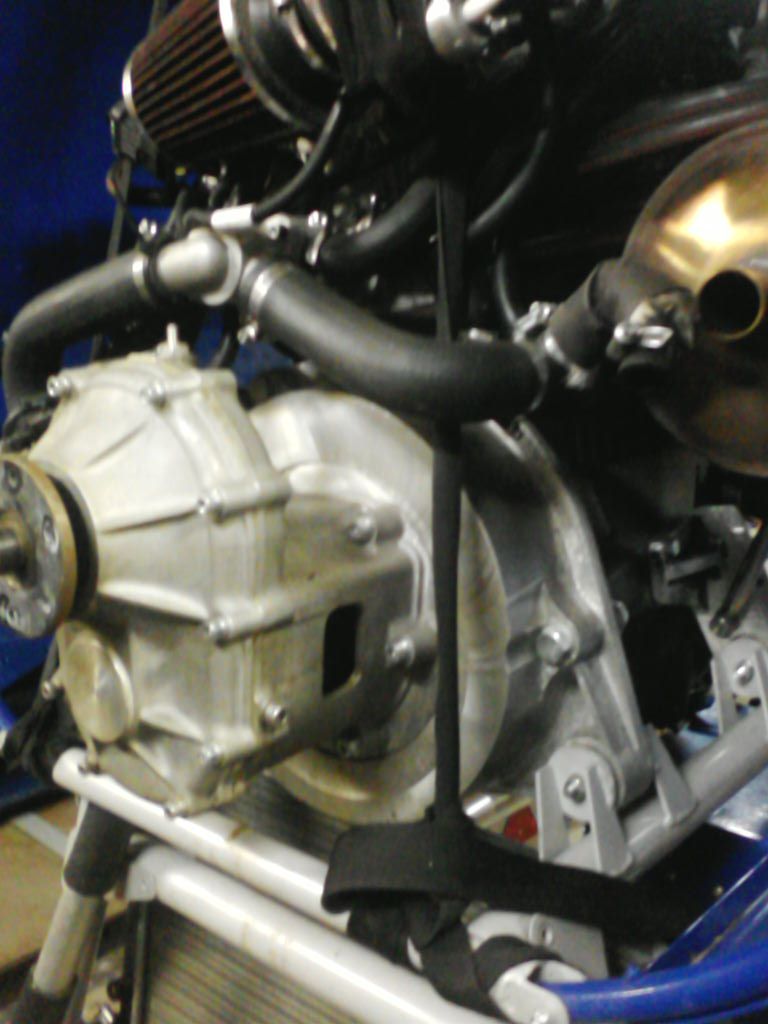

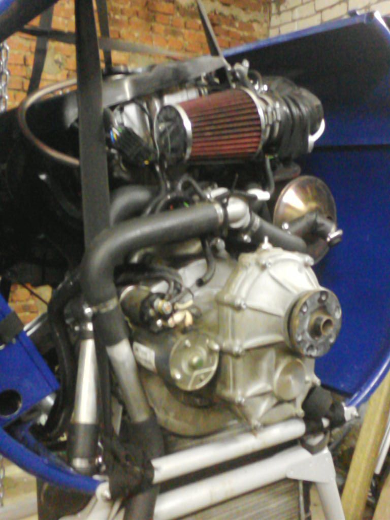

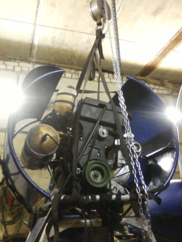

Фото силовой установки.
    84,2 КБ · Просмотры: 175
    90,3 КБ · Просмотры: 179
Здравствуйте SandyDima1. Несколько вопросов:
- Какой вес получился данной силовой установки?;
- Замеряли ли Вы статическую тягу? Если да, то какие результаты?;
- На первой фото в центр глушителя вставлен провод? Что это такое?
- Какой блок управления используете?
- Какова наработка силовой установки, и были ли какие проблемы за этовремя?.
  С уважением, Александр.
Вес отдельно не меряли.
Статическую тягу двигателя мы замерять не можем, так как 30 % винта работает на воздушную подушку.
Это датчик кислорода.
Блок управления январь с дадом
Наработка после испытаний, дальше катер последует к владельцу. На испытаниях с мотором проблем нет. Обороты 4600.
