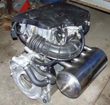

Переходная плита двигатель ваз - редуктор Чернова.
Вы по фото даже не поймете что двигатель этот не новый, а уже с пробегом
То что здесь двигатели по фото покупают я уже понял. 🙂

Видно, что стандартный двигатель Honda L15A-VTEC, проигрывает стандартному ВАЗу по крутящему моменту на любых оборотах.  Стандартный двигатель Honda L15A-VTEC проигрывает стандартному ВАЗу по мощности на 4000-4500 об/мин.
Или я ошибаюсь, поправьте. 🙂
