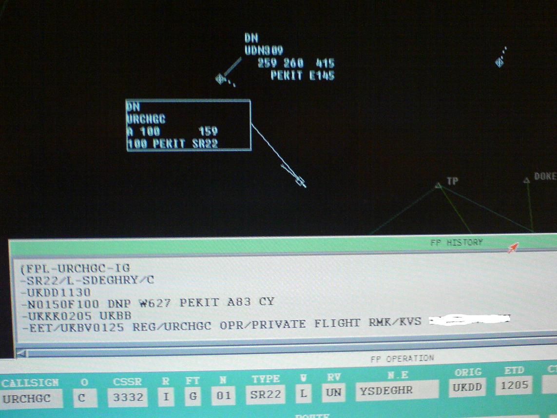

@ alex
Расскажи пожалуйста о своём рабочем месте . Что это за два маленьких монитора с лева установлены ? Их задача , что они отображают?
Слева два «сенсорных дисплея» (пальцем ткнул в экран, и усё) управления  системами  связи, верх на «воздух» заточено, «внизу»  земля.  Функций там до фига от выбора «сайта» приёмопредатчика до звонка другу через мобильного оператора. Прямо экран РЛК, то шо мы видим в воздухе. Вот по вчерашему, собственно позывной (всё скорелировано с подплановой и все функции по нему работают, не дай бог к запретке приблизится, с эшелона начнёт уходить, сближение и.т.д.), высота (10000футов) буковка А показывает что он идёт по давлению то есть ниже эшелона перехода, скорость 159 (путевая) в узлах, пункт передачи контроля (пекит), ну и ещё целая куча всего сейчас видно ФПЛ, ФПЛ на обработку с коррекцией я фамилию КВС замалював не люблю когда ФИО без согласия выкладывают. (талмуд на этот дисплей в 200 страниц), внизу справа довольно скучный как для пилота (рабочие полосы, нагрузка, давление, подплановая система….), вверху (цветной) фактическая погода аэродрома (снимок рабочего места ТМА) с частотой обновления две минуты (ветер, давление,  температура, точка росы и.т.д). Там где карта спутниковая это метеодисплей, от карт со спутника до «тафометарогаметов» любого порта мира включая все авиационные метеорологические карты. Кратко усё.

@ alex
А что это за метка с права на чёрном поле с крестиком в кружочке и пунктиром?
И вообще спасибо , за интересный репортаж из - за " зазеркалья"
Так это и есть самолёт, нормальный диспетчер только так и представляет себе самолёт  ;D.
Это "эмбраер" у него подлеца 🙂  перед этим ответчик сбойнул, так пришлось покорячится пока с "цирусом" развели, а щас он высоко почти на 26000 футов залез, и потихоньку выводим на трассу . Его ещё и "пасиивный" режим ловит потому и крестик, а "цирус" имеет меньшую площать отражения плюс ниже идёт, только в активе (за счёт ответчика) его видим, поэтому и ромбик чистый не заполненый. Точечки это пройденный путь, а "носик" это где самолёт через минуту будет (экстраполятор) у эмбраера он не включён, точнее мы не включили.
Это не совсем зазеркалье 😉, при Союзе налёт в 50 часов давали на Ан24 в качестве штурмана, а за бугром вообще в программу подготовки диспетчера входит получение ППЛ (по крайней мере в Англии и Германии, я там лично был и видел).
Ну а так да, на компУтЭрну игрушку смахивает  😉
Так это он уже по правилам инструментальных полетов летит?
@ Gennadij  ОК... будем верить что ситуация измениться (с этими категориями) и измениться к лучшему...
Да по ППП, но ничего вам не помешает лететь на этой же высоте по ПВП, если для вашего типа это оптимальная высота. Подавайте ФПЛ по ПВП и вперёд.
