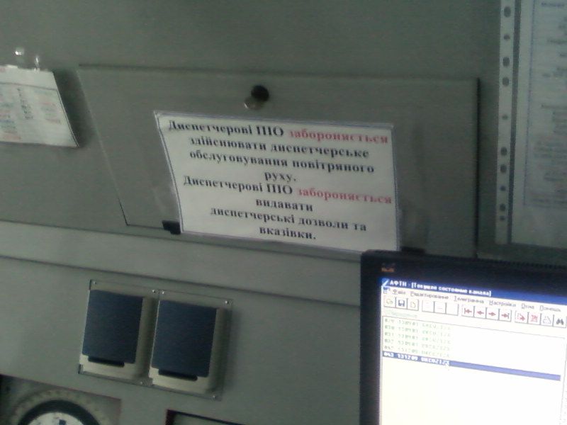

С разрешения диспетчера выкладываю фото
    43,3 КБ · Просмотры: 392
