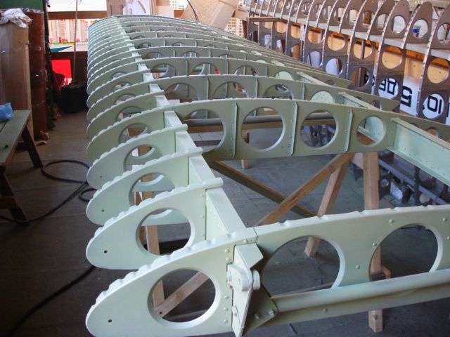

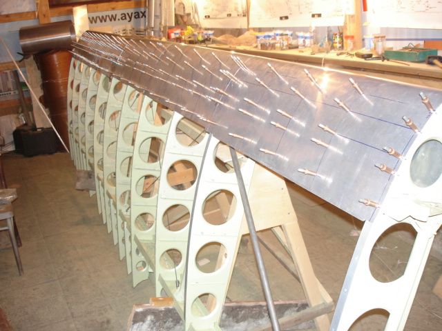

2 vovan250276 ФОТКИ супер, прямо "дримлайнер"!!!!
Без тени сарказма, не хуже "арбуза" с "бобиком" конструкция выглядит.
Очень хорошая работа-так держать(по белому завидую). :~)
С уважением.
Вопрос! В чем разница между подкосами круглыми на Piper3Cub из трубы дюралевой и подкосами каплевидными из стальной трубы.
Недостатки.
1. Повышенное лобовое сопротивление круглого сечения
2. Более проблемно крепить контрподкосы
3......Чего не хватает в этом списке?
Преимущества!
1.Маленькая масса подкоса (дюраль)
2. Доступность материала
3. Не требуется оснастка для доработки до каплевидного сечения по отношению к стальным. Меньше трудоемкость.
