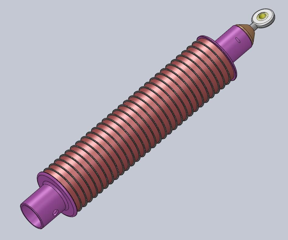

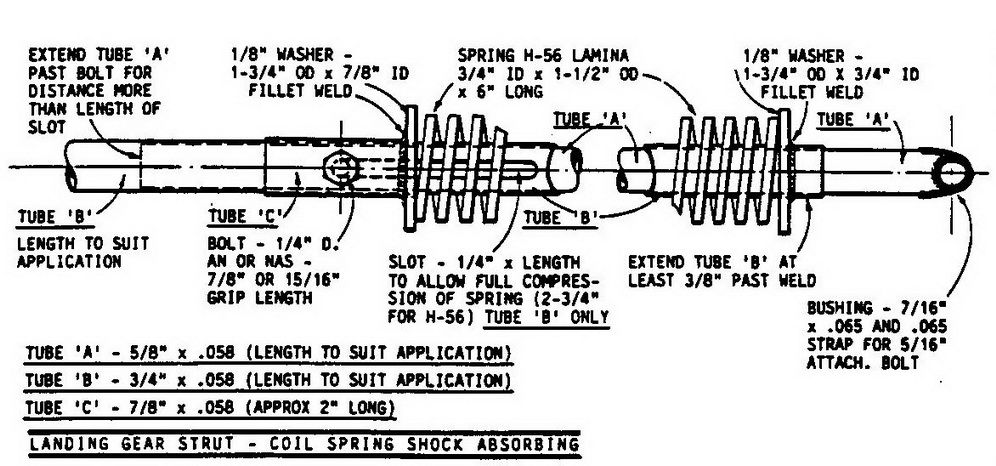

Помогите с амортизацией, оригинально там жгут на растяжение но где-то я видел что может быть и по другому, там на сжатие работала какая-то резина, не знаю где видел... думаем делать пружину вместо резины, кажется резина через 2-3 года лопнет и самолёт носом в землю, или нет?

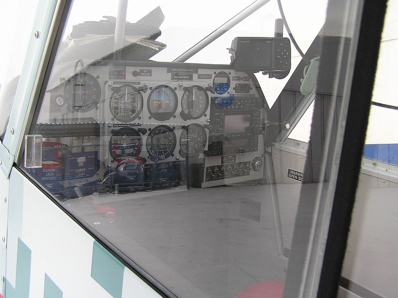

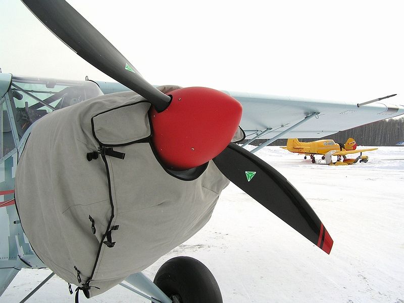

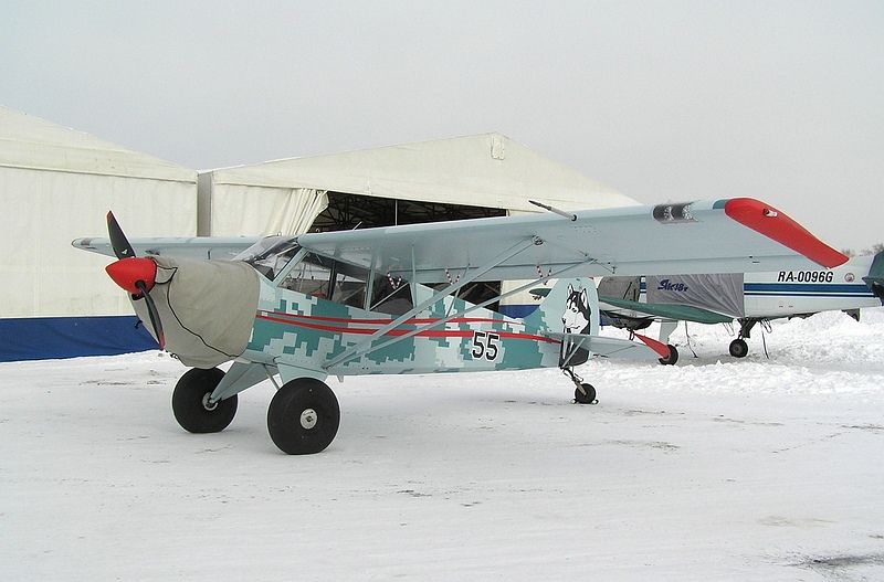

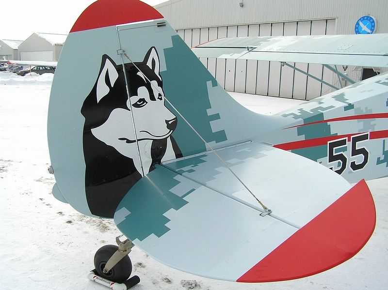

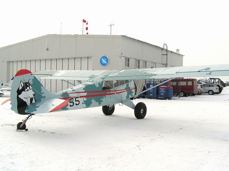

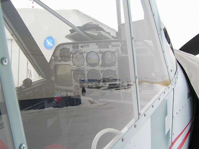

Сегодня в Б. Грызлово на пару часов заглянул самый настоящий Husky.
    55,8 КБ · Просмотры: 162
    65,3 КБ · Просмотры: 168
    76,1 КБ · Просмотры: 142
Меняем пружинку на резинки и всё 😉
Да, не забываем добавить одну -две пластинки на отбой. На рисунках их нет.. но они нужны.
    109,6 КБ · Просмотры: 159
Николай, эта схема работает на сжатие пружины и сжатие оси, на Пипер она не идёт. На ПА-18 там есть один вариант где ось растягивается а пружина сжимается. Вроде бы как на страничке 13 этой темы.
Алексей,спасибо за фото Хаски!
А когда ещё его можно увидеть???
Связь с владельцем существует?
Уважаемый Константин.
Позвольте Вам дать ПРАКТИЧЕСКИЙ совет.Поверьте мне, налетавшему на данном аппарате не плохое количество времени и касавшимся на нём нашей грешной земли около 2000 раз,да бывало не очень мягко ,ничего не выдумывайте  с амортизацией!!!Делайте всё ,как в чертежах и она Вас не подведёт!
P.S. За три сезона ,я не поменял ни одной резинки,правда на зиму всё их же снимал.На этот сезон,скорее всего заменю.
Удачи Сергей.
