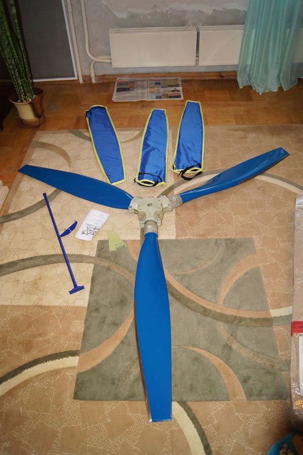

Спасибо Наилю Насибовичу за прекрасный пропеллер! Этот движитель скоро будет красоваться на нашем самолете.

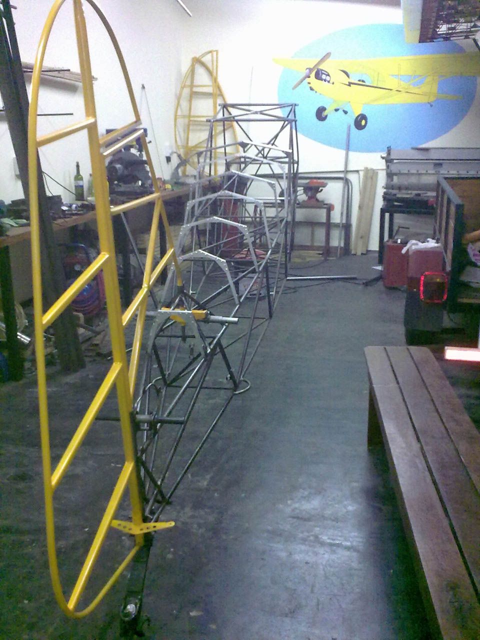

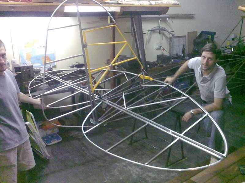

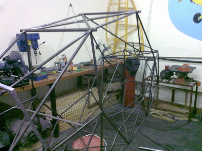

Труба ф19х0,8 имеет в сечении 45,74 мм.кв.
Труба 18х1 имеет в сечении 53,41 мм.кв.
Момент инерции у них одинаковый.
Округлил до ближайшего значения из того наличия труб которые продавались. При этом площадь сечения немного больше. Главное что не меньше!  И вес не набрал!
Прикинем что сталь 20 это не 4130 и не 1025....я бы поставил 20х1, при разности по весу в 500грамм на метр, и более тяжёлый дрыгатель..думаю 20х1 просто безопаснее. Или сделал бы составную..Но это моё мнение. Остальное бы не трогал..
Там где установлен дрыгатель у меня там вся передняя часть, которая после приборной доски из 20х1,2. После задней кабины трубы 18х1 точно не лопнут. Такого не бывает. Центр масс у самолета в хорде крыла. Даже при жесткой посадке вся нагрузка уходит в основные ноги шасси.  Если только при капотировании ферма сломается. Я всегда считал что 4130 что, СТ20 на сжатие почти одинаковую нагрузку держит. Так как ломается не из-за нагрузки на сжатие, а из-за потери устойчивости при сжатии. А на это в большей степени влияет поперечное сечение трубы (момент инерции сечения) и совсем немного сигма материала (в сравнении СТ20 и 4130). При условии, что длинна сжимаемого стержня одинакова, что для 4130 и СТ20. Поэтому замена труб с 4130 на СТ20 на прочности теряет не в 2 раза как многие считают это по сигме. А теряет в прочности во столько раз дробь "Сила на сжатие 4130/Сила на сжатие СТ20"Поправьте если что-то не правильно написал или не правильно выразил мысли.
Я вообще на счет разности в свойствах не подумал, поставил размеры по чертежам. Спасибо за подсказку, буду усиливать.
