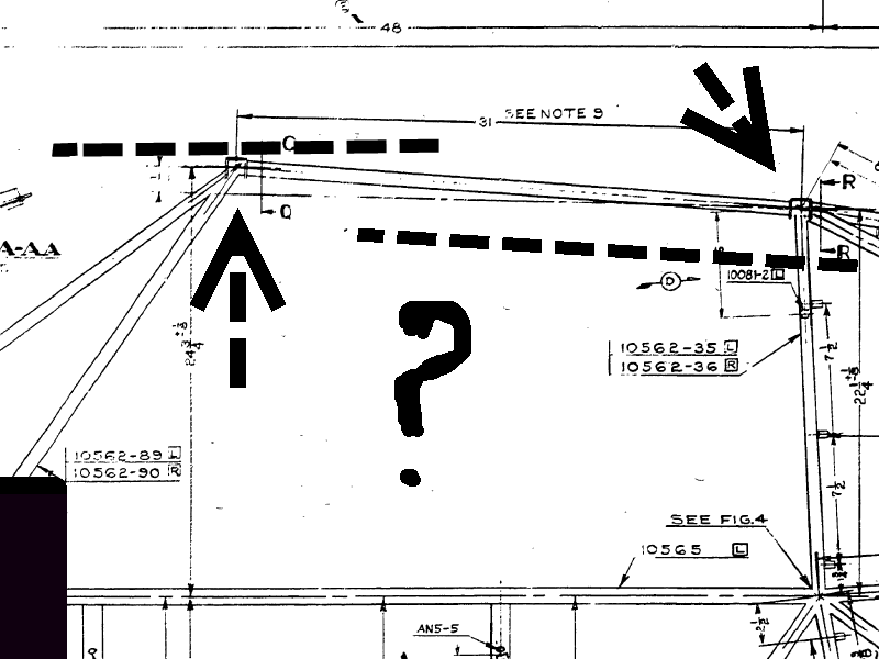

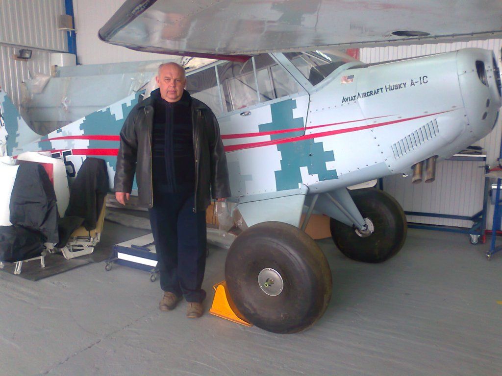

кто подскажет почему у пайпера ра18 узлы навески крыла находятся не на одной оси?
почему так сделано?
    28,8 КБ · Просмотры: 165
почему так сделано?
Подстроено под крыло. Высота лонжеронов крыла разная. Углы пластин которые прикручиваются к лонжеронам тоже разные. Уменьшать угол на узлах переднего лонжерона некуда. Золотая середина. Для 3J в проекции при виде слева.
Точка крепления лонжерона к фюзеляжу. (болт) находится в верхней части лонжерона. (в районе верхней полки) что на переднем, что на заднем лонжеронах. Ток получается что отверстия не совпадают. (Из-за разной высоты лонжеронов). Для PA-18
Поэтому крылья при стыковке и расстыковке при снятых подкосах лучше сильно не поворачивать на корневых узлах крепления. А то по вырывает узлы.

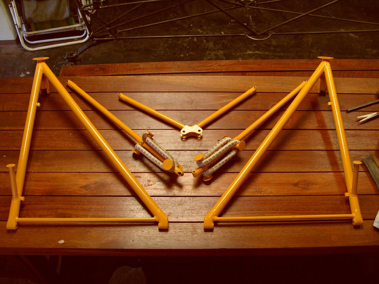

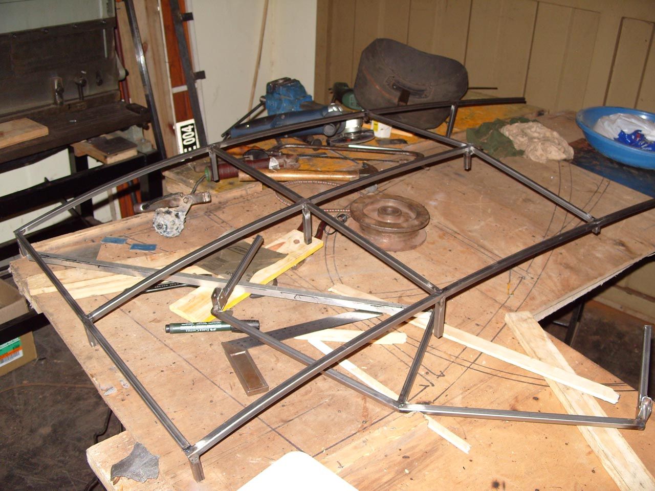

мой товарищ проектирует металлическое крыло на ра18 из д16, думаю он оси совместит.
Красивые элементы,прекрасно выполнены!
Когда ожидаете готовность для облёта ?

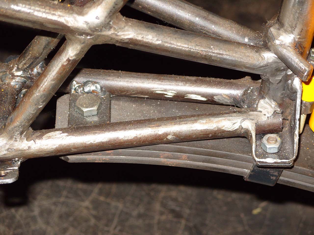

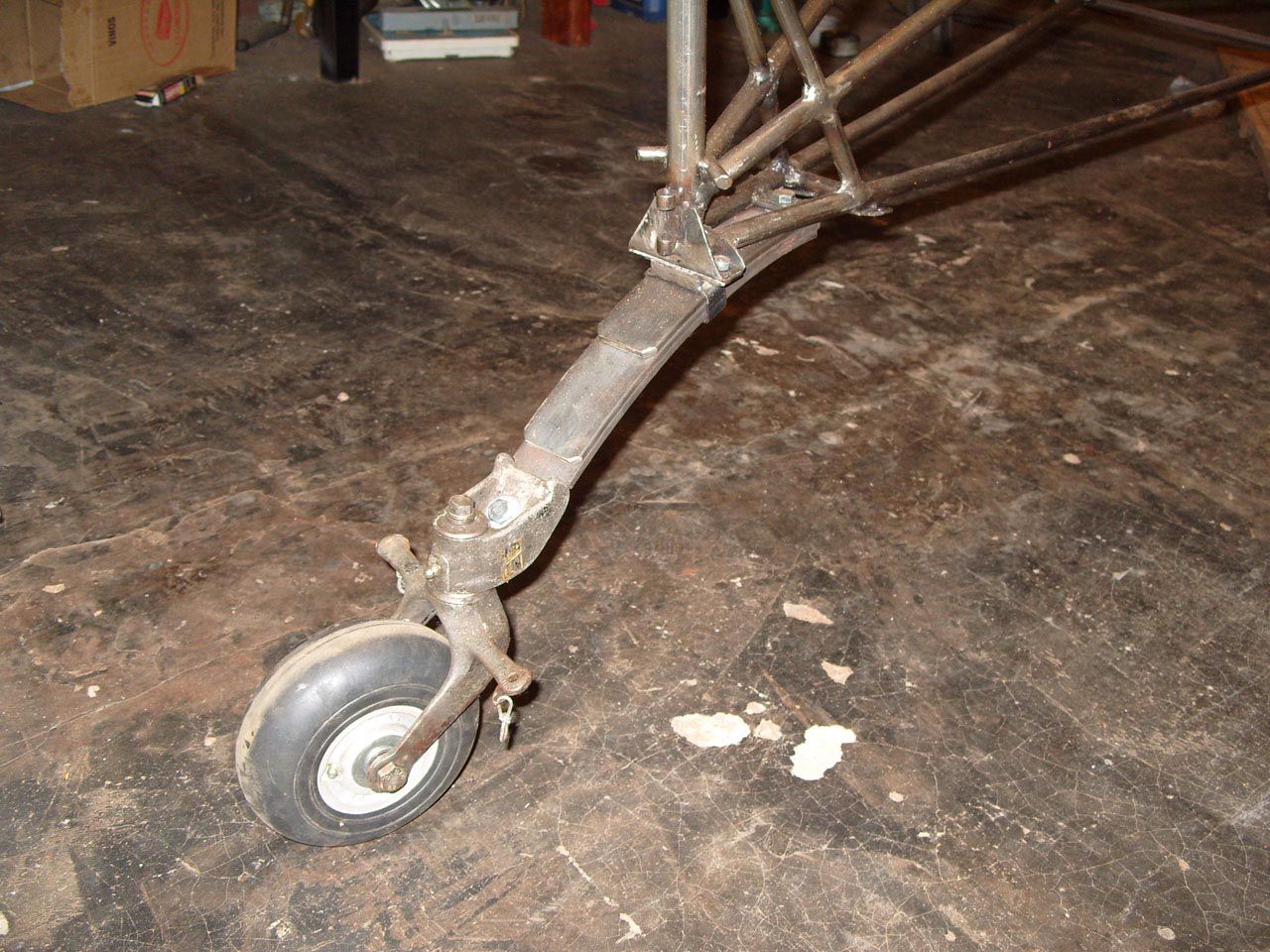

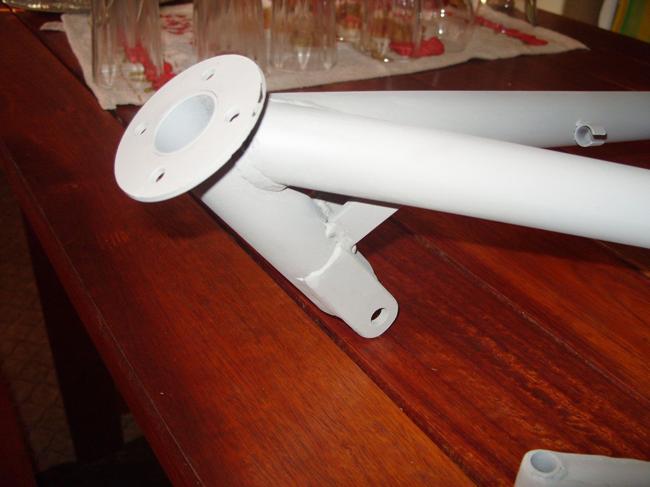

В переднем конце рессоры ХК я бы сделал объёмную перемычку с пистоном под болт...жёстче,надёжнее...то,что на снимке...сопля...!

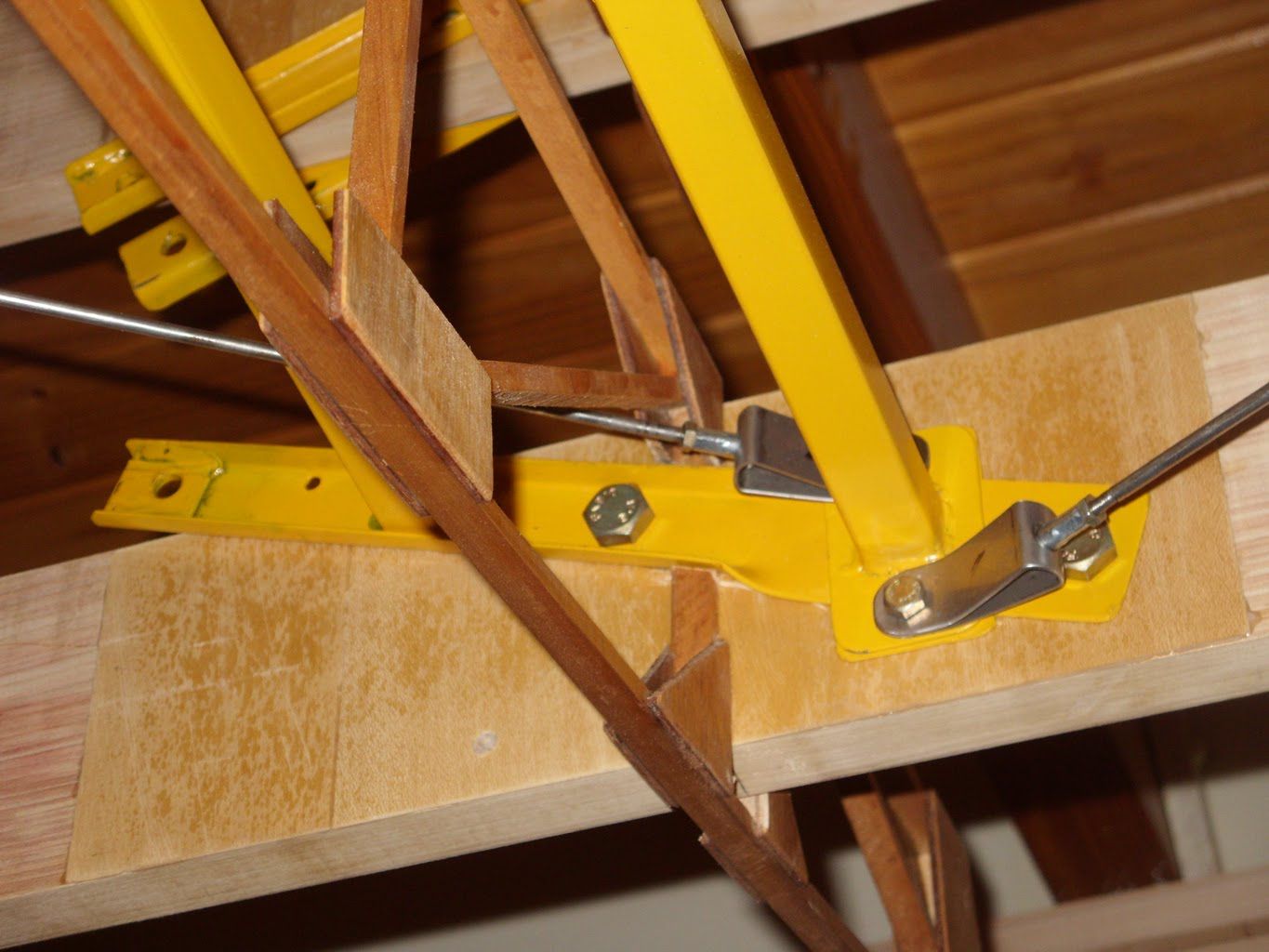

распорки в крыле.место крепления подкоса 1шт или 2шт?.крыло деревянное. не вижу на выложенных здесь  фото второй распорки. по моему чуть ниже лонжерона.может кто подскажет.
