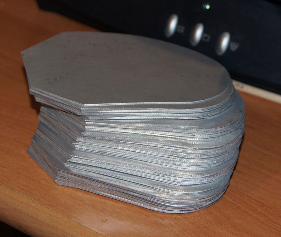

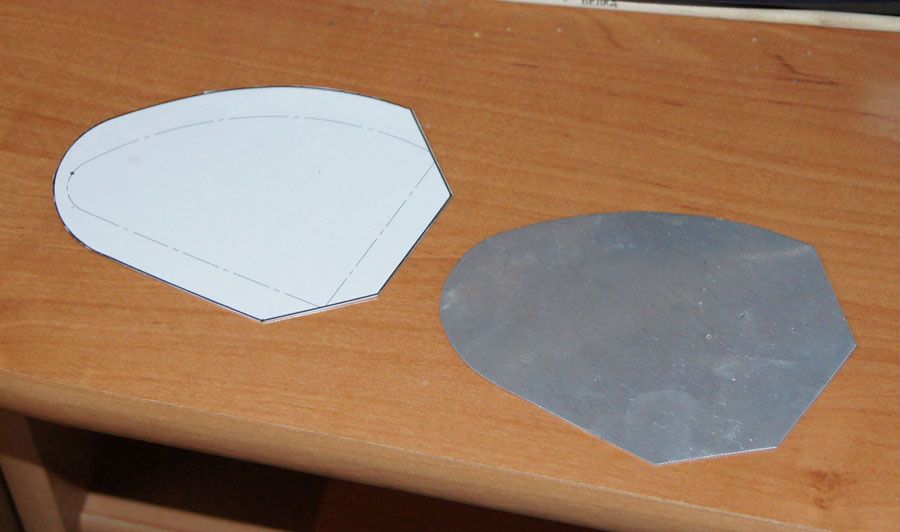

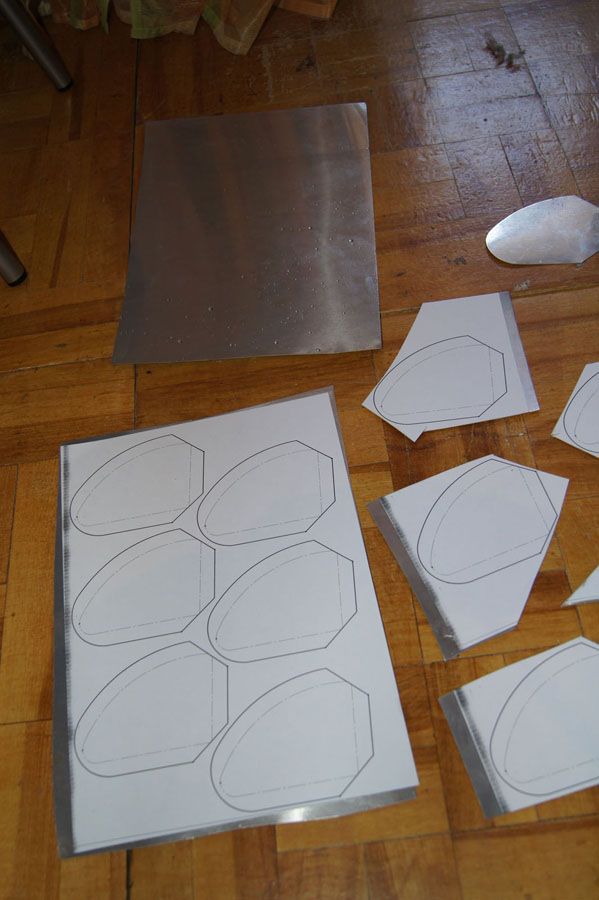

Хочу предложить вот такую технологию вырезки деталей из тонкого дюраля. Технология наглейшим образом сворована от производителей кит наборов.
1. Чертим деталь на компьютере.
2. Располагаем начерченные детали на листе А4 максимально эффективно, с минимальными выбросами металла.
3. Печатаем точное количество листов на принтере.
4. Вырезаем из дюраля листы размером А4
5. Приклеиваем к дюрали на бумажный клей "Карандаш"
6. Вырезаем детали нажницами
7. Отдираем бумажки
8. Моем детали проточной водой.
Преимущества.
1. Высокая точность разметки
2. Высокая скорость разметки
3. Меньше царапается металл.
4. Красиво и качественно!

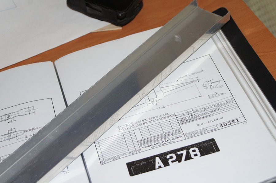

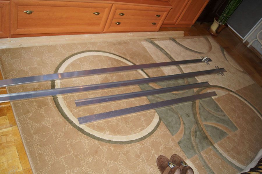

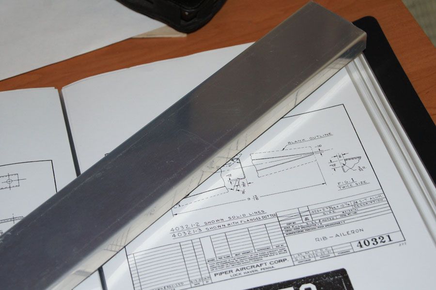

    67,6 КБ · Просмотры: 190
    50,3 КБ · Просмотры: 189
    89,5 КБ · Просмотры: 154

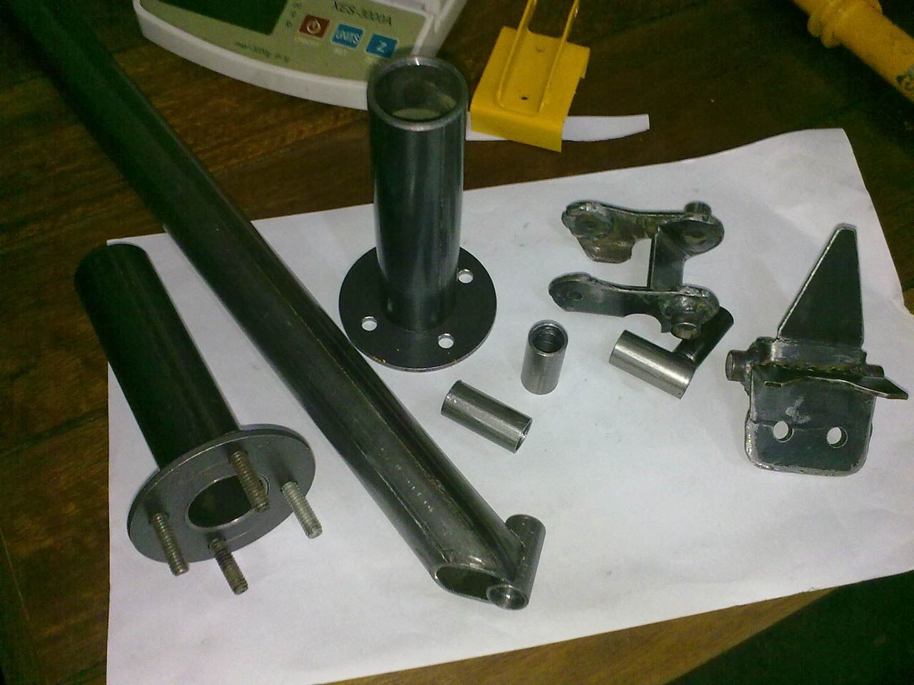

Лонжероны для элеронов, закрылков и тапочки.

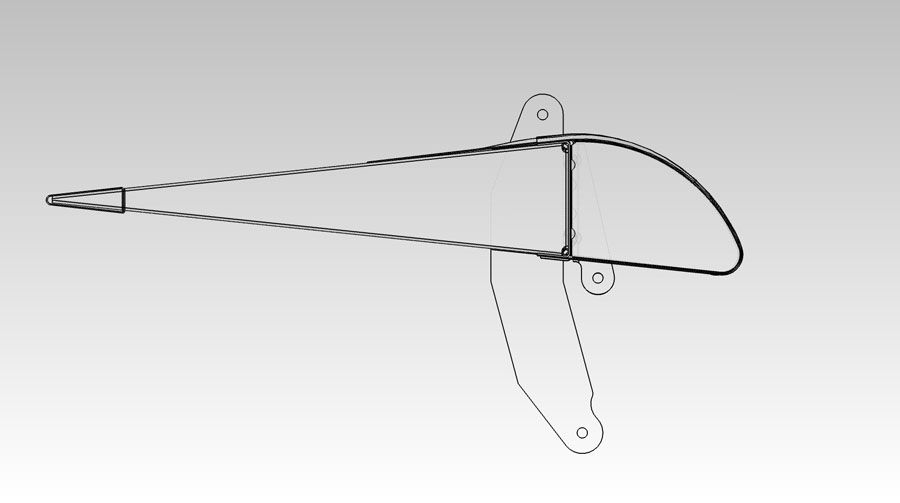

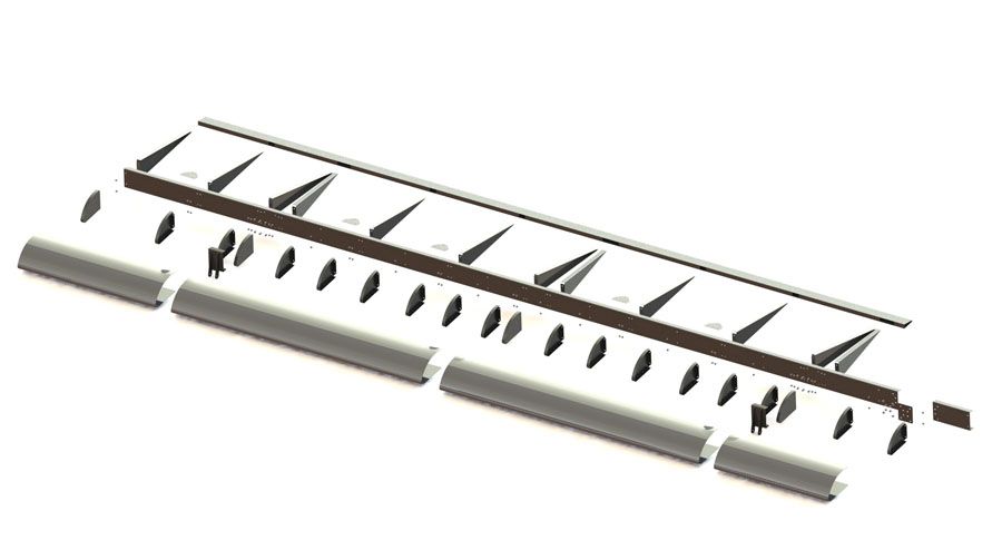

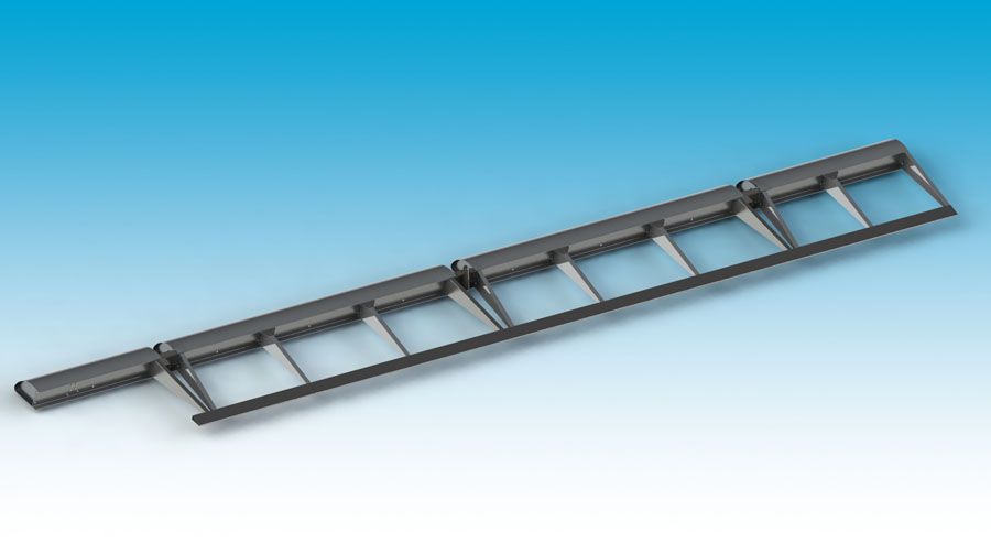

Ну вот! Собрав за долгий период времени всю информацию в кучу наконец то созрел для прорисовки оптимального для моих возможностей и моих требований  крыла. В 3D модель включу всю кинематику на элероны, закрылки. Элерон в 3D почти готов!! Закрылок думаю осилю к выходным. Потом лонжероны крыла по конструкции как у "Берхока" и.т.д. Эти лонжероны самые оптимальные с точки зрения доступности материалов, по причине отсутствия уголков.  Также проще устанавливать подкосные узлы из-за не надобности выноса этих узлов на большое расстояние за полку лонжерона. Меньшая масса лонжерона. Минимальная трудоемкость, так-как стенку гнутую и сами полосы можно вырезать на лазере!

Заготовки для сборки элеронов и закрылков в металле уже готовы.
Вот собственно и первый этап работы по крылу!

В DWG переводить не буду! Могу в солиде опубликовать. А в DWG уж сами!!
