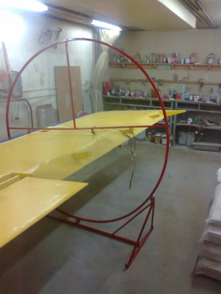

Подскажите, пожалуйста, кто и как делает скорлупку на лобик в районе законцовки? А то я вчера все рабочее время промучился и результат ноль (только порезался)

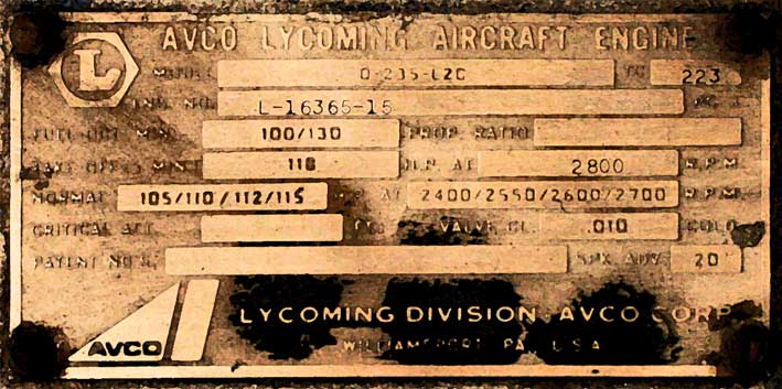

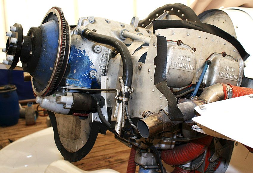

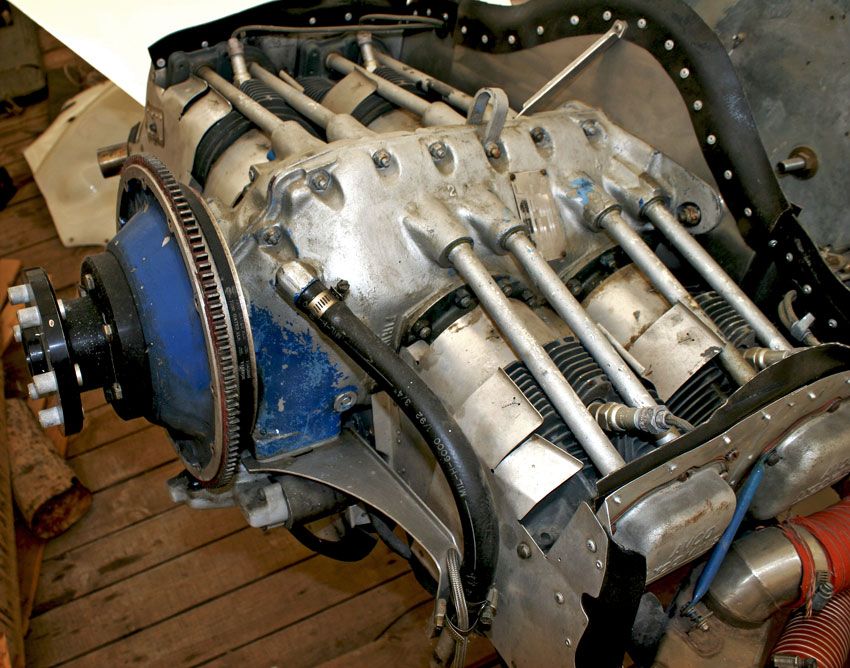

Поздравляйте с обновкой🙂 Lycoming O-235 L2C, остаток более 1000 часов :~)
На фото установлен ещё на другом самолёте, в толкающем варианте.

Observant, semen, спасибо ОГРОМЕННОЕ! Хоть палка о двух концах, как обычно. 100LL нынче не дёшев совсем и жрёт он побольше, чем Субарег. Если раньше заправки часа на 4 должно было хватить, то теперь на 3 наскрести бы без навигационного запаса. Впрочем это всё пока умозрительно...

а какая у него мощность и вес?
118 л.с. максимальная, 115 взлётный режим, 105, 110 крейсер. На табличке вверху это есть. Сухой вес 113 кг
Вру - 118 это взлётный как раз, до 5-ти минут. Остальные соответственно видимо -просто режимы-... Крейсерский эконом, просто крейсерский ну и т.д. Разбираться ещё надо короче. Раньше не имел дела с Лайкомингами, вопросов ещё будет... Мануалы нигде найти что то с ходу не могу, может кто подскажет кстати?
