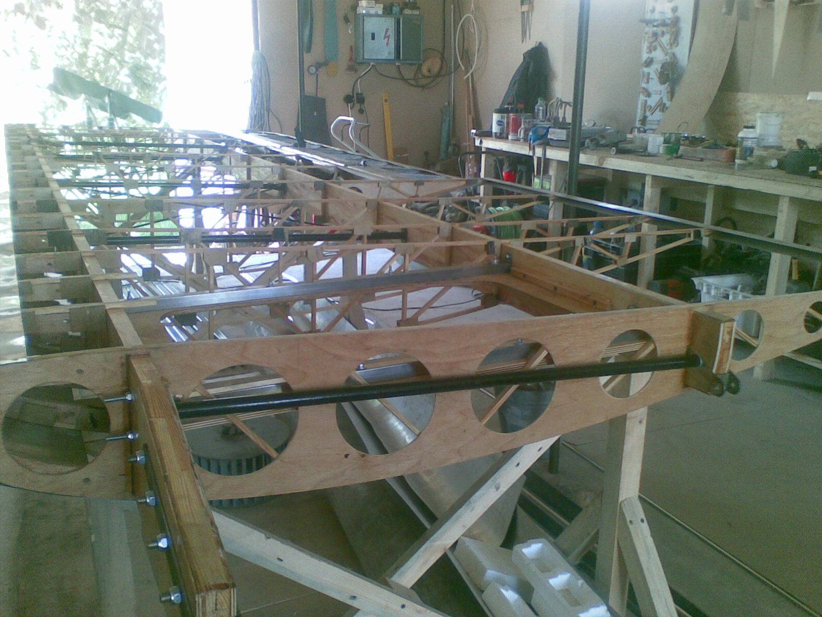

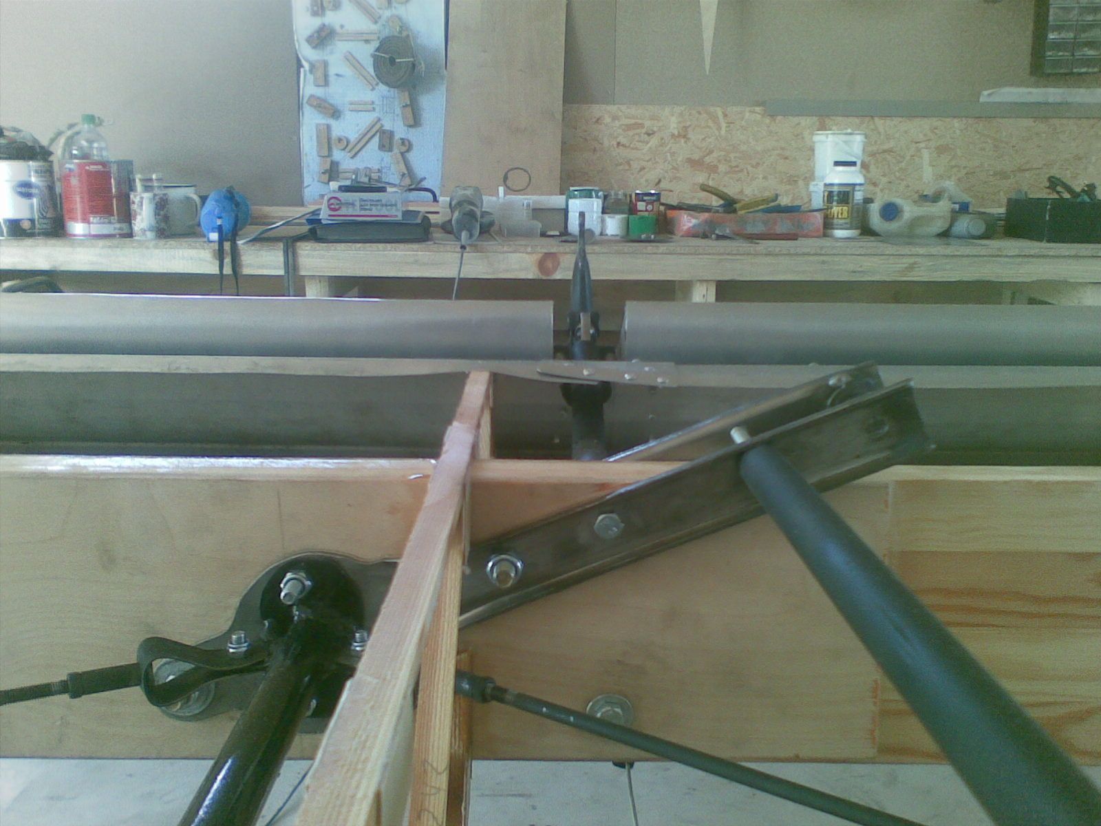

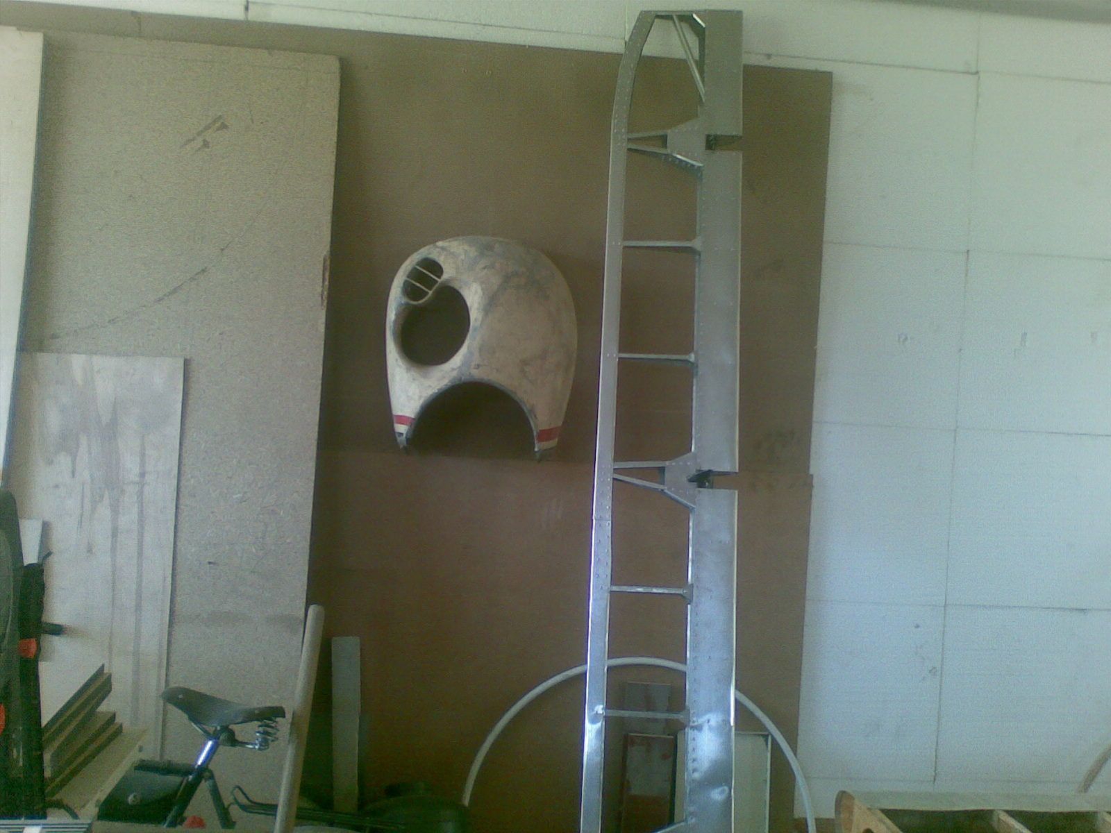

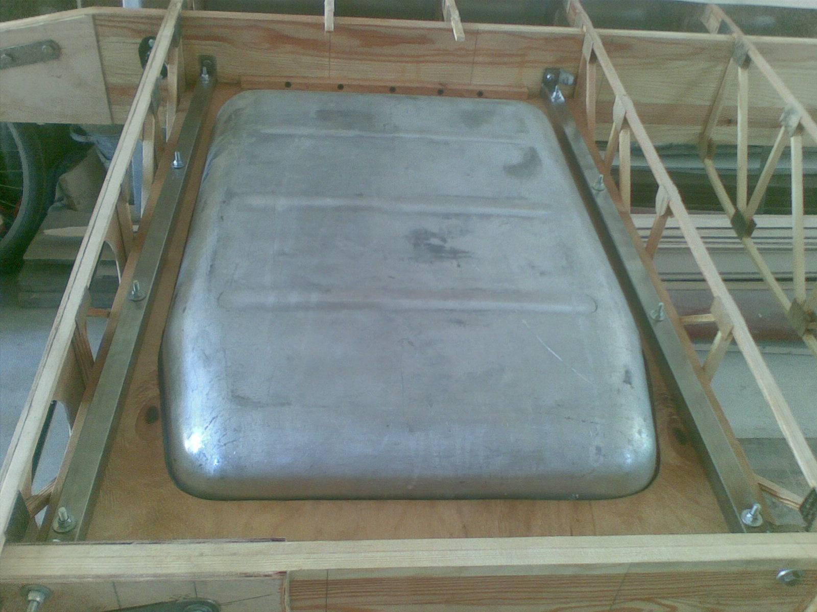

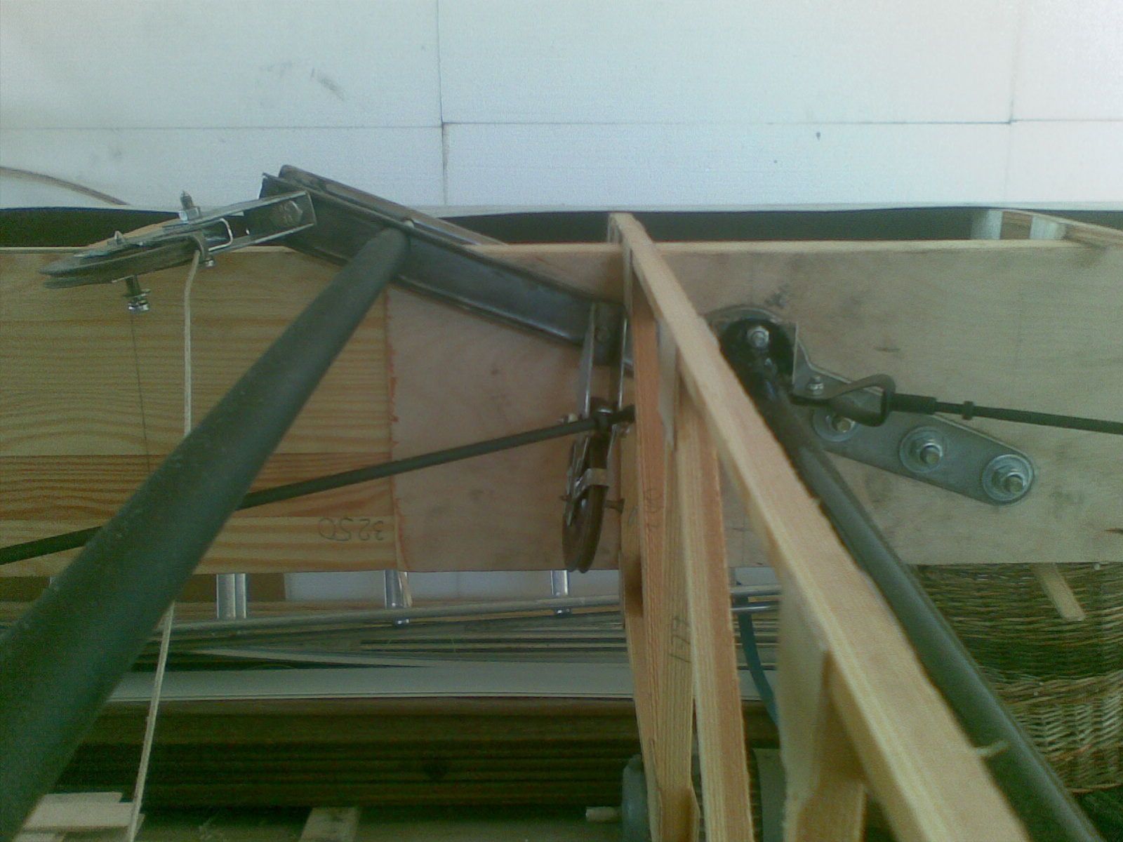

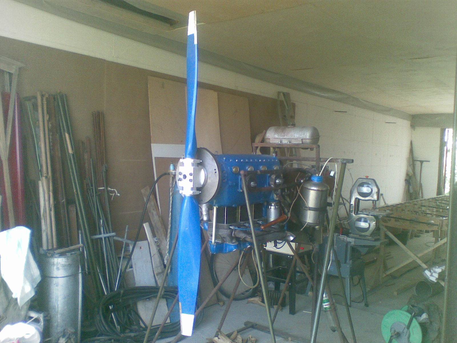

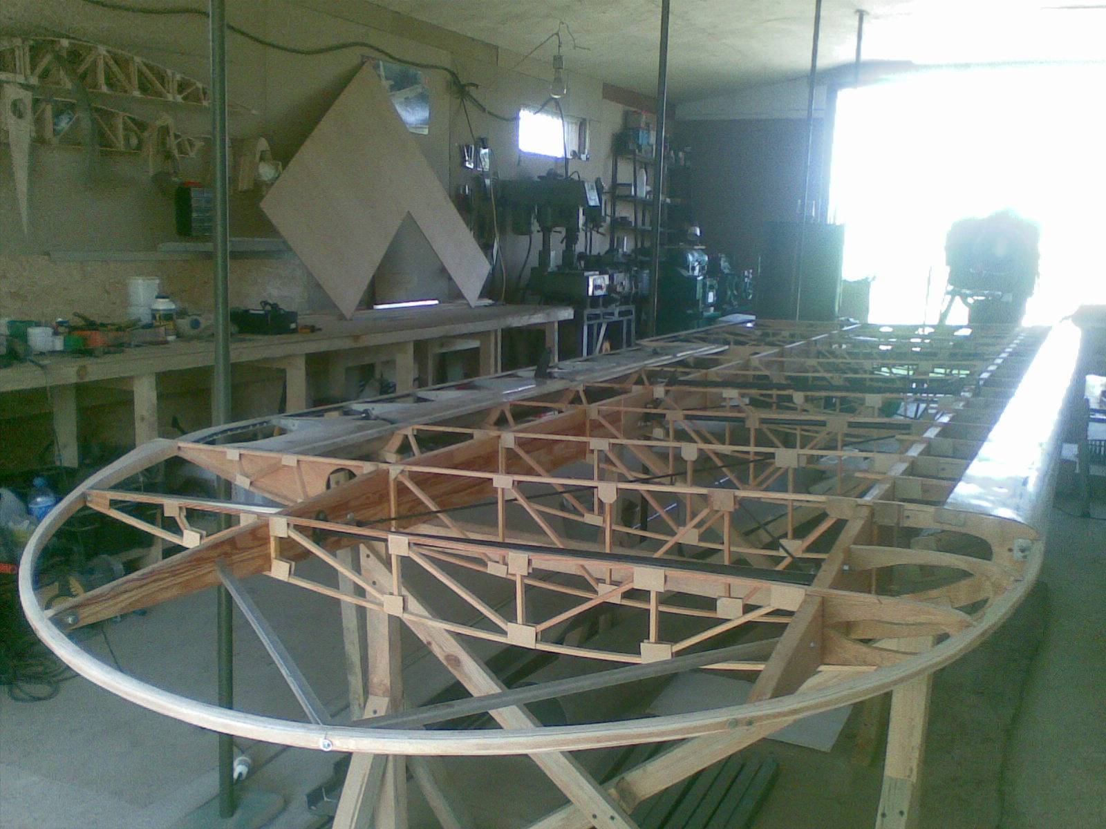

Константин!  у меня получается вот так
    197,2 КБ · Просмотры: 189
    221,7 КБ · Просмотры: 192
    224,6 КБ · Просмотры: 176

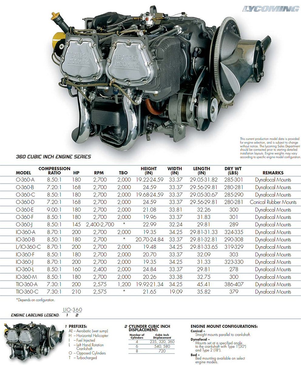

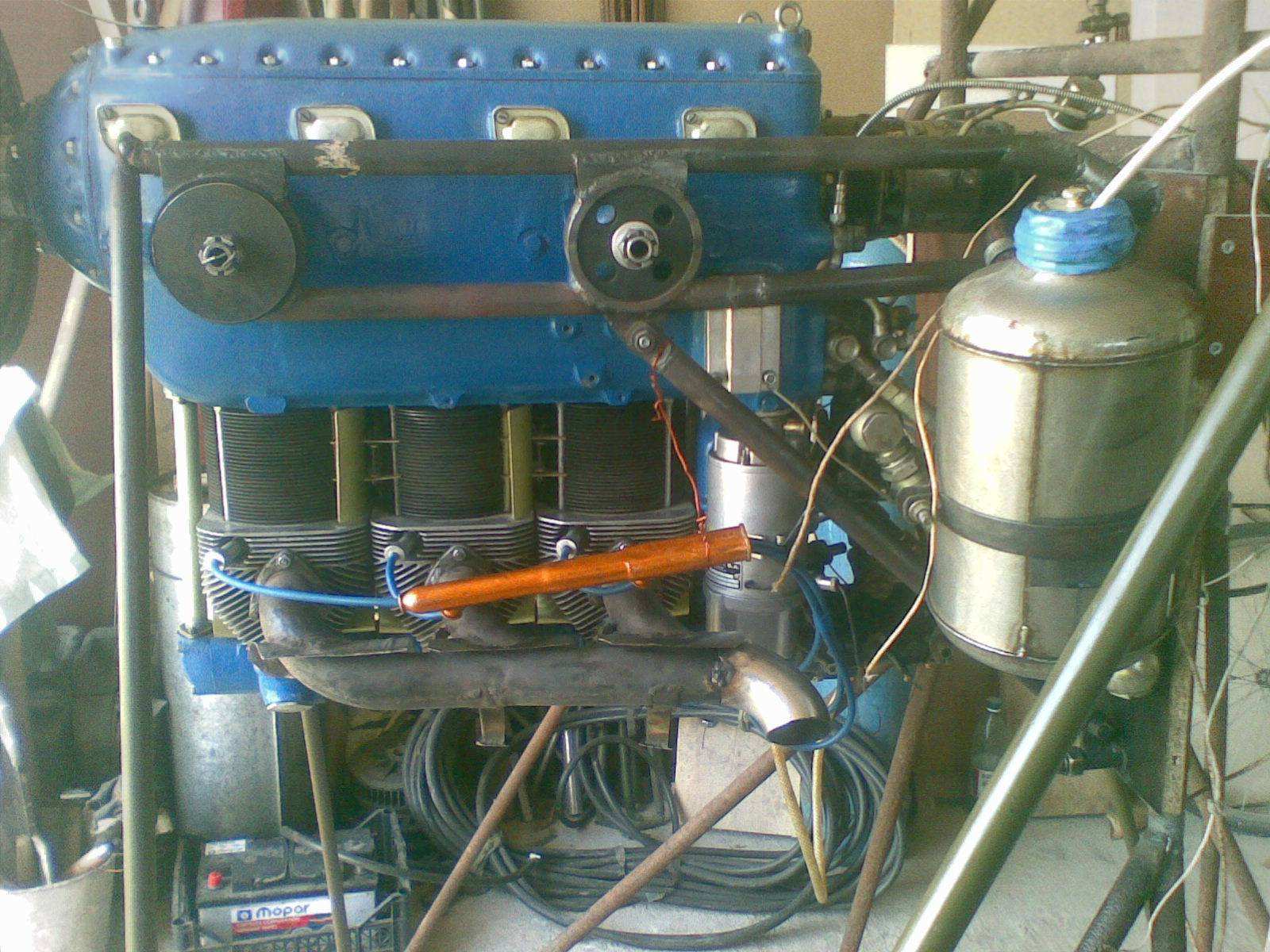

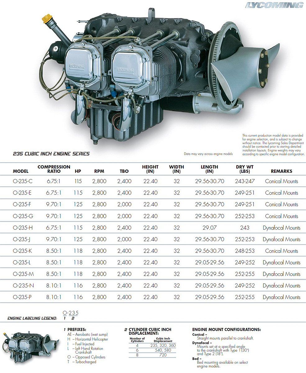

двигатель.может пойдет?
Должен подойти. Англичане во время войны ставили на свои Пайперы рядный четырёхцилиндровый двигатель аналогичной схемы. Где-то в начале темы обсуждалось, Алексей (Deng) собирался тоже ставить. Развесовка несколько изменится вероятно, но с его диапазоном ПМСМ не критично. Кстати, а что там с цилиндрами всё-таки и если их 3 то зачем???
