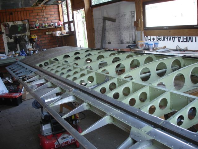

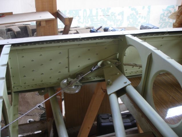

Бак кулюторный🙂 Я так понимаю вид снизу сзади? А где коммуникации топливные? Какова ёмкость?
А можно про двигатель поподробней? Интересует вес,мощность и как переделка отразится на надежности и его ресурсе? Если возможно сообщите пожалуйста координаты умельца с Винницы. 🙂
по двигателю пока все сложно :'( он не запущен и я сомневаюсь что он будет нормально работать.А так вес в пред.80кг и мощи 100л.с. но при попытке его запустить он не запел,  а затанцевал :'( пока советовали выбросить или вернуть, что я думаю вряд ли получится

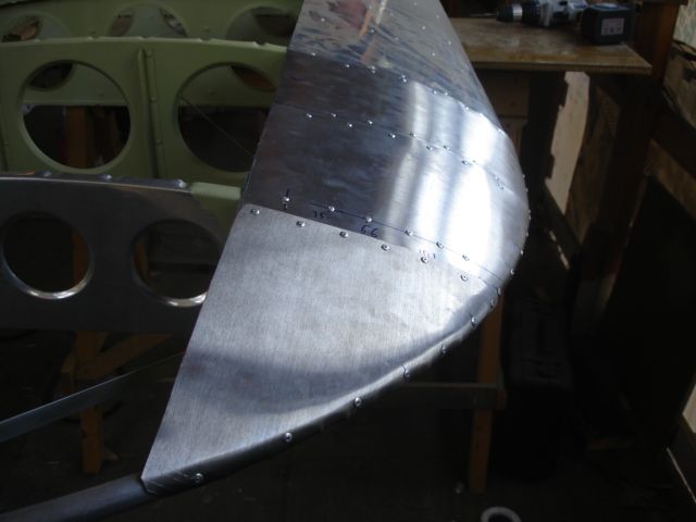

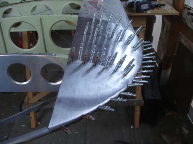

законцовка
    42,3 КБ · Просмотры: 169
vovan250276

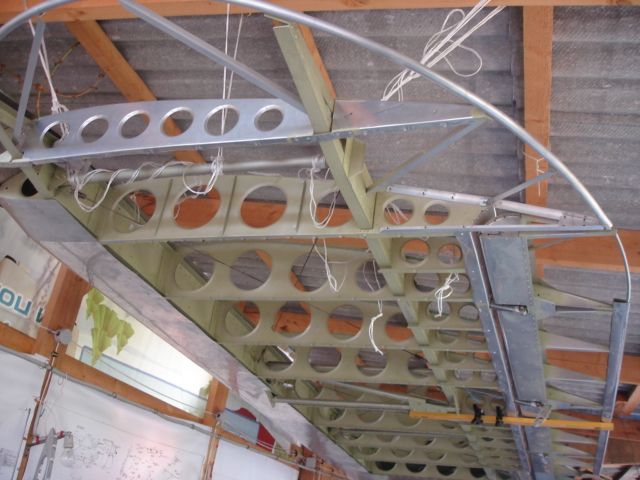

А что за грунтовка на нервюрах? Зелененькая?!
