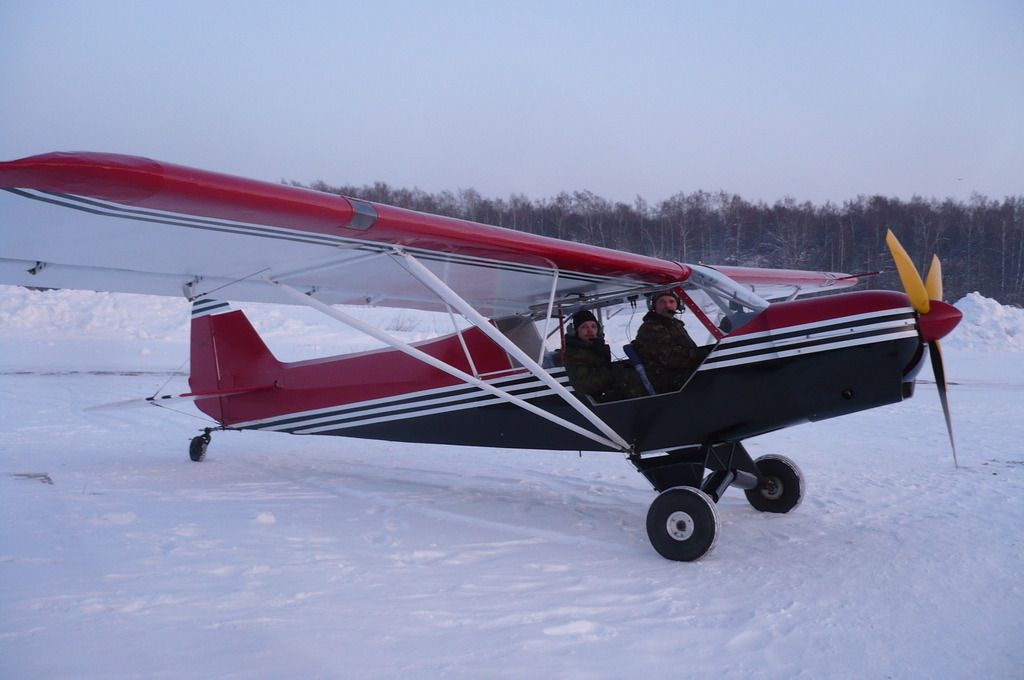

Кто может поспособстовать: с товарищем хотим полетать на Пайпере, дабы принять для себя определяющее решение:строить или нет.
Находимся в Москве, приехать в ближайшие области не сложно.
С нас магарыч🙂
Заранее благодарны.

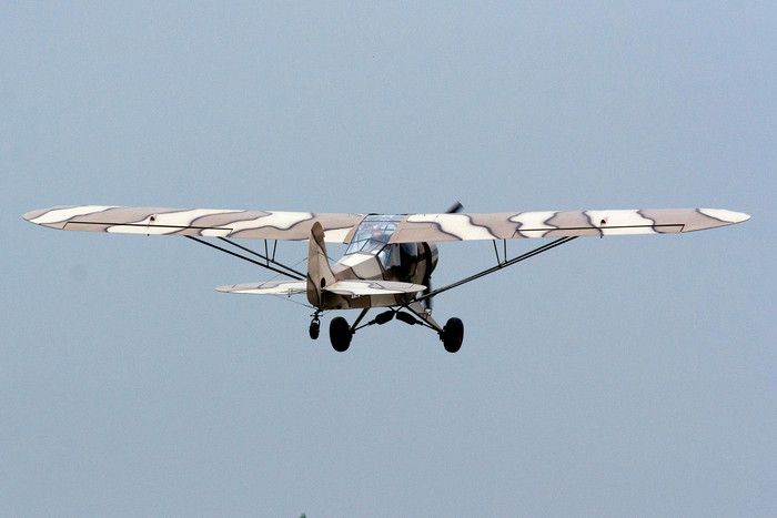

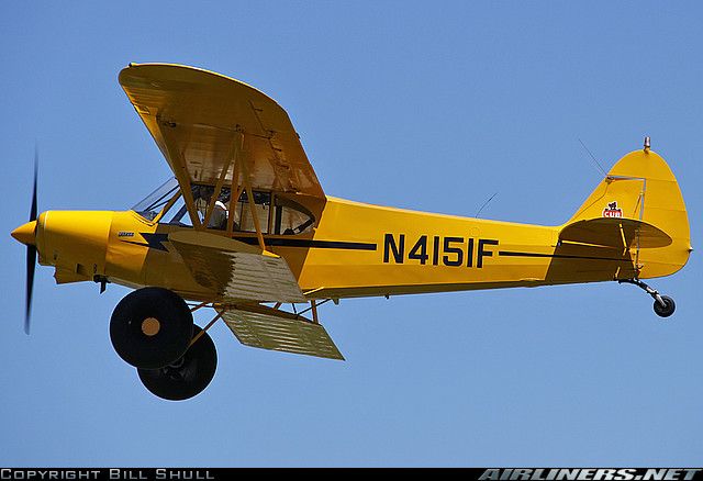

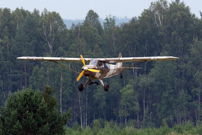

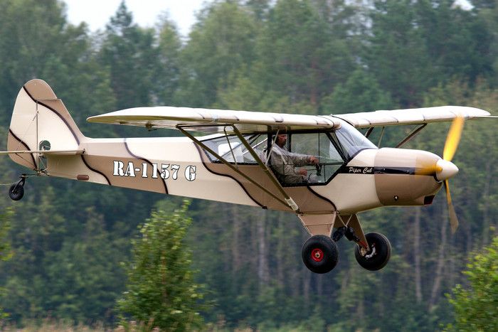

На поле случайно оказался фотограф-орнитолог с профессиональным оборудованием.
В каком-то смысле мы тоже птицы.

окраска у этой птички прикольная! 😀 а где это такая?

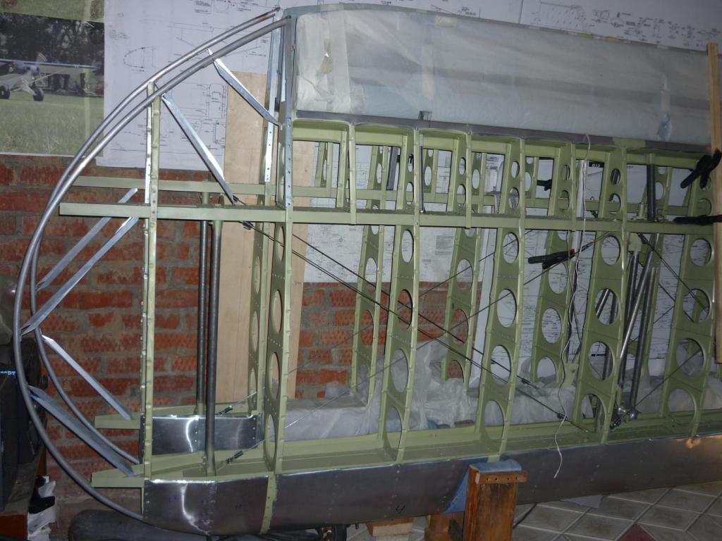

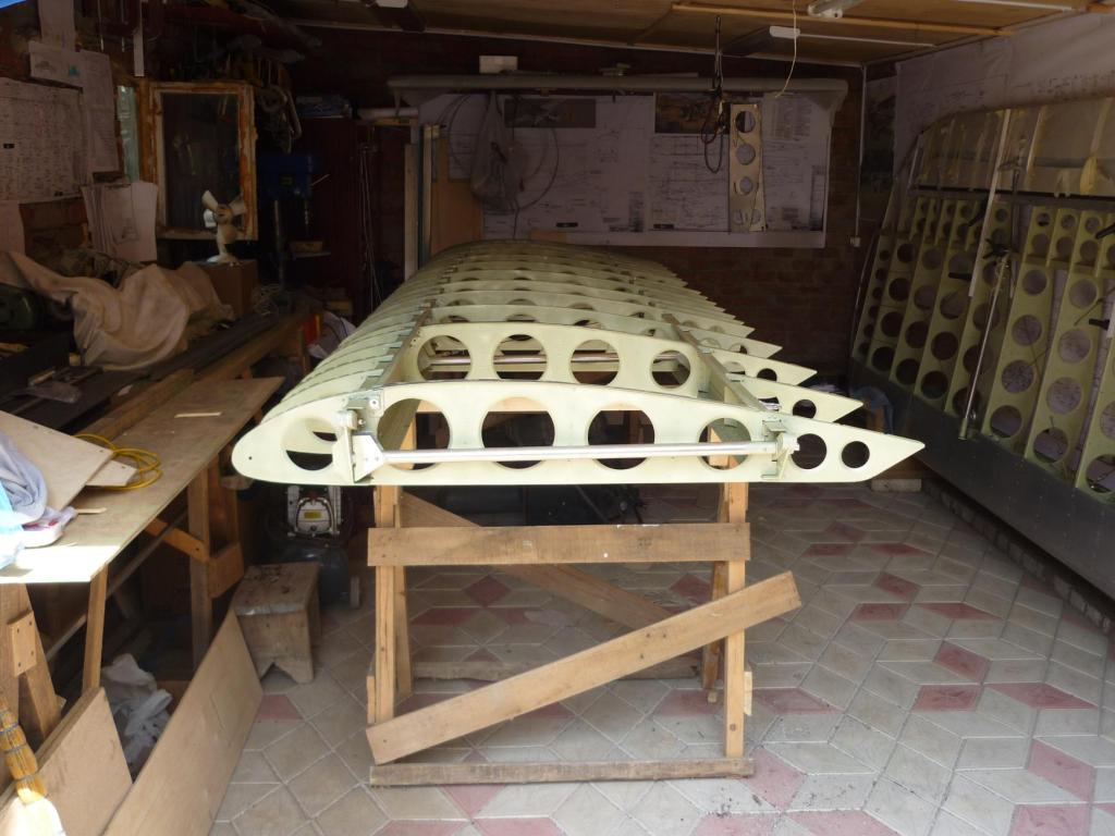

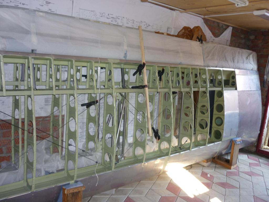

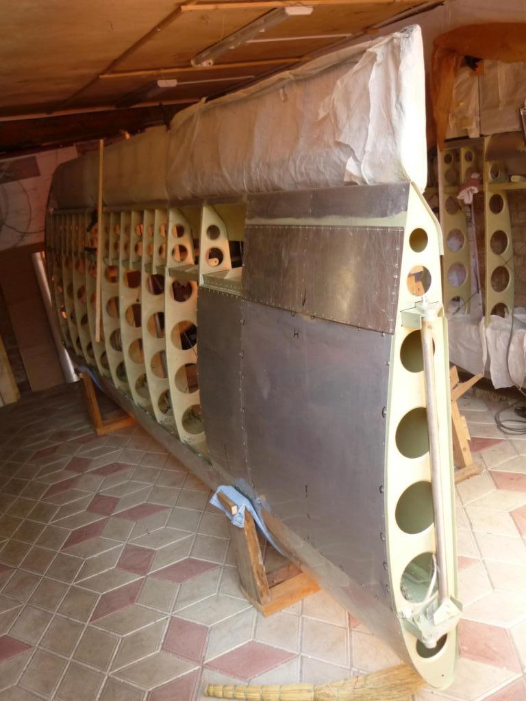

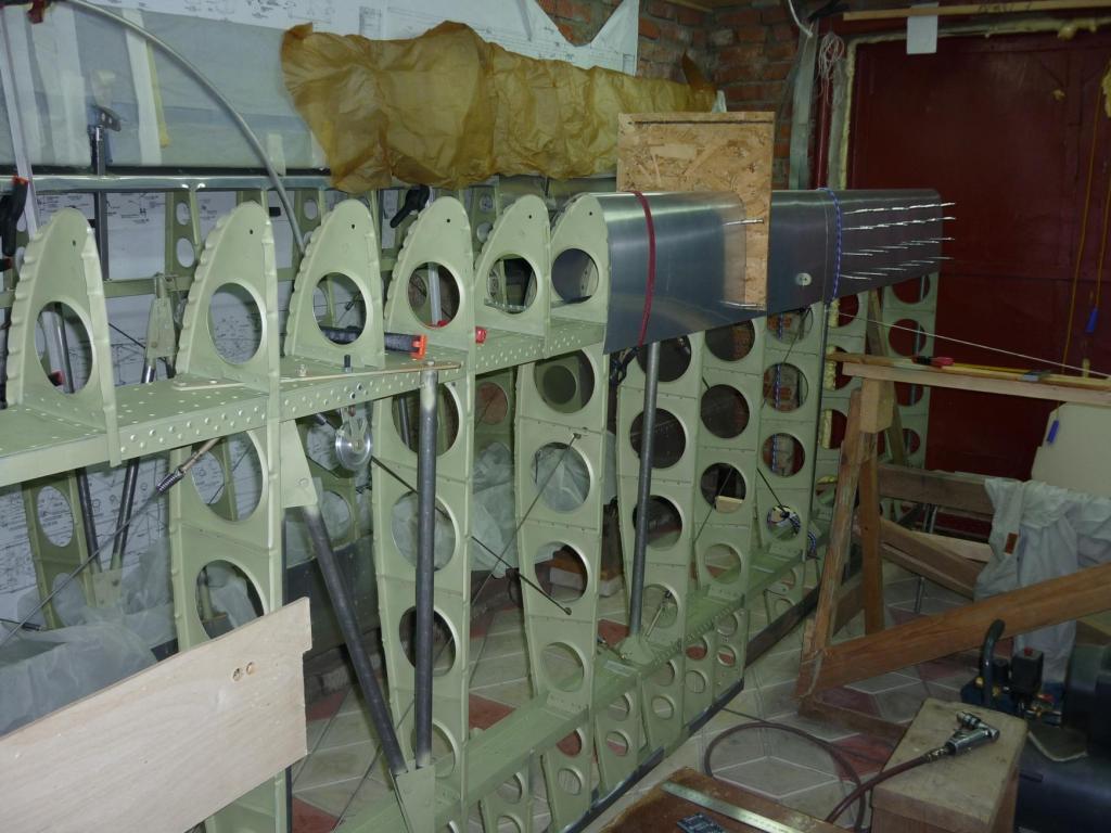

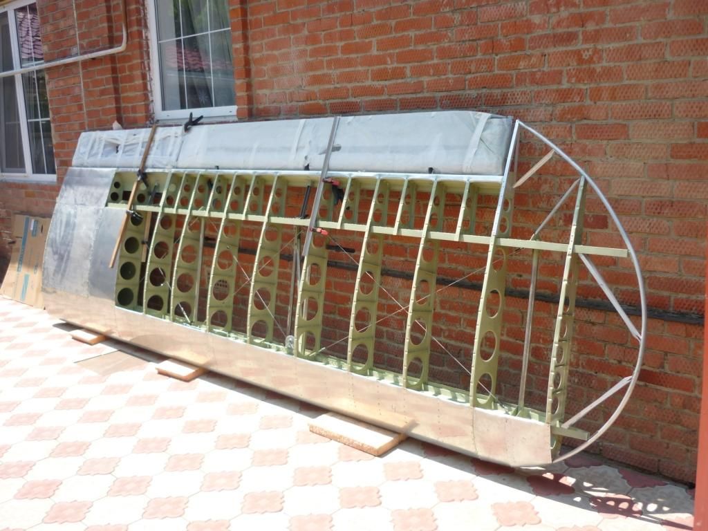

Ну вот и я закончил плоскости.
Когда начинал строить рассчитывал на меньший срок, очень много деталей и работы.

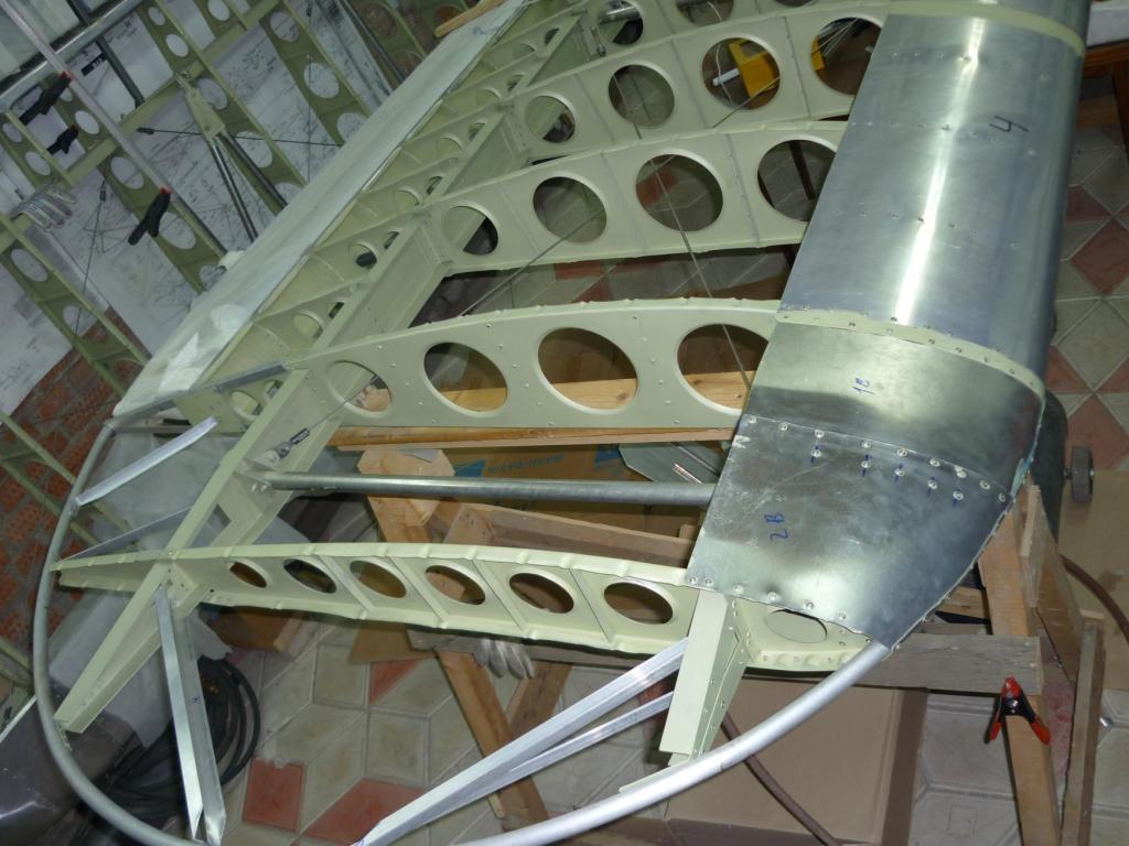

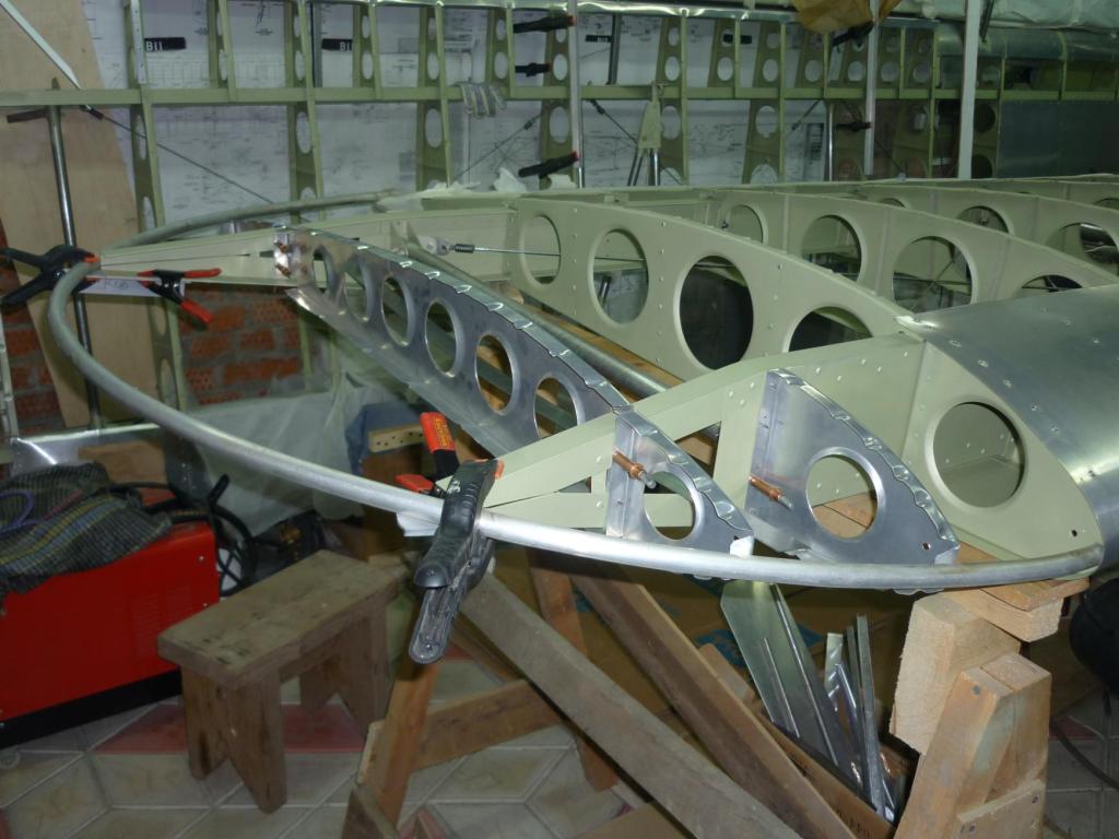

Законцовка отняла очень много времени, в основном раздумия как?

И вот выстраданное долгожданное окончание.

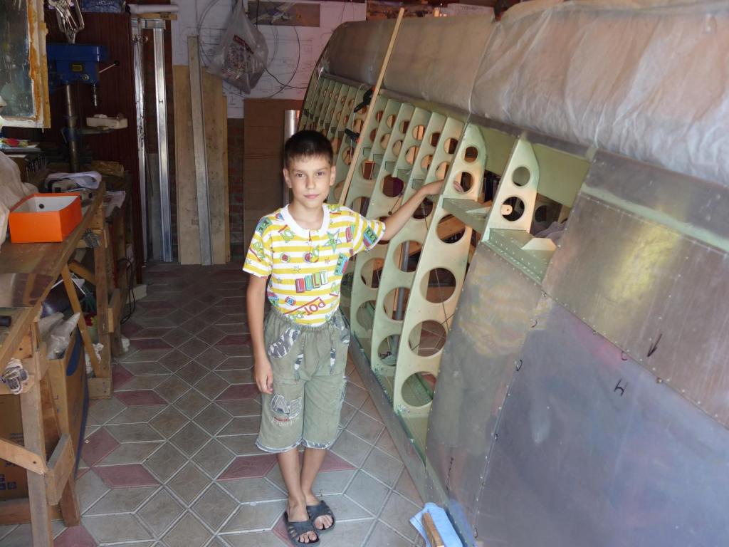

Сынок мне помогал (не трогал меня когда я работал в мастерской).

вот смотрю на фотки крыльев,и все-таки мучит вопрос по распорке(место крепления подкосов).Она скрывается обшивкой? как с ней поступают?
Думаю сделать как на фото, в потоке.
    69,6 КБ · Просмотры: 178
распорка эта не нужна  :IMHO на этом самоле на одной стороне она- опыты конструктора...... 😉
