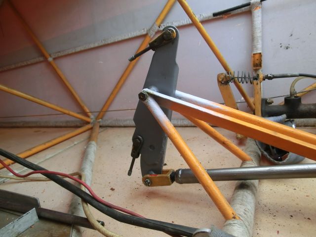

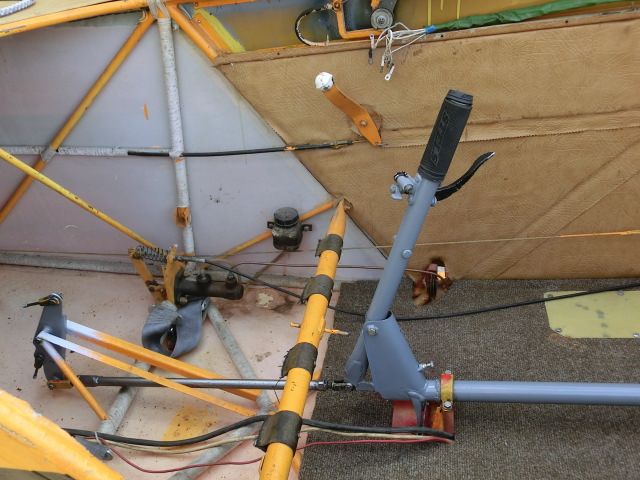

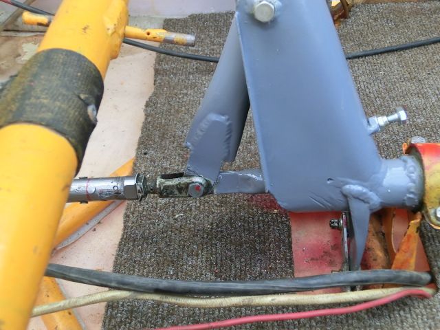

Вот такое получилось управление, если вдруг кому интересно...

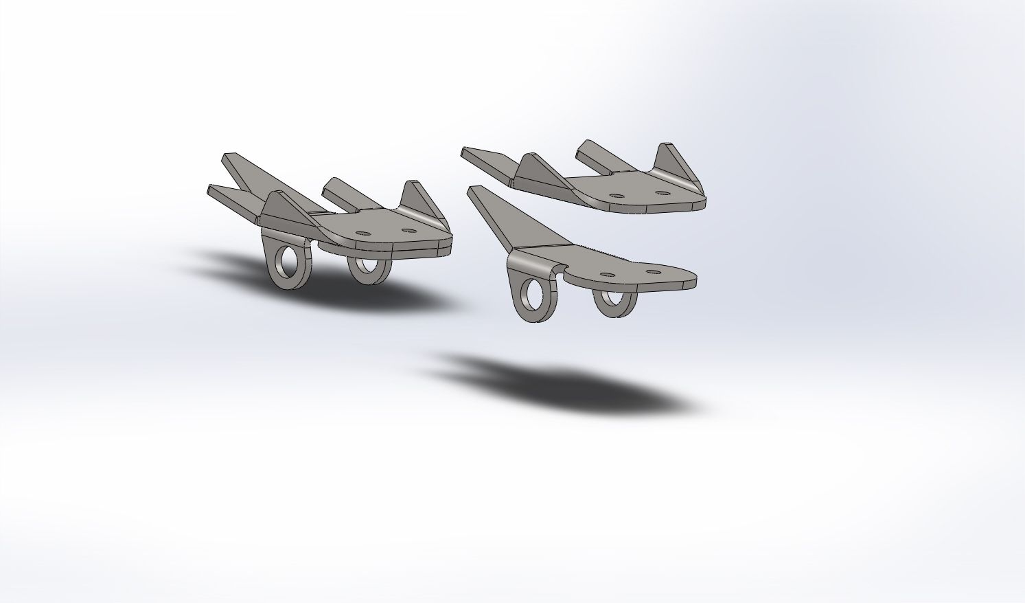

Добрый вечер всем!
У меня возник вопрос по нижнему узлу крепления подкоса.
В оригинальных чертежах -  сталь 1025 , две пластины, каждая  толщиной 3.2 мм
можно ли заменить материал  на 12х18н10т  толщиной 3 мм ?
Ферма сварена из 12х18н10т.
Заранее спасибо!

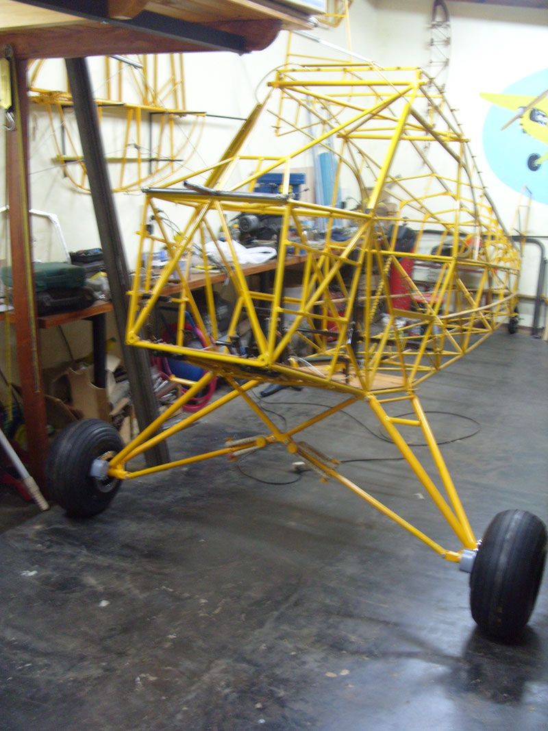

Уважаемые Пайпероводы, прошу поделиться опытом.
При обшивке передней части фюзеляжа алюминиевым листом можно оный крепить заклёпками прямо к силовым трубам фермы фюзеляжа или обязательно необходимо варить ушки и к ним клепать? Может есть другие способы прикрепить дюралевую обшивку?

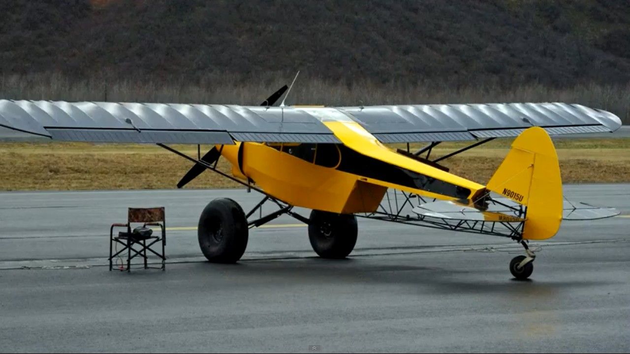

И ещё, позвольте, вопрос... Наткнулся в сети на вот такой вариант обшивки самолёта. Как считаете, насколько сильно это повлияет на лётные характеристики самолёта? Привлекает отсутствие обтяжки тканью хвостовой части фюза в принципе.
    111,9 КБ · Просмотры: 176
как то очень чудно смотрится ,не знаю уж как там с аэродинамикой
P.S. Прошу не считать офф-топом за фото не Пайпера, просто идея заинтересовала. Может гуру поделятся своими мыслями по этому поводу?
Далеко не гуру конечно, но выскажусь🙂
Потеряет наверное нормально - всё же на месте, где обшивка заканчиваться будет, завихрения приличные образуются даже для пайперовских скоростей КМК. Там площадь всё-же немаленькая... И от фермы добавит.
Хотя то-ли поляки, то-ли чехи предлагают очередную инкарнацию Каб-а вообще без обтяжки фюзеляжа за двигателем. Ссылку не могу найти к сожалению, но вроде в теме было относительно недавно.
Наверное надо взвесить, что важнее - простота или характеристики (насколько они ухудшаться)...
Охренеть каких сложностей при обтяжке и как много веса тряпка добавит ;D Сваял ферму-обтянуть плевое дело
Тролль, у вас бесподобный французский, ну да х... фиг с ним ;D По сути я бы наверное тоже всё-же обтянул, раз уж ферму спаял. Тем более крылья-то всё равно обтягивать... А про вес тут и вспоминать не стоит ИМХО
По поводу обтяжки фермы понятно... А что можете порекомендовать по вопросу зашивки дюралевым листом? Можно его клепать прямо к трубам фермы фюзеляжа?
