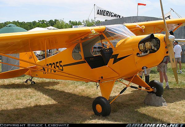

Вопрос к Пайперостроителям, видел множество фото Пайпер Кабов с дверными проемами с обеих сторон, так вот есть ли возможность так же сделать? Не будет ли это влиять на силовую схему фюзеляжа или надо где то что то усиливать( если учесть что ферма сварена по классическим чертежам J-3). Если нужно усиливать, то как это сделать на уже летающем  ероплане ( с одними варотами).
А какой смысл  делать 2е двери?
и по левой стороне расположенны ручки (соответственно и тяги) к рудам! поэтому еще нужно будет решать эту проблему)
Смысла делать две дверт действительно нет. Много заморочек. Я на своем Пайпере перенес дверь с правой стороны на левую.Соответственно сектор газа на правую.Это связано с тем что я 25 лет летал в левом пилотском сиденье и привык к тому что сектор газа вправой руке а штурвал в левой.
Во первых из за очень плохого обзора на рулении, для обучаемых это состовляет проблемму. Сам когда учился снимал дверь вообще. РУДы сместить вниз на самом деле не проблема(работы на часа3. Большую проблему составит если надо усиливать ферму, тогда эта идея будет отброшена!
