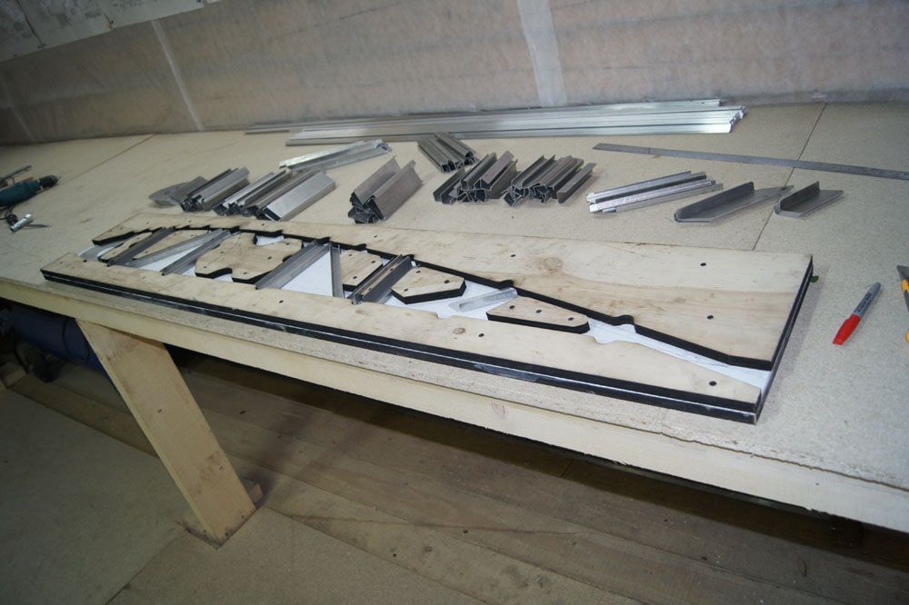

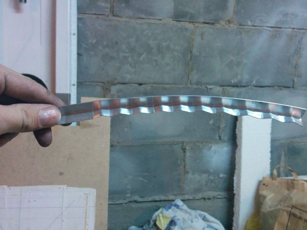

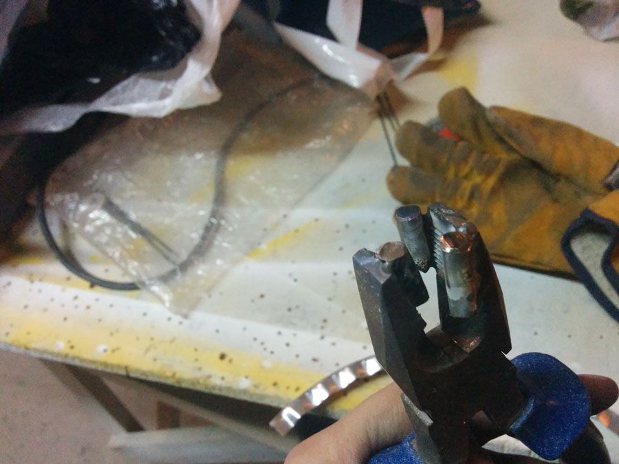

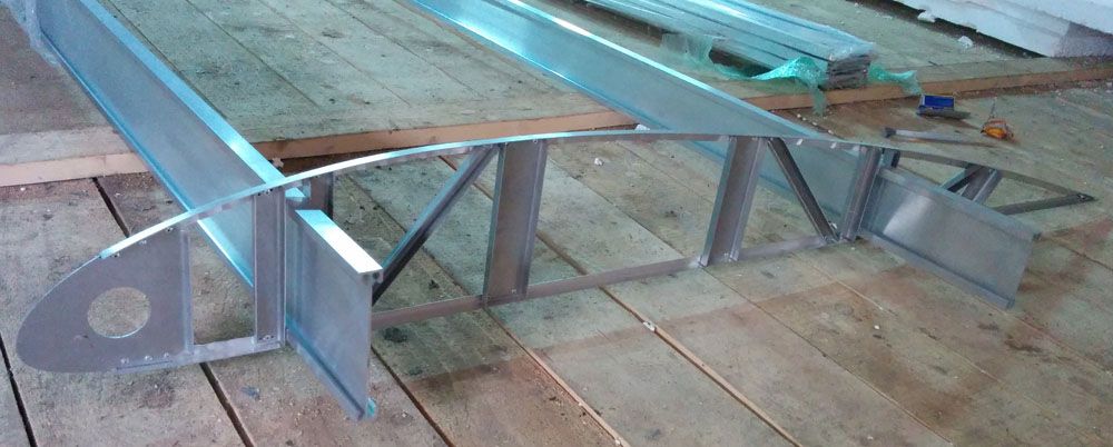

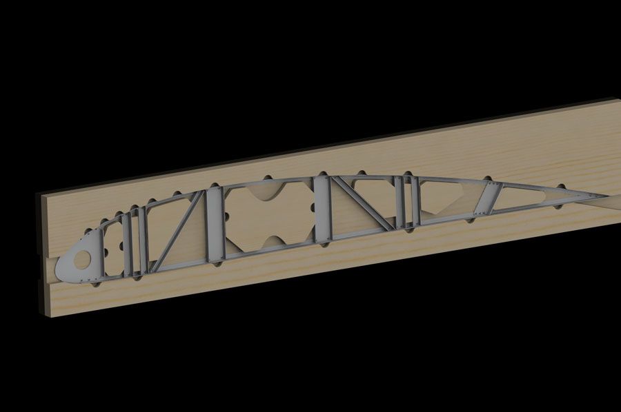

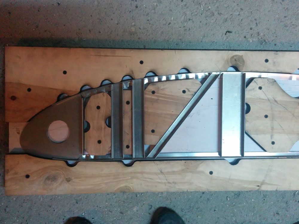

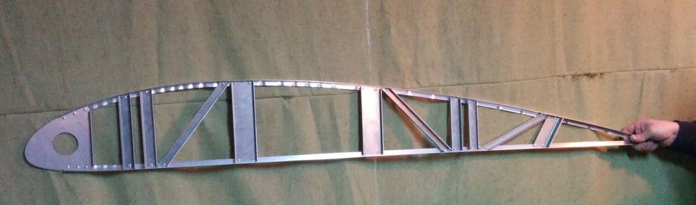

Это же хорошо, когда работа есть ! Уголок кусачками с приваренными штырями деформировал? Фото приспособы выложи, может кому пригодится.
На сборку такой нервюры уходит 15-20 минут. Все детали вырезаны на лазере, и загнуты в той же фирме. Уголок 12х12х1 покупной. Стапель вырезан на лазере. Ручная работа только сборка.
http://www.youtube.com/watch?v=9ry-kBy9gos
http://www.youtube.com/watch?v=szKWMQ6j0Y4

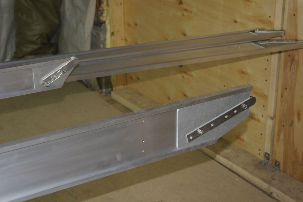

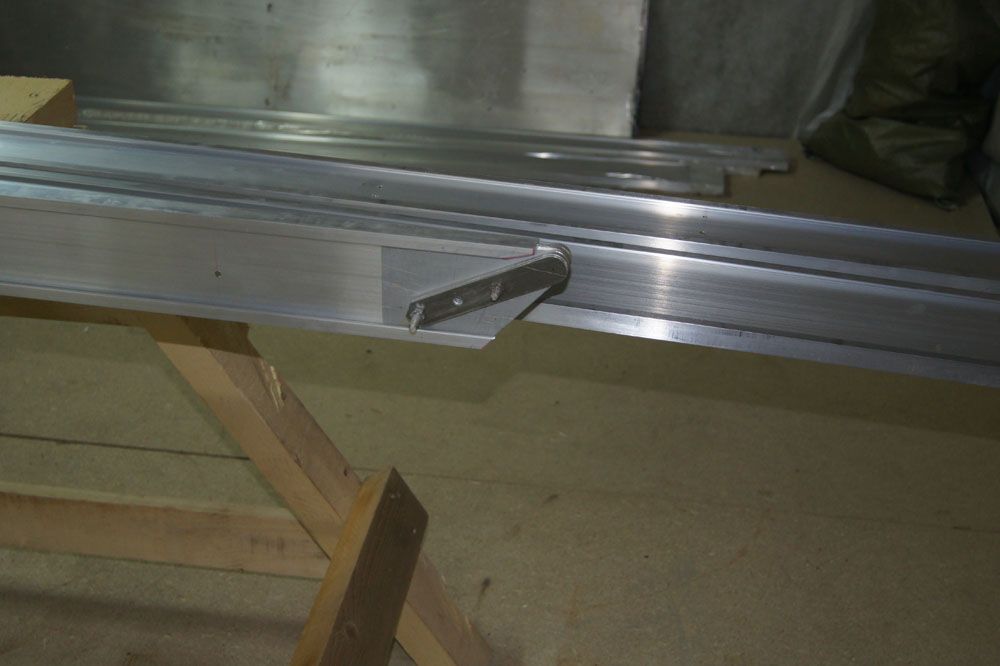

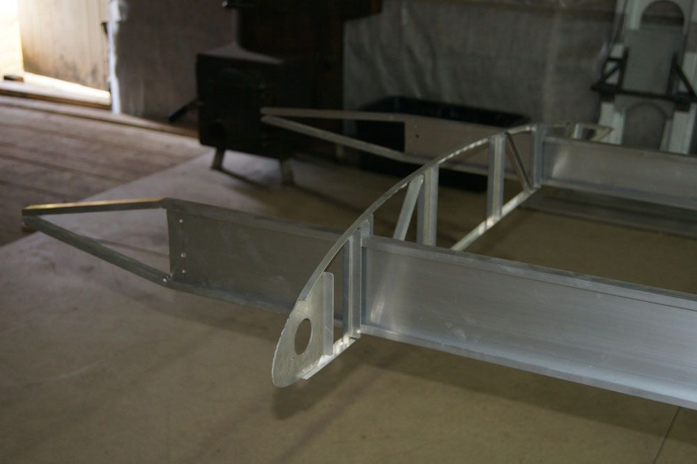

Проверили на собираемость. Прежде чем делать остальные все нервюры нужно убедиться, что первая плотно села на лонжероны. В данном случае села плотно. Идет по лонжеронам легко с натягом. А то вдруг не пошла бы и вся партия коту под хвост.

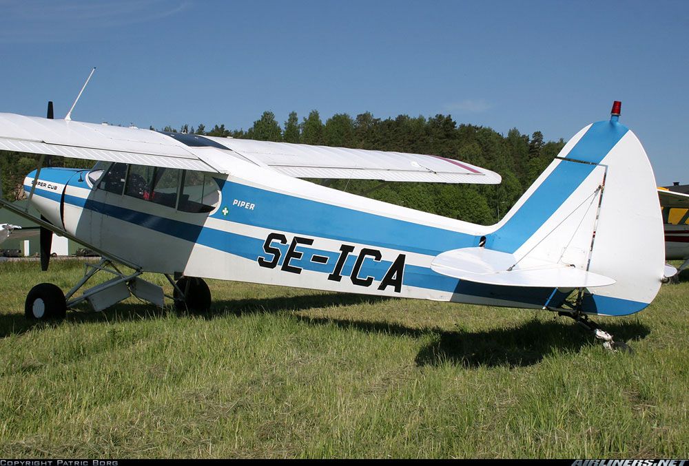

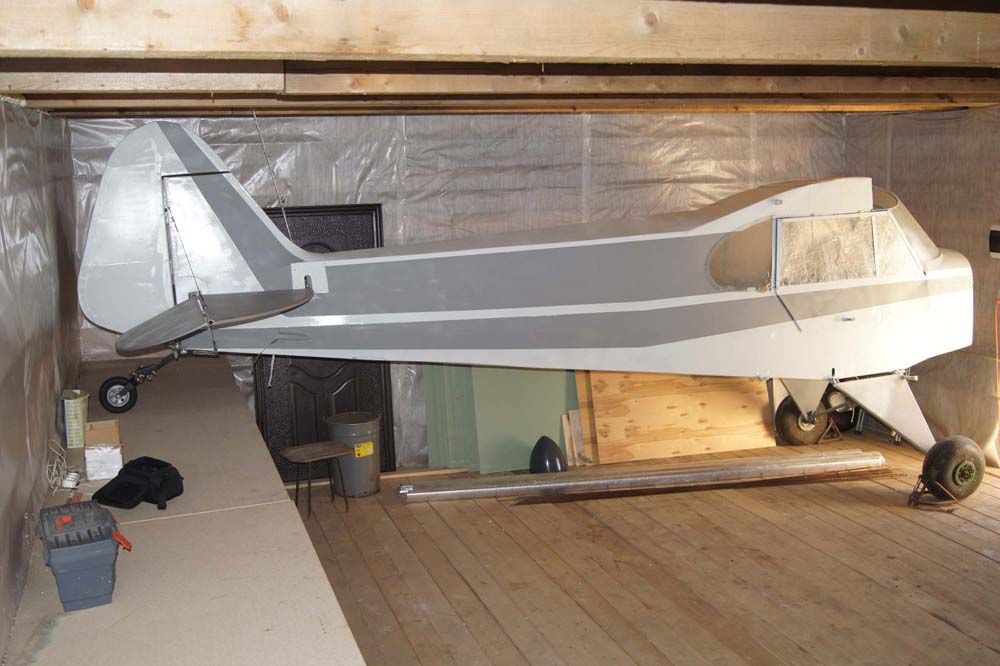

Привет Антон! Дело движется?! Смотрю колесья у тебя зачетные, у меня раньше тоже такие стояли- тяжелые жуть + диски, суппорта. С помощью друзей добыл с Вильги 35, в сборе, раза в два легче этих дутиков военных хоть и по диаметру они 520мм, и Пипер едит как Мерседес. Почему не захотел классический ( родной) цвет? Если уж Пайпер ,то копия!
Цвет серый это не краска. Это грунт. Самолет был полностью загрунтован, потом нанесена белая краска. То что серое потом буду докрашивать синим цветом. В итоге должно получиться что то как на фото ниже.
Колеса те которые сейчас стоят это временно. Рядом за самолетом стоят новые колеса с покрышками от вильги на 500мм диаметром.  С новыми Американскими ступицами с тормозами и родными для них американскими осями. Так что скоро буду болгаркой отпиливать эти колеса что на фото к едрене фене.
На фото выше за левым колесом в дали видно белую крышечку на ступице новых колес.
