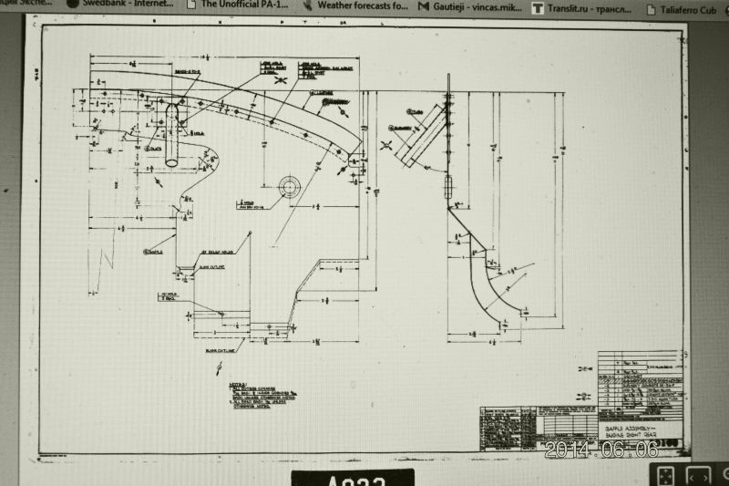

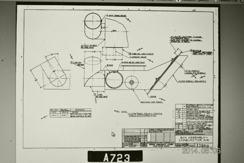

   Есть где-то 965 листов чертежей на Паипер ПА-18.Там есть  и заборник воздуха,дефлекторы.
    69,4 КБ · Просмотры: 210
   Ssylka na chertezy,nazimat  "accept"
http://www.supercubproject.com/drawings/default.aspx
  С левой стороны - номера страниц...Глушитель - стр.12354, капоты - 12355 - 12359, обогрев кабины - 12353 ,ну и  т.д.
Vincas, да, очень хороший сборник!
У меня к сожалению не открываются листы 12357 и 12358 (это нижний и боковые капоты). Если у кого вдруг открывается, был бы премного благодарен!
ЗЫ Ложная тревога - если загрузить, то всё ОК!

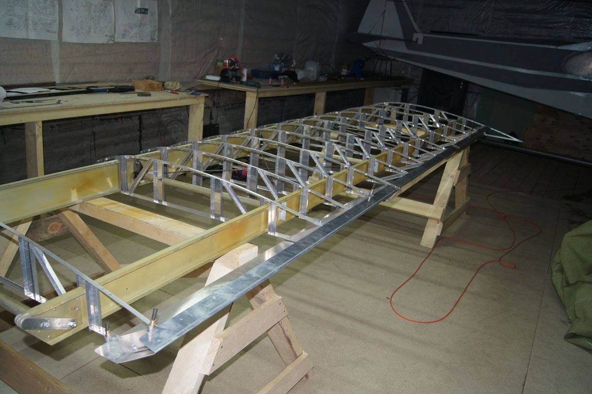

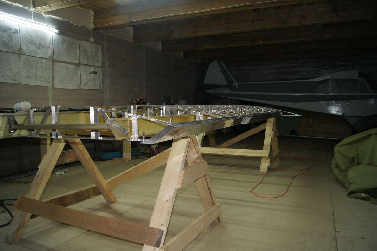

    107,9 КБ · Просмотры: 200
    130,4 КБ · Просмотры: 182
    108,9 КБ · Просмотры: 204
2
    101,8 КБ · Просмотры: 202
    91,5 КБ · Просмотры: 178
    77,5 КБ · Просмотры: 198

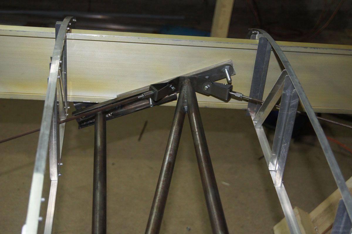

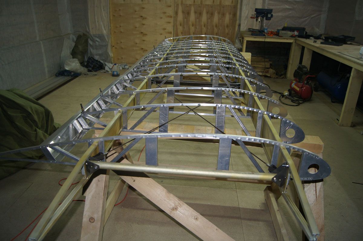

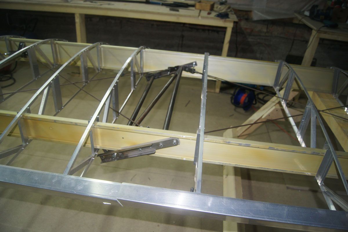

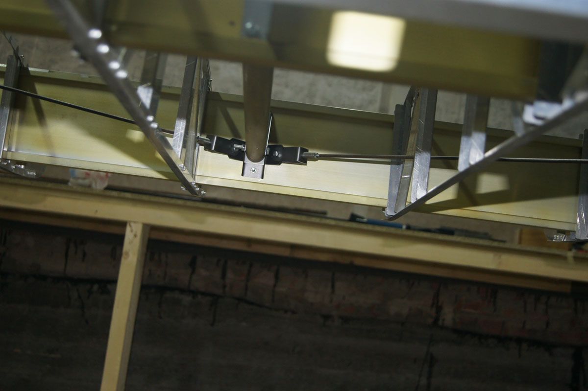

Это не проволока. Это пруток Сталь 45 диаметром 5мм. нарезал резьбу плашкой. Очень крепко и надежно кстати выглядит и получается.
Должен заметить, что нервюры с дужками, имеющими фестоны на стенке, вызывают большие сомнения. Такая дужка на изгиб не держит практически ничего: стенка с фестонами играет как гармошка, изгибаясь совершенно свободно хоть под давлением пальца. Таким образом, форма профиля почти полностью будет определена распределением давлений вдоль дужки, а вовсе не теоретическим контуром.
При этом, загнать уголок между двумя формблоками с прокладкой в толщину листа, не представляет труда - получается безо всяких фестонов.
Уголок без гофр не гнется. А на эту нервюру я могу ногой встать.
