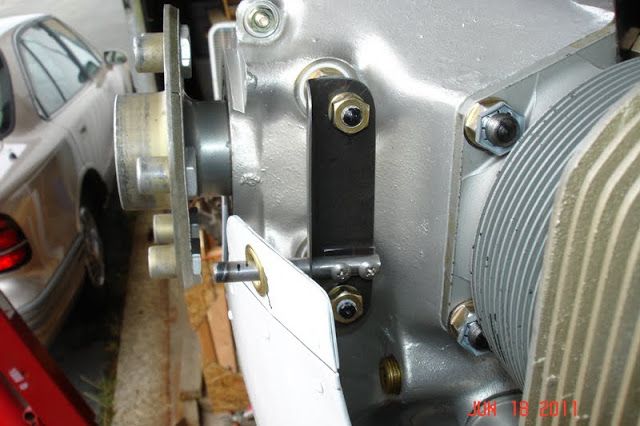

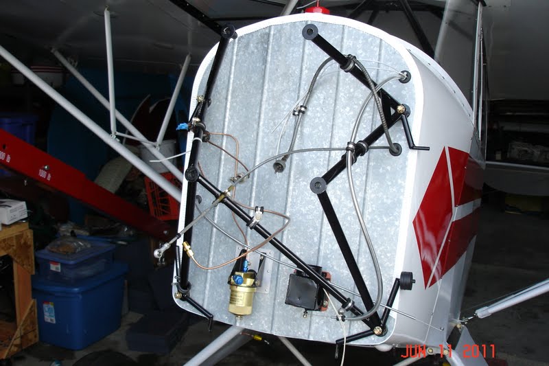

Не нужна она там, это какая то единичная доработка. Владелец наверняка ее уже выкинул. Если что то подобное мутить то минимум надо через мягкую резиновую подушку (очень мягкую) тогда и смысл в ней теряется. Передняя часть соединяется меж собой и все, этот капот очень легкий и жесткий.

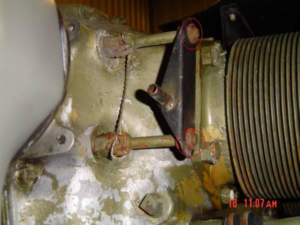

Ставить конечно я такой крепеж не буду. Но при этом это не доработка. Это на серийных кабах j3 так на всех сделано. Узел заводской. В чем логика не понимаю.
Может он капроновый ?! Я когда свой лепил, тысячи фото пересмотрел но такого крепежа не узрел. Отлетал не мало ,ни чего не трясет не лопается, замечаний по капоту нет. Очень удобный в эксплуатации, в дырку  вокруг целиндров посмотрел, все видно, сел в кабину и помчал.

Вот здесь тогда  подушки резиновые надо делать, иначе полная хер-я получится.  Вот видео свежее:  http://www.youtube.com/watch?v=6BYDMUmEU4Y

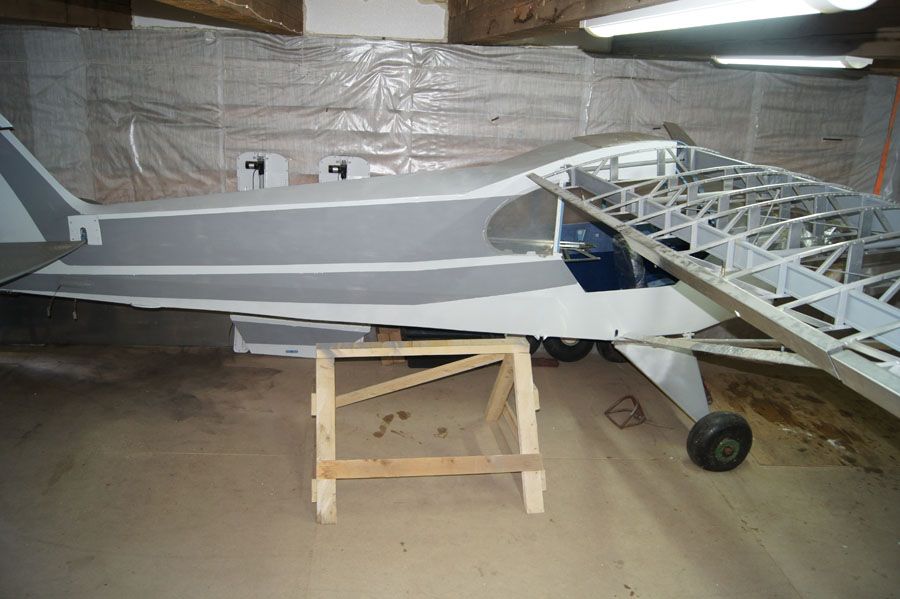

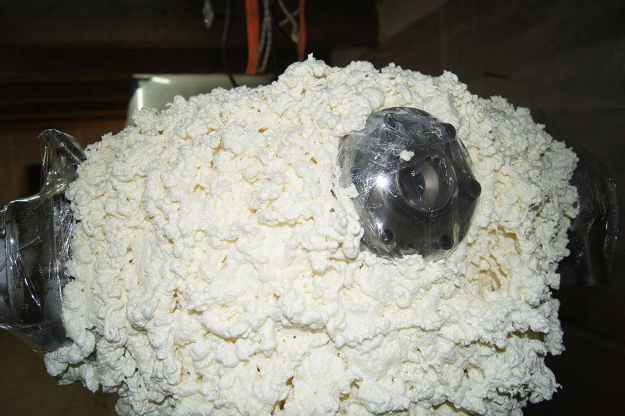

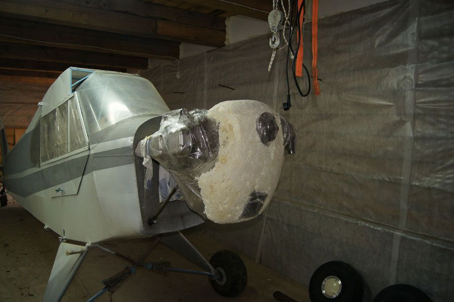

Начинаем. Этап №1

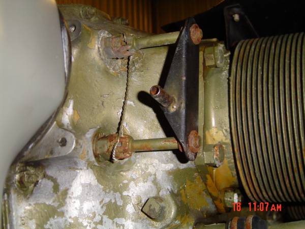

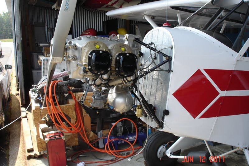

Капот крепится на заводском кабе на булавки установленные в отверстия приваренных к мотораме трубок. Похоже что  сначала на узел навески капота ставится резинка. Потом капот потом шайба и булавка.  Поэтому на двигателе спереди имеется узел крепления капота. Такие крепления позволяют капоту болтаться во все стороны компенсируя вибрацию двигателя. и не греметь из-за люфтов. Так как при установке булавки резинка сжимается и капот прижат к ней плотно.

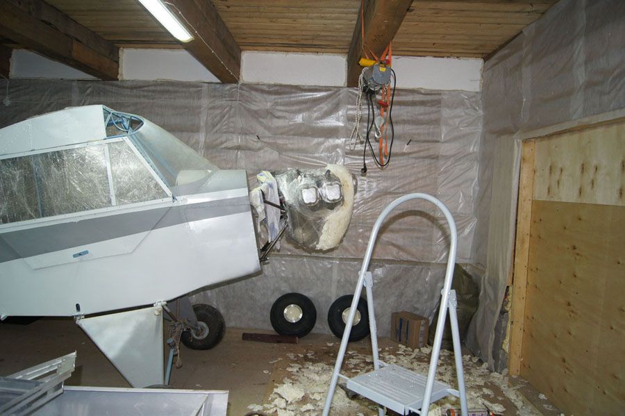

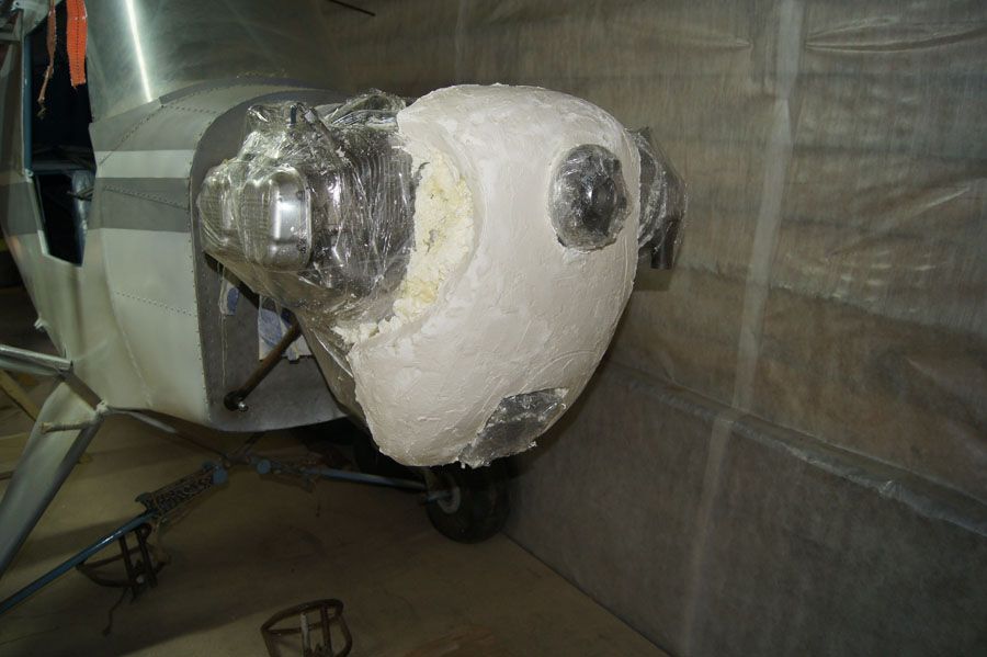

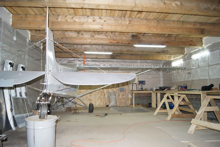

2
