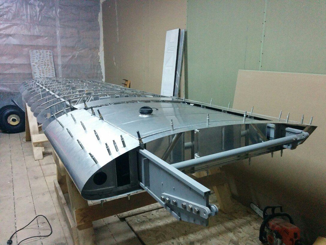

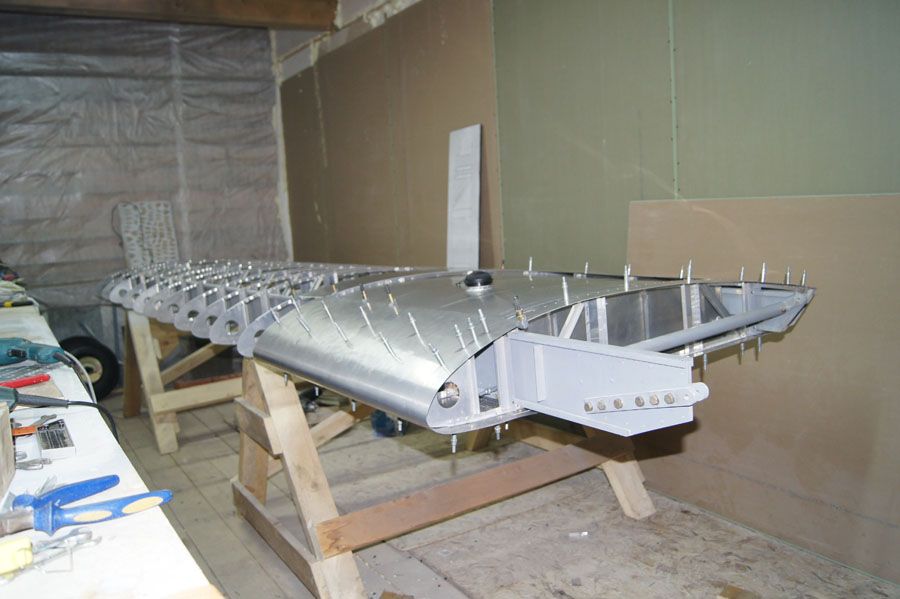

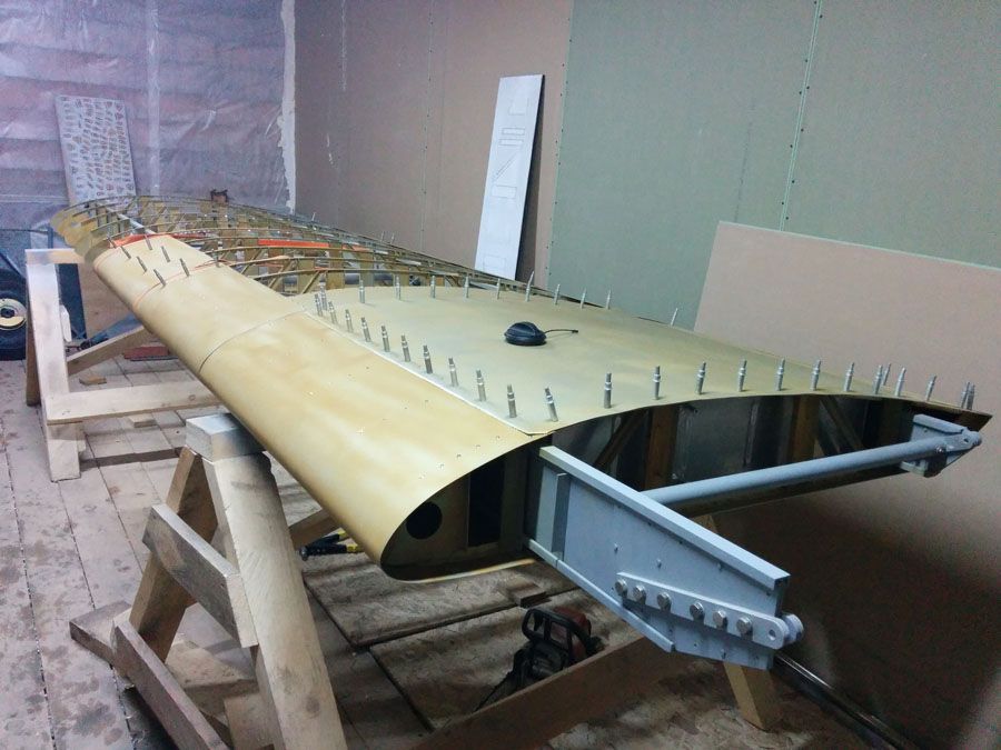

Крыло
    174 КБ · Просмотры: 229

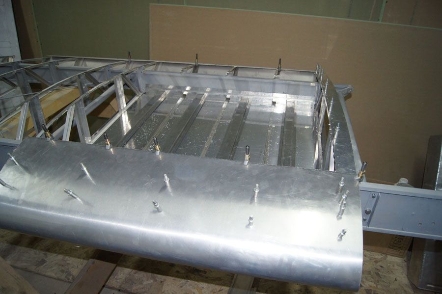

Какой вес крыла без обтяжки получился?
Еще не взвешивал. Носок нужно до установить. По ощущениям, исходя из того как оно сейчас лежит. Один козелок подставлен в районе центра масс. Со стороны законцовки вес килограмма 3-4, в районе бака около 20-25 по ощущениям. И того 25-30 наверно. Без рулей, без обшивки без носка и без роликов.

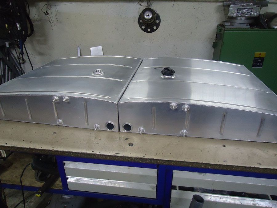

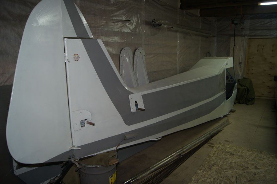

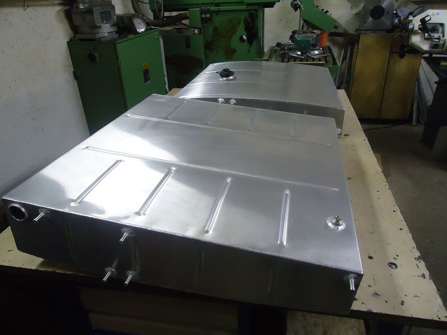

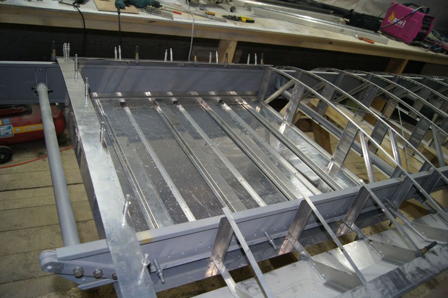

Времени не хватает на самолет. Медленно идет дело. Зато красиво.
    60,6 КБ · Просмотры: 187
    51,5 КБ · Просмотры: 191
    79,2 КБ · Просмотры: 170
    63,7 КБ · Просмотры: 188
    99,7 КБ · Просмотры: 193
    65,1 КБ · Просмотры: 185
    67,5 КБ · Просмотры: 186
    82,4 КБ · Просмотры: 177

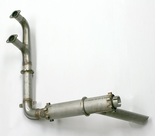

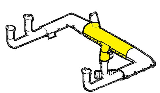

Eugeniy Можно попросить фото Вашей выхлопной системы? Есть возможность сфотографировать? Можно с Вами пообщаться по скайпу по системе выхлопа? Есть много вопросов.
Взвесил плоскость в том виде что на фото. 33 кг.
    89 КБ · Просмотры: 217
Спасибо!
Заводскую я видел. Как у Вас самодельная сделана? Какие трубы? диаметр, толщина стенки? Какие отводы? В районе заднего цилиндра диаметр трубы больше. У Вас это учтено? Как закреплена выхлопная система в задней части за двигателем где кожух? Если не грамотно закрепить может наверно шпильки оторвать на цилиндрах.  Плече большое. Какой зазор между кожухом и трубой, для входа воздуха который нужно подогревать?
Отопление в кабину то же от этого же кожуха? Один фланец на карбюратор второй в кабину через задвижку?
Eugeniy сколько у Вас плоскость крыла весит в сборе с закрылками и элеронами? Я так понимаю боков в крыле у Вас нет.
