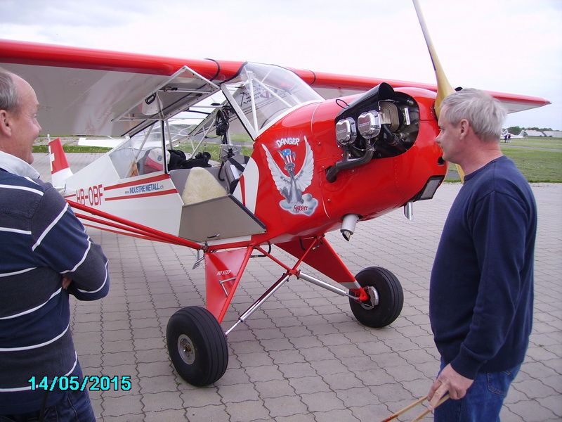

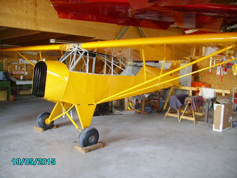

Вот такой красавец прилетел к нам в гости.

самолет техническими решениями которого можно любоваться вечно , очень красивый ЛА.

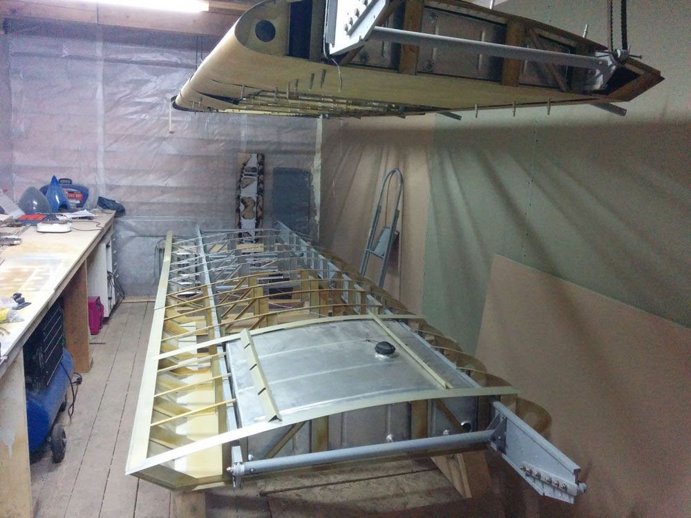

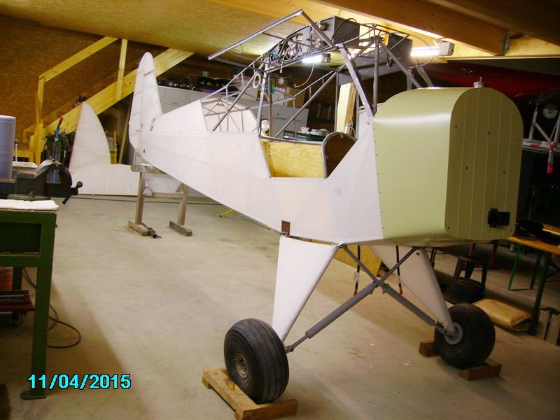

Потихоньку собираем...

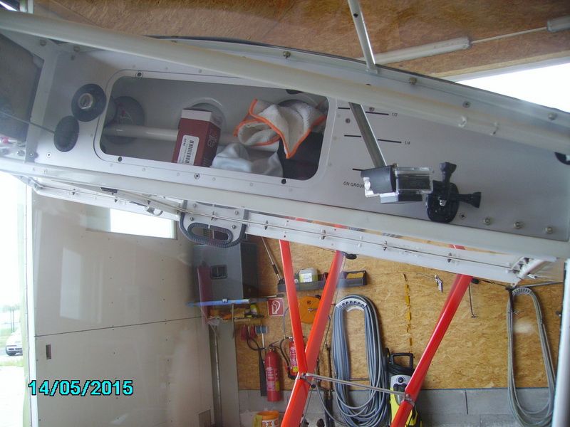

А что за амортизаторы вы применили ?
Это родные амортизаторы, с пружинами. На сколько знаю шли на ВВС-овские машины. А на "цивильные" шли с резинками.
18-й Каб нашего старшего товарища тоже с такими (см.фото).
    45,2 КБ · Просмотры: 232

Спасибо ! А фото крупным планом нет случайно или в разборе ?
