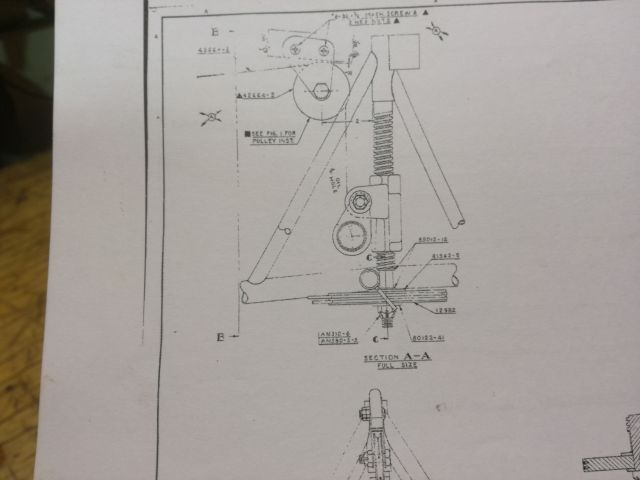

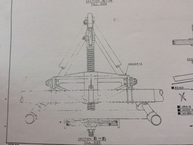

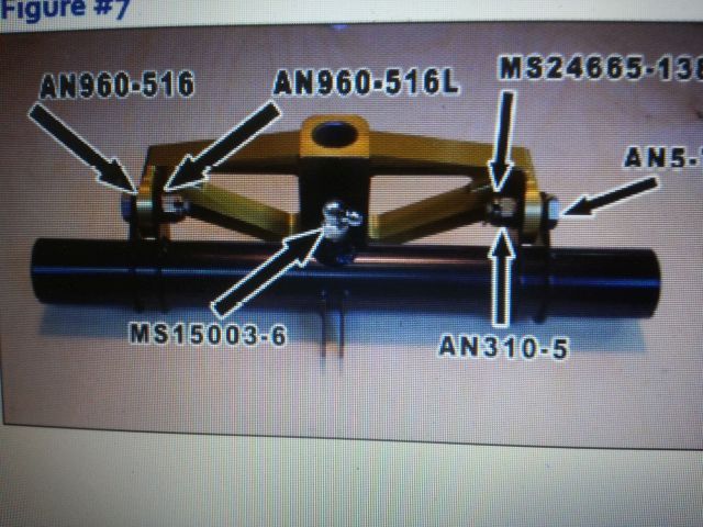

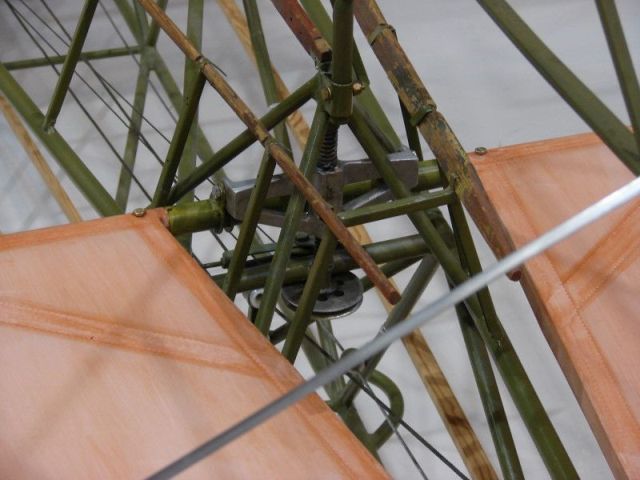

Уважаемые строители,подскажите схему переставного стабилизатора.Как он выглядит и как управляется?!
С фото,вообще буду признателен.

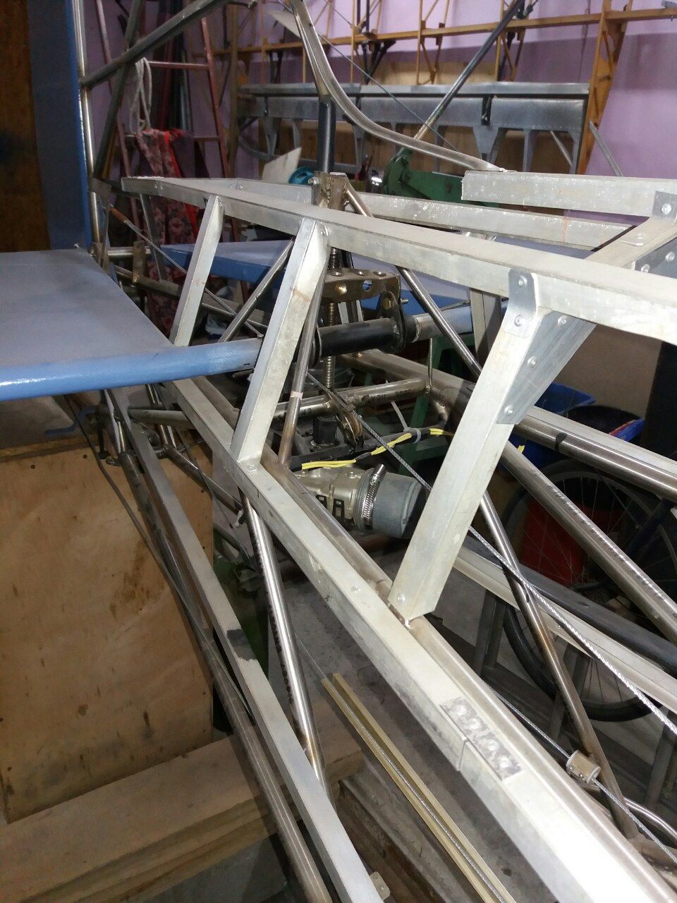

Рассказать про   Систему изменения угла стабилизатора Паипер Супер каба довольно сложно.Половинки стабилизатора вставляются
в соединительные трубки.Передняя соед.трубка  серьгами присоединена к специальной детали с внутренней резьбой.Вертикальный
винт ,при вращении его при помощи тросов из кабины двигает эту деталь и тем самим переднюю кромку стабилизатора вверх-вниз.

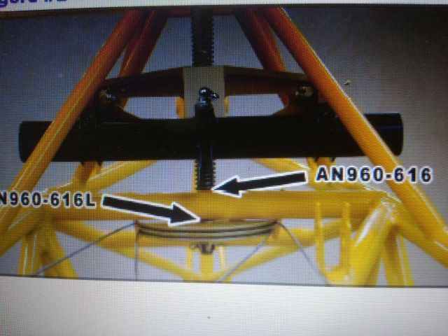

Detal,k kotoroj krepitsa soedinit.trubka
    58 КБ · Просмотры: 240
Vint i detal
    55 КБ · Просмотры: 265
Foto v muzee
    46,8 КБ · Просмотры: 269
Может ,чтоб не загромождать форум,кто заинтересован,напишите мне в личку,я подсоберу  хвостовую часть,пофоткаю,будет яснее.
Винт и деталь( ёук по англ.) я сделал из авто винтового домкрата.Система еще не закончена,Прикидки.

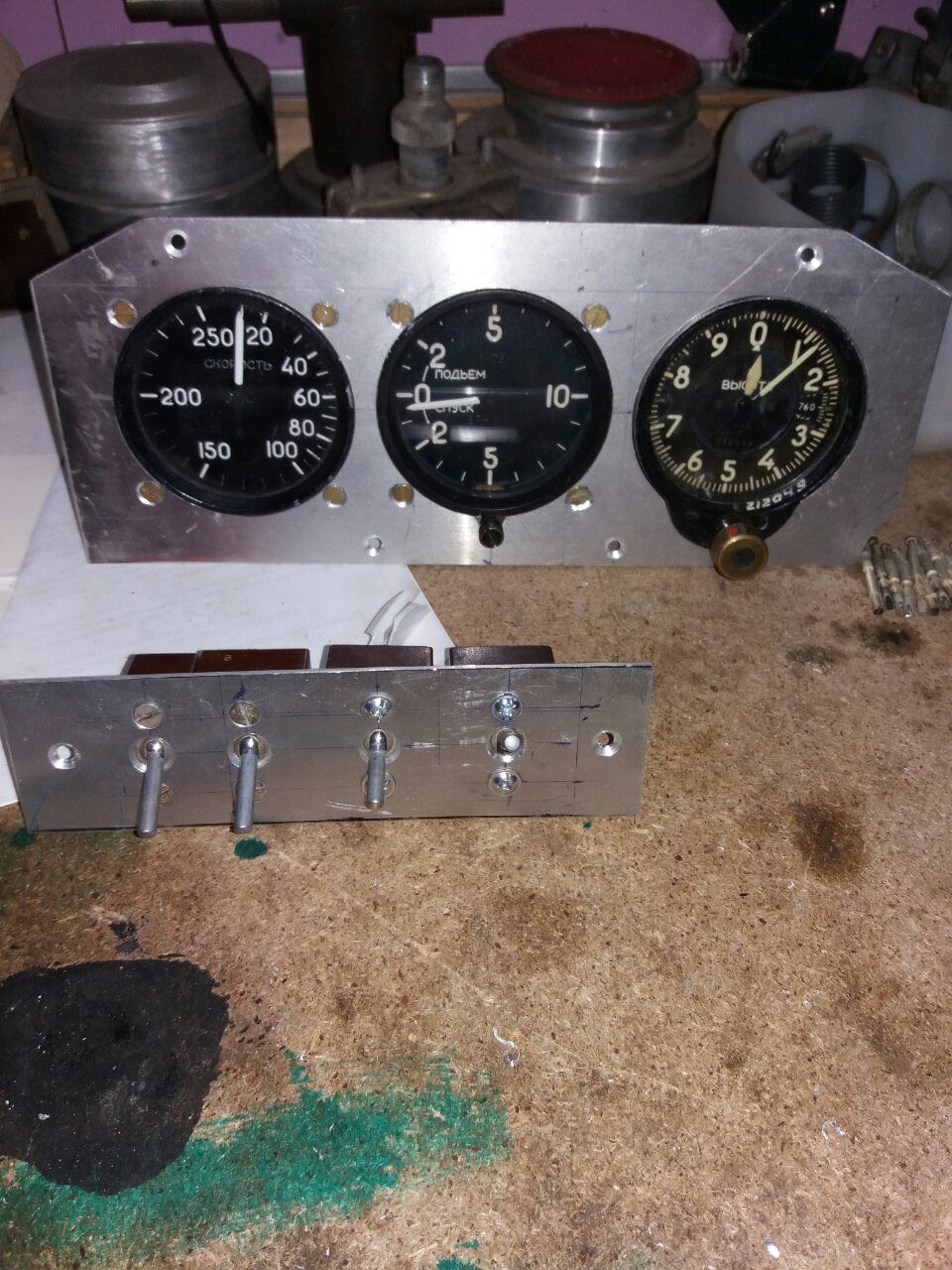

Нас, не молодых и уже давно уравновешенных людей иногда радуют фотосессиями...
    105,3 КБ · Просмотры: 278
    53,6 КБ · Просмотры: 248
    45,2 КБ · Просмотры: 253

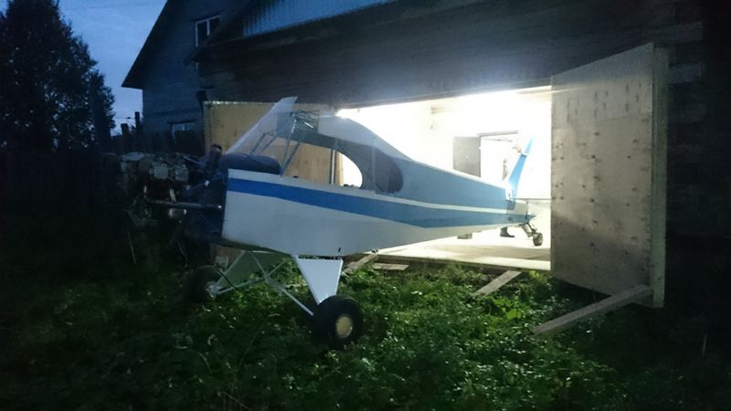

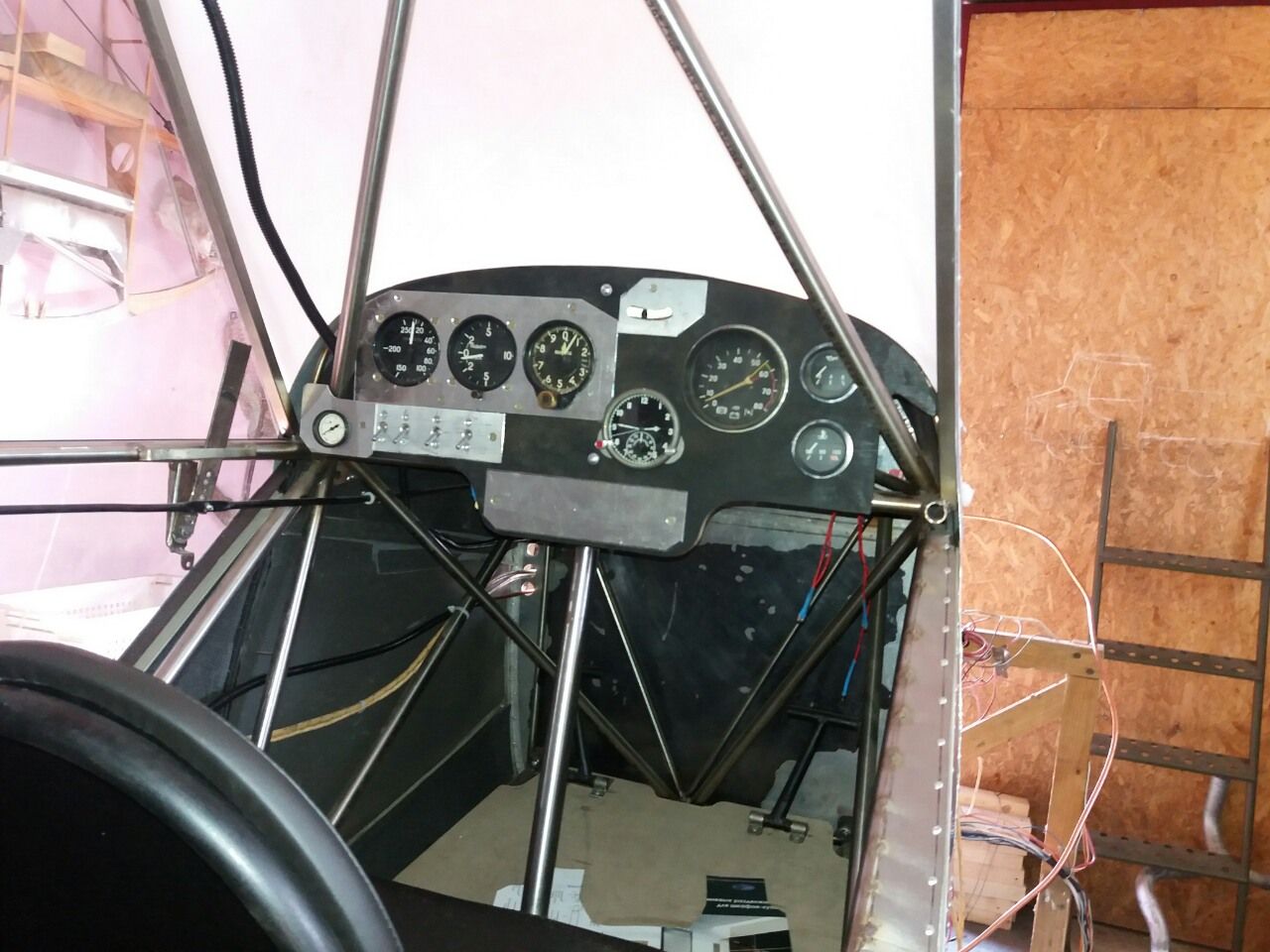

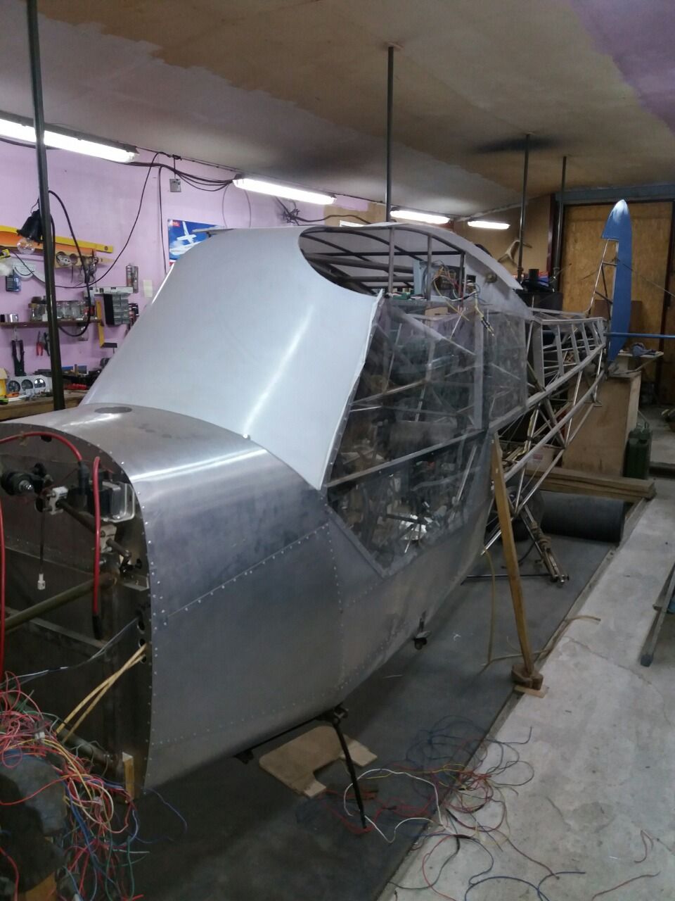

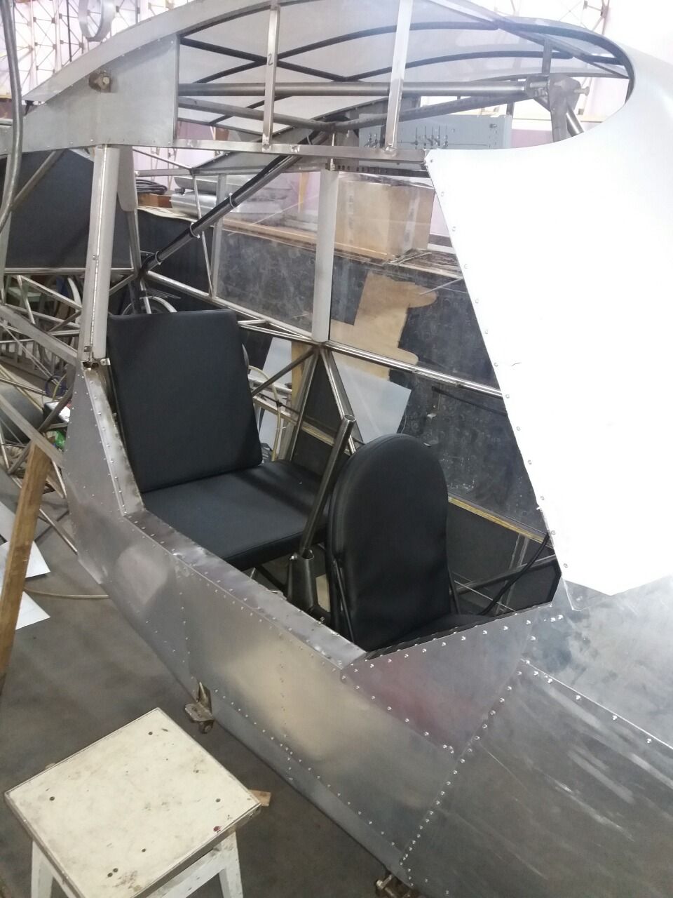

В одиночку пайпер строить долго.
Выложу немного фоток,форум ,и все ветки на постоянном контроле,а вот самому встревать как то скромно.но все таки,кто поругает а кто и  подскажет,поехали

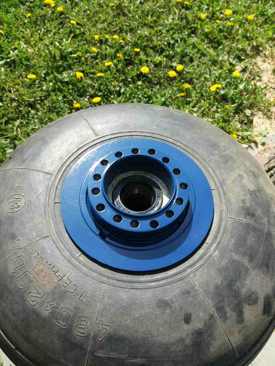

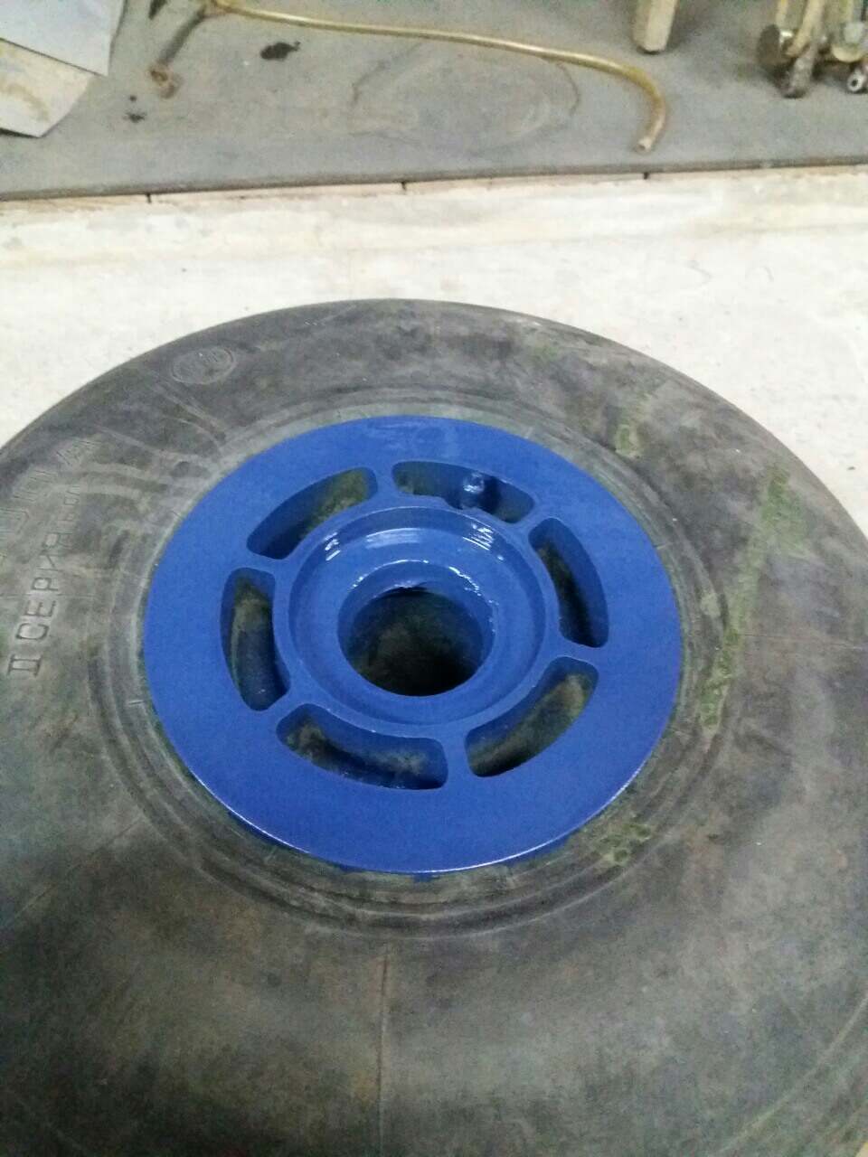

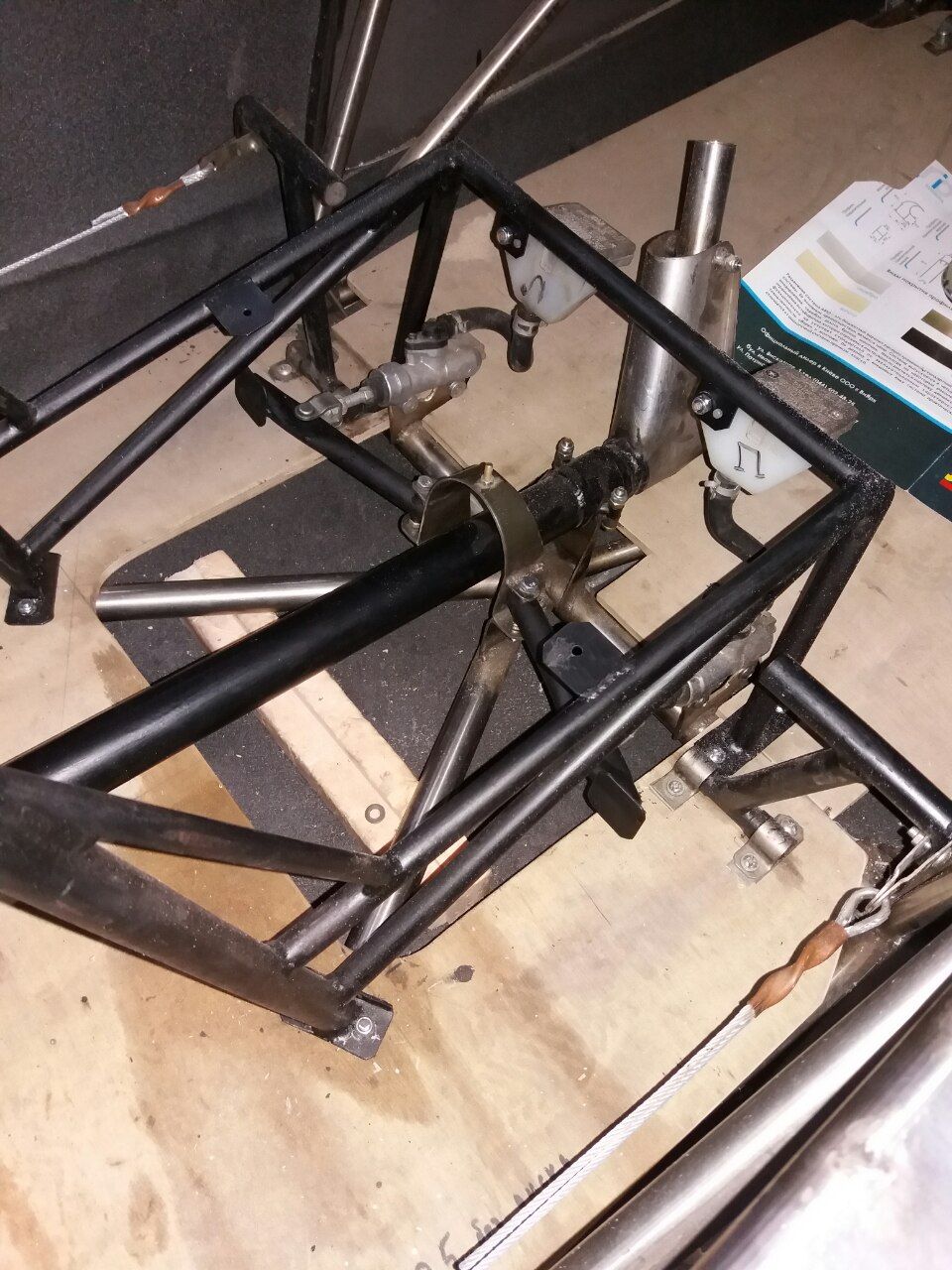

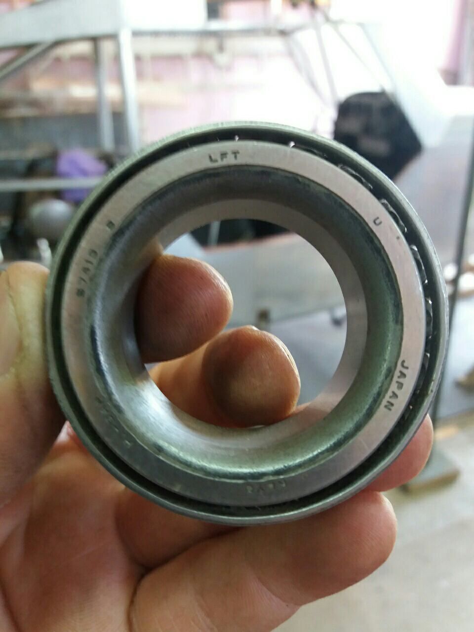

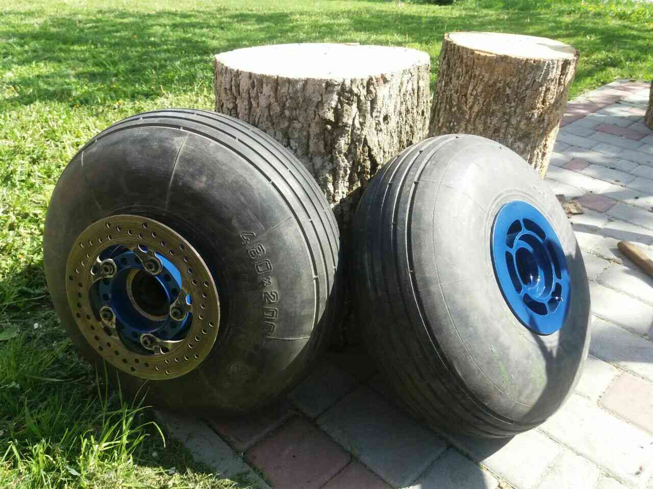

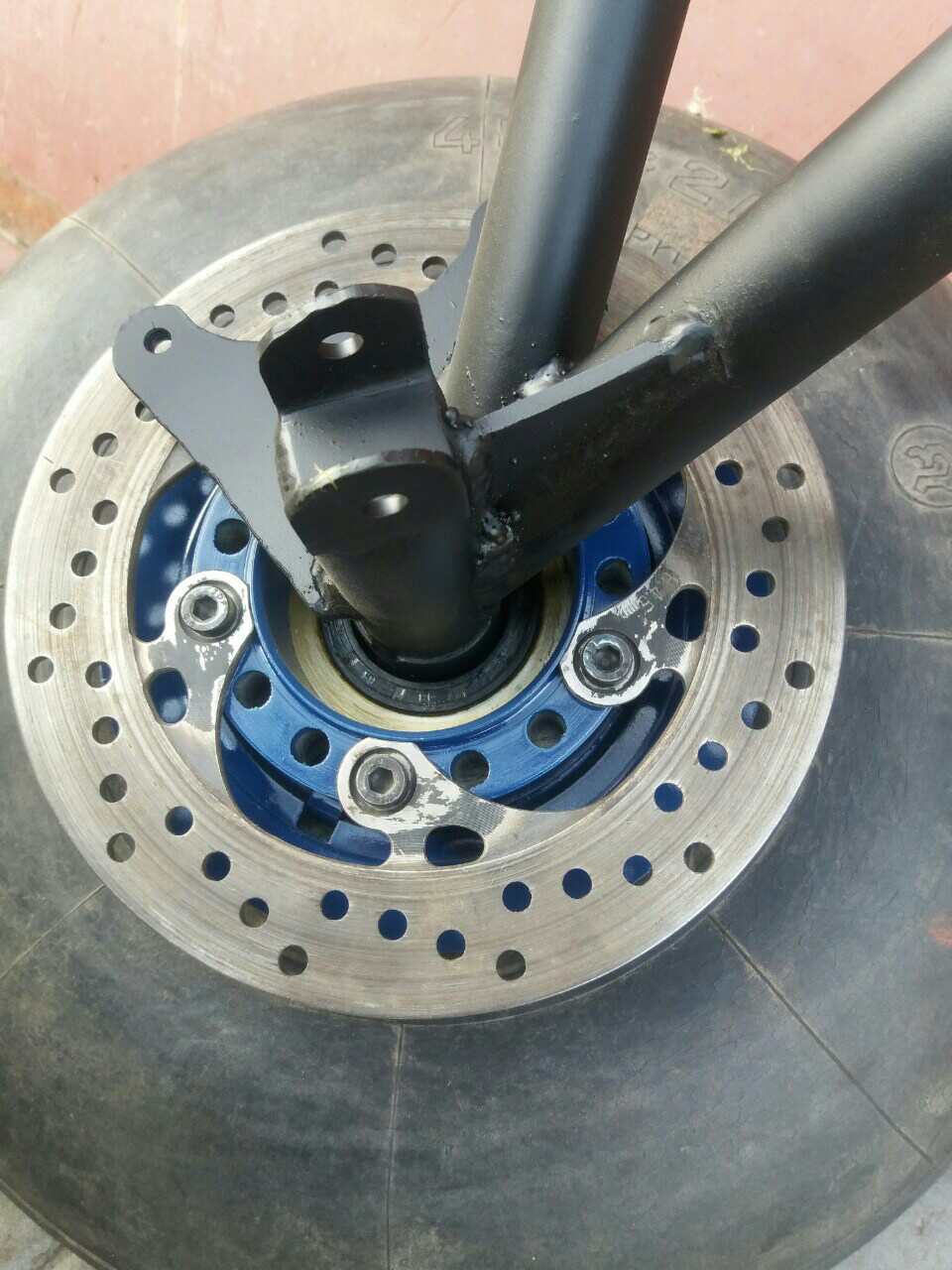

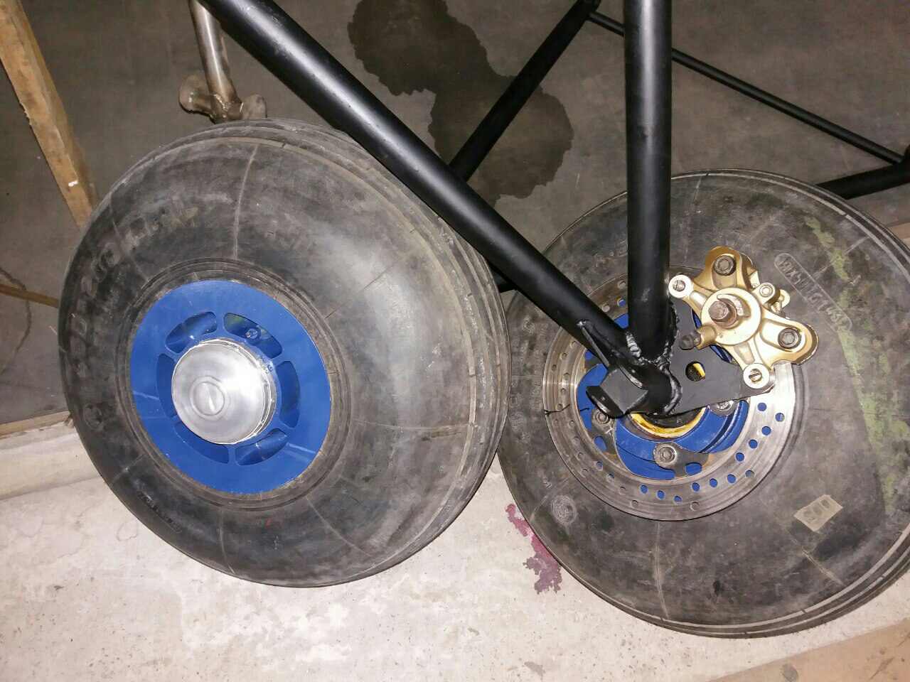

Продолжим.колесики и все что с ними.
Да,всех кто был Афгане,с сегодняшним днем.(81-84 Кара-кал.дшг)
  • image-0-02-05-a39fe8901f0d84c867d9638c9e42808ae5ca2a40e245bfaacf94a5f4bb2315e5-V.jpg
    95,6 КБ · Просмотры: 203
  • image-0-02-05-4a206cda2cd81f9c4f598ff1bee50cc70a4359b276216095b61ea22e1dc0f29e-V.jpg
    92 КБ · Просмотры: 213
  • image-0-02-05-264ef3bf861e4bfbd4c9e5f72e0e004862f9fc92dea3d6d1200d6355cdab8cdf-V.jpg
    87,6 КБ · Просмотры: 214

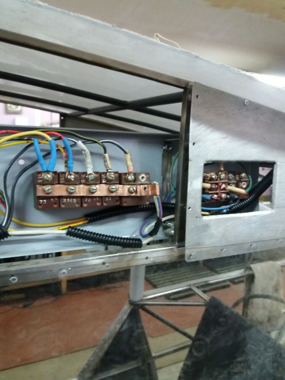

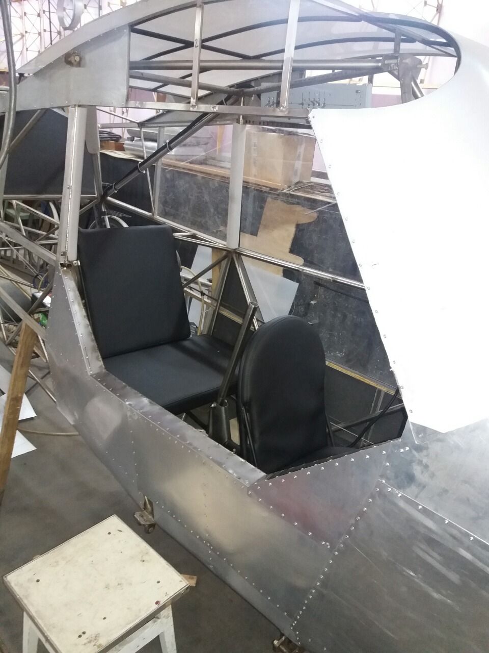

Окончательна доделка
  • image-0-02-05-d7da1c5b55d4e61f1231d67f2426d72ff748090d76b2b5e84f08b4818203ed39-V.jpg
    99,4 КБ · Просмотры: 212
  • image-0-02-05-42eee2aa10001d75e76d2691f373d8c0dd25d5295cfa45a59755a365601b4e1b-V.jpg
    88,3 КБ · Просмотры: 197
  • image-0-02-05-efccaacdca8ffe9887dcd5b241cf9fa390a2a42eb28c732df9600c9103bdba5f-V.jpg
    94,7 КБ · Просмотры: 206

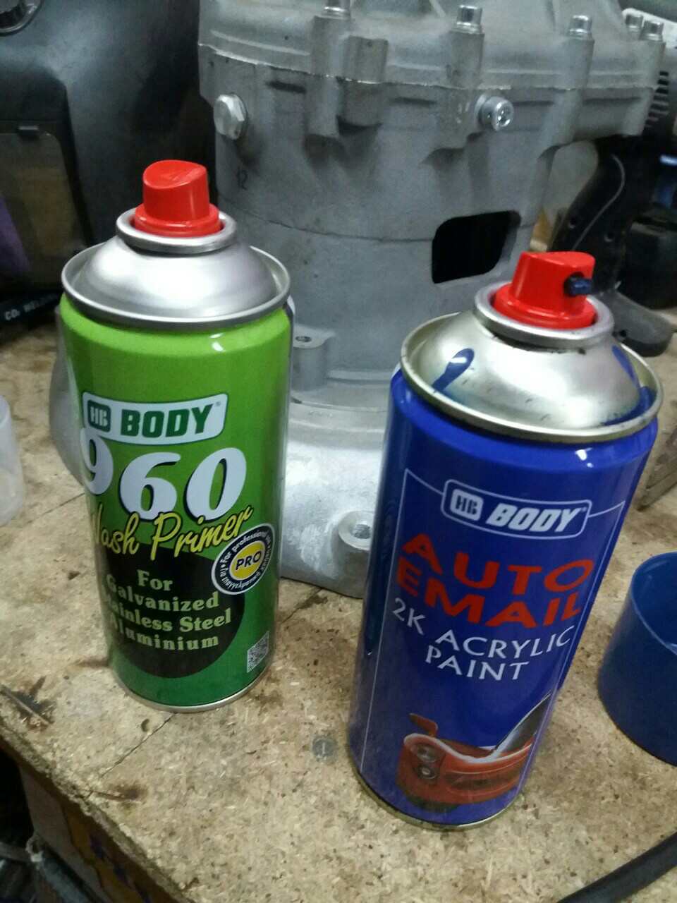

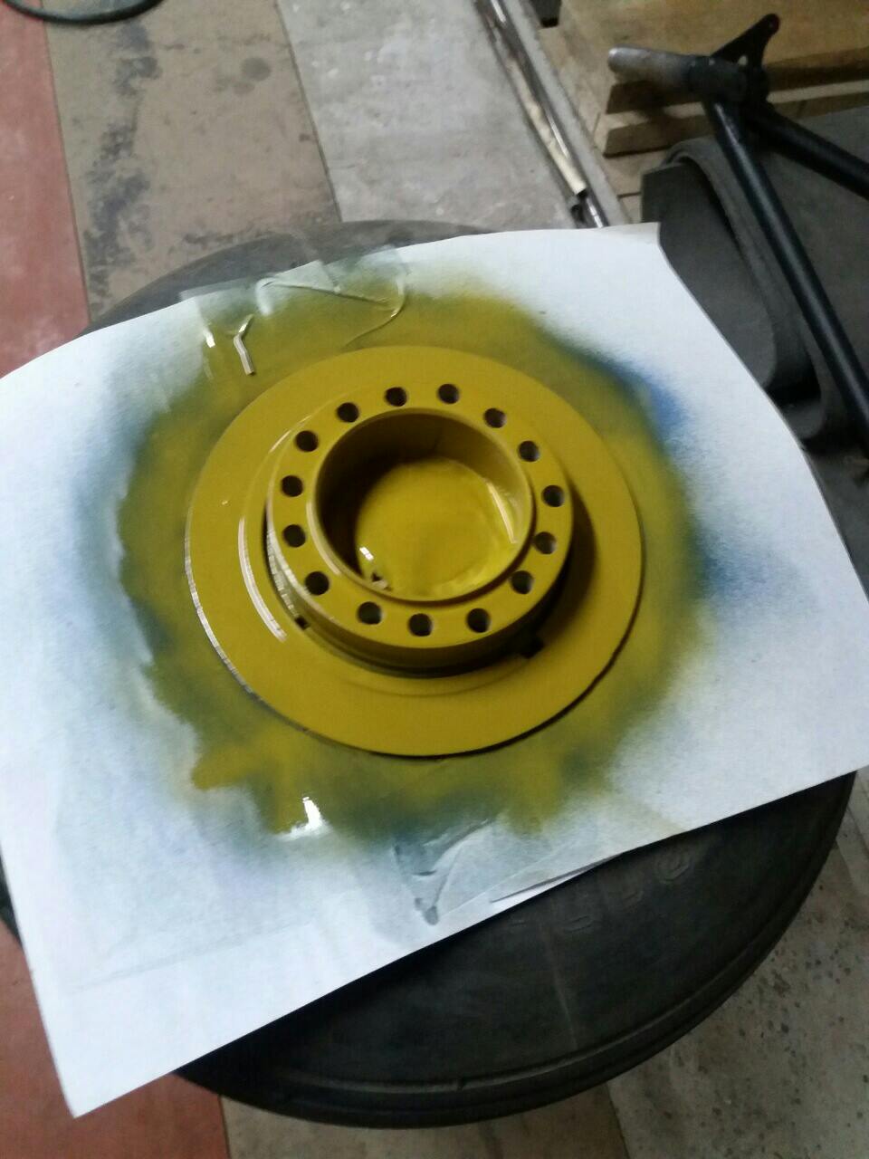

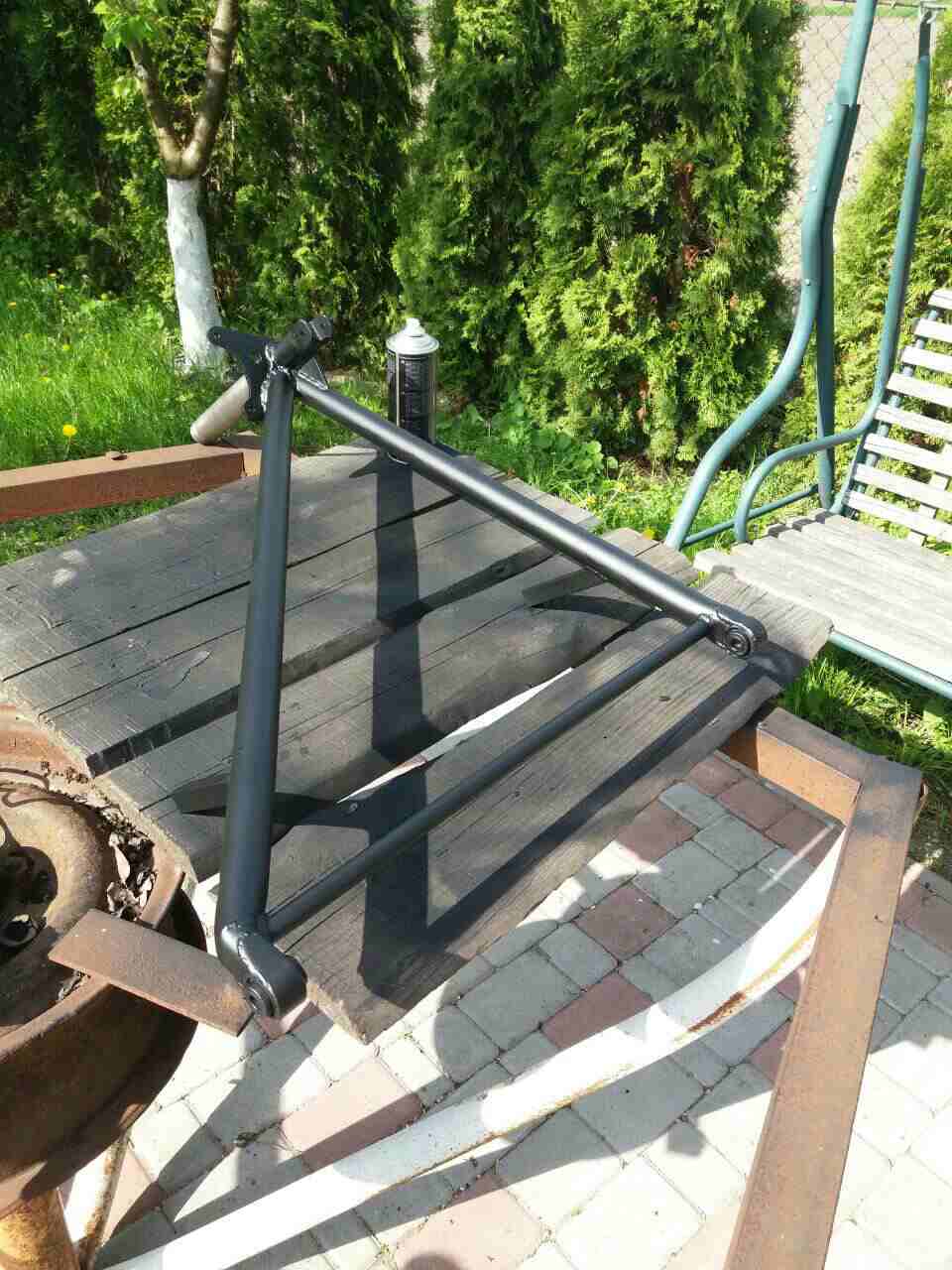

Грунт.краска
  • image-0-02-05-c8468be22d686742691bd010bbec2b8e643592da6f623b41ca7be83c2a4b9309-V.jpg
    96,1 КБ · Просмотры: 221
  • image-0-02-05-862fe70ab9596f05616b73e351ba1a3ab9fa621ea2d6834d4f06bddefda66e7b-V.jpg
    92,8 КБ · Просмотры: 208
  • image-0-02-05-f8bf7135ce459f1d7e8ce381e975f4ce1834dbc47b4f32e1358464a03989930d-V.jpg
    93,8 КБ · Просмотры: 195

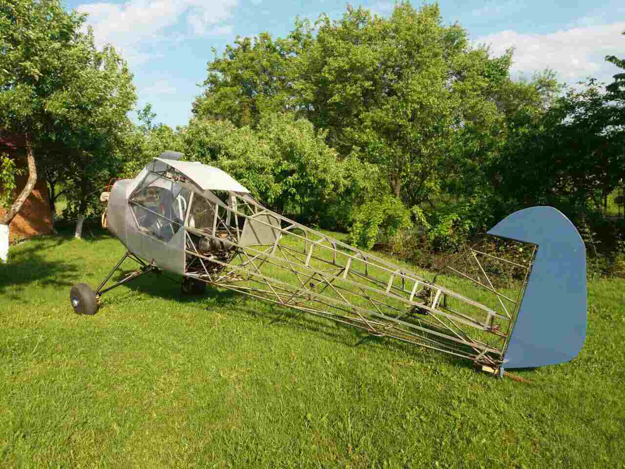

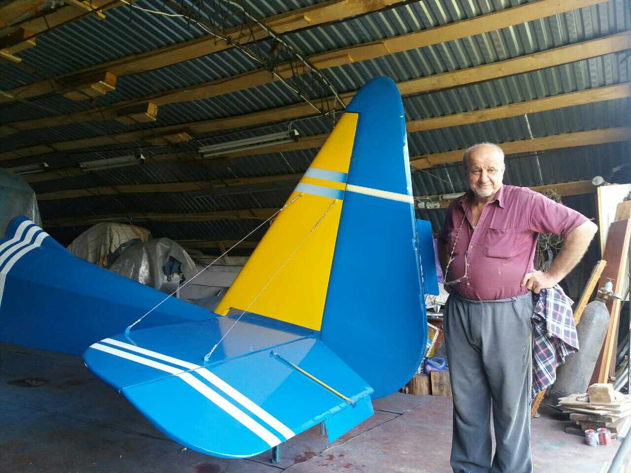

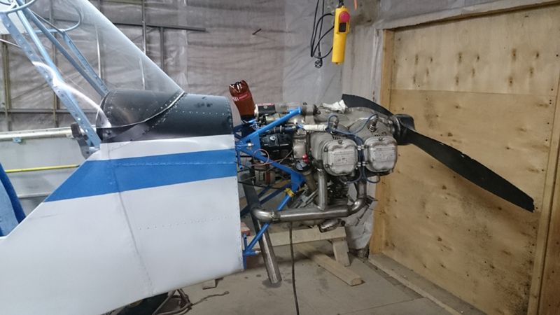

У другана уже полетел а мы пыхтим потихоньку.Преимущество ,есть занятие на каждые выходные.
  • image-0-02-05-60c0f07da06ceb9f6883b43d271a98e01769125b0f1eb32280a6a5cc239fcfd0-V.jpg
    96,9 КБ · Просмотры: 242
  • image-0-02-05-a18b762c36cca6f91d10ac1b99cdec0d795c05665b80e7e5ba2350bb5f4bc482-V.jpg
    80 КБ · Просмотры: 260
