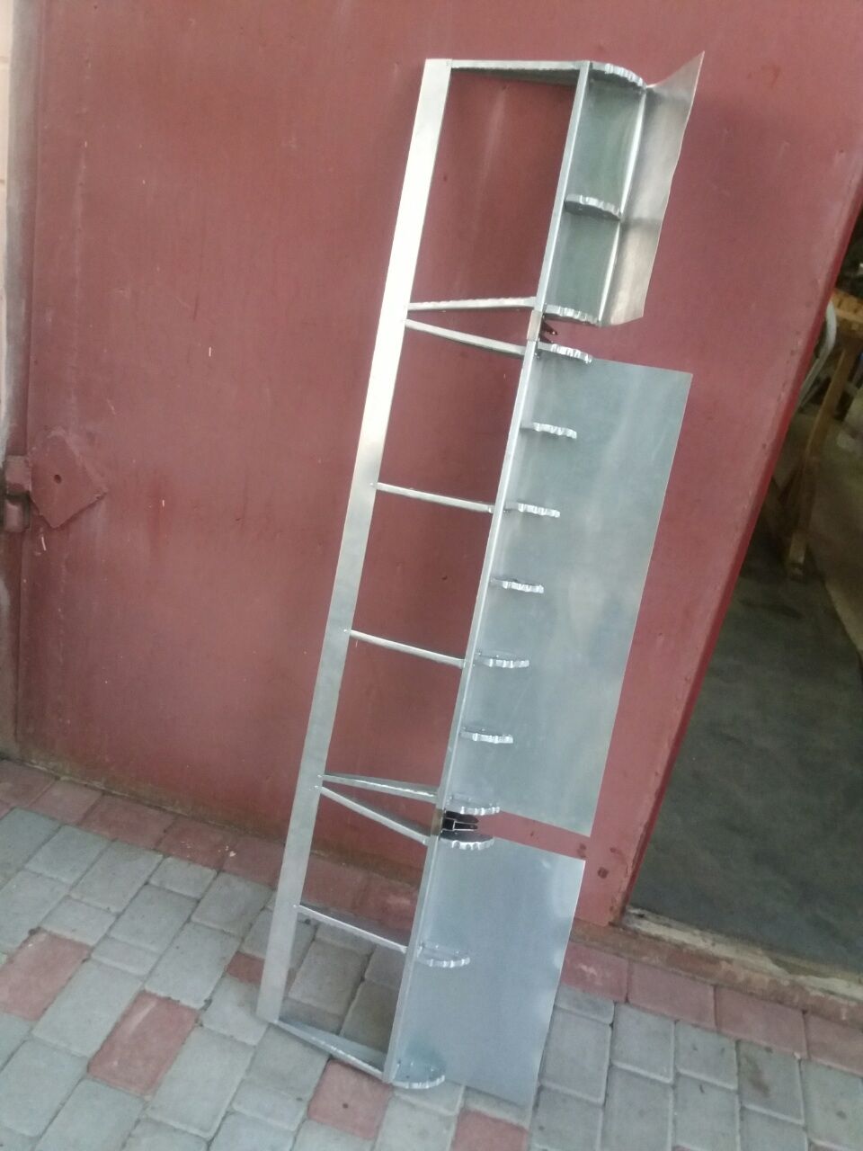

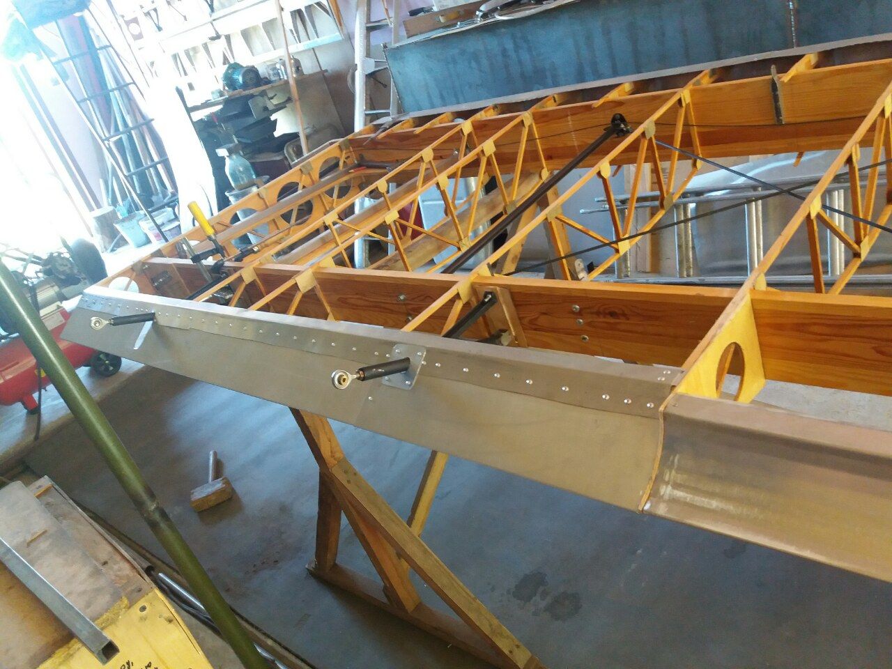

Далее по многочисленным советам бывалых,обрезаем цельные нерьвюры иделаем закрылок.
  • image-0-02-05-756b41dbf938c26cf6f7fff37d2464f380c5b8ec39b71483d612e4fe30e6a422-V.jpg
    99,8 КБ · Просмотры: 288
  • image-0-02-05-cf95da2457600c359b1ea77e45ede93e32e9500c43601be3fda7440c089caec9-V.jpg
    111,7 КБ · Просмотры: 318

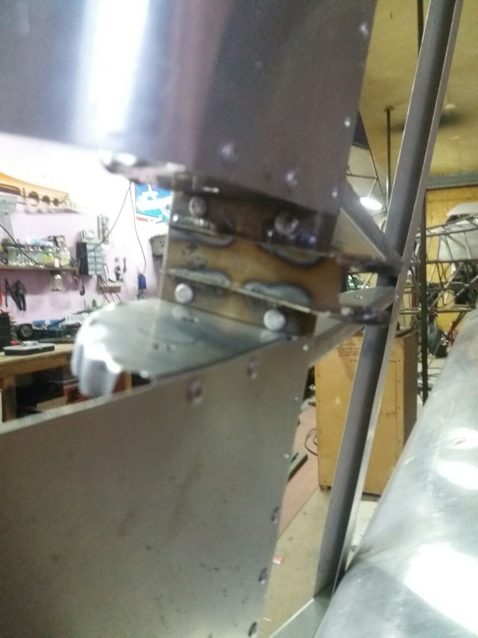

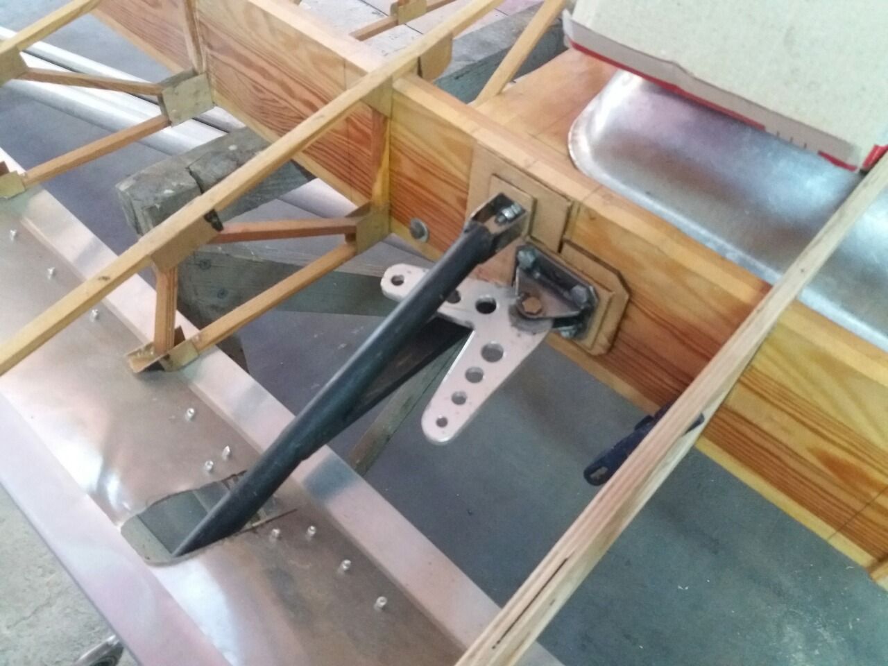

Обрез. крыло и упр.закрылком
  • image-0-02-05-484f69a89f2fab45a0cc4985592bb778065d57044cb6800d86275c6caf5158a9-V.jpg
    207,2 КБ · Просмотры: 332
  • image-0-02-05-c2970d815ac3109e7b3dc45cf5d9386c31c91c8a549607eeb8176880aab2f668-V.jpg
    127,9 КБ · Просмотры: 356
  • image-0-02-05-bcb1c5df0da3dd94ac50fe74a85992cc43f6032437fa24e7de3cc3a428f6e105-V.jpg
    194 КБ · Просмотры: 343

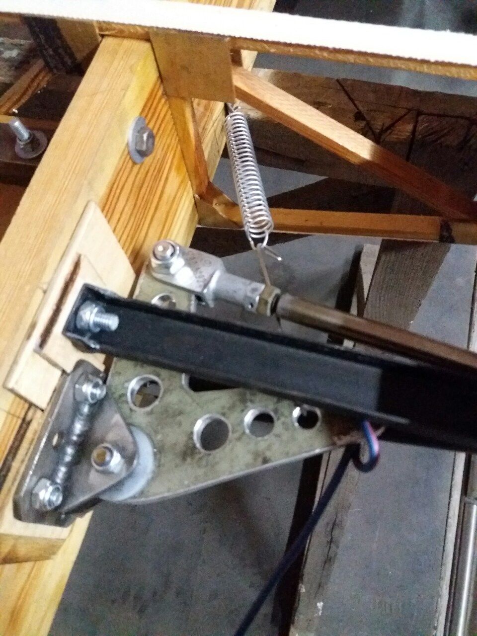

Узел навески и тяга упр.закрылком.

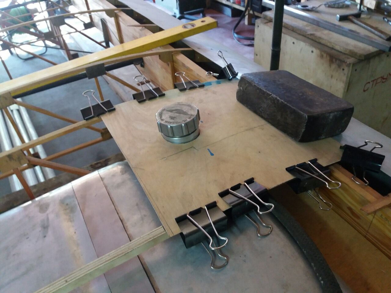

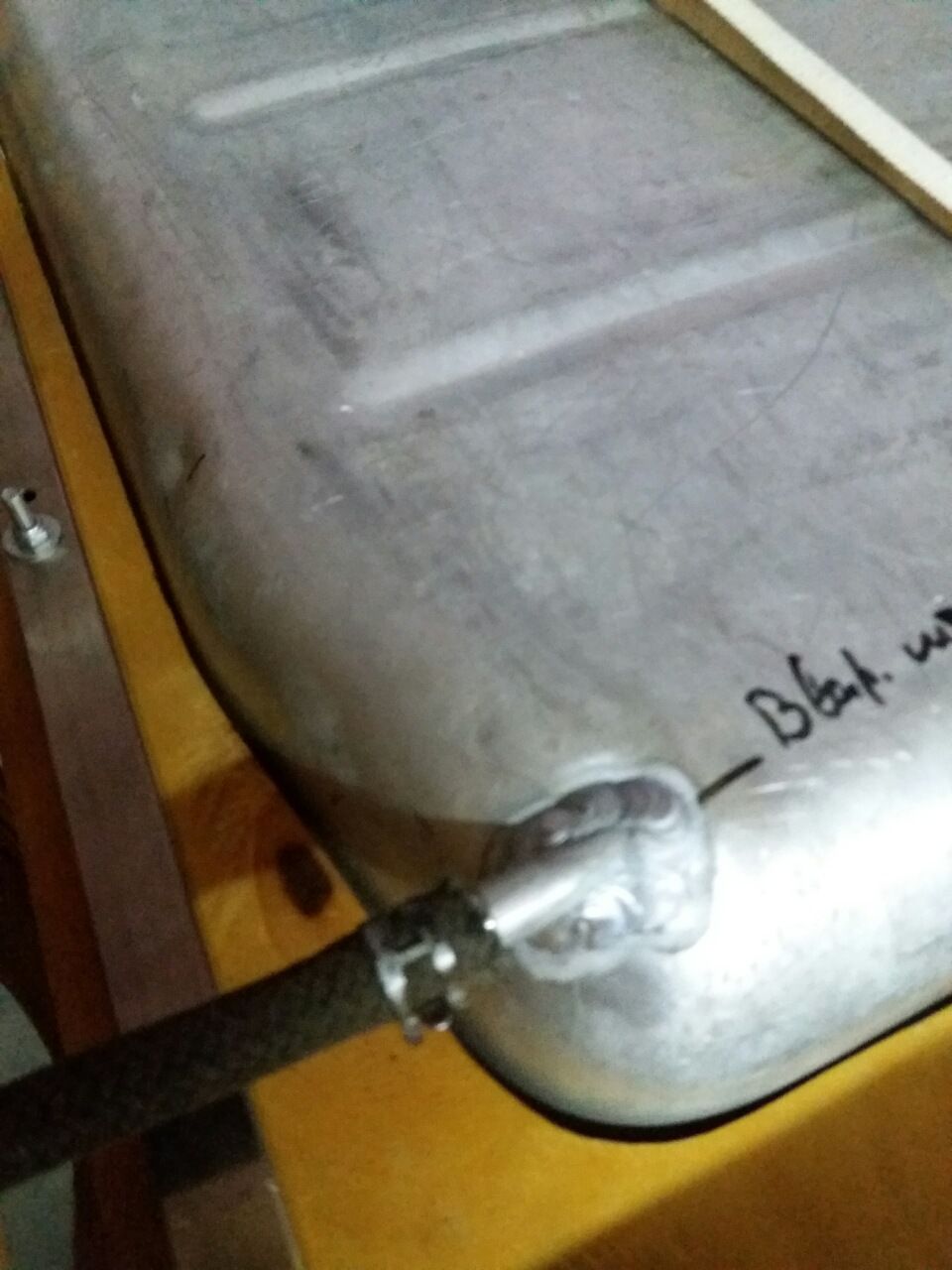

Бак топливный.

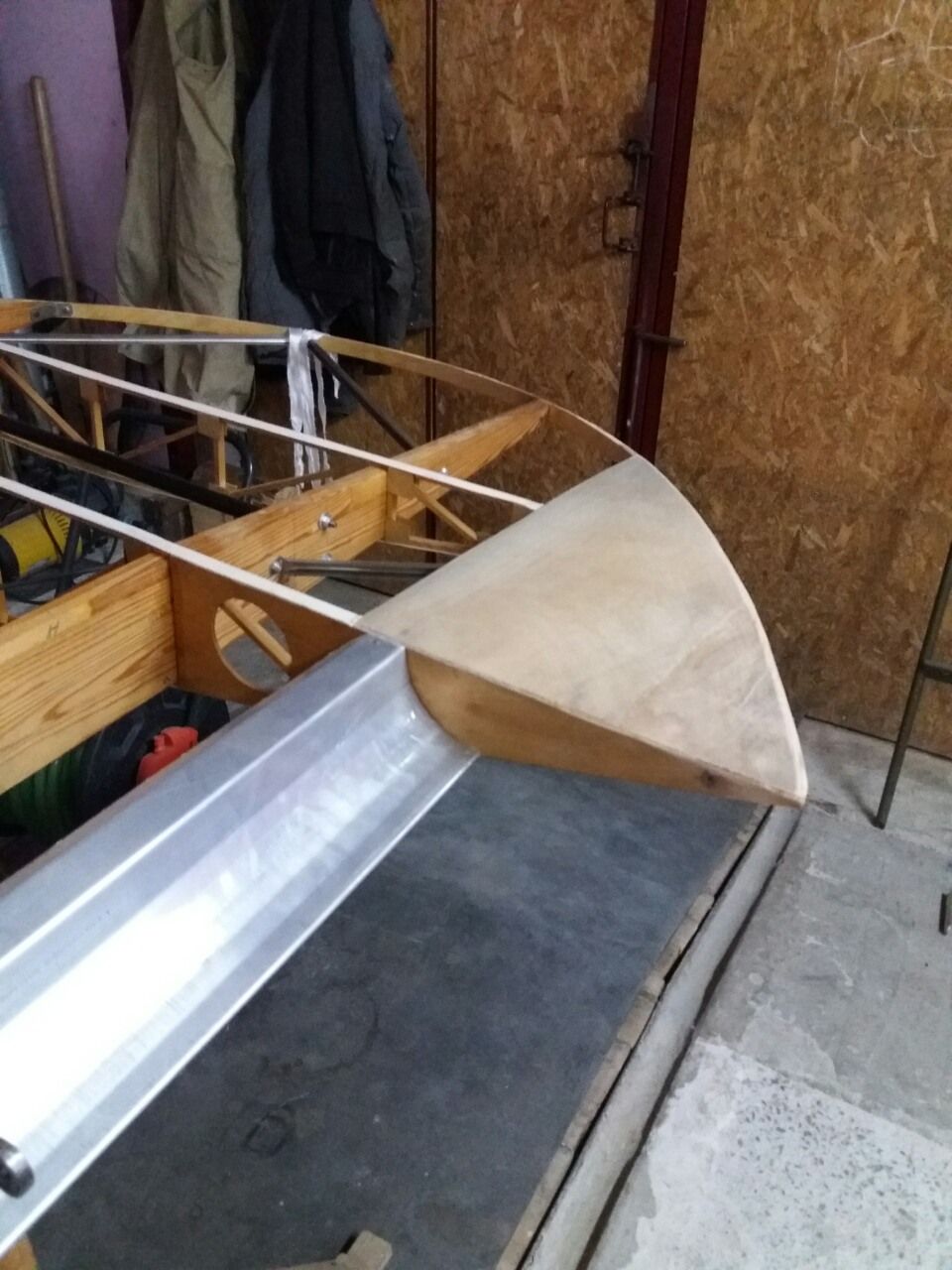

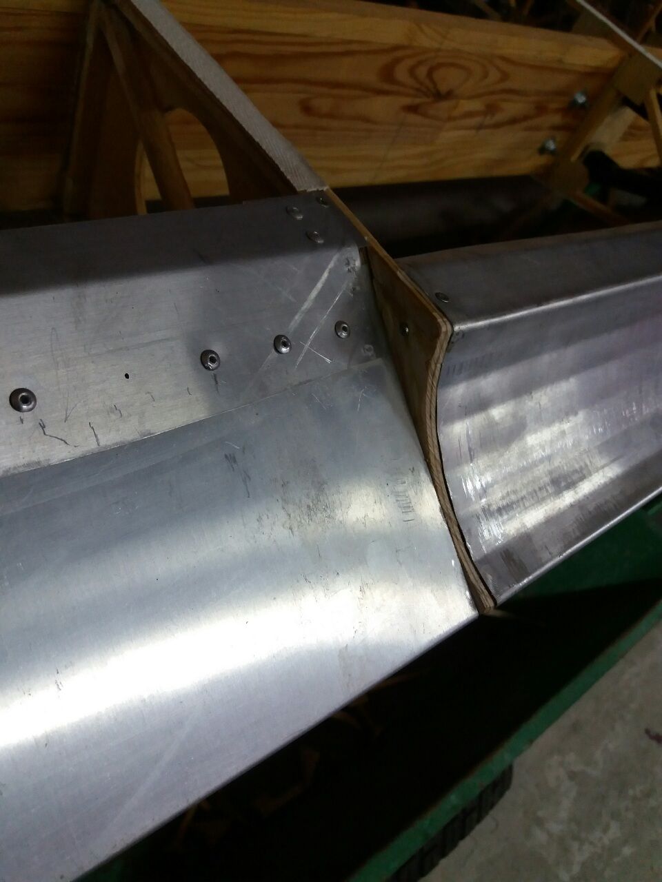

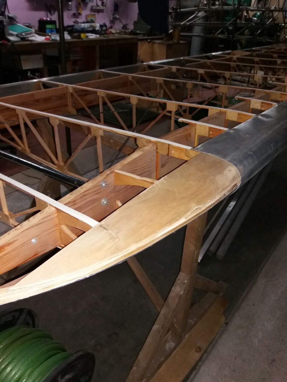

Законцовки перед обтяжкой тканью пришлось немножко обклеить фанерой..

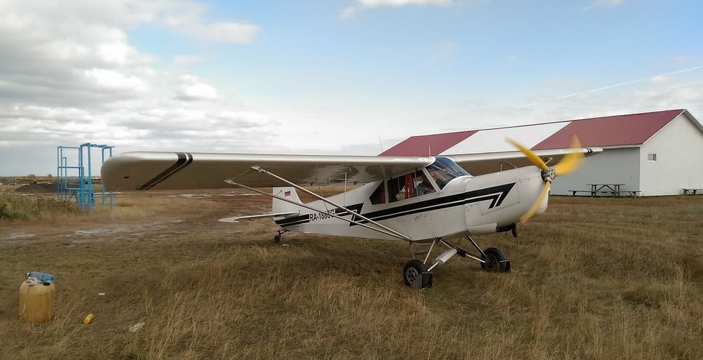

Немного не по теме:
Слет Житомир 2016
Самолет который полетел

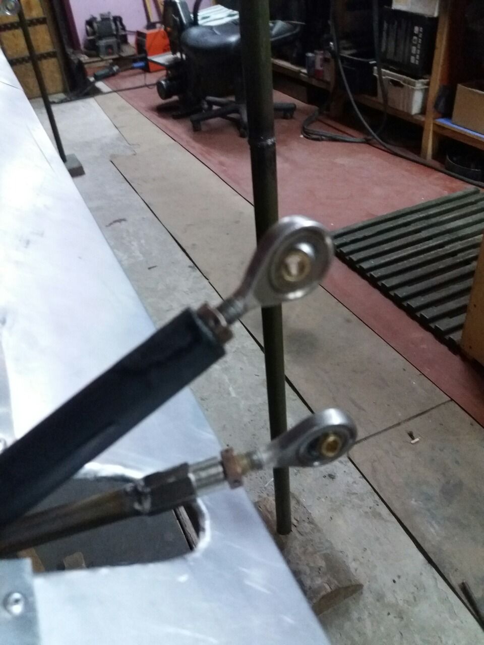

Петрович, я не большой спец в сопромате, но думаю что резьба  наконечников ШС в узле навески элерона работает на изгиб, а это не правильно.
я тоже такой спец.но это ШСы с МИГа,как мне сказали с их помощью крепится двигатель,и их там не много.думаю элерона,закрылка удержат.они  с солидного материала.

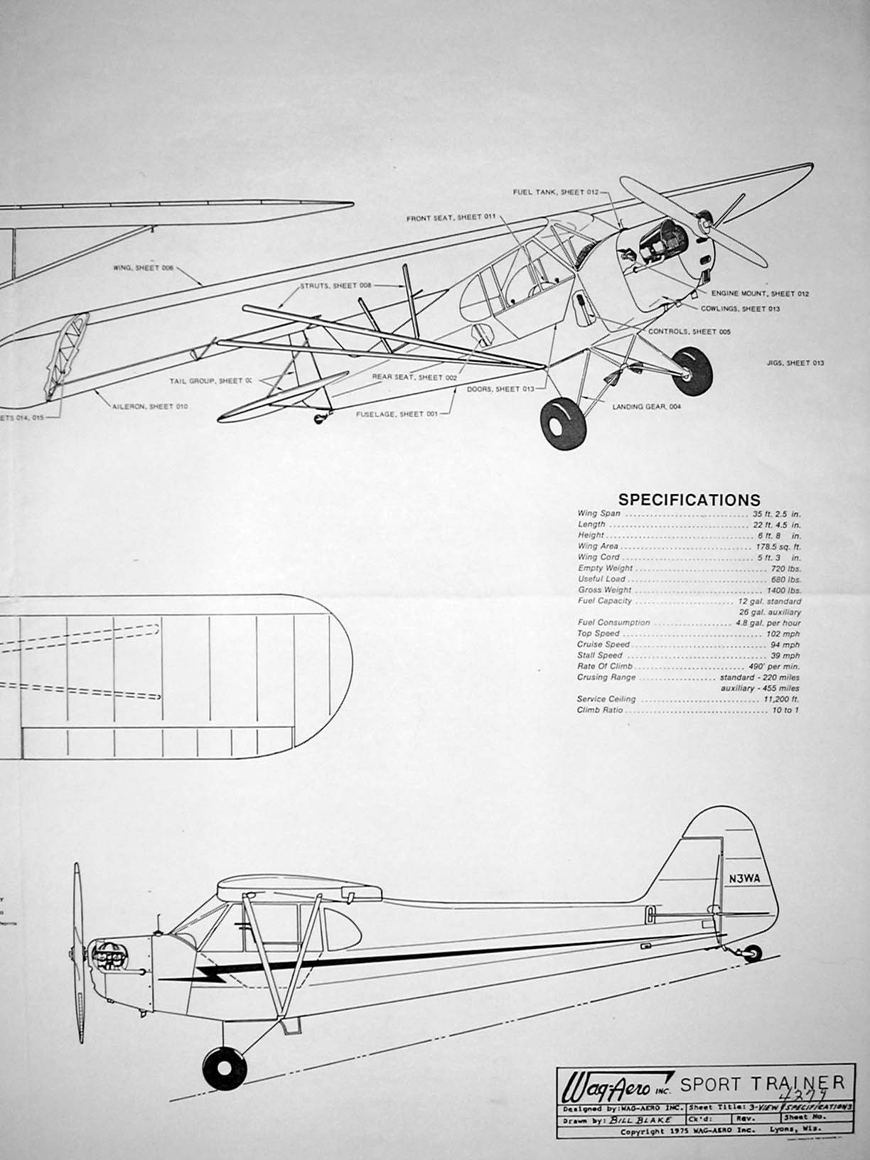

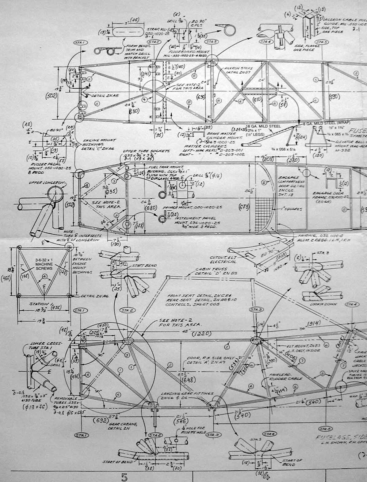

Здравствуйте все .Подскажите ,от какой модели Пайпера эти чертежи ,и насколько им можно доверять .Хочу срисовать с него схему фюзеляжа ,и сечения трубок ,а то с расчётами у меня не важно ,а Титанник строить не хочется. :-/
    132,1 КБ · Просмотры: 298

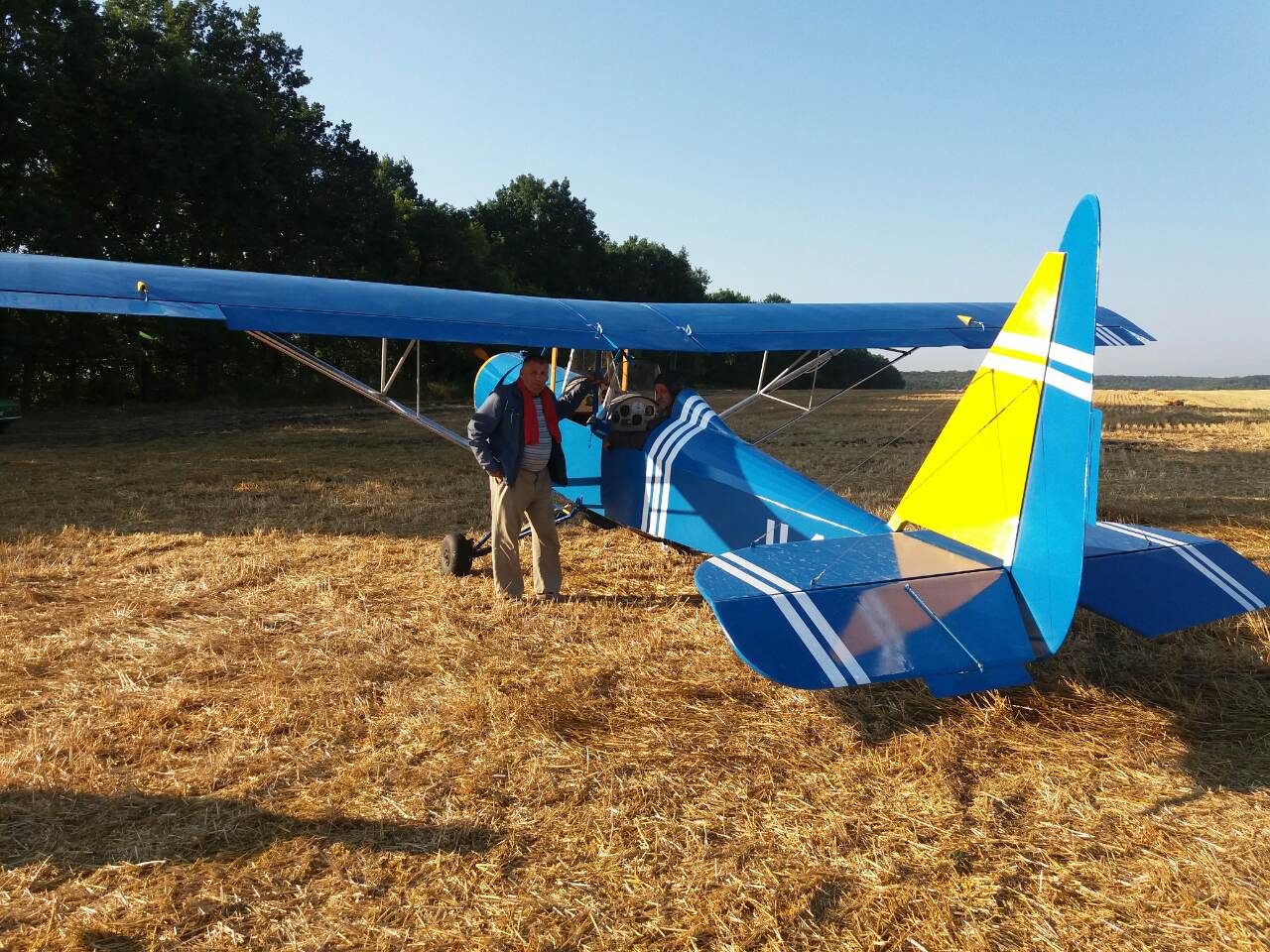

Доверять можно. По этим чертежам в России построено очень много самолетов. Например этот.
    80,5 КБ · Просмотры: 345
Это копия J-3 Cub, чертежи от Wag Aero, по сравнению с оригинальным J-3(L-4) ферма и шасси немного усилены.
