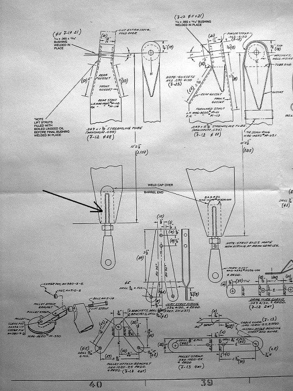

Здравствуйте Уважаемые Пайпероводы . Нужна Ваша помошь .Подскажите пожалуйста диаметр ,и шаг резьбы в нижней части подкоса . И ещё ,что можно использовать из доступных материалов для расчалок внутри крыла . Я подумываю поставить строительные шпильки М-6 ,есть длина по два метра .Как думаете ,криминал есть какой нибудь?
