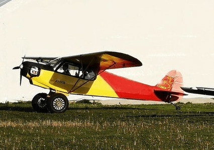

Интересно изготовлено шасси. Поделитесь, пожалуйста, подробностями об устройстве. Также, если не трудно, расскажите как устроено охлаждение СУ и выхлоп.
