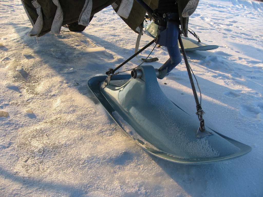

Вот обещанные узлы крепления лыж и аммортизаторы на Оводе:
    74 КБ · Просмотры: 188

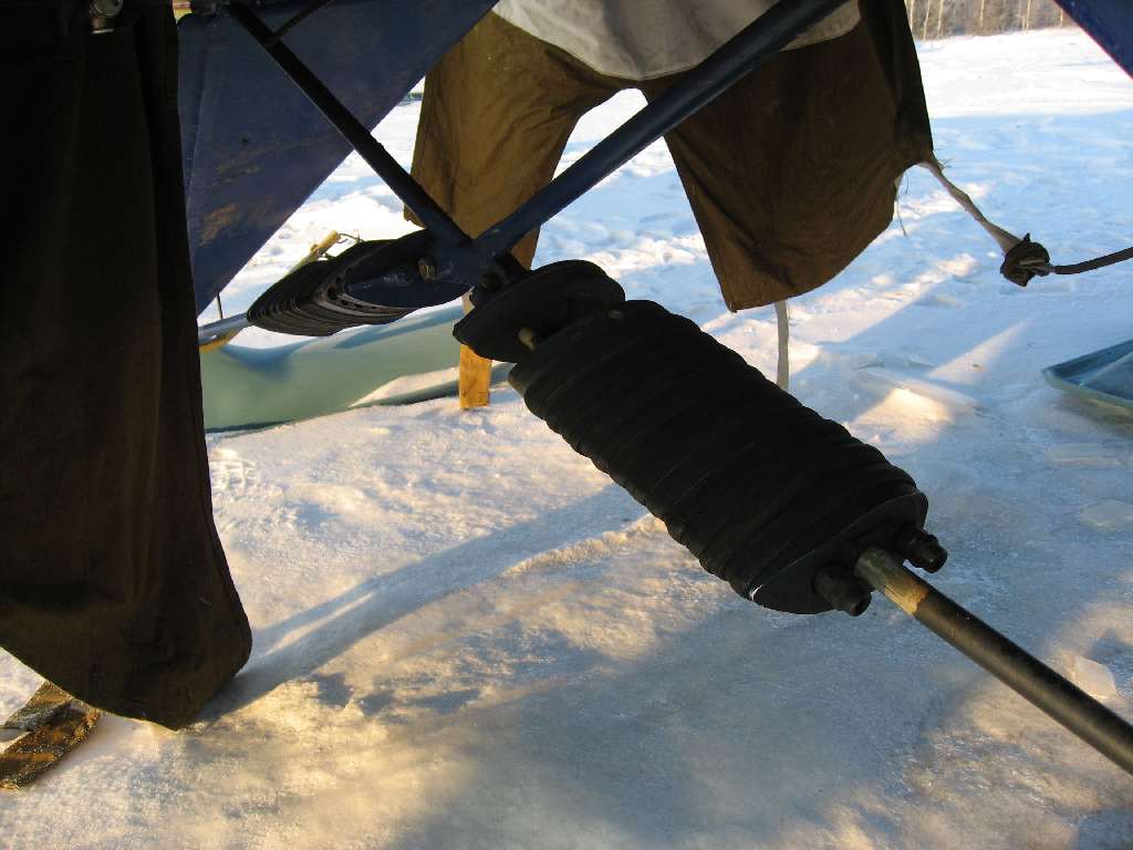

Бомберу персонально -аммортизаторы на основных стойках:
    66,5 КБ · Просмотры: 163
Ну а вообще, не знаю как самолеты, а пластиковые лыжи - это гуано. Как бы они не ездили по снегу здорово, но ломаются. Хотя этот сезон наверное выдержат.

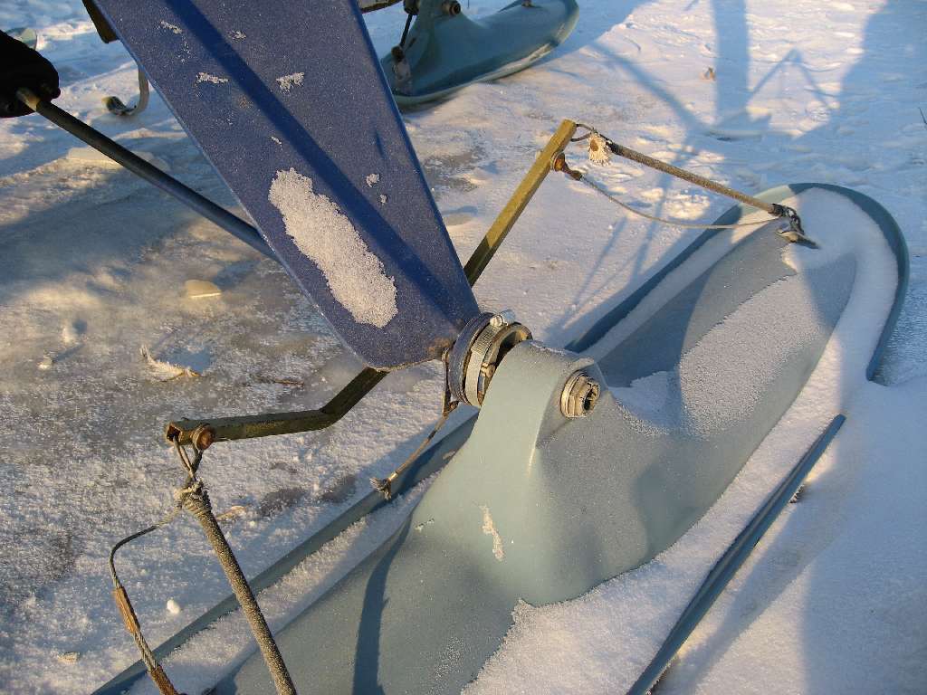

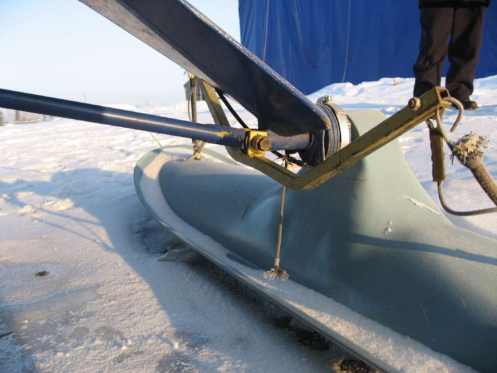

Вот правильная дюралевая лыжа для Овода и не только. Сделана Э.Бабенко для своего самолета:
    45,7 КБ · Просмотры: 147
Deng, спасибо за фото, понятно.

А эти алюминевые лыжи точная копия лыж с ПО-2
Правильная? Тогда должна сужаться назад. Да и троса не мешало бы заменить более компактными ограничительными механизмами. А то уж больно размашисто все получается.
Кстати, какие удельные нагрузки применены? Литература советует одни, мы применяли другие, увеличивая лыжи от рекомендаций примерно вдвое-втрое. Применяете ли тормоза?

Теоретически может и должна , но ни у АН-2 лыж ни у ПО-2 , ВИЛЬГИ ,ни у своих с ЯК-12 сужений ненаблюдал
Что то я лыж сужающихся не видел вообще нигде. Может плохо смотрел... И даже не знал, что мадам теория это рекомендует 😱  На наших лыжах сужений и тормозов нет (и не надо).
Кстати, какой смысл в этих сужениях?
сужение теоретически нужно для уменьшение бокового трения , но в условиях полёта с лыжами , как раз боковое трение и даст возможность увеличить курсовую устойчивость ,препятствуя боковому ветру при взлёте - посадке от разворачивания ВС на него . А тормоза на лыжах хоть малоэффективны но это ВЕЩЬ!
