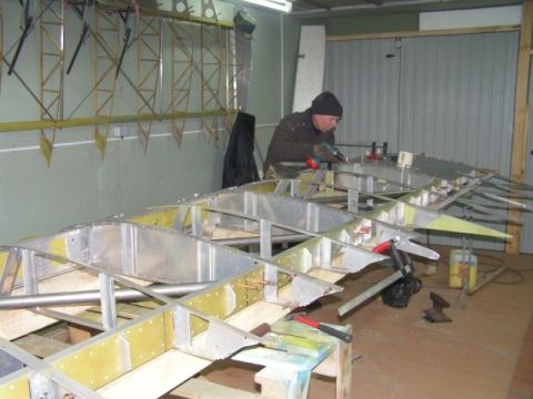

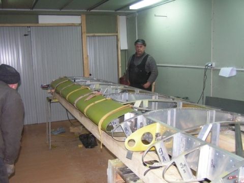

Крыло движется к завершению

Доброго времени суток, Игорь Игнатьевич!
А какой профиль у нового алюминиевого крыла? Суперкабовский профиль?
На какой максимальный взлётный вес расчитано крыло? Если ставить на Супер Каб Lycoming O-320, с массой всей заправленной силовой установки не менее 160 кг, да ещё топлива для этого Лайкоминга (150-ти сильный Лайкоминг на крейсере кушает 30-35 литров в час) как минимум литров 180 - это ещё 130 кг, да ещё + два нормальных пилота ("...а не пигмеи без яиц..." (с) Гена! 😉) по 100 кг, то максимальный взлётный вес Супер Каба получается [highlight]900 кг[/highlight]!!! Никак не меньше, а то ещё и больше "набежит"!
И ещё... Конструкция крыльев, подкосов, выдержит вес двух топливных баков по 65-70 кг каждый?
Спасибо.
С уважением, Сергей.
г. Красноярск.

....всем привет!!!...начну с крыла..деревянное крыло расчитанно на перегрузку +4,5 (новое побольше)при взлетной массе750 кг..,ну а дальше понятно..вес больше -перегрузка меньше..по профилю...на новом крыле профиль j-3го каба без закрылок,хотя по чертежам отличий от супер каба по профилю не заметно,....теперь по подкосам...--если подкосы наши...(от IB)...то выдержат ...(профилированный подкос из 55 трубы СТ20),..и потом ,почему вдруг пайпер должен летать боле 4 часов???????, 4 бака по 35 литров ..вполне прилично,если баки размещены правильно ,то основная нагрузка приходится на кронштейны креплений..а не на подкосы...ВООБЩЕ ПРИ УВЕЛИЧЕНИИ ВЕСА НАДО ЗАДУМЫВАТЬСЯ НЕ НАД ТЕМ ,  ЧТО ВЫДЕРЖИТ ,А КАК САМОЛЕТ БУДЕТ ВЕСТИ СЕБЯ В ВОЗДУХЕ...что касается пайпера, то его ТТД ИЗМЕНЯТСЯ ЗНАЧТЕЛЬНО ..И НЕ ТОЛЬКО В ХУДЬШУЮ СТОРОНУ..ЭТО ДОЛГО ОБЬЯСНЯТЬ.. просто обратите внимание на относительную нагрузку на крыло..(отношение к болтанке,скорость отрыва,Vy,скорость захода на посадку, и тд)но зато 150 сил 😉
...........[highlight]кстате,Алексей,вот и ответ почему супер каб тяжелее[/highlight] :🙂 😎
