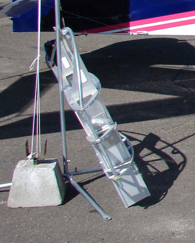

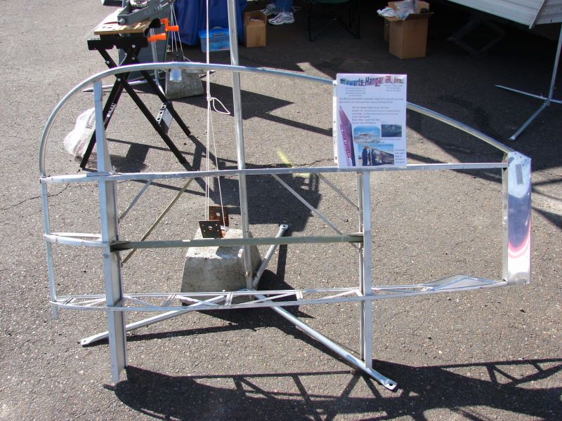

Вот как раз для Пайперов (от J-3 до РА-22):Stewart Wing Tip
И утверждают обратное.
Фото сделано на слете в МакМинвилле
    126 КБ · Просмотры: 213
Насколько  я  понимаю,  это  тоже  законцовка,  и  её  тоже  надо  делать.  Разве  что  без  пары  нестандартных  нервюр.   Пайпер,  это-ж  классика,  золотое  сечение  можно  сказать,  зачем  песню  портить?   :-/ :IMHO

 А нет сравнительных характеристик того варианта крыла с оригинальным?
да на земле, издаля и сбоку будет незаметно.
Сравнительных характеристик конечно нет, только общие слова. Ну будет там процента два - это же никто не оценит. А так написали: увеличивает подъемную силу, уменьшает сопротивление, (соответственно) уменьшает скорость сваливания, лучше планирует (меньше скорость снижения), короче взлетная дистанция, еще вот написано: No blocked view  :-? И покупайте, оценивайте самостоятельно 🙂 им же главное продать  🙂
Но, насколько я понял, они сертифицированны.

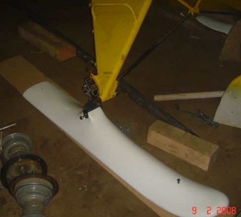

Я так понял эта лыжа  сделана  из пластика такое  ощущение  кабудто  отлита  из него

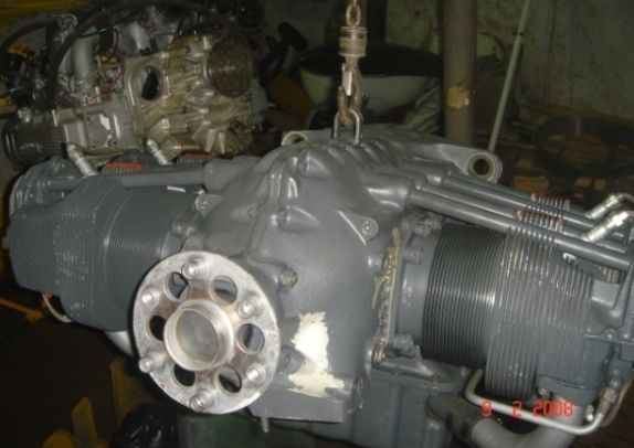

Даа  уж,  выглядит  аппетитно.  После  оверхола  видимо?  Во  сколько  на  выходе  обошёлся,  и  кто  притартал  из забугорщины?  Если  не  секретно-коммерческая  тайна  конечно,  может  просветите? 😉
Просвятите темного, это двигатель от Жука? Какой мощности? Сколько денег стоит? :🙂
