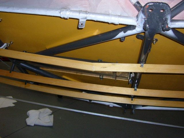

ПАру месяцев назад поставил на фюзеляж все стрингиры. Вчера смотрю- один из нижних( они самые прогнутые) лопнул. ( очевидно "заморозки" повлияли).
А ведь мог давно уже обтянуть. И чтоб я сейчас делал?
Вот как важно не торопится в работе. 😉

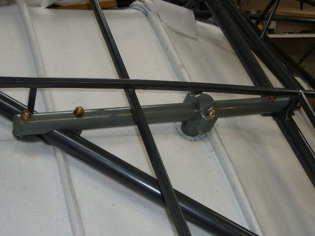

Тут я изловчился установить крепление ремня для переднего седенья без всяких сварочных работ. Обычно его цепляют за косую трубу, но тогда он затылок чешит. И за поперечную не получается- оказывается слишком уж над головой над задним седеньем.

А как же тогда гарантировать что остальные не полопаются в процессе эксплуатации?
