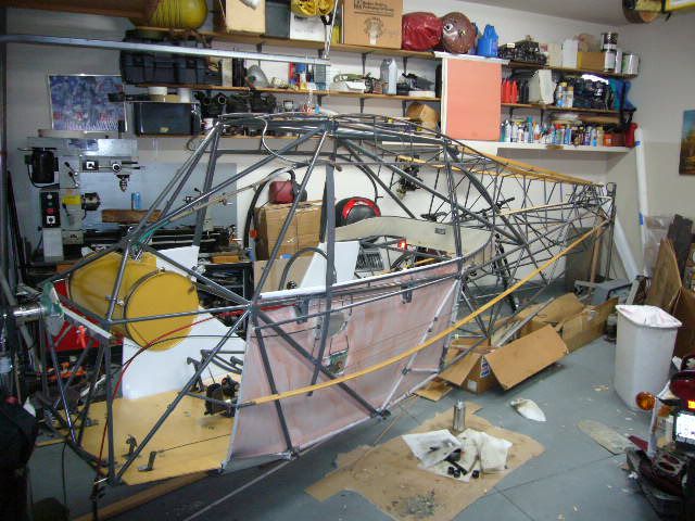

Ну а пока кое-кто уже успешно летает, я стрингеры на фюзеляже поставил. Сразу  что-то самолетное в форме проявилось наконец. :🙂
