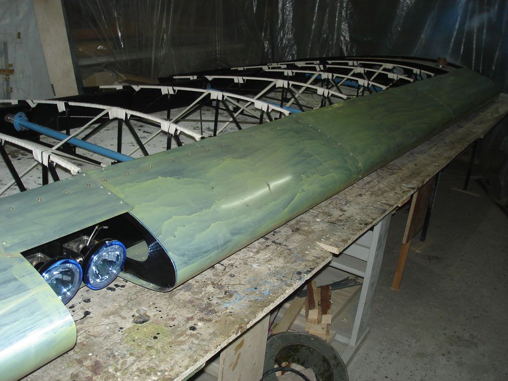

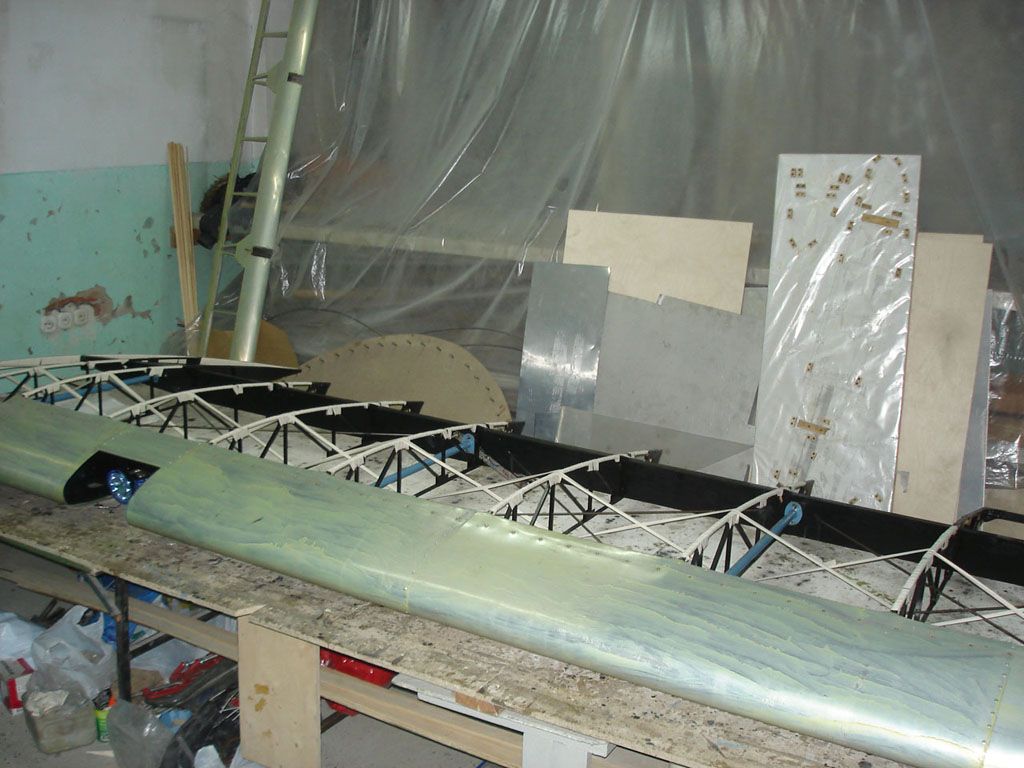

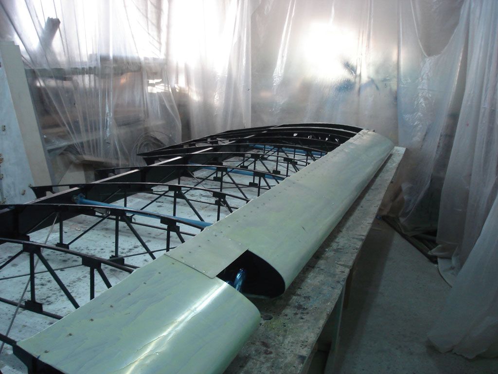

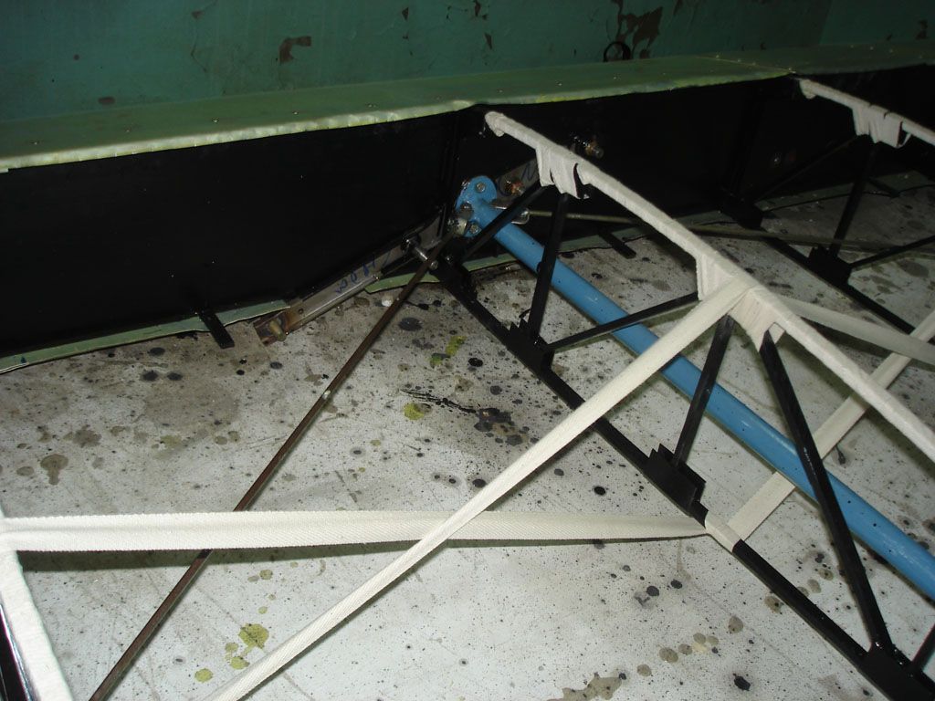

Кто имеет опыт постройки деревянных крыльев? Чет я боюсь за нервюры крыла в районе между лонжеронами. Нагрузка на крыло полетная будет 40кг/м. И того получаем 650 взл./2=325кг на плоскость. 325кг/12нервюр=27кг на 1 нервюру. 27кг*0,7=19 кг давления на 680 мм нервюры в районе между лонжеронами. 19*2,5*1,5=71 кг должно выдерживать. Кто имеет опыт? Успокойте душу. А то я сейчас воткну между нервюрами еще доп. нервюры. Что бы разгрузить имеющиеся. Сечение реек я сделал как на чертеже такое же. 6/10 мм
    98,9 КБ · Просмотры: 184
    123,9 КБ · Просмотры: 176
    125,8 КБ · Просмотры: 174
И расстояния между нервюрами у пайпера громадное. Самый большой пролет 470 мм. Глаза режет. На як-12 между нервюрами 200 мм...............
Вес плоскости в данном состоянии получился ровно 40 кг.
