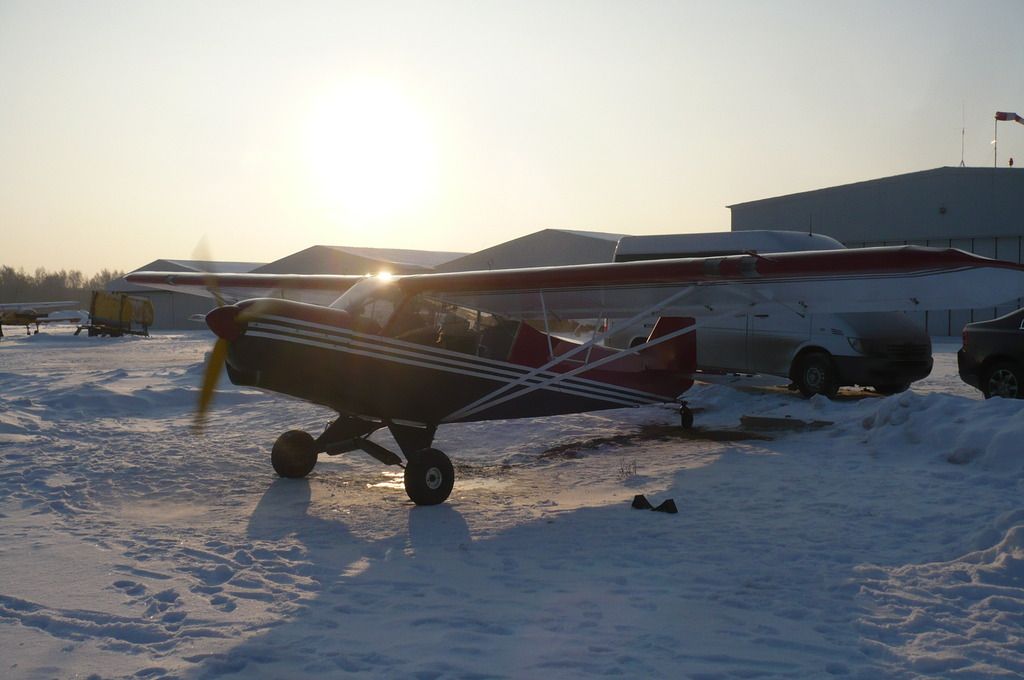

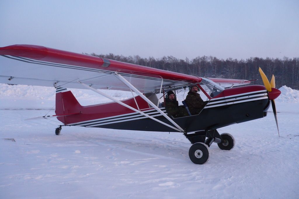

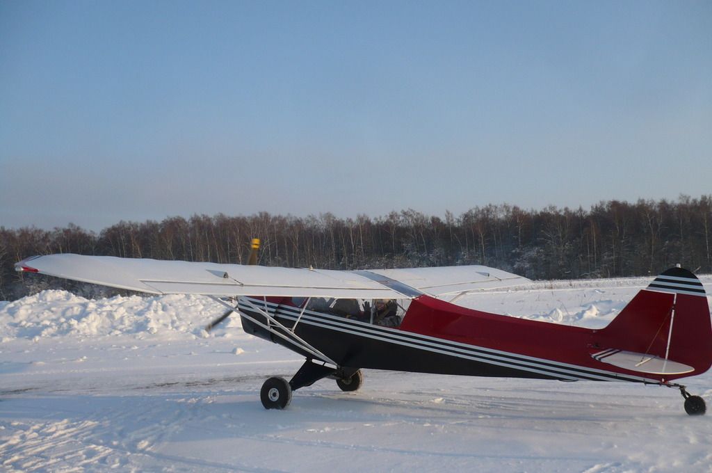

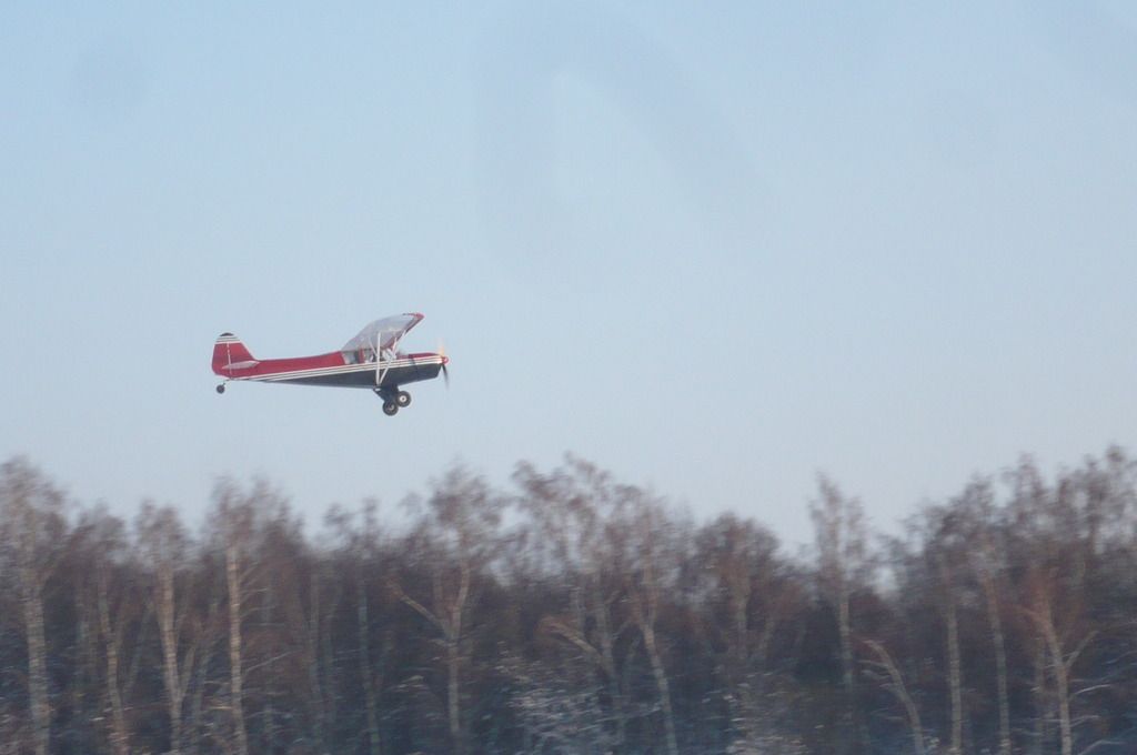

Приветствую коллеги!
По просьбе нашего брата выставляю фотки и некоторые комментарии по восьмой машине (первом "супер кабе") Игоря Буевича.
В течении января и начала февраля эксплуатировал совместно с  so@rer (очень ему благодарен) "машину" в районе аэродрома, не отдаляясь на большие расстояния, чтобы выявить и устранить "детские болезни".
Общее впечатление от машины - я очень доволен машиной и огромное спасибо лично Игорю Буевичу, за его упорство и порядочность, несмотря на трудности которые он испытывал в процессе постройки, он вносил полезные доработки которые сильно улучшили эксплуатационные данные.
Например (что я знаю), такие мелочи как сайлент блоки в сопряжениях основных стоек, электрический механизм перестановки стабилизатора а не механический, фиксатор хвостового колеса с рулём направления (после касания входит в зацепление с рулём направления - кстати очень класная вещь!) а не самооринтирующееся колесо как на всех предыдущих моделях, три багажных секции, сдвижное переднее сидение, пластиковый капот на дзусах, большие топливные баки и много ещё чего.
По имеющемуся впечатлению от простого каба (имел возможность подлётывать с Edii на его аппарате в 8 и 9-ом году) отличия в лучшую сторону есть, даже сам Edii подтвердил который 31.01 полетал со мной.
Особенно его впечатлила  эффективность закрылков и управляемость аппарата в целом.
Единственно, что в данный момент влияет на комфортность это щель между дверью и крылом, но это не в укор Игорю (я его итак торопил), потеплеет наклею уплотнитель  и рег. знаки. Печка из за этой щели, обогревает только первого пилота а второму мало достаётся.

Пока не приходилось, единственно чего пока не доработано, это освещение приборной доски, а всё остальное работает. Жду тепла.
У кабов указатели топлива, это прозрачные трубки слева и справа по центру профиля крыла в кабинном пространстве.

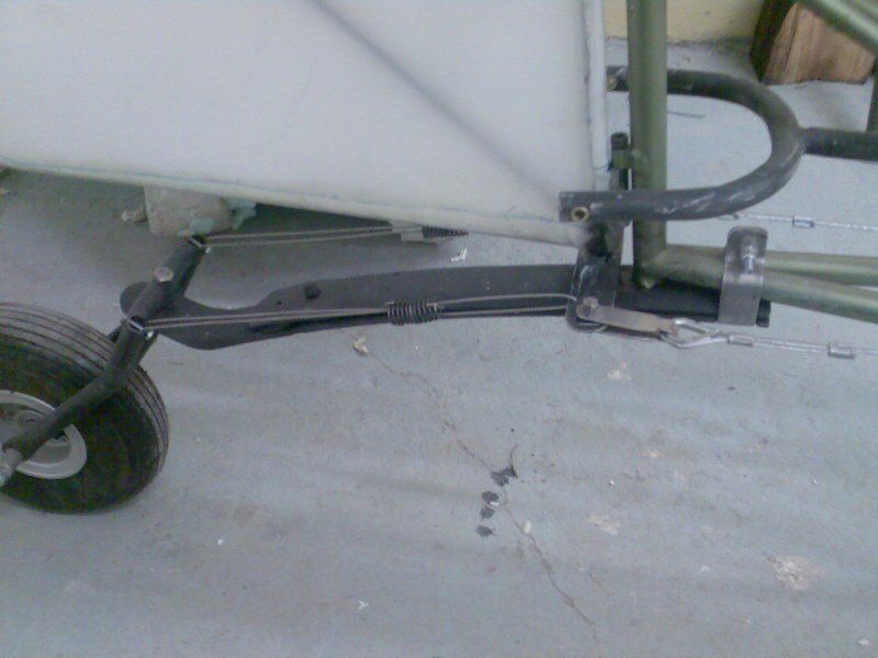

Пилот-РА ,опишите пожалойста поподробнее хвостовое колесо и если можно фотографии или хотябы рисунок , чтобы понять сущность. Очень интересно
Этот узел пока не фотографирывал. Планирую быть на аэродроме завтра, тогда после выходных попробую выложить фотку, хотя лучше с конструктором и производителем Игорем Буевичем связаться, его ник. IB. на этой "ветке" он есть.
Приятно увидеть знакомый самолет...
Вилка по шкворню свободно перемещается вверх-вниз и вращается.  Имеет штивты и вверх и вниз. На земле под весом самолета перемещается вверх и входит в зацепление с качалкой, связанной пружинами с РН. В воздухе, под действием своего веса перемещается вниз, выходит из этого зацепления и входит в пазы неподвижной шайбы, имеющей скосы (для самоориентации но ось самолета).
IB- Конструкционно я понял , а вот причину не очень / т.е. чем это Лучше при летании/    Я не отспариваю свою точку, а хочу понять. Я вот на своем эрбейке ,как и почти на всех предидущих аппаратах ,сделал вот так
