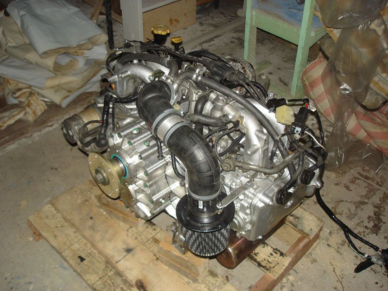

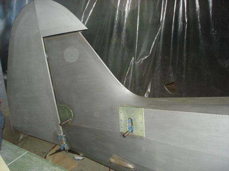

Вот и приехал из Владивостока наш двигатель. Как говорит Игорь Игнатьевич теперь у нас начинается творчество. Для начала будем сооружать подъемник. Лебедка, ролики и все такое. Если двигатель с него не грохнется, то будем устанавливать двигатель. Начало новой эпохи!!

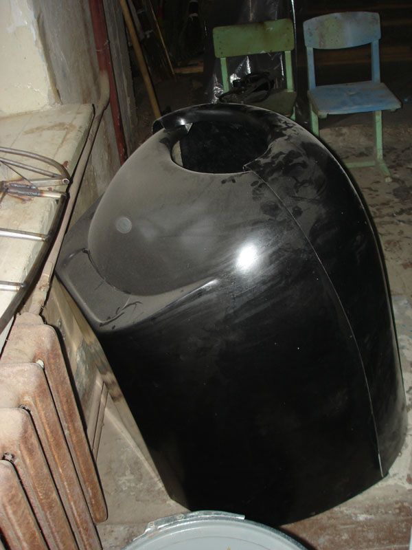

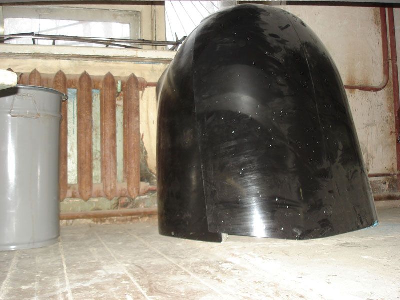

Огромное спасибо Игорю Игнатьевичу за классный капот!! Серьезное изделие! Сделано безупречно!  🙂

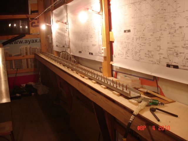

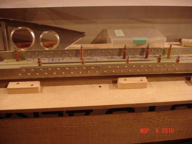

Уголки приходиться стыковать,  так как длиннее 3х метров
найти не удалось   🙁
    35,8 КБ · Просмотры: 158
И расстояния между нервюрами у пайпера громадное. Самый большой пролет 470 мм. Глаза режет. На як-12 между нервюрами 200 мм...............
Вес плоскости в данном состоянии получился ровно 40 кг.
Жутко много. И нет уверенности что этот вес дружит с прочностью.

Какой двигатель планируете ставить на свой PA-18 Piper Super Cub?
Планирую Субарик четырехвальный
с редуктором не определился, но хочу внутреннего зацепления. Где-то на форуме
видел такой.
Но до всего этого еще очень и очень далеко ...
