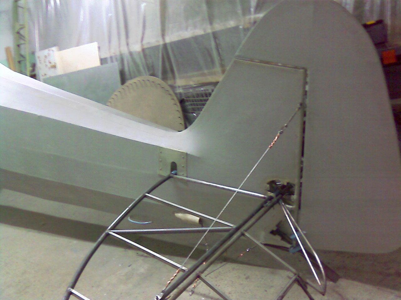

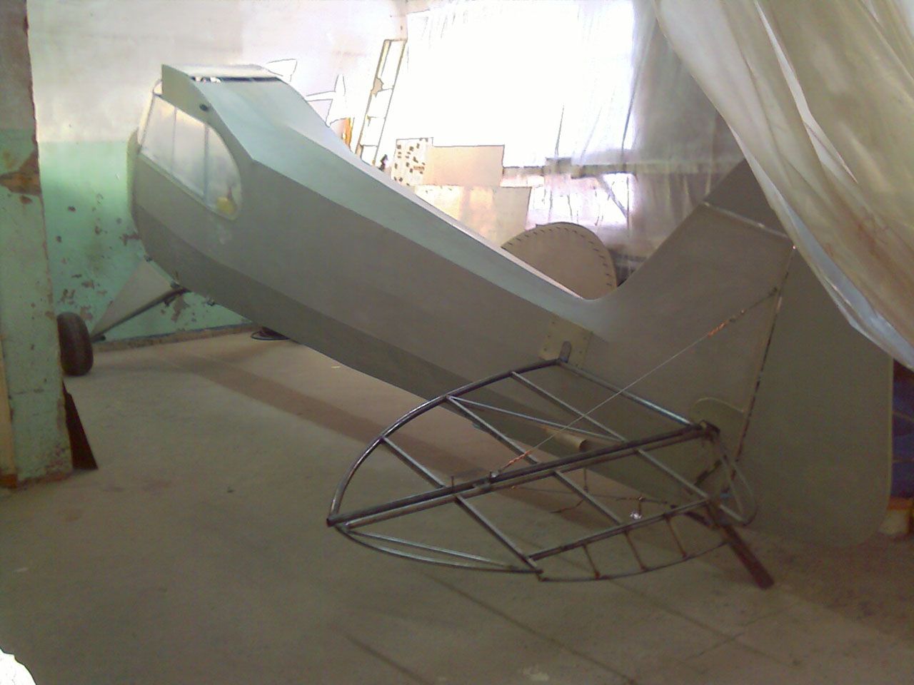

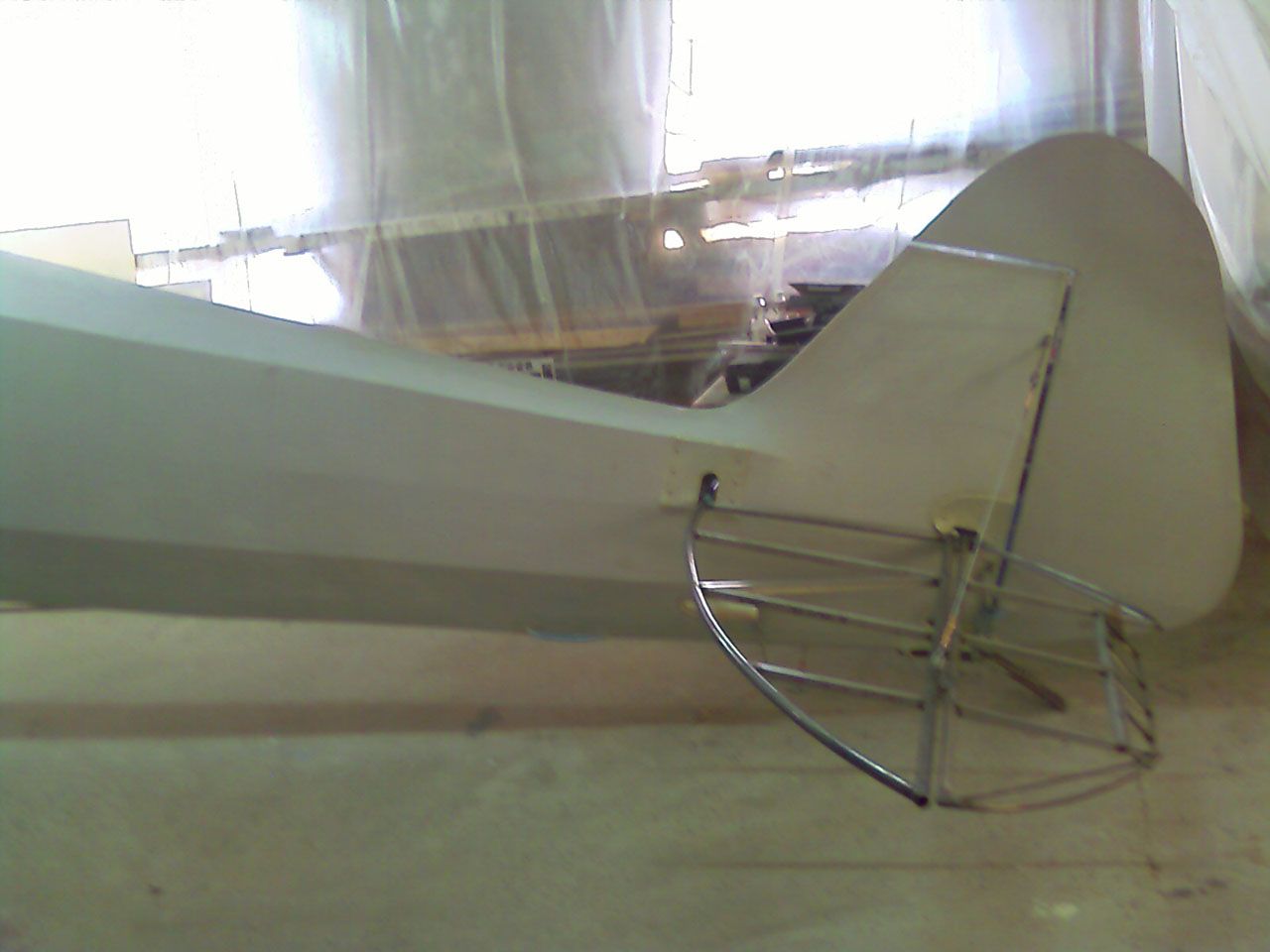

Ну, вот добрались и до стабилизатора. Не простое это дело приваривать рули высоты к стабилизатору, да еще и качалки к рулю высоты. 13 часов ушло на эти 2 дела. [smiley=2vrolijk_08.gif]
