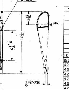

Крутка элеронов.
    14,6 КБ · Просмотры: 190
Блин! Спасибо огромное Vitas. -с меня "пивас" исчерпывающая инфа, даже с допусками. Короче крутка 10мм по задней кромке элерона.
