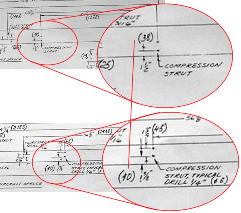

Есть один вопрос к людям кто уже построил пипер, на чертежах есть одни не понятие с дырками для распорочных труб. на чертежей на переднем лонжероне первоя дырка сверлится 38мм от нижний кромки лонжерона а на задним на 40мм от кромки... то есть задний лонжерон получается ниже переднего, когда на самом деле должно быть на оборот так как ребро имеет пузо внутрь с низу (Кларк-И) попробовали и просверлили две деревяшки отпилившие от лонжеронов и прикрепили распорки, и в прям не лезет ребро на лонжероны... подумали, прикинули и если заменить 40 на 38 и наоборот, то есть поменять местами расстояния должно совпадать ОК.

Я делал все одинаково. Крыло очень хлипкое по крутке (без носка)+_15 градусов "гнется, изгибается, или крутится хоть как можно сказать" Поэтому не принципиально как вы эти отверстия просверлите. Хотя лучше конечно сделать все четко как положено.

Я но про крутку всего крыла, а на лонжероны потом рёбра не надеть, передний лонжерон лезит а задний нет... ниский получается и нужно деформировать ребро, а это нельзя так как уже не правильный аирфоил получается.
Если я правильно понял то не получается нервюры одеть на 2 лонжерона.??
Я делал нервюры с зазором по 2,5 мм на сторону. И того паз в нервюре был на 5 мм шире чем толщина лонжерона.Потом устанавливал распорные трубы. потом приклеивал нервюры подкладывая с клеем в зазоры нарезаные пластинки из 1мм фанеры. Полоски по высоте равные высоте лонжерона, а по ширине 10 мм.

Оси болтов крепления плоскостей к фюзеляжу не в одной плоскости...
Распорные трубы перпендикулярны лонжеронам.
Если начнете менять расстояния....- не пристыкуете. Там все жестко и без зазаров...
Смотрите углы лонжеронов относительно хорды. На первый я делал макеты лонжеронов метровой длины и с двумя нервюрами стыковал.

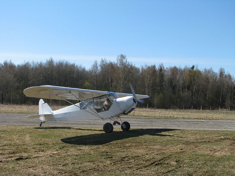

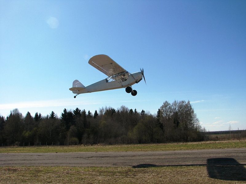

Сегодня.., нет.. уже вчера одним летающим Пайпером в России стало больше!  :~)
В Кольчугино после трех лет постройки группой энтузазистов был поднят новый Кэб. Поскольку один из этой славной компании – мой друг Ромка, с которым двадцать лет назад (  😱 подумать только!) мы начинали летать в ЮПШ, то облетать самолет было доверено мне.
Итак, первые впечатления.
Самолетик легкий, приемистость и тяга отличная! Устойчивость и управляемость в норме.
Планер от Вадима Какурина. Двигатель Subaru EJ-25 с редуктором от Виноградова. Оригинальная укороченная моторама из нержавейки, которая позволила  несколько сместить назад диапазон центровок. Винт от Наиля.
Самолет имеет ряд отличий от Кэбов aka IB.
Кабина заметно шире обычной кэбовской. Удобно сидеть спереди, и очень удобно сзади. Тормоза раздельные на  передних и задних педалях. Закрылки с приводом от ручки на потолке, доступной и переднему, и заднему пилоту. Хвостовое колесо жестко связано с рулем направления, и не имеет механизма расстопорения, что не есть гуд, но, конечно, поправимо.
Неправильный ПВД, традиционно расположенный в неправильном месте  🙂, традиционно обеспечил завышение скорости по указателю на 20-30 км/ч, поэтому скорости объективно оценить пока не получилось.
Скороподъемность в двухместном варианте порадовала – не менее 7м/с!
Про остальное расскажут строители самолета, когда подтянутся на форум. Все они смогли наконец-то оценить самолет в воздухе.
