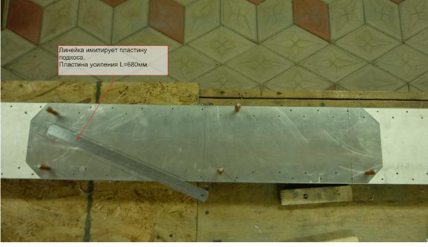

Подкосный высокоплан, узел крепления подкоса к лонжерону. Ось (Середина усиления стенки) проходит через шарнир (болт верхнего крепления подкоса)? Или через пересечение осей лонжерона и подкоса.
   Как я понял из чертежа  СН701 то там середина усиления через шарнир, в других проектах середина усиления на пересечении геометрических осей.
Я сделал  середина усиления через шарнир это правильно или нет?

Толком не понял смысла приведенного взаиморасположения усиленной стенки и кронштейна подкоса.
Вообще,имея в виду,что середина этого кронштейна совпадает с вектором действующей на подкос силы,усиление  следовало бы располагать так,чтобы эта сила сдавалась на лонжерон по возможности,равномернее.Для этого надо стремиться к симметричности сечений справа и слева от вектора силы.Можно,конечно,начать оперировать и другими категориями (например,попытаться догрузить нижний пояс лонжерона,т.к.и так сжатый верхний пояс приобретает дополнительное сжатие от силы на подкосе) - но здесь легко перемудрить и получить обратный желаемому результат
Владимир Павлович, спасибо за внимание.
То есть, как я понял максимальная перерезывающая сила проходит на пересечении вектора силы подкоса и оси лонжерона. И мне нужно передвинуть усиление, установить симметрично кронштейну. :'(
А максимальный момент проходит через шарнир? :-?
Попробуйте построить эпюру перерезывающих сил и моментов:скачок на эпюре перерезывающей силы пройдет действительно по кронштейну,т.е.каждый болт или заклепка создаст свой скачок.с моментами аналогично - постройте эпюру нагружения поясов лонжерона:верхний пояс до подкоса будет все более сжатым;после прохождения оси кронштейна на эпюру наложится сжатие от подкоса...Или иначе - разложите силу от подкоса на вертикальную и горизонтальную,постройте эпюры от каждой из сил,а затем наложите друг на друга:так,возможно,будет понятнее их взаимодействие.
