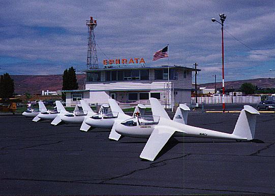

    41,8 КБ · Просмотры: 242

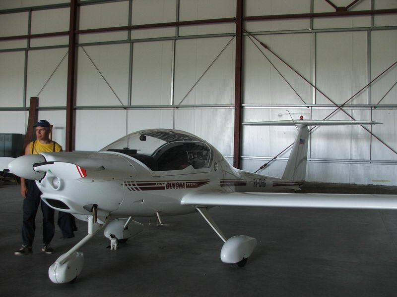

А Вы не думали о моторизированном двухместном планере? Конечно в 13.5 он не вписывается но всё же такому планеру не нужен буксировщик, термальных потоков можно куда по меньше.  Не нужно думать о посадочной площадке - всегда можно долитеть куда угодно. То есть свободы куда больше. А значит и спрос по выше!
вот пример
а это с носовой стойкой
Основная идея, как я понимаю, занять пустую нишу (которая появится к 15 году), и если протолкнуться туда не получится - вот тогда и вариант с двигателем улыбнется 🙂

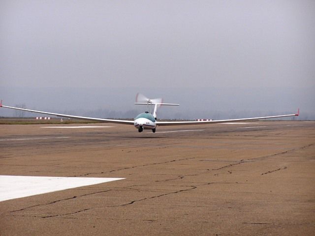

Вот, двухмесный производится сейчас в Пензе, в моей старой конторе
    29,4 КБ · Просмотры: 308
