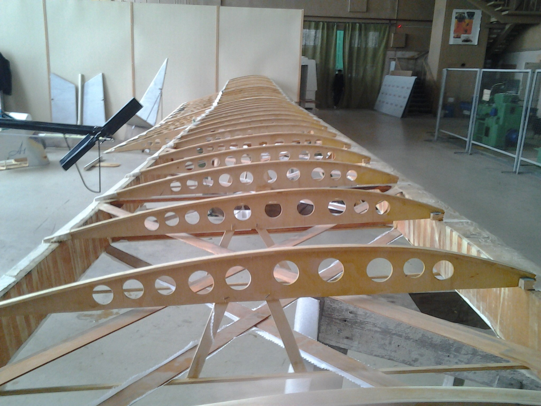

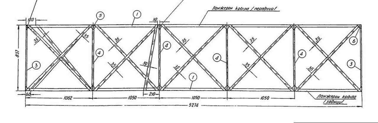

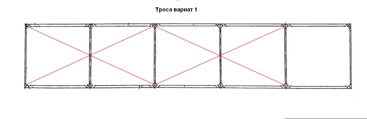

У меня есть несколько вопросиков.
В сборке планера принимают участие казеиновый клей и множество разнокалиберных оцанкованных гвоздей.
С клее понятно, меняется на что то эпоксидное.
А вот с гвоздями что делать???
Может в некоторых местах они и вовсе не нужны, достаточно клея?
Когда применяли казеиновый клей гвозди были оправданы, они фиксировали детали пока клей наберет свою прочность.
С современными клеями, мне кажется, гвозди излишни, А?
Ну а там где без них не обойтись, может заменить на шурупчики?
Второе.

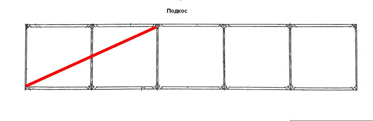

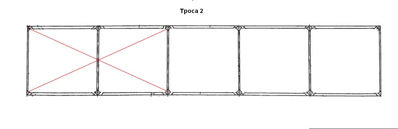

Коробка лонжеронов перетянута фанерными лентами - расчалками.
Для тех кто строит реплику то ему каждая мелочь важно.
НО так ли они нужны конструкции крыла???
Может их заменить на троса?
И троса по одной паре на пролет, а не по две пары как в оригинале.
Или всего один жёсткий подкос, или как его правильно назвать...?
В те времена этот вариант конструкции был оптимален.
НО сейчас может это излишне и можно упростить, А?
    36 КБ · Просмотры: 916
    30,1 КБ · Просмотры: 706
    29,1 КБ · Просмотры: 652
А это оригинальная конструкция коробки лонжеронов.
Для наглядности.
    81,6 КБ · Просмотры: 813
Фиксировать вместо гвоздей степлером,скобы на 8...10 мм на шнурочек,потом тянем за шнурок и выдергиваем скобы после отвержения смолы,красиво и солидно.
Ленты куда проще?!сколотил лестницу и не делая железяк и не покупая коушей, тросов ,тандеров ,болтов гаек  с шайбами и или другой приблуды,а из того же материала что сделан весь аппарат- фанерой слегка намоченой и прибили подтягивая к лонжерону с двух сторон,и сдвиг и кручение берет.Можно как на
Максе реечками,НО это работает и работало (кстати какой ресурс и планера?)
Со степлером идея хорошая!
На счет тросов это действительно перебор.
Какой ресурс не имею представления.

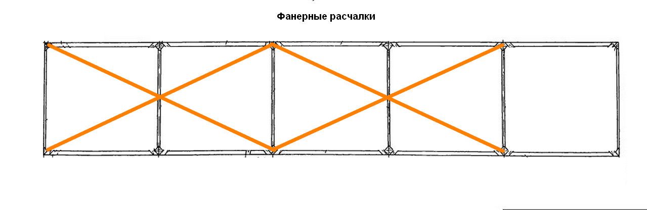

А если фанерные но вот так?
    39,6 КБ · Просмотры: 670
Ленты там частично снимают нагрузки от кручения. на них держатся промежуточные нервюры. С тросами выйдет посложнее (тендеры там всякие). с раскосами  был первый вариант или конструкция по типу "немца". Шурупчики категорически нельзя! Гвозди или скобы после высыхания клея нужно выдергивать где возможно!
тут пару мыслей при отсутствии тонкой фанеры:
1. На лонжероне применить двутавр со стенкой из 4мм фанеры
2. Растяжки уменьшенной ширины из 4мм фанеры
3. Лонжерон со стенками из стеклопластика и пенопластовой сердцевиной
С тросами все ясно.
Почему шурупы нельзя? В отличии от гвоздей их вытаскивать легче, даже скобки без ленты значительно легче выковыривать нежели гвозди.
Почему 4 мм, 3мм тоже не дефицит.
Двутавр на лонжерон это заманчиво, НО может тавр?
С усилением со второй стороны в корне и в креплении подкоса.
Стеклопластик...... Нееее я хоть в дереве мало чё шарю, в основном по металлу.
НО вот с этой стекловатой ваще не хочется связываться!!!
Кстати как ориентировать слои фанеры для лонжерона???
Два наружных слоя вдоль или поперек лонжерона?
Если делать двутар с фанерой в 3мм то без шурупов не обойтись .Ими нужно будет крепить рейки к фанере. Но шурупы должны быть латунные или типа того,чтобы долго не заржавели,их выкручивать не нужно.
По правилам положеновнешние слои под углом 45 градусов к оси лонжерона.
На планере УС-1 Антонова, внешние  слои расположены перпендикулярно оси. Я распологаю вдоль.

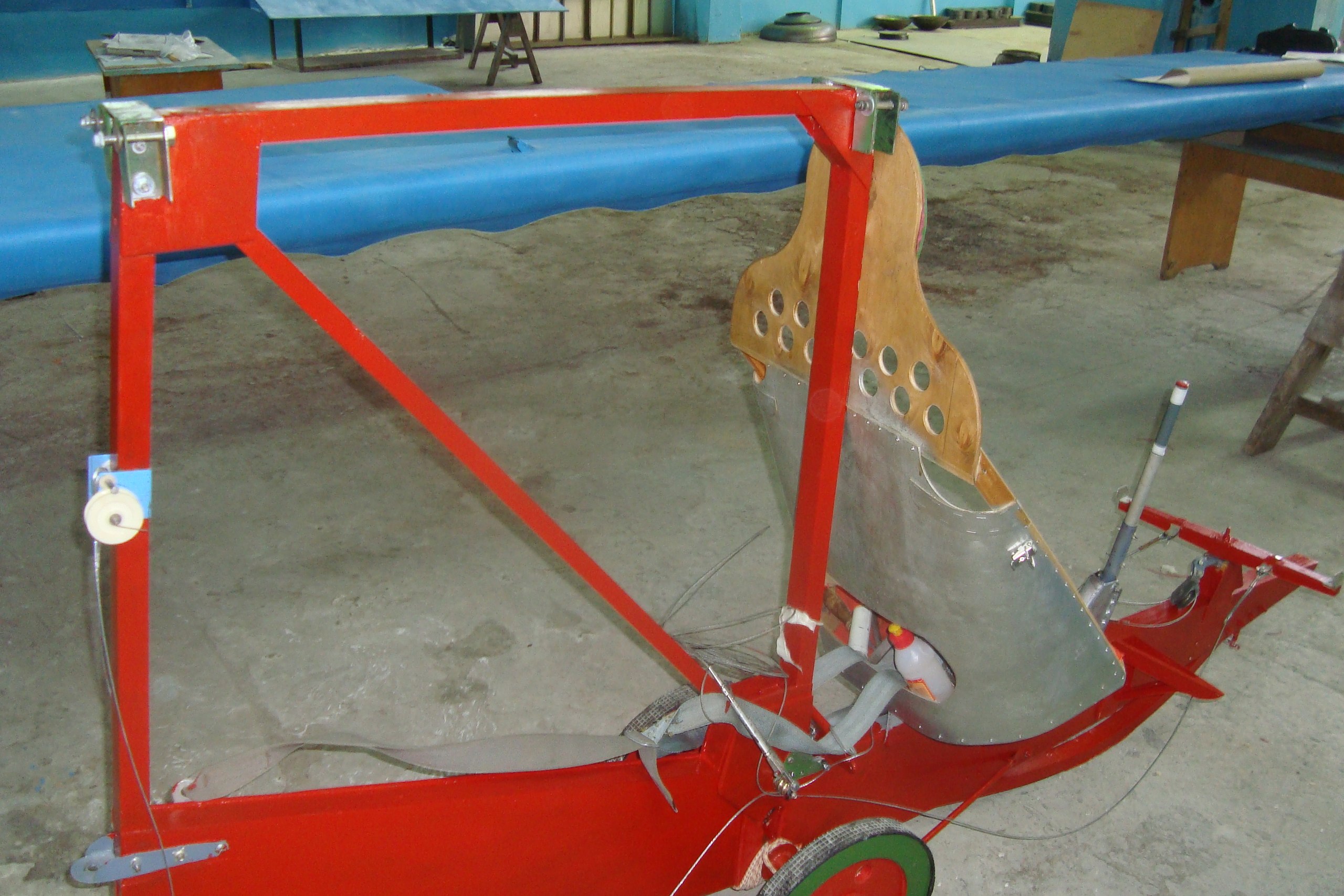

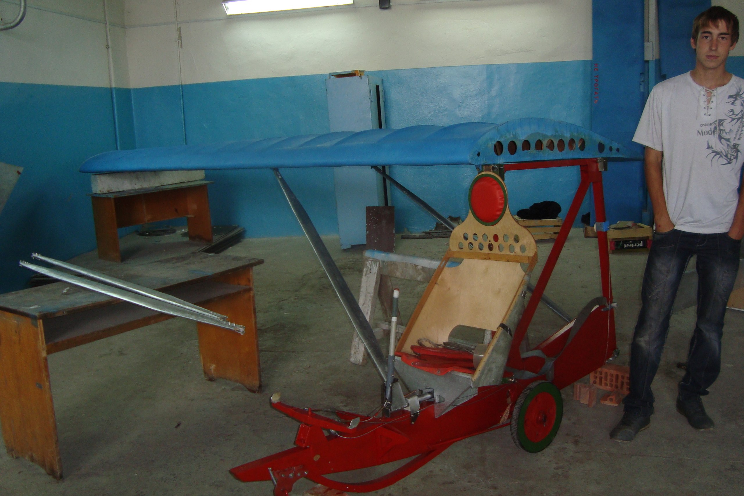

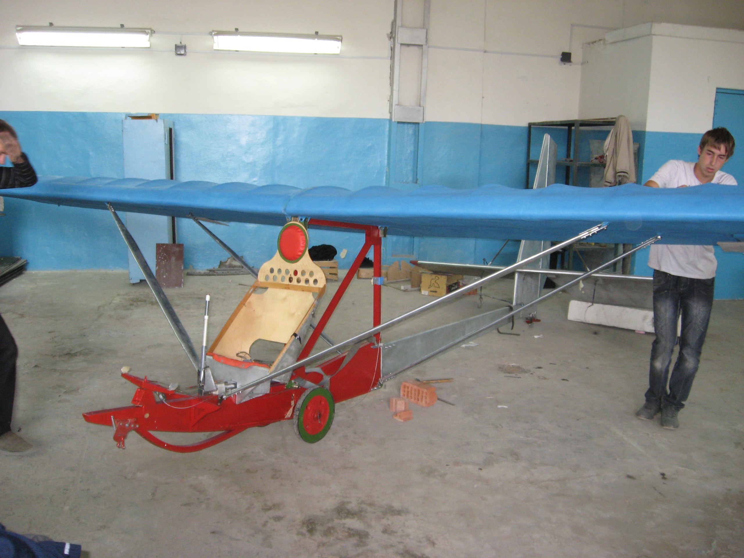

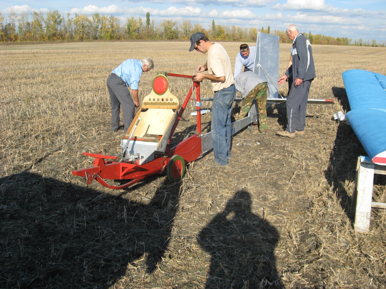

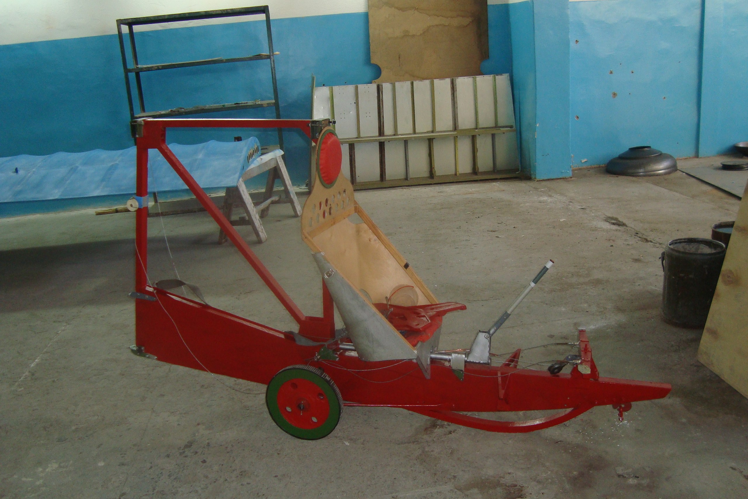

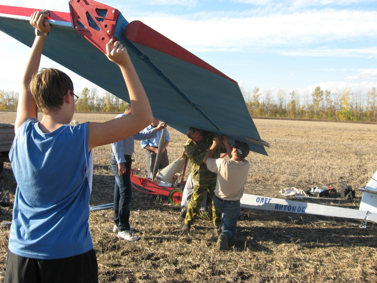

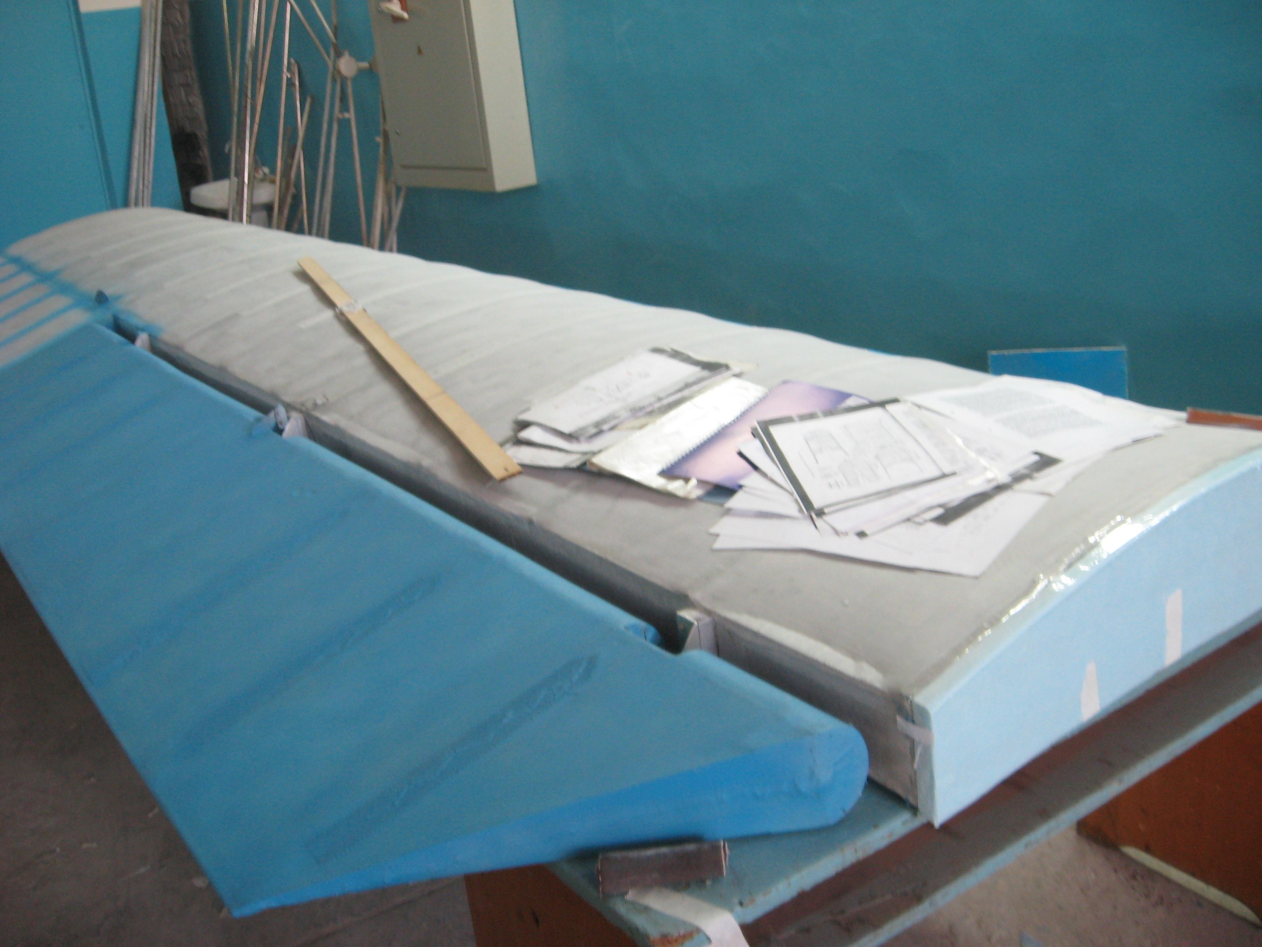

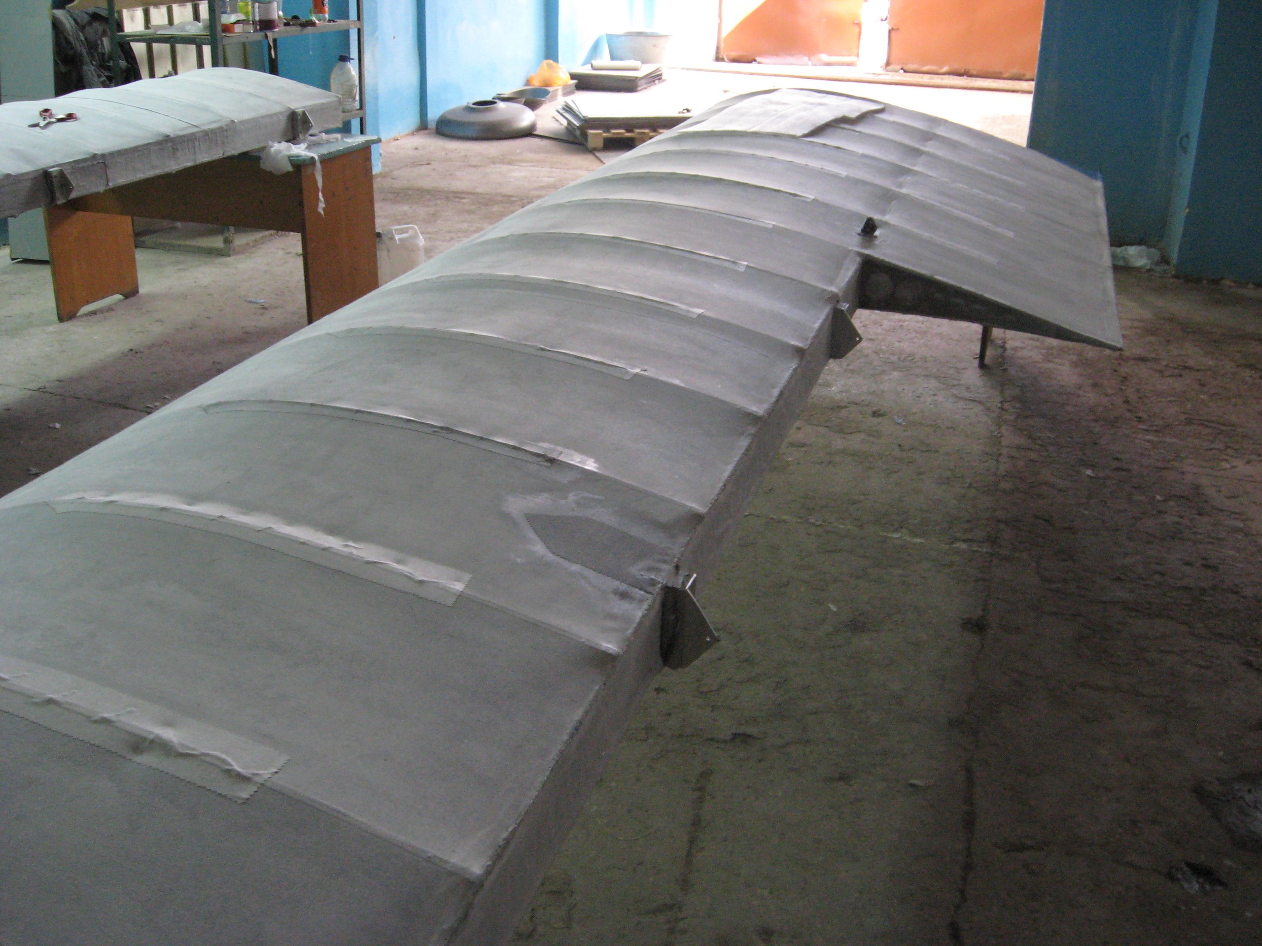

Кто нибудь про этих ребят знал??? https://vk.com/club43559285
Я видел только два их сюжета в ютюбе, а сюда попал случайно!
У них в галерее можно посмотреть как строился планер и как они его собирали в поле.
Фоток много и хорошего качества!!!
Я выборочно несколько здесь выложу.
А это похоже чертежи на крыле лежат?
Сборка планера в поле
НО похоже у них все заглохло.
С 2012 всего один полет дедули.
Это скорее ,очень по мотивам,А-1.и законцовки и костыли и нервюры и шасси и лыжа и .....но ,этож поддается разным, и если грамотно ,метаморфозам,в этом и прелесть этого аппарата!Если в свое время не задолбали Брохами типа де для юНоШей планерок,то строили бы А-1,в клубе многие были против Брох,но тогда что ни самоделка то крылья от Брошки---во,техника!правда миллимитровки было.... 😱немерянно,но А-1 был дешевле и проще!действительно проще,проще некуда.sg38 отдыхает.
Вместо фанерных расчалок поставить таки еже коробки как и поперечные . На них будут клеится и добавочные  нервюры.
