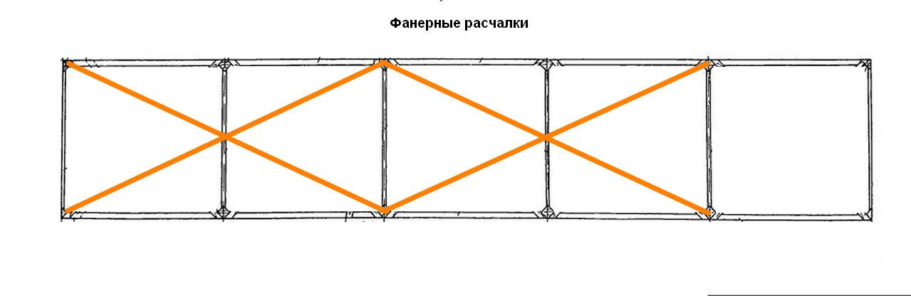

А в чем слабость или проблемы с фанерными расчалками? По-моему, проще некуда.
Да проще не куда, просто частокол какой то, с верху с низу и на каждой секции.
Вот и подумалось, может как то упростить....
Вот такой вариант возможен???

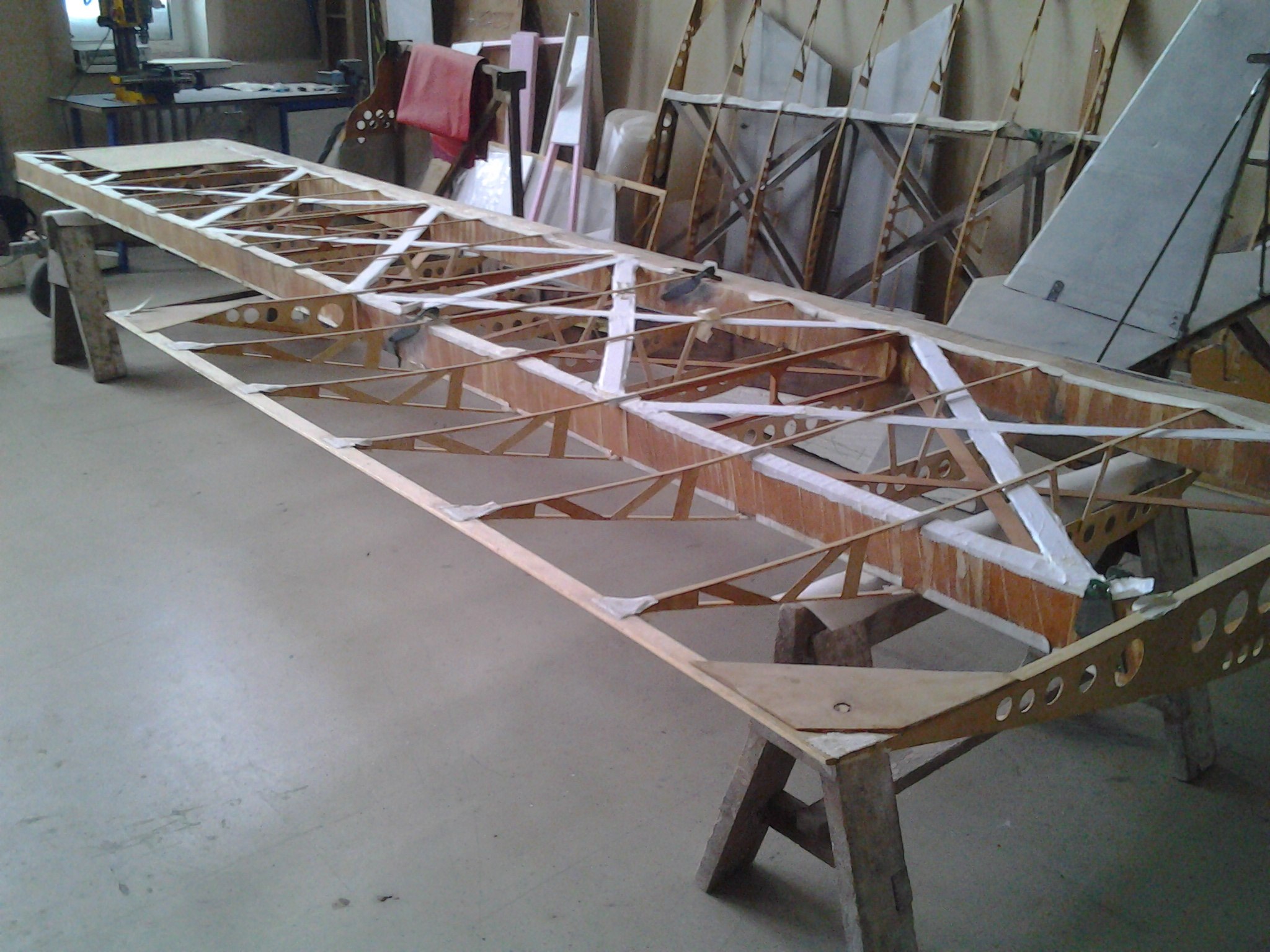

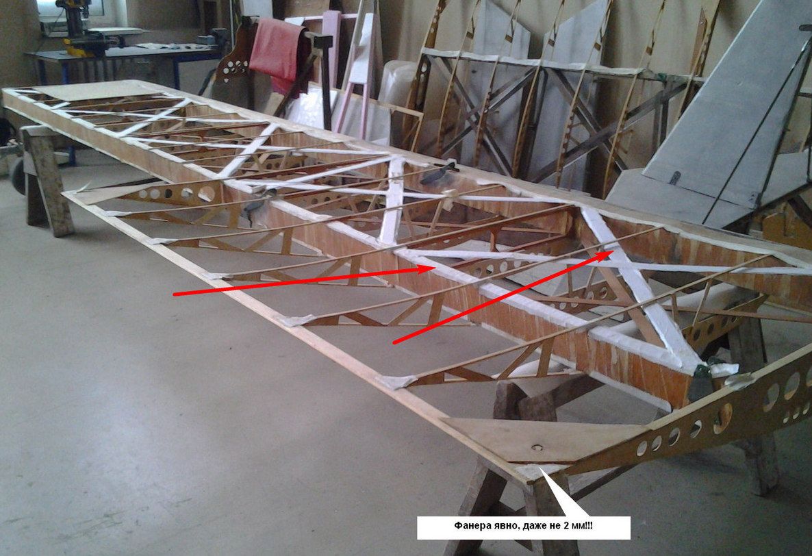

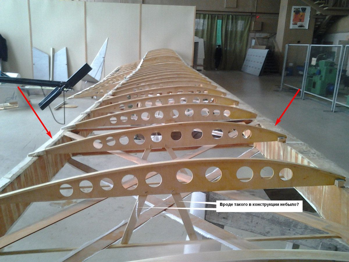

Кто может объяснить, зачем наклеили, кажись какие то тряпки, в местах где указаны стрелки.
Рассматривать фотографии крыла, мне кажется там ВСЯ фанера ТРЕХ миллиметровая!

Виктор62.по расчалкам из фанеры...
На крайней вашей схеме,по диагонали расстояние больше двух метров,а фанера стандартная 1520 мм.Короткие ленты более устойчивы и меньше подвержены вибрации и более того переклей между собой еще больше укорачивает их длину и повышает прочность и устойчивость.
Полосками ткани обклеены острые углы элементов конструкции крыла, в тех местах, где обшивка будет играть и возможно перетираться. На мой взгляд лишнее(лишний вес). Проще было наждачкой сгладить острые углы.
Вопрос по профилю крыла. Обязательно этот, или можно другой, например Р3-15, или GA(W)-2 ? Просто есть матрицы, можно сделать набор в них. Использовать надо, чего вылеживаются без дела? А вообще легкий апгрейд аппарату и можно развивать планеризм, раз Рушьавиация только тормозит всё. А за документацию огромное спасибо, есть ещё настоящие мужики! :IMHO
[/quote]Полосками ткани обклеены острые углы элементов конструкции крыла, в тех местах, где обшивка будет играть и возможно перетираться. На мой взгляд лишнее(лишний вес). Проще было наждачкой сгладить острые углы. [/quote]
Понятно, НО нафига они клеили там где до обшивки целый километр???
И куда она не как не ляжет, фанерные растяжки и плоскость заднего лонжерона???

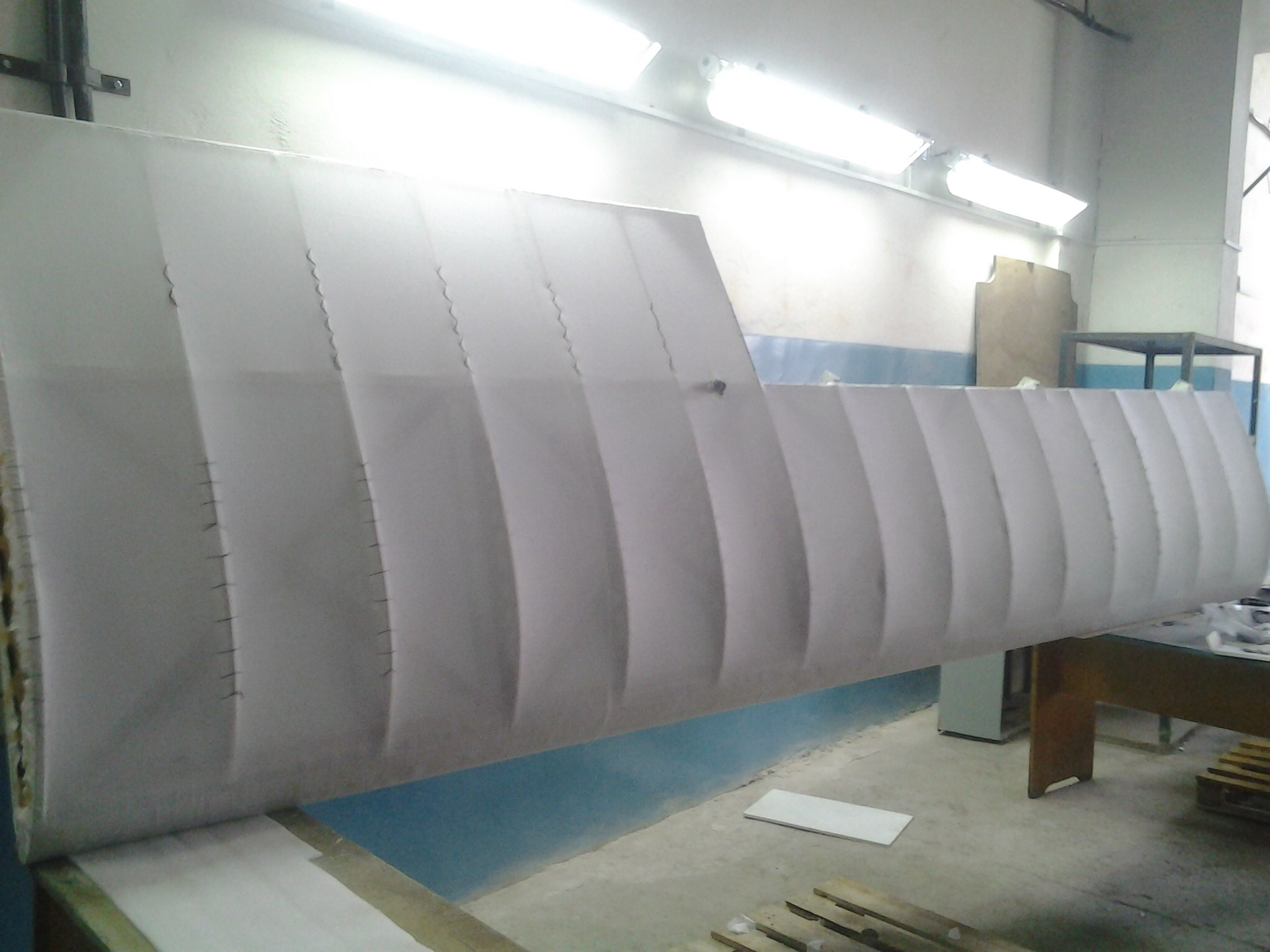

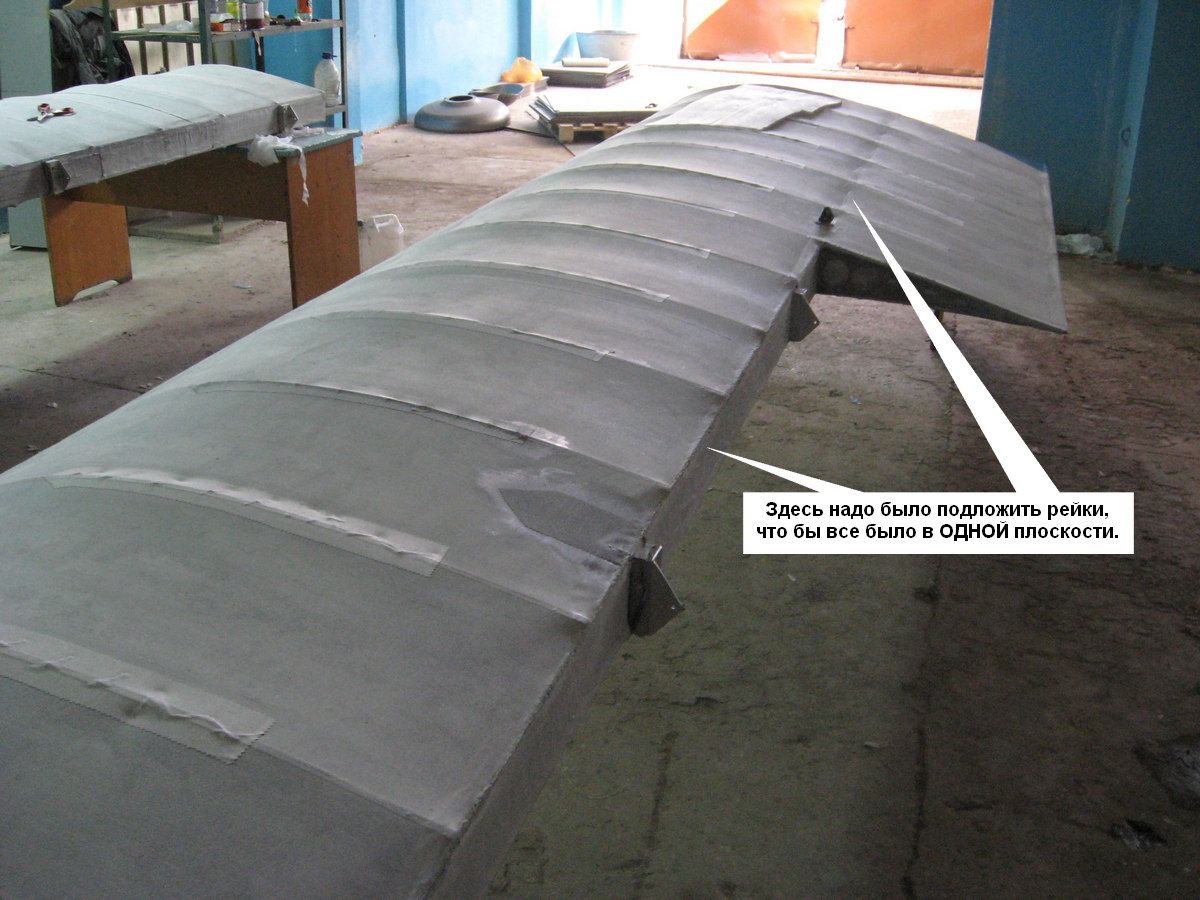

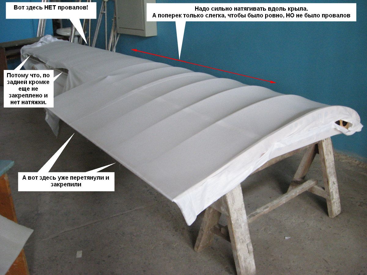

Я не специалист в обтяжке, но на мой взгляд обтянуто очень паршиво.
Офигенно перетянуто в поперечном направлении, ребра торчат как у загнанной лошади.
И чтобы ребра не торчали, надо было подложить рейки на задний лонжерон между нервюрами

Кстати у немца двутавровые лонжероны и расчалки реечные и между нервюрами нет провалов, все выравнено.

И обтяжка не такая ребристая и аккуратная!

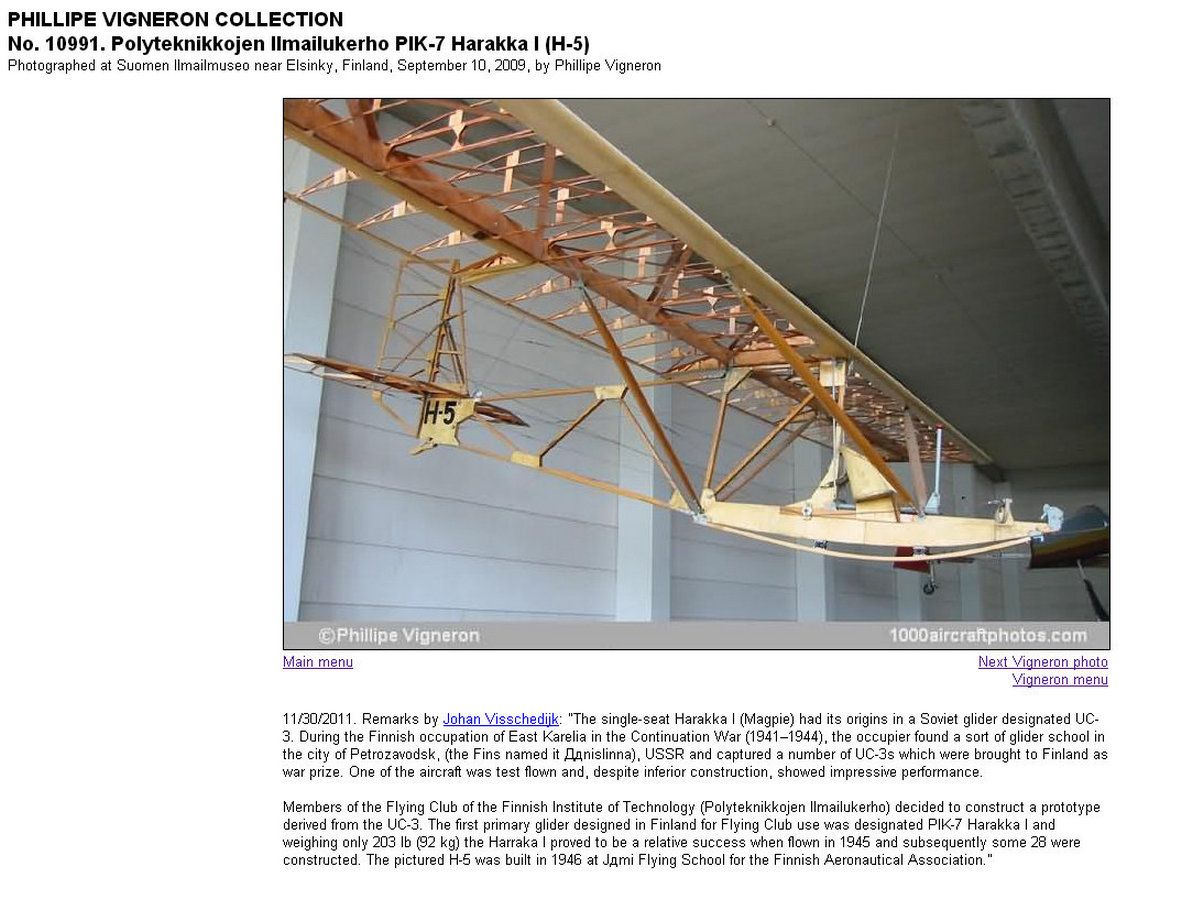

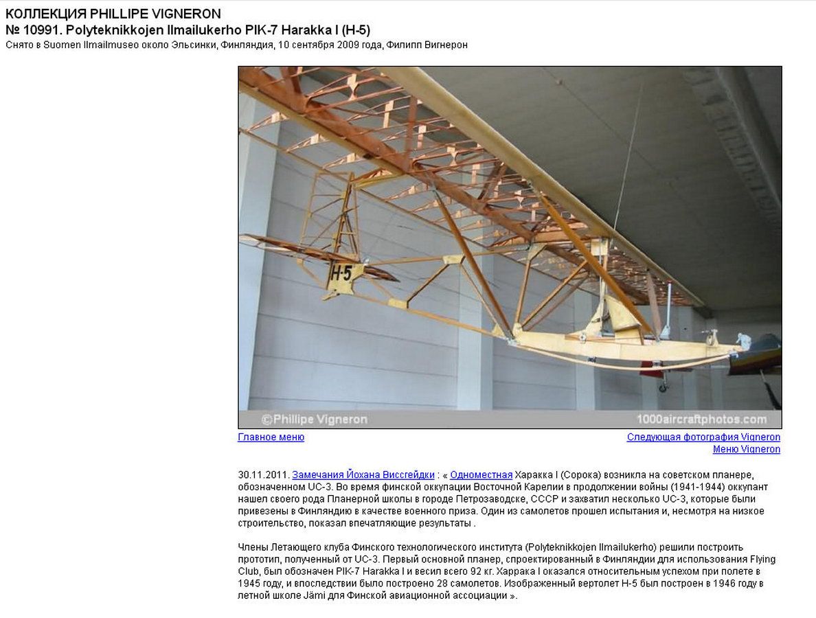

И вот что гугл перевел из википедии.
30.11.2011. Замечания Йохана Виссгейдки : « Одноместная Харакка I (Сорока) возникла на советском планере, обозначенном UC-3. Во время финской оккупации Восточной Карелии в продолжении войны (1941-1944) оккупант нашел своего рода Планерной школы в городе Петрозаводске, СССР и захватил несколько UC-3, которые были привезены в Финляндию в качестве военного приза. Один из самолетов прошел испытания и, несмотря на низкое строительство, показал впечатляющие результаты .
Члены Летающего клуба Финского технологического института (Polyteknikkojen Ilmailukerho) решили построить прототип, полученный от UC-3. Первый основной планер, спроектированный в Финляндии для использования Flying Club, был обозначен PIK-7 Harakka I и весил всего 92 кг. Харрака I оказался относительным успехом при полете в 1945 году, и впоследствии было построено 28 самолетов. Изображенный вертолет H-5 был построен в 1946 году в летной школе J[ch228]mi для Финской авиационной ассоциации ».

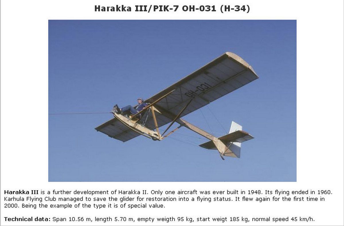

Это была первая модификация планер под названием PIK-7 Harakka I ​

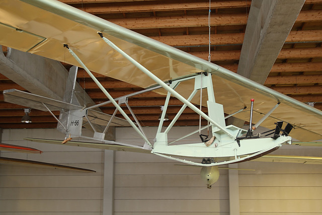

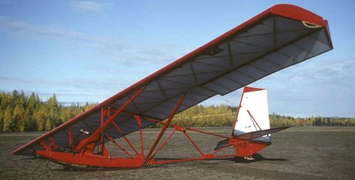

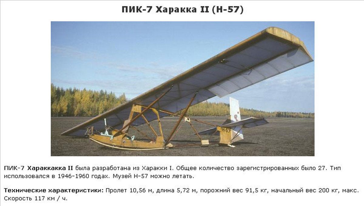

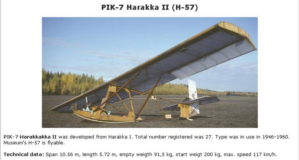

Вторая модификация
PIK-7 Harakka II​
Обратите внимание, расчалки в крыле идут только до подкосов!​
    95,9 КБ · Просмотры: 437
    89,2 КБ · Просмотры: 439

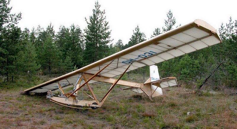

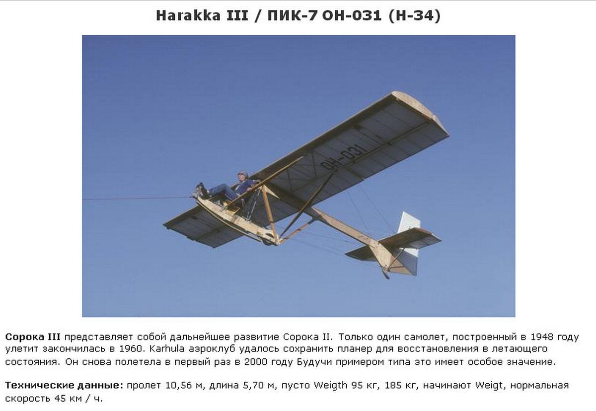

Третья модификация
PIK-7 Harakka III​
[/quote]
Обратите внимание, расчалки в крыле, тоже как и во второй модификации, идут только до подкосов!​
В этой модификации добавили колесо, вернули оригинальную хвостовую балку, НО поставили ее верх тормашками!  😉
Но в остальном и основном, все осталось без значительных изменений.​
